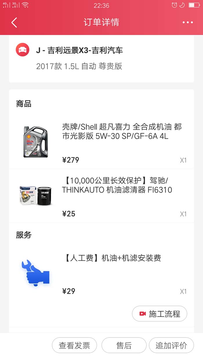

        我的小桔(远景x3)快2岁半了,跑了5100公里。该做保养了,这次还是在途虎app上预定了保养套餐。
途虎的保养套餐还是非常实惠的。

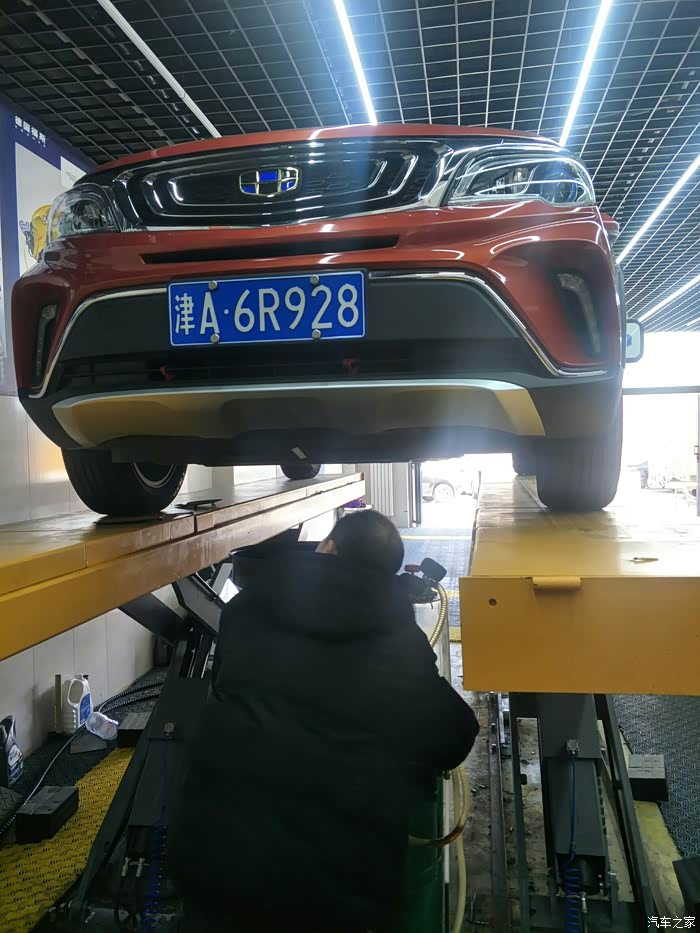

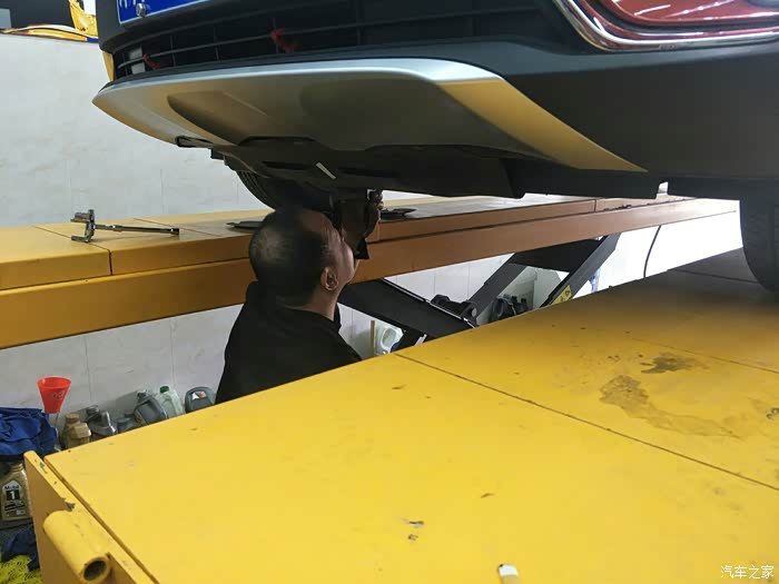

2021年2月6日,小桔在途虎丽江道店做的保养,因为快过年了,伙记都回家了,老板亲自上手。

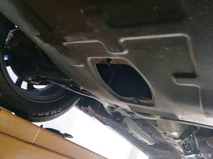

小桔底盘有厂家自带的装甲,自己之前买的底盘装甲一直没施工。

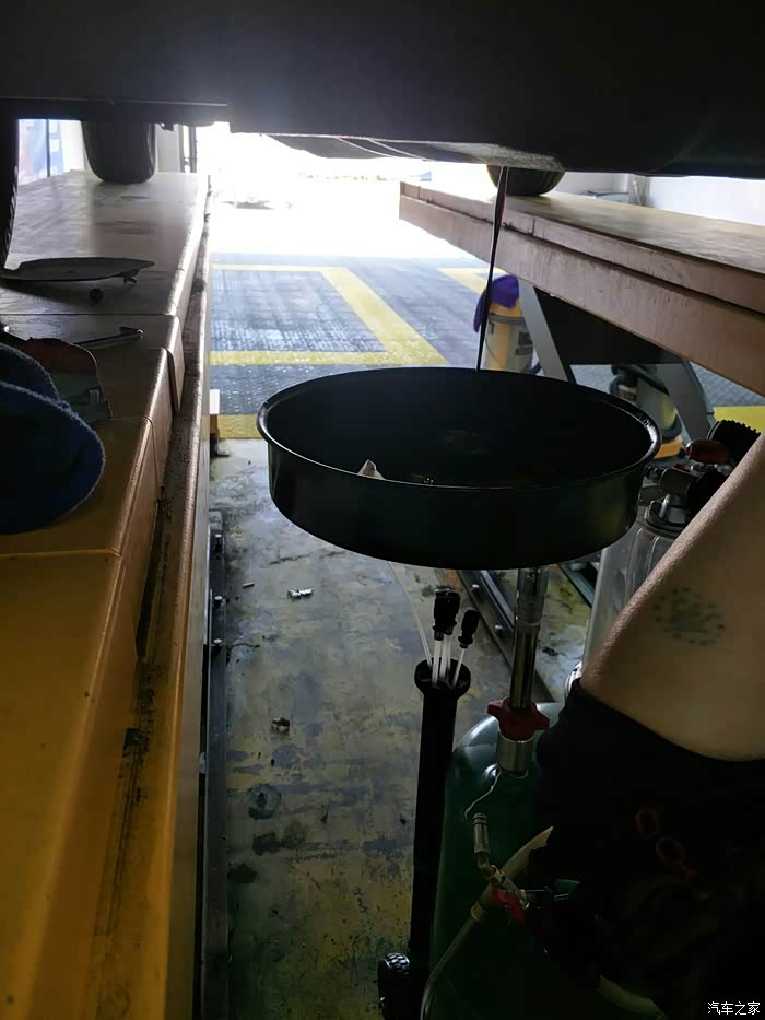

发动机护板上有预留换机油的窗口。
废油颜色很深了,确实应该换了。
老板费了好大的劲才把机油滤芯拧下来。

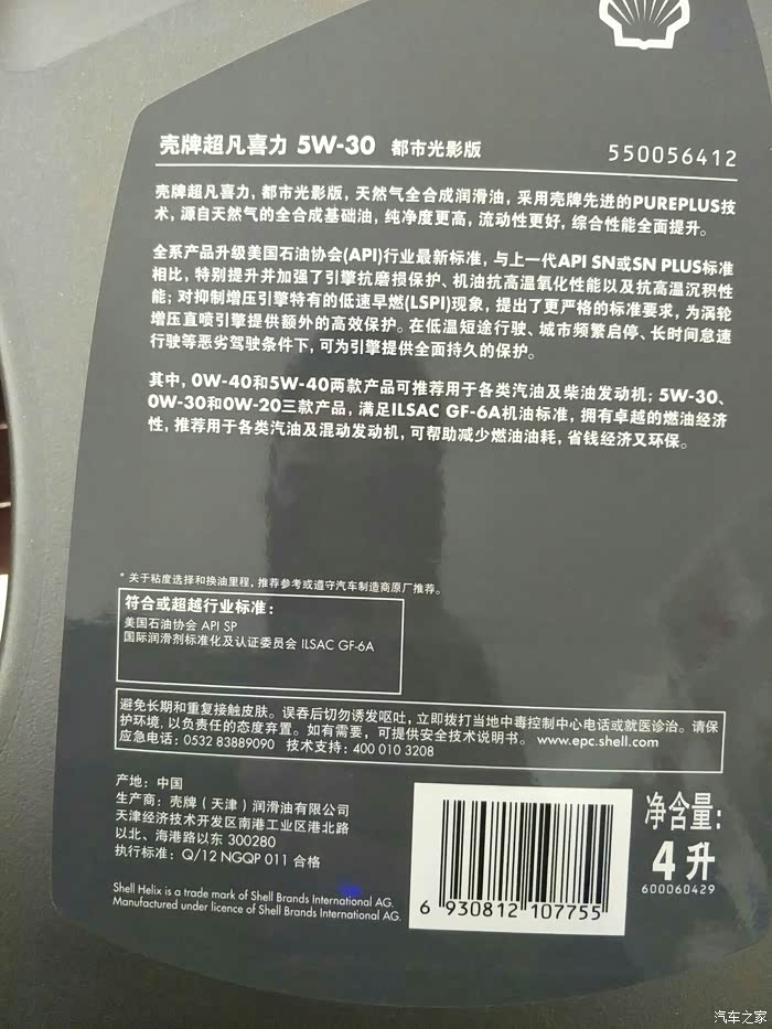

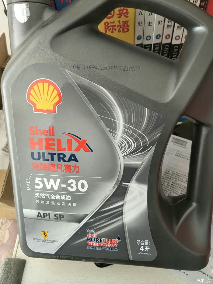

灰壳全合成机油。
天然气合成机油。

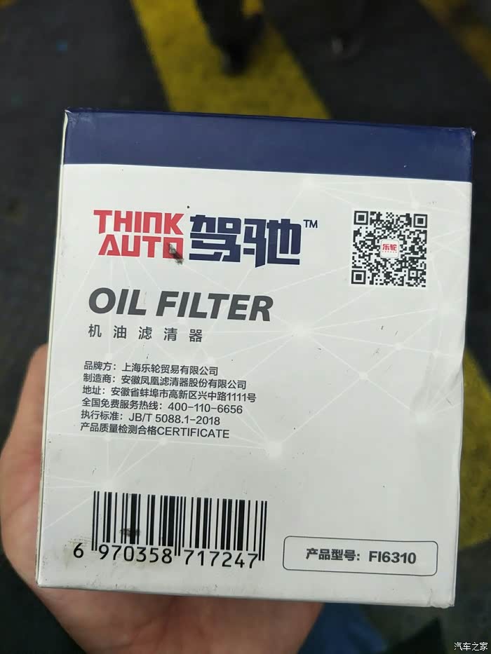

机油滤芯的品牌还是第一次听说。
希望它别在我这里安家。

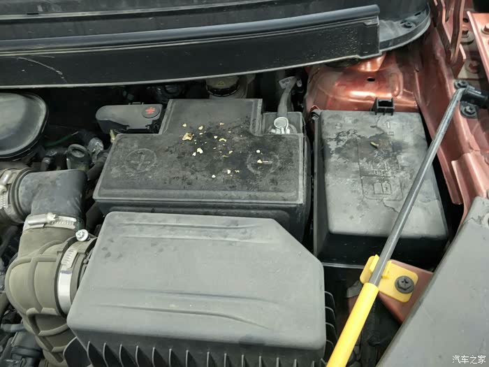

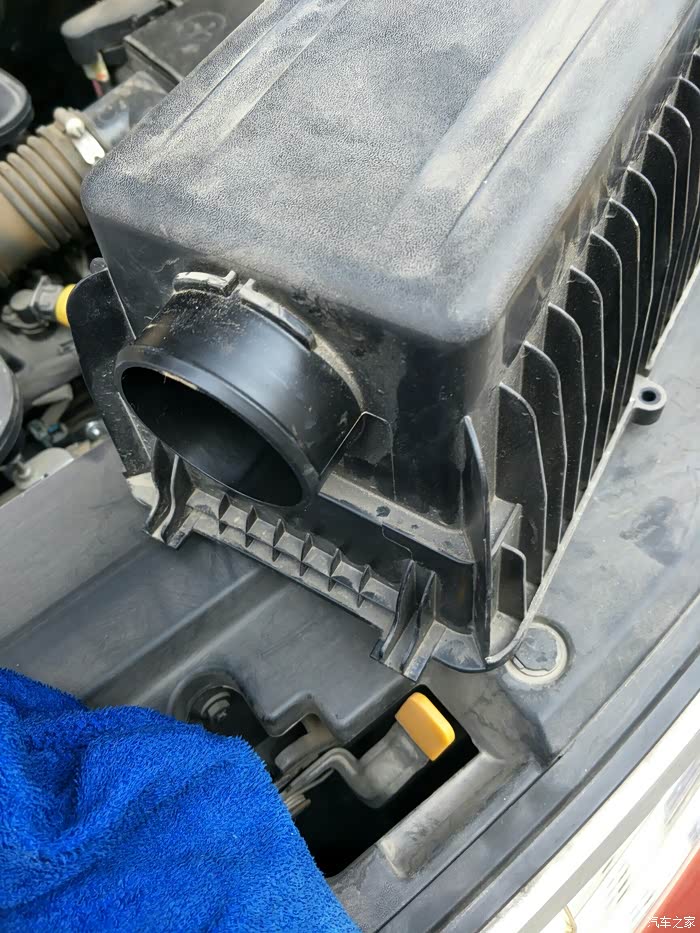

打开发动机舱盖,发现了小动物活动的痕迹,顿时心中惶恐。

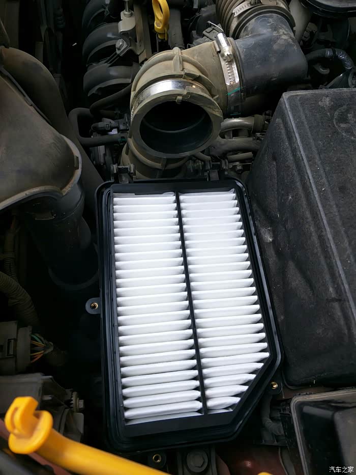

        自己的车已经开了快2年半了,年前在途虎的工厂店换了壳牌机油和机滤,然后在网上买了x3专用的空气滤和空调滤芯。副厂的滤芯价格非常实惠,买二赠一。
自己动手换的空气滤芯,过了半个月查看发动机舱没有再发现小动物活动的痕迹,就让我舒了一口气。

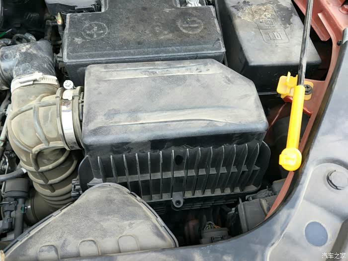

大家自己动手时做好心理准备,最好夏天更换,冬天温度低,橡胶和塑料非常僵,不好弄。

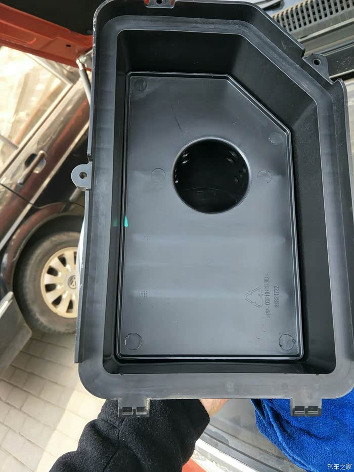

吉利远景这款车的空气滤芯盒和设计的有一些反人类。盒子四周空间非常局促,而且拆这个盒子的时候需要松三颗螺丝,还有发动机进气口圆管儿的卡扣。需要用到十字的螺丝刀。

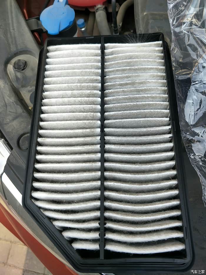

滤芯进气方向确实挺脏的了。
发动机进气胶管需要拆下来,大家注意清洁一下接口两端内的灰尘,拆线时有可能灰尘会落进去,以免被吸入发动机。
盒子的用料还是比较实在的。
