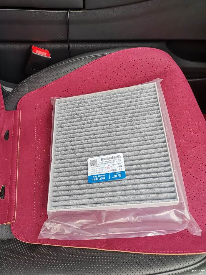

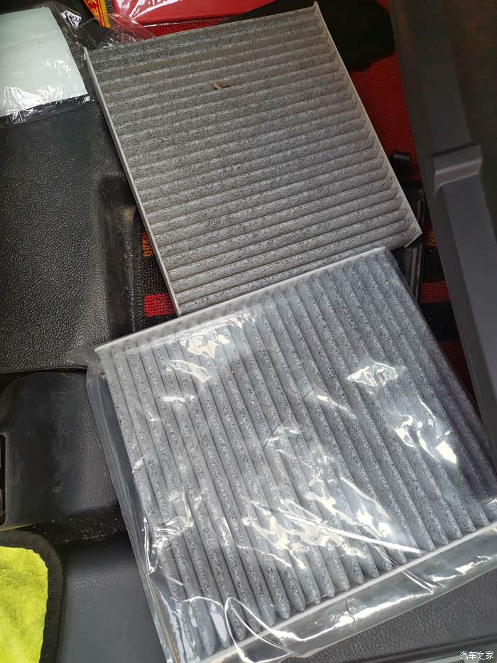

这是新买的空调滤芯,这玩意不贵,勤换还是有好处的。

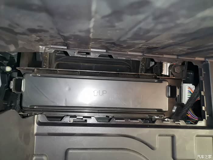

空调滤芯在副驾驶的前面,就是储物箱里面,这个位置还是比较好操作的。

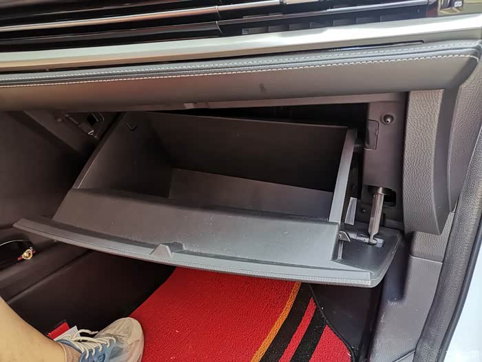

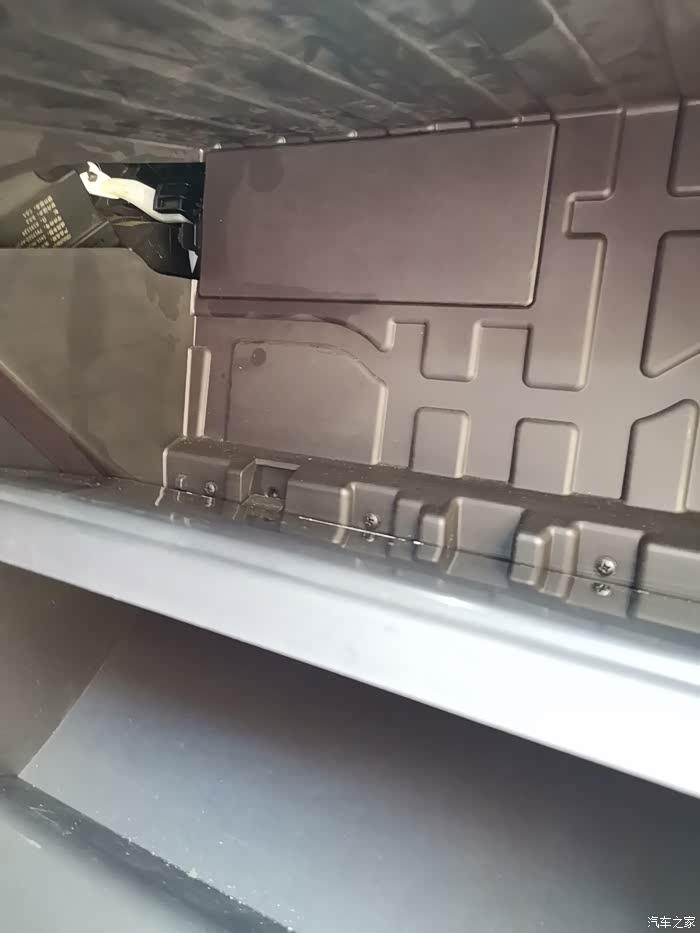

打开储物盒,把里面的东西清理干净。

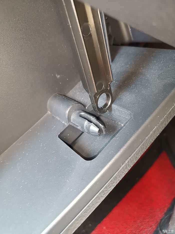

还得把储物盒旁边的拉杆取下来,这样储物盒才能彻底的放到最低位置。

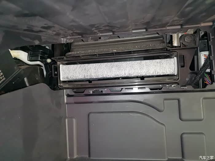

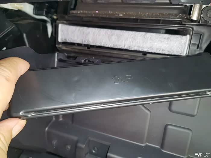

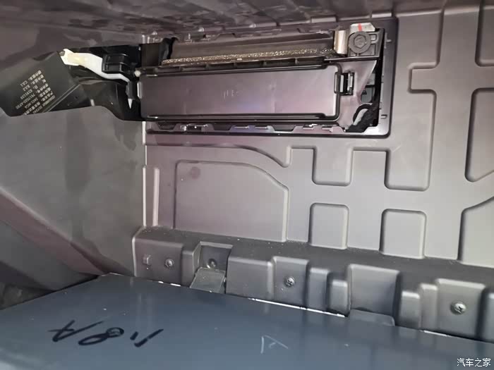

在储物盒里面就有一个这样的盖子,盖子里面就是空调滤芯,还得先把这个盖子取下来,盖子两边有卡扣,用两个手指头(拇指和二指)捏紧卡扣就可以把盖子取下来了。

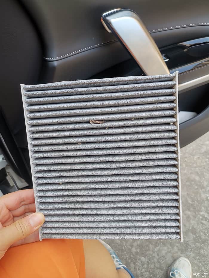

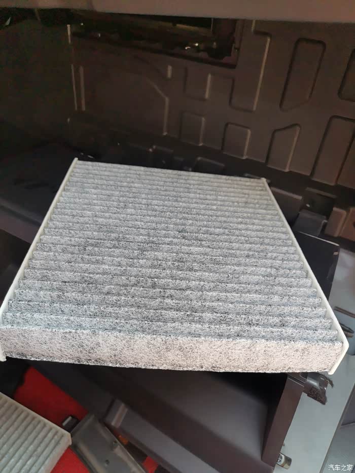

这是取下来的旧滤芯,还不是很脏,因为我换的比较勤密,有一些树叶和几颗老鼠屎。
旧的就不要了,直接换新的,反正也不贵。

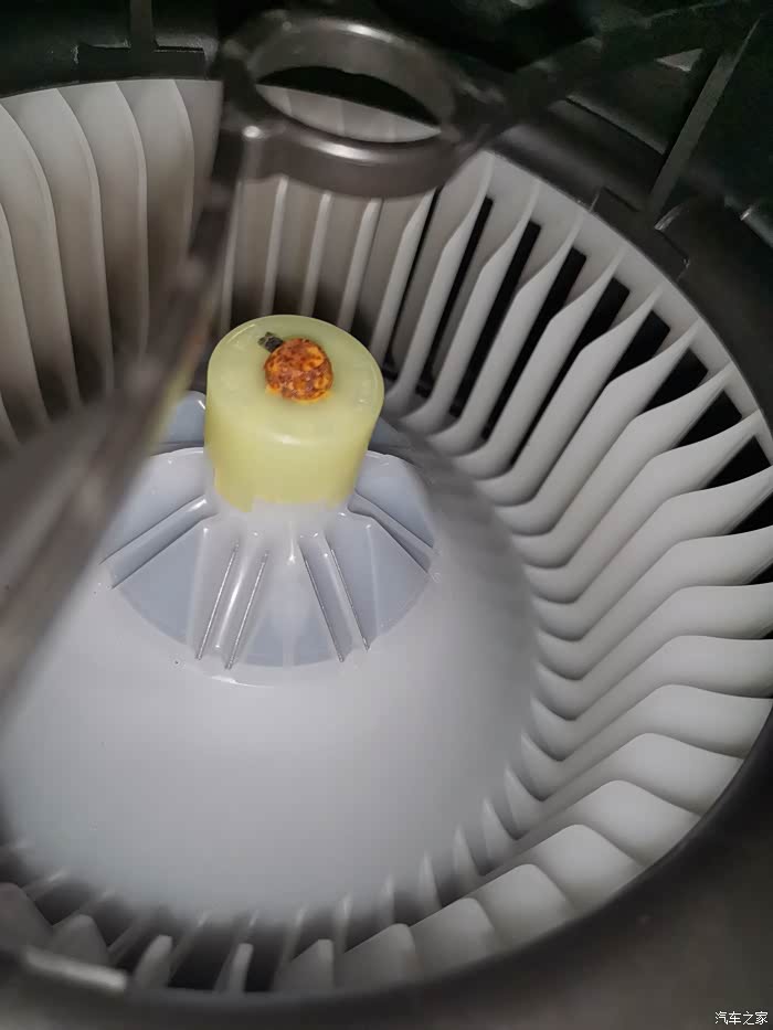

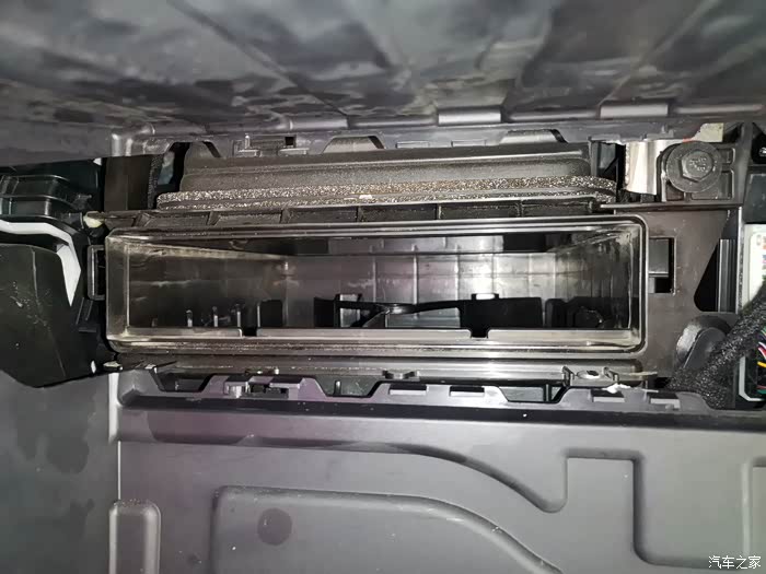

还得看看空调的蒸发箱里面会不会很脏,很脏的话就清洗,不脏就不需要清洗。
查看蒸发箱的时候就用手机开常亮灯,把手机伸进去拍照就可以,这样看得还是比较清楚的,可以看到蒸发箱风扇上面的螺丝有点生锈了。
这就是之前用清洗剂清洗蒸发箱导致的,所以不是很脏的话,还是建议直接更换空调滤芯就可以了。
检查完后,没啥问题就把新的滤芯装进去就可以了,注意这玩意有的要分正反面的哦。
放进空调滤芯后。
再把盖子盖上去就行了。
这样空调滤芯就换好了。

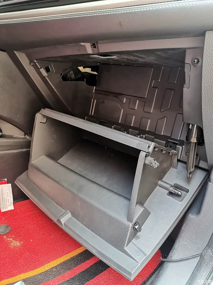

再把储物盒恢复原状注意这个缓冲拉杆要恢复原状。
最后还得把这个大的盖子盖好就行了。
