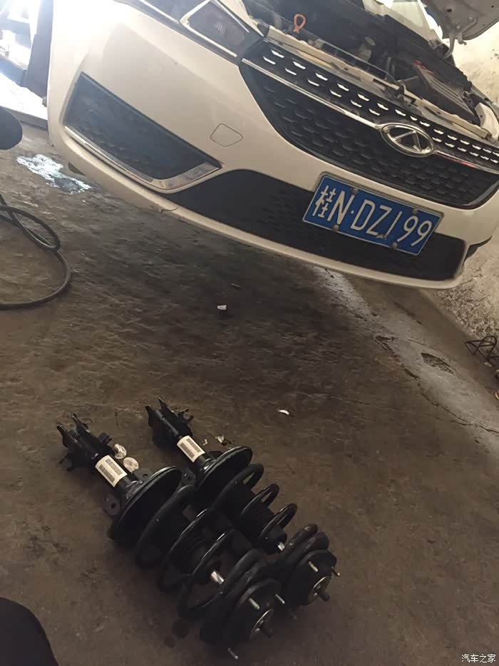

地下是艾7总成,只用了减震芯,

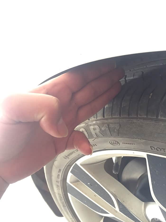

换后,这是车头,比车尾高一个手指,但是事实证明,上路以后,基本跟之前的一样了,但是他软不少,有缓冲

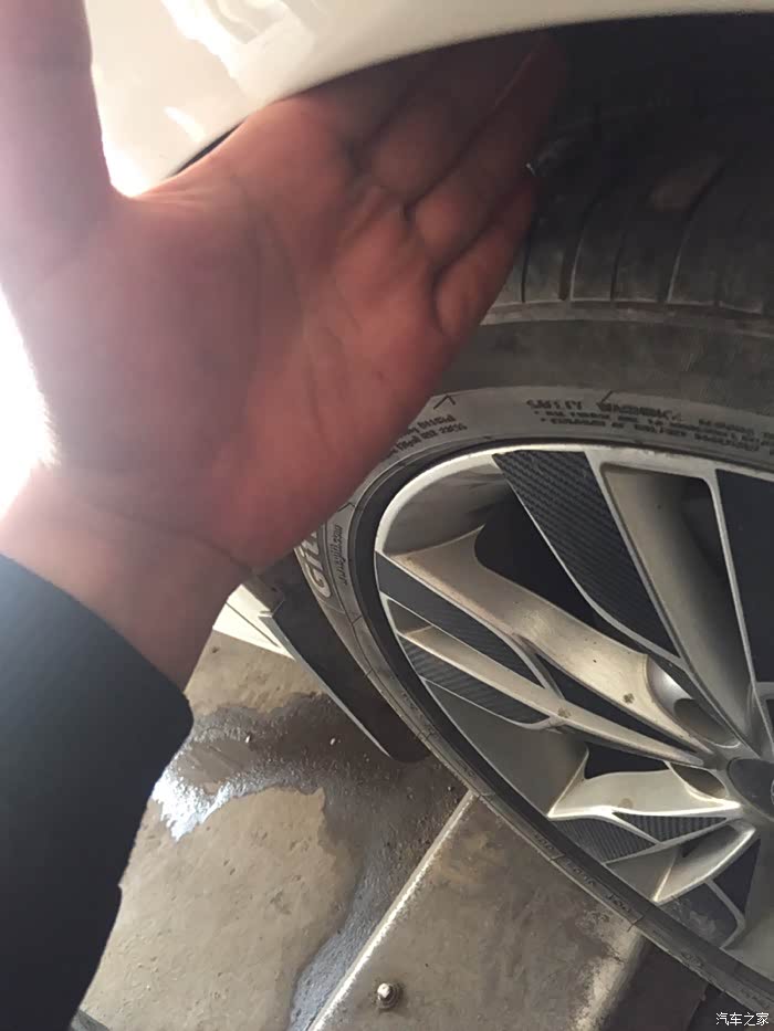

车尾,这个减震没换,打算过年后在换
