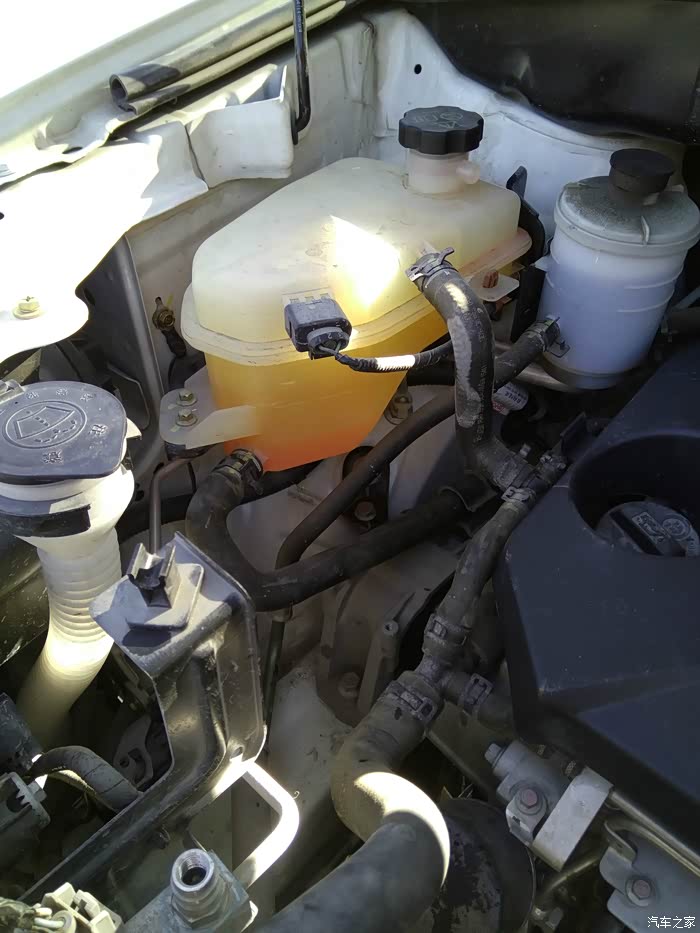

冬天渐渐来了,因夏天防冻液无故的喷了两次,离4S店又较远,没去处理两次一共加了两瓶矿泉水,冬天要来了怕加的水冻上,自己买防冻液换吧!

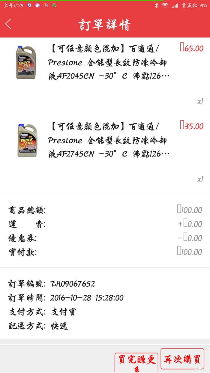

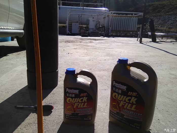

途虎上买的一大一小,共六公斤,实际用了4.5KG样子。
一大一下两桶,不知道咋样,有用过的没有?

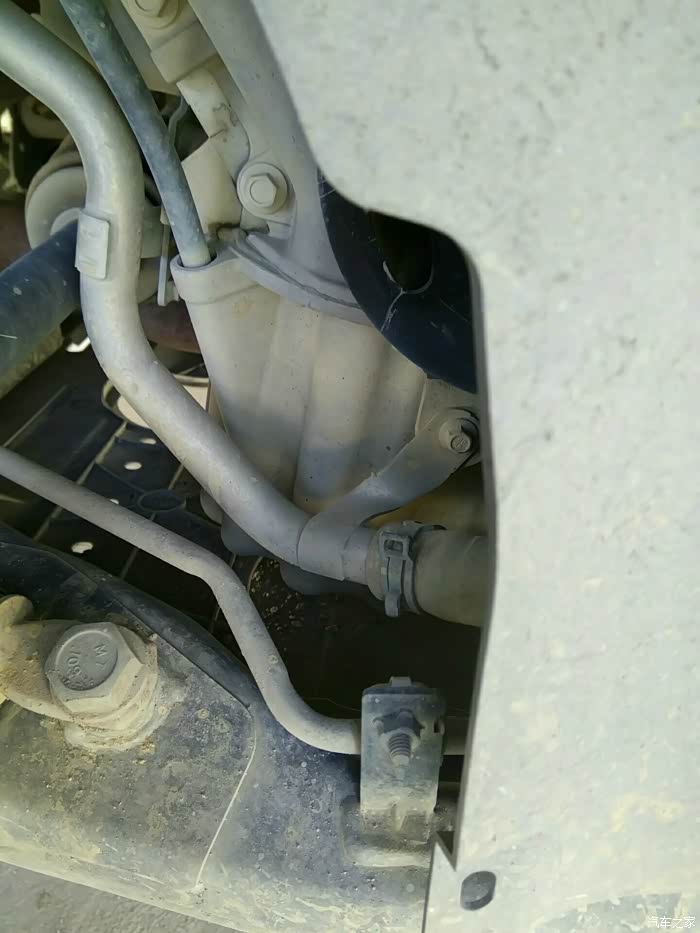

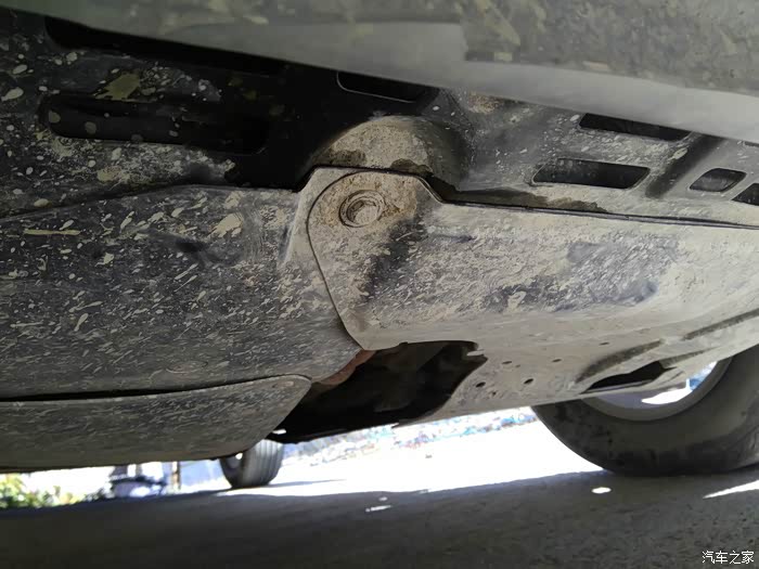

1.5TI的没搜到教程,拆掉地盘护板,找了半天,水箱底根本就没螺丝,只好看说明书,1.5TI原来直接拆管子。

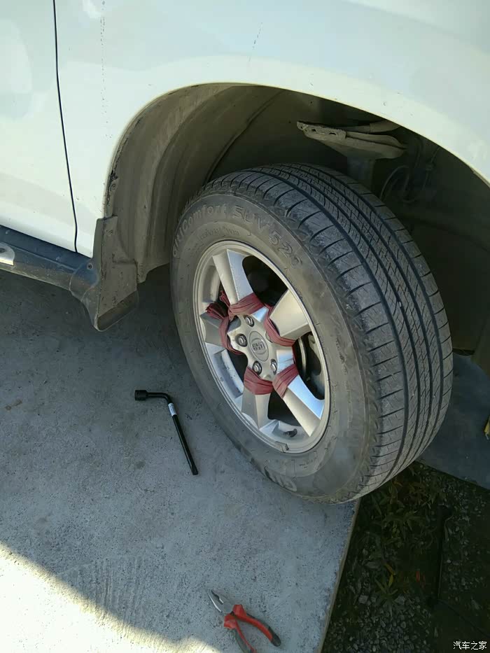

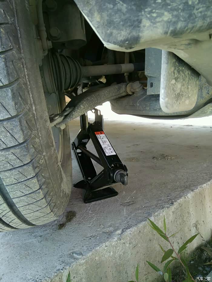

管子在副驾驶侧的支臂附近,拆下轮胎就好拆了。
拆轮胎

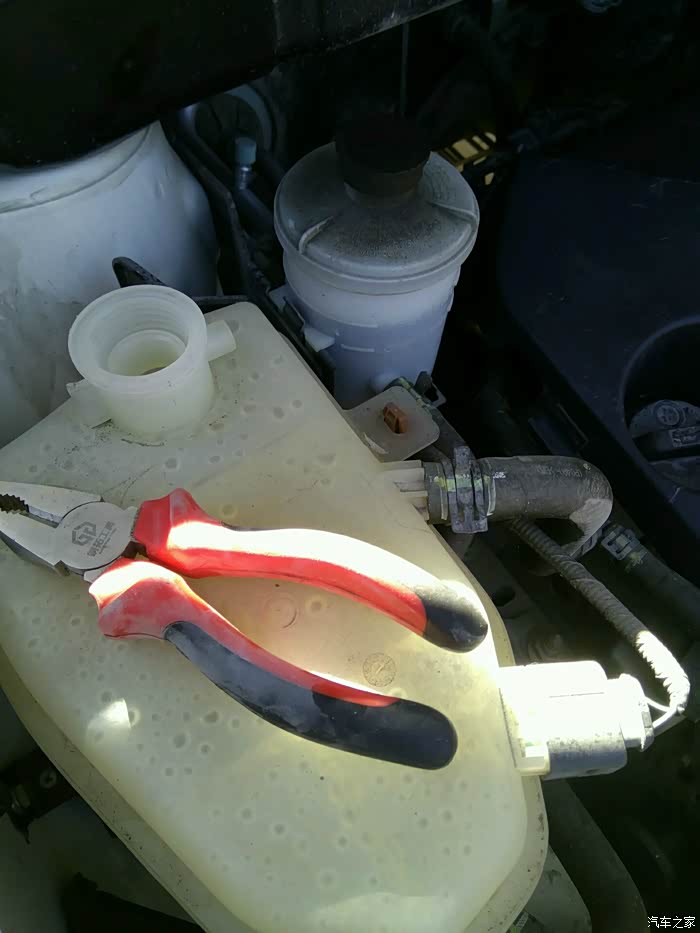

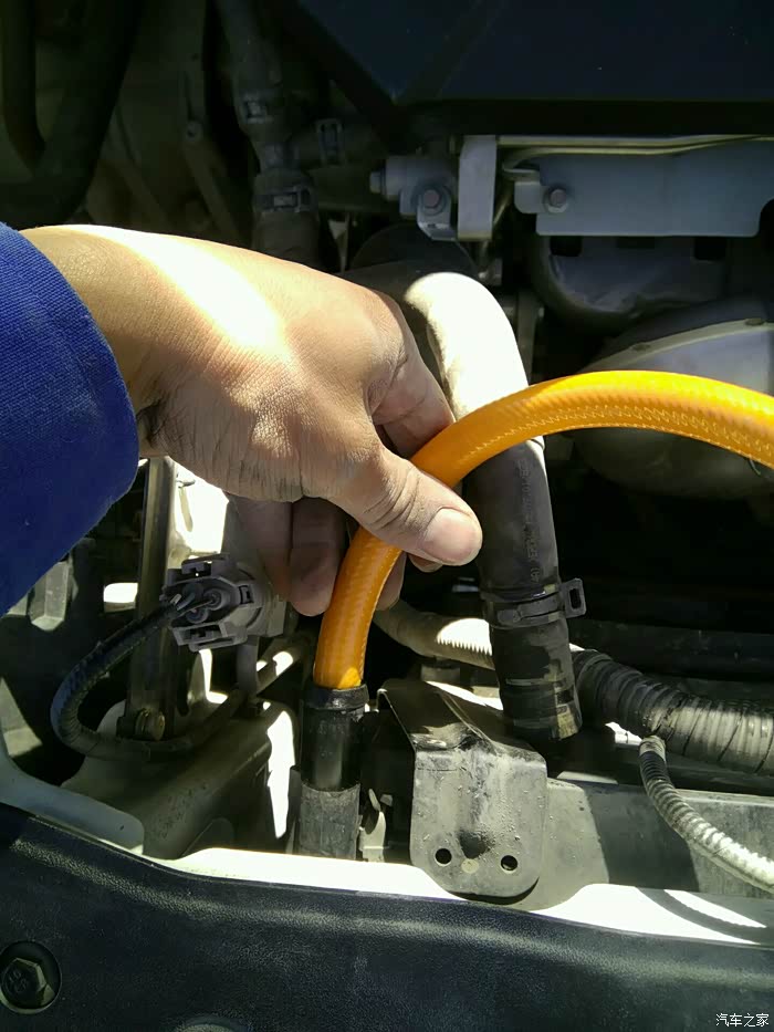

就中间这根粗的,一边是软管,一边是铁管,用钳子夹住卡箍,轻轻一扯就开了。根据实际看,铁管端主要放的是发动机里的防冻液,软管端是散热器里的。
拧开水壶盖

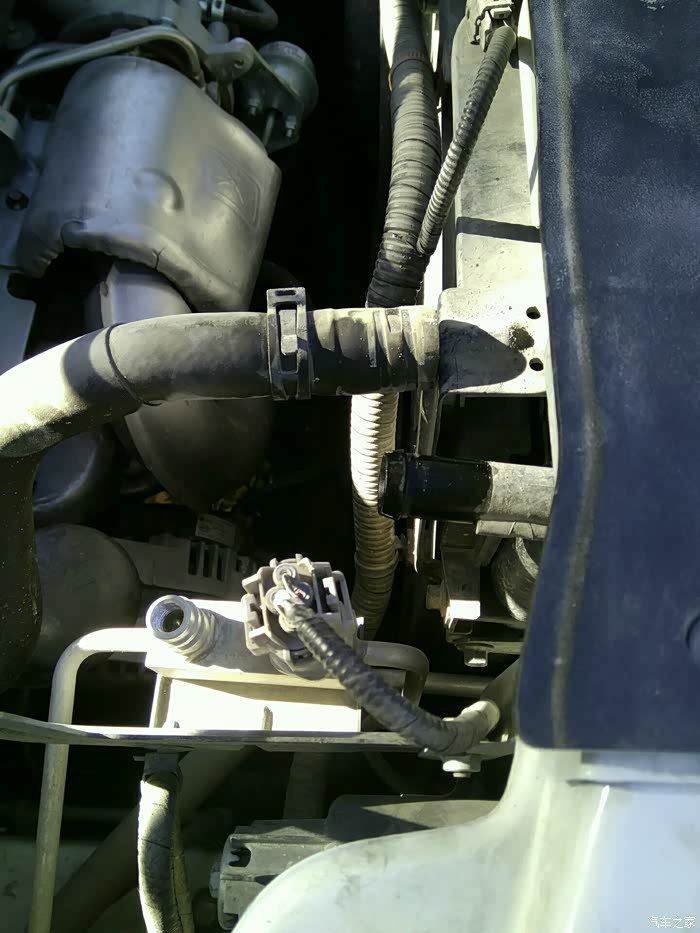

拆掉水箱的上水管,在两个头吹一下,加速防冻液流出

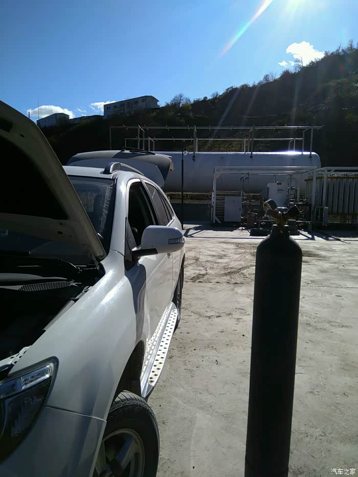

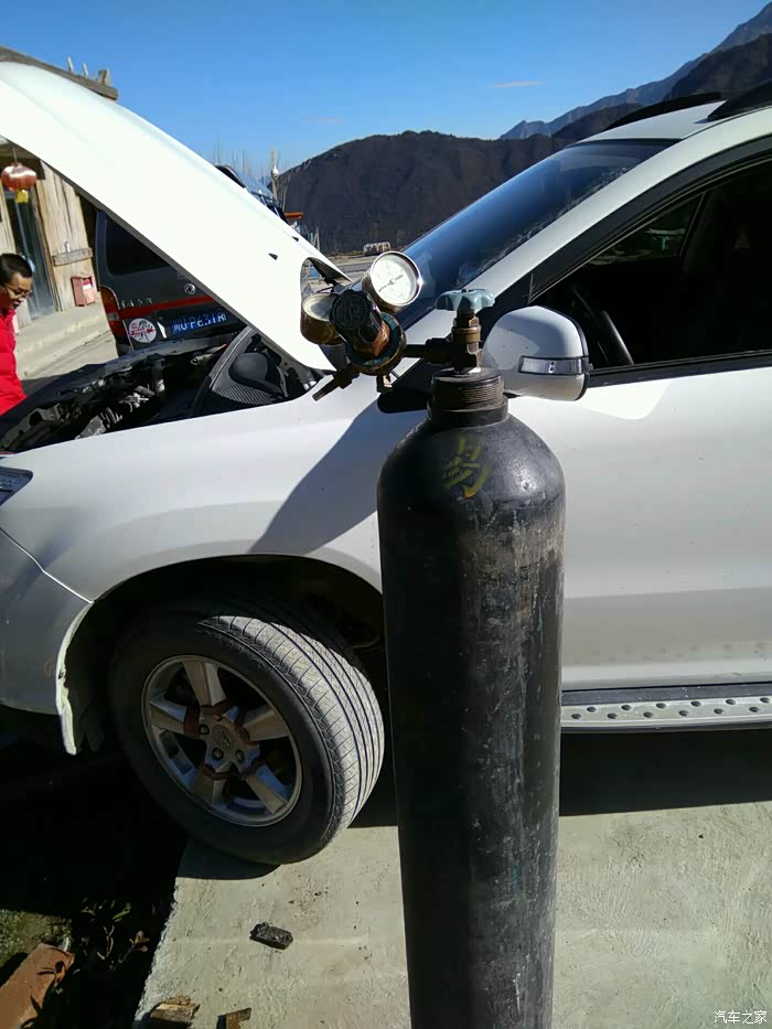

本人做天然气工作的,有条件,滚了瓶氮气吹扫管路里的残余防冻液,有压缩空气也可以。
氮气罐
每个管子都吹一下,确保把里面的残余防冻液都吹出来。

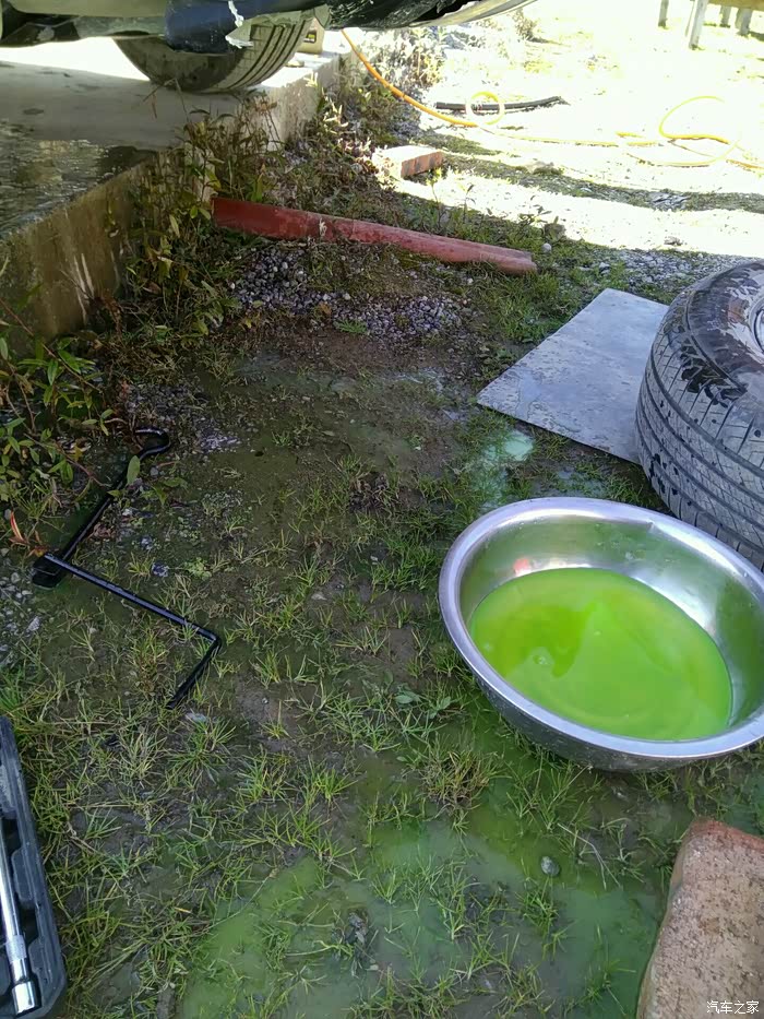

原车的防冻液

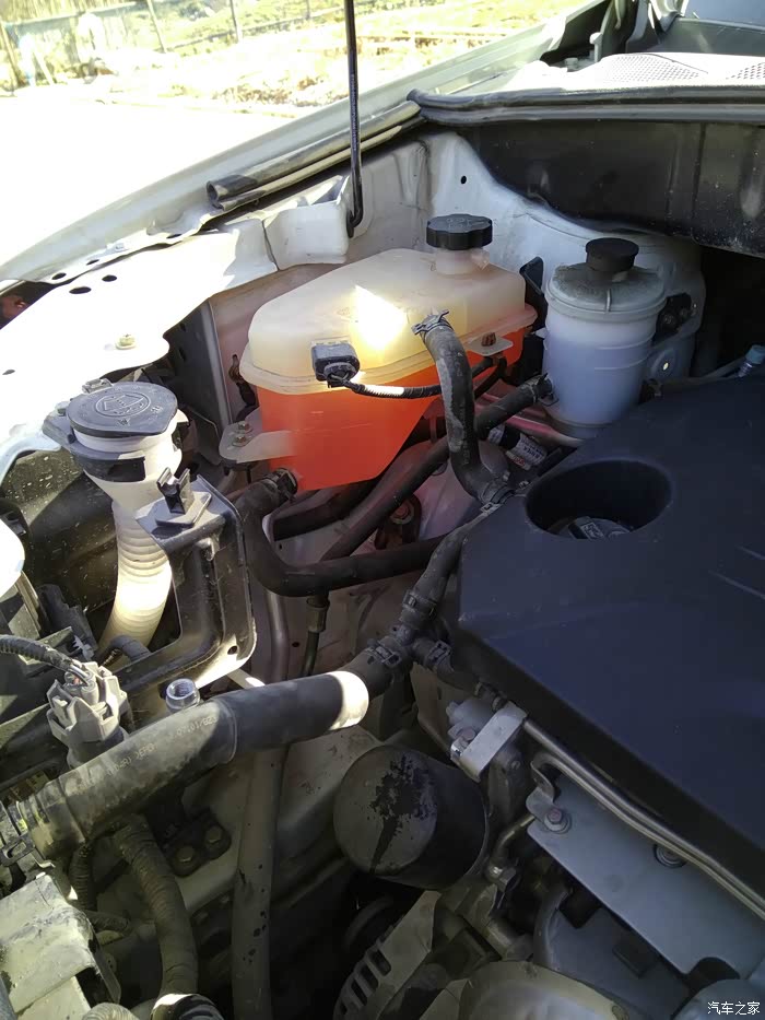

接好下边的管子加新防冻液,新防冻液是红色的,不过说明上说可以混任何颜色,所以即使原车防冻液有一点残存应该也不会有啥问题吧!
打着车,水壶里一直冒泡,发动机告诉转了几下,防冻液立马就降了,继续加到上刻线,继续排空气,最后加了一桶多点,基本没下降了,也没见有气泡了,我是等到散热器风扇运转后,然后熄火。

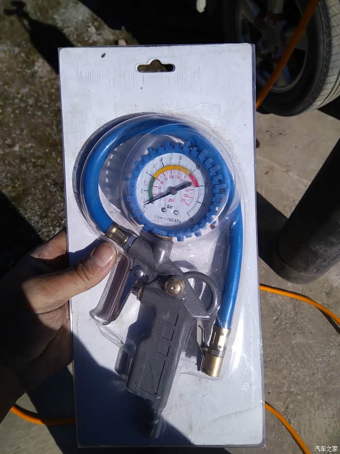

拿出气枪嘴,随便轮胎也加点氮气。
