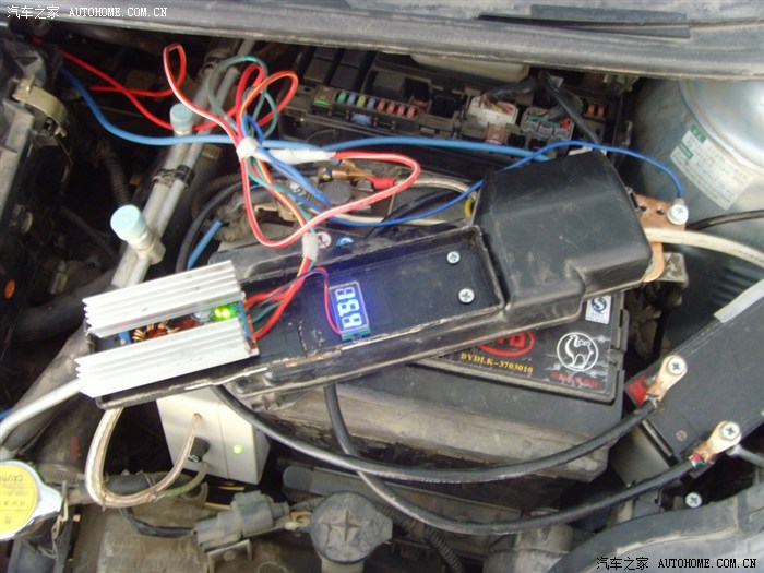

前段时间准备搞点火增压,搜了很多资料,网上的价格就不多说了,贵就一个字啊!要是改装店得上千,原理很简单,点火线圈工作电压是12V,通过DC-DC升压电路把点火线圈升压到16.5V--17V.这样燃烧更充分,油耗能降低10%左右,积碳也少了,发动机工作更平稳了,提升发动机功率,扭矩……,总体经过我的实验,效果还不错,超车比以前有劲了,感觉最明显的是起步 ,基本3-4秒左右就上60了,效果还是不错的,想动手的车友,尽管动手吧,原材料很简单,淘宝买的DC-DC升压板(25块左右),还有3-30V工作电压的电压表头 (15左右),成本40块钱吧,零碎的东西加起来,50块足够(网上那些成品我对比了下,功率还没这个升压板大呢,做工粗糙,暴利啊,我的目标就是拒绝暴利。省省省省省省省省省省省省……!能不花就不花!能少花就少花!)

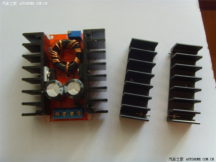

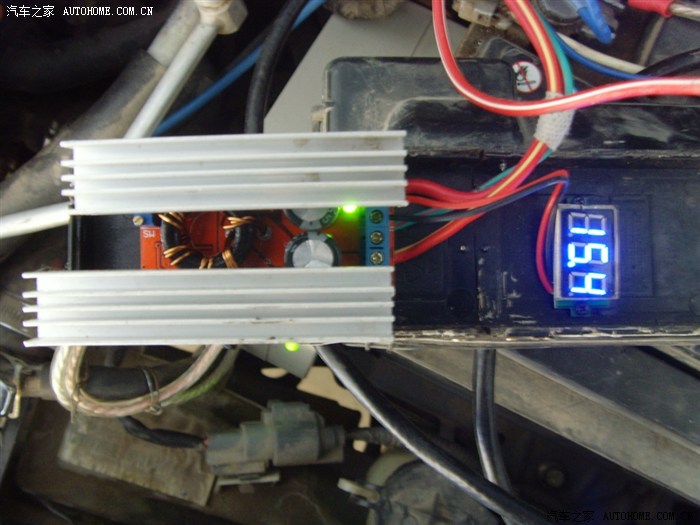

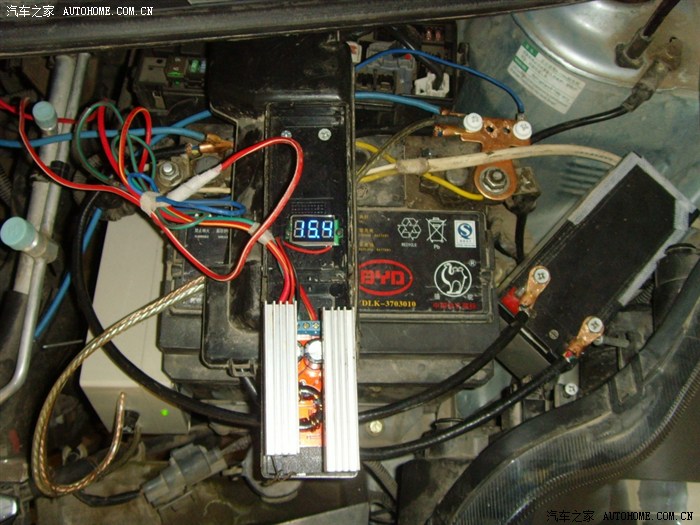

这就是DC-DC升压电路板,功率150W,旁边是我换下来的散热片(考虑发动机舱高温,得加强散热)电路板右上角的蓝色小方块,这是个可调高精度电阻,小螺丝刀拧可以提高或者降低电压,所以调压很方便

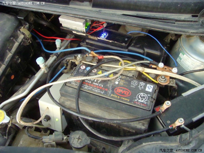

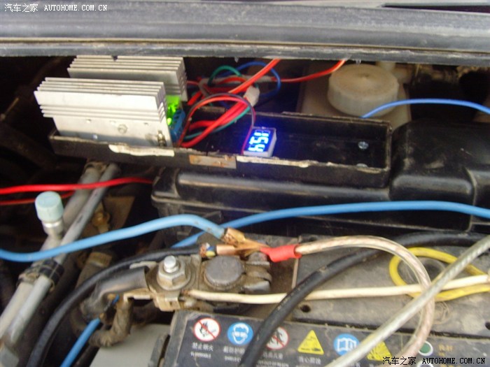

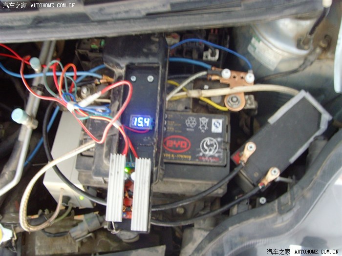

安装好的效果图,数字电压表随时监控点火线圈工作电压,以便于调试的时候有个参照,

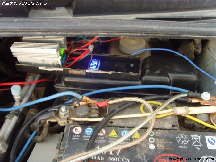

我的400000UF点火整流器(左边白色),还有加强电流7AH电瓶(与主电瓶并联),电压稳如泰山

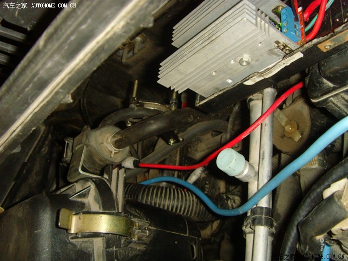

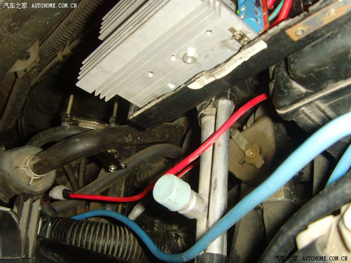

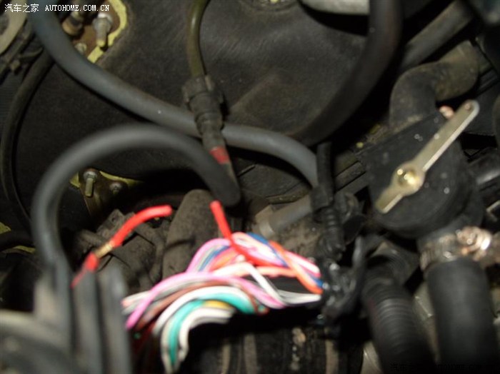

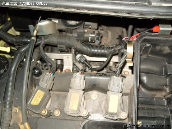

这是接线,最粗的主线上找到一根1分3的红色正极线,万用表量下通路,确定是点火线圈电源线后,截断,把这个板串联上,3根线接升压板输出,1根线的接输入,负极接一根就行,搭铁或者接电瓶负极。

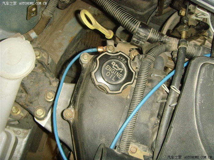

哦,油管上的磁铁是,5400转硬盘里的高强磁钢,两块正好夹在油管上(据说能省油,夹上总比不夹强),长螺丝固定好,这个磁铁带弯度的,而弯度恰恰与油管吻合,靠,又省钱了,效果还好。
这是接线头特写

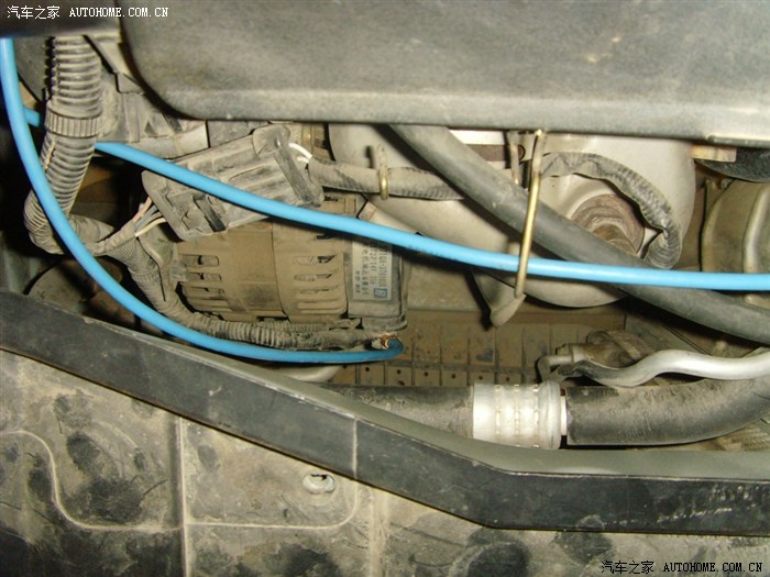

这是我的加强正极线,发电机直接接电瓶正极,听说能加强发电效率

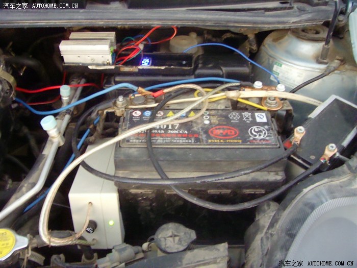

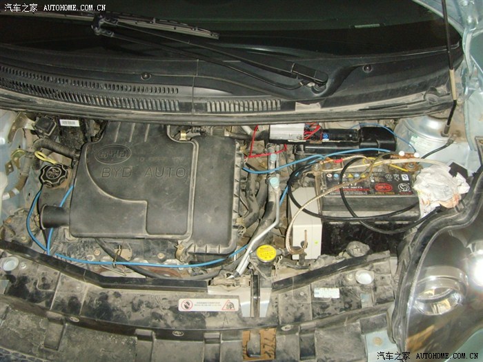

整体效果

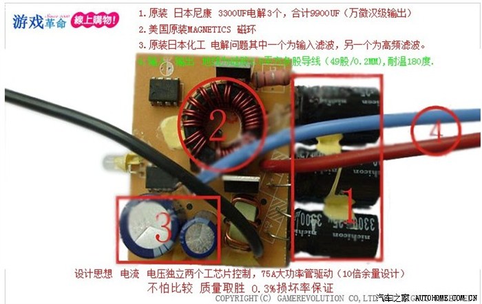

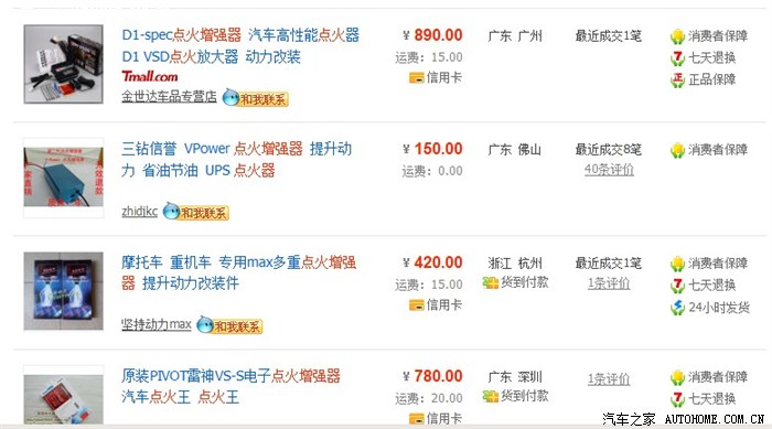

这就是淘宝上的成品点火增强器的价格了,搜搜看看吧,最便宜的150(下边有电路图,那电路……)
这个板必须固定到一个地方,想来想去,就用自攻丝上到保险盒上了,调的时候拿下!
看看这加强散热片,电脑电源里的,温度基本平平,
特写
这就是150块的点火增强器的电路图了,明白人一看就懂,连个散热片都没有

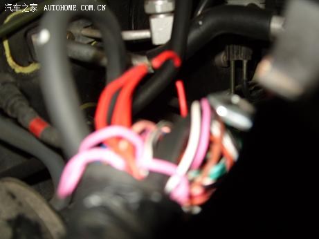

就在这个位置找1分3的红色正极线
