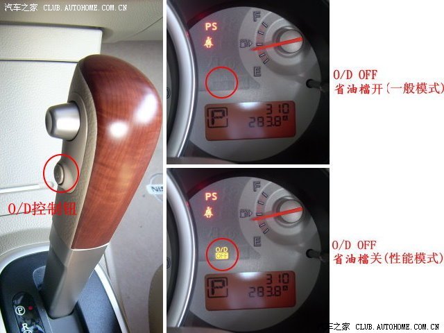

O/D控制钮:
O/D控制钮可以控制变速箱O/D档的开关(ON/OFF). (点火时, 默认是开(ON))
可从仪表盘来看O/D档开关的情形. 我们且将O/D称为省油档好了.
O/D按鈕的操作會在後面提到

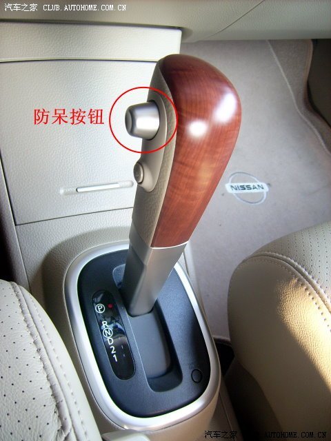

防呆按钮:
在变速杆上最大的按钮就是防呆按钮. 之所以叫防止误动作以免损害汽车.
在以下3种情况是必须按下防呆钮才可以进行的.
1. 进入R檔 (不管是从P->R或是N->R都一样)
2. 进入1檔 (从2到1)
3. 进入P檔 (从R到P)
有些人开车, 在任何情况都按着防呆钮, 这样等于放弃了一层保护, 是错误的驾驶方式. 所以以上3种情况刚开始要熟记, 等开久了会就变成习惯性的动作.

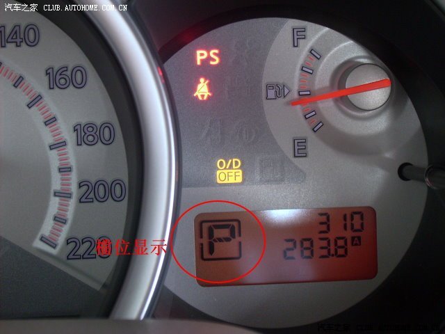

檔位显示:
在仪表上有档位显示, 这样就不用低头看变速杆在什么位置了

O/D控制钮:
O/D按鈕的操作會在後面提到
防呆按钮:
2. 进入1檔 (从2到1)
3. 进入P檔 (从R到P)
檔位显示:

当仪表上亮起O/D OFF灯时, 变速箱会在1~3檔变动.
当仪表上没亮O/D OFF灯时, 变速箱会在1~4檔变动.
点火时, 是默认在O/D OFF灯灭, 也就是在1~4檔变动.
透过变速杆上的O/D控制钮, 可控制O/D OFF灯的亮和灭.
关于O/D檔操作, 详见: [观念]O/D檔及O/D OFF (AT车)
