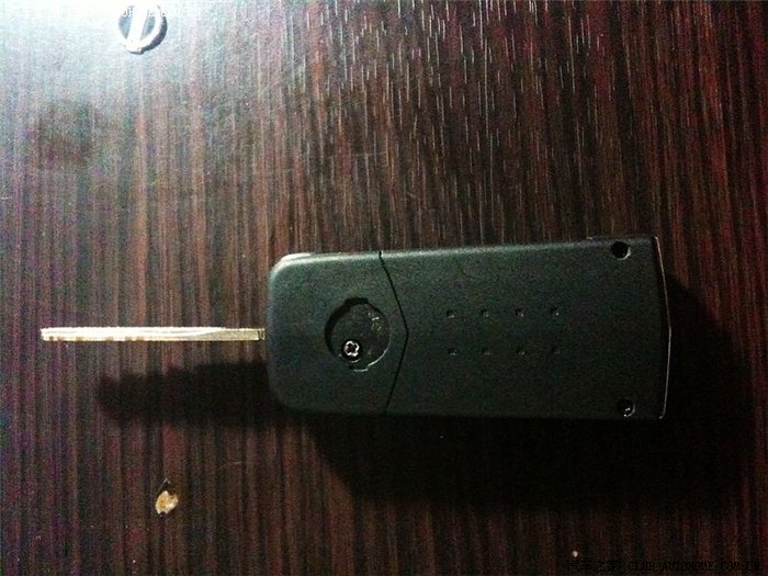

 首先要买一副质量过硬的折叠钥匙胚,听说质量不好的折叠钥匙会断掉,不过我也怕钥匙到时断在车里,专门用钳子拧了下 还不错,很结实。
 其次就是要找配钥匙的地方,提前配好钥匙,因为一般的配钥匙地方不会给你配汽车钥匙的。
 还有就是这个只限无智能钥匙的车(门把手上有智能感应的不行),因为带智能型的钥匙需要破坏钥匙取芯片,大部分人不会去改吧。
折叠钥匙对我们这些全能型车主确实很方便,平时只用带一把钥匙就可以了。
这个建议大家还是自己搞,折叠钥匙35元,配钥匙10元,别被买折叠钥匙的忽悠了(钥匙胚带改装要收120元)。
网上买的折叠钥匙胚,去专门配汽车摩托钥匙的地方才给配汽车钥匙。竟然要我20元,没办法。

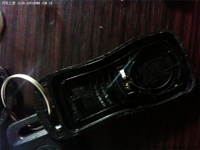

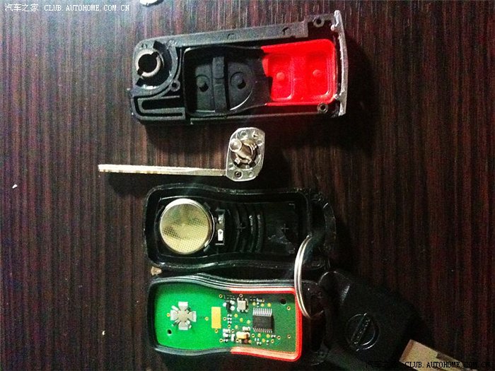

原配遥控器没有螺丝,一掰就开了

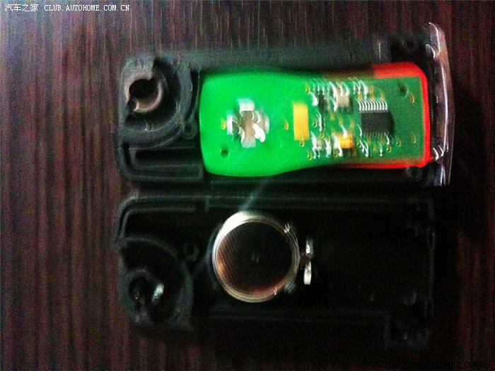

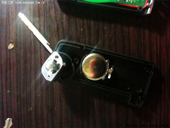

取出电池和电池的接触片
将原配遥控器的东西转移到折叠钥匙胚里

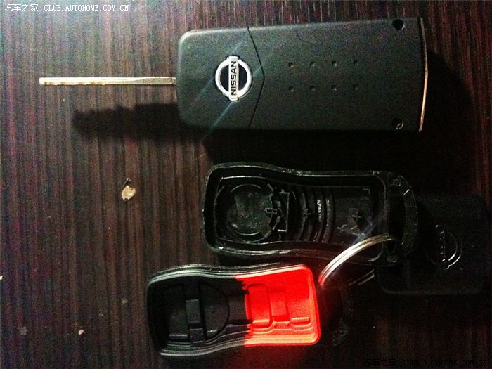

 放入钥匙胚,记得逆时针转两圈就可以了
固定好螺丝

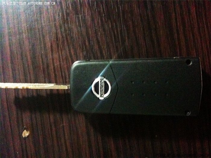

贴上尼桑标志

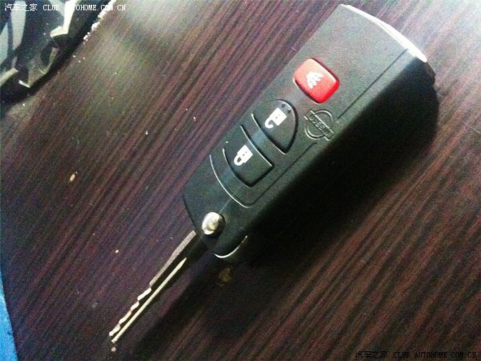

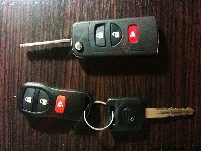

一把折叠钥匙就改装好了,试了下真方便。
