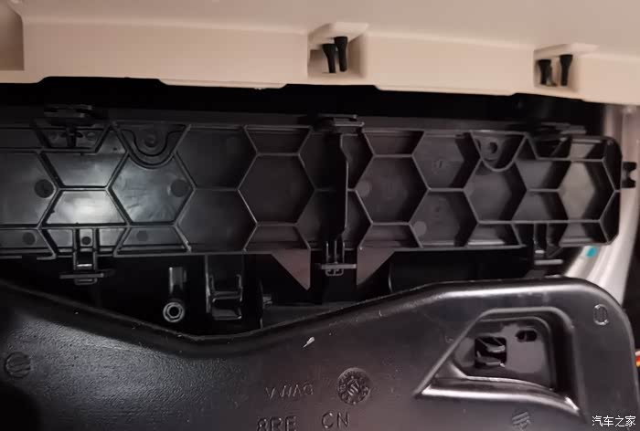

凌渡的空调滤芯在手套箱内
打开可以看到两边有两个限位器,同时往上按,手套箱就掉下来了
最好把手套箱清空,不然就会想这样
右面还有一个限位器,稍微往下用点力就拿出来了
这里面就是空调滤芯了,按上面三个卡扣听到咔嚓一声就可以拿下来了
