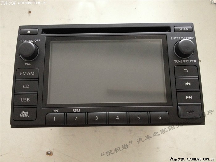

一、整机及接口介绍:
正面,面板右下角有现成的USB接口,如图:

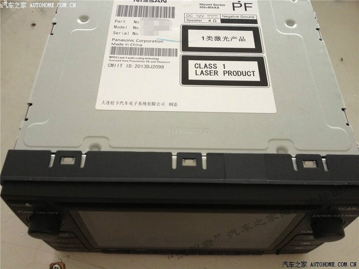

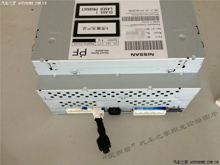

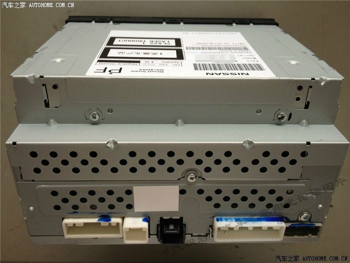

机顶,铭牌标签:

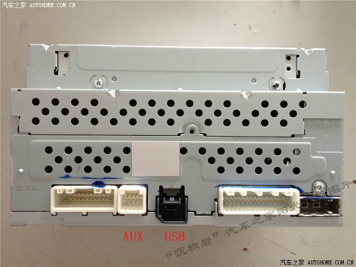

背面,接插口:
AUX及USB接口:

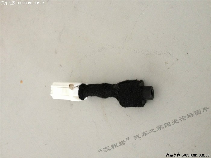

自制AUX引线接口,另一头焊接一个3.5MM的接插件,方便连接AUX,如图:
AUX引线完成:
另USB引线,使用标准手机大小头USB线即可。也可以直接使用面板的标准USB插口!

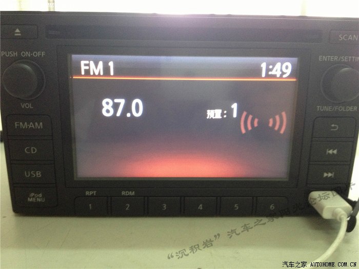

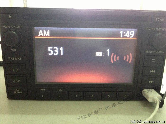

AM/FM收音机
CD播放:

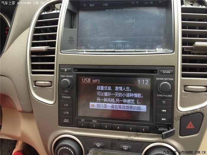

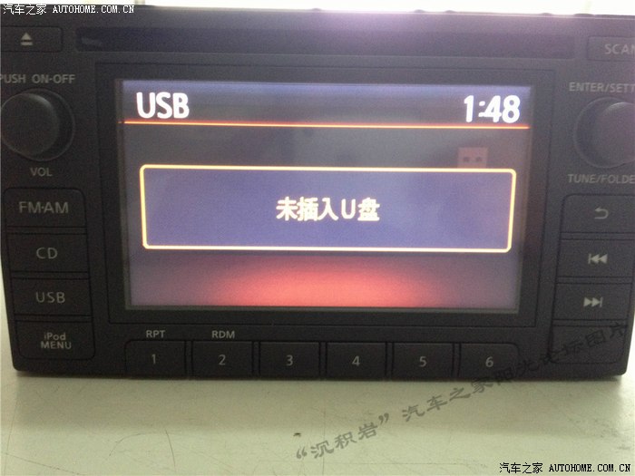

USB播放:

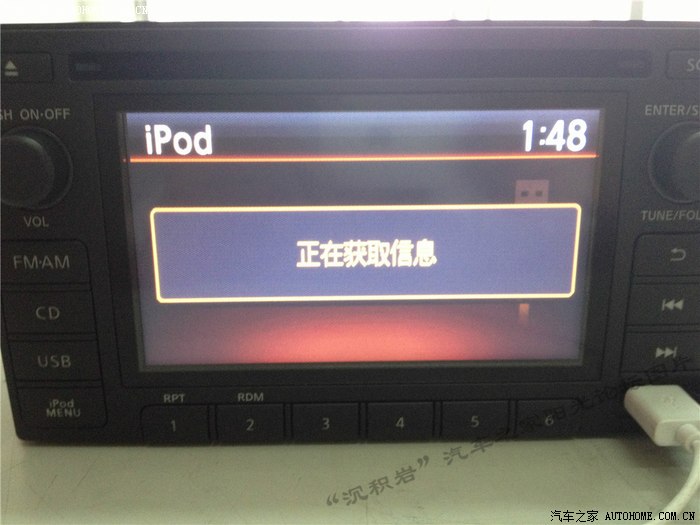

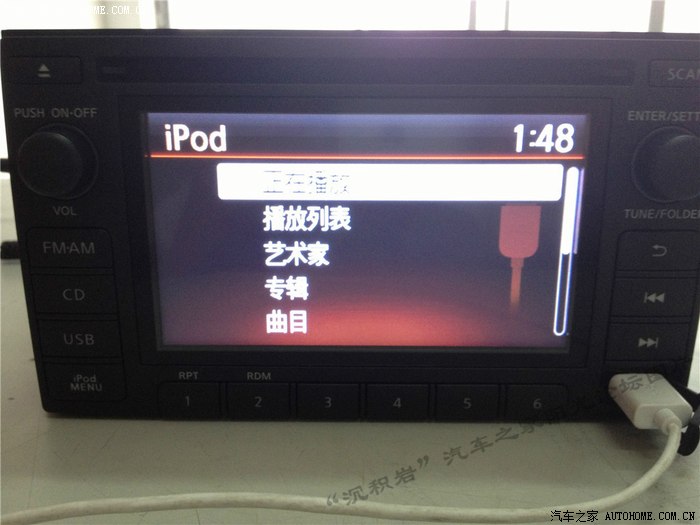

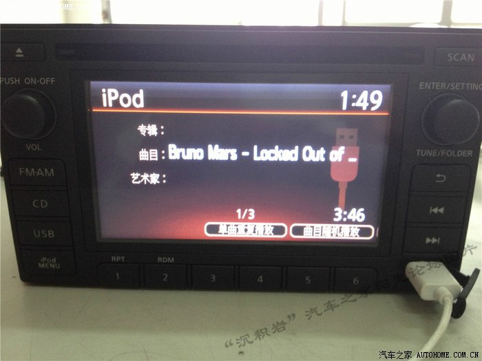

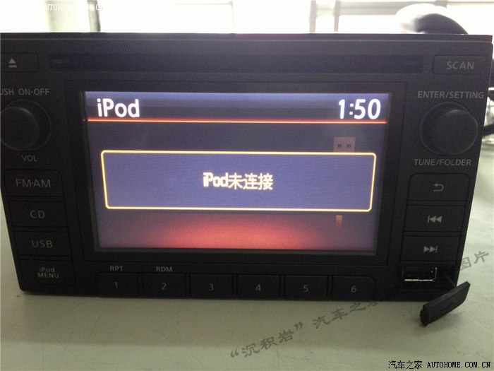

iPod播放(使用iPhone 5 手机直接连接面板USB口):
拔出USB(或断开手机连接)显示:

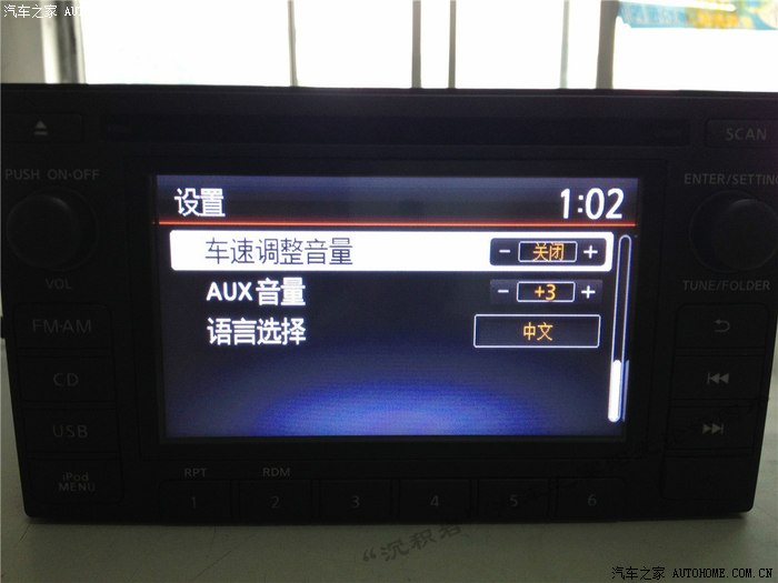

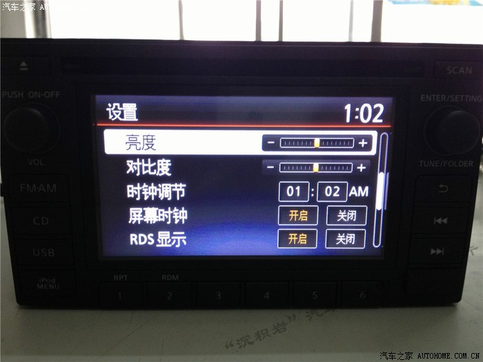

该CD机的3页菜单选项:

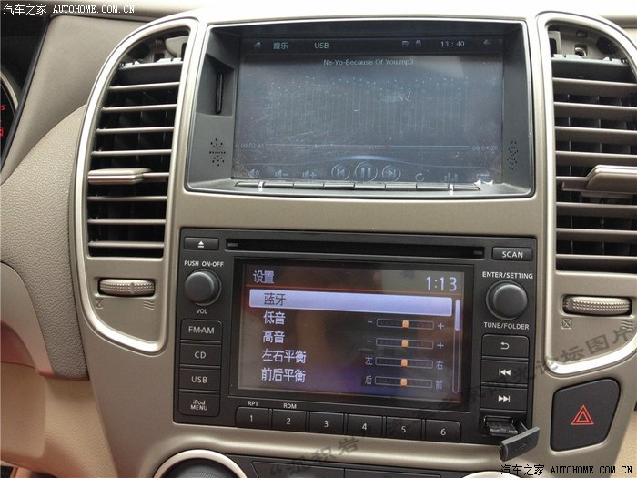

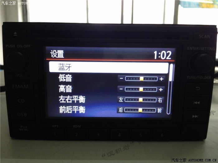

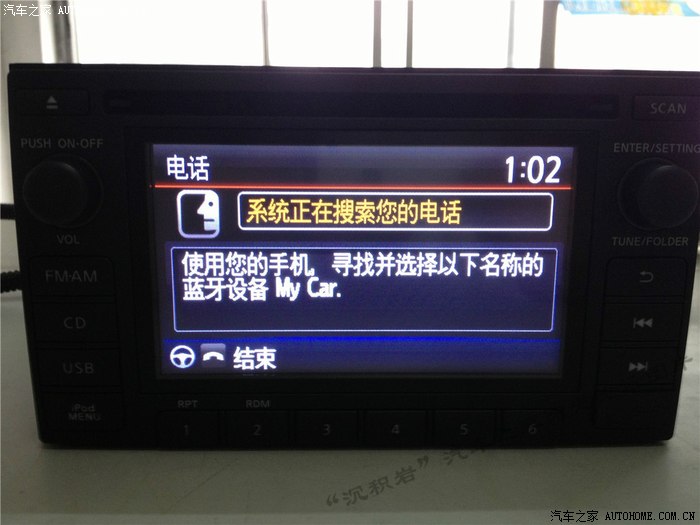

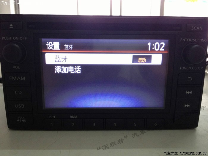

蓝牙需先设置,在菜单内:

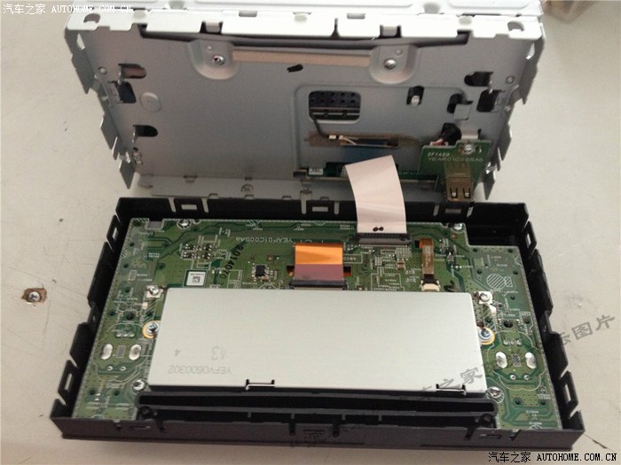

三、拆解:
拆开面板:
面板
已拆除
拆下前板:

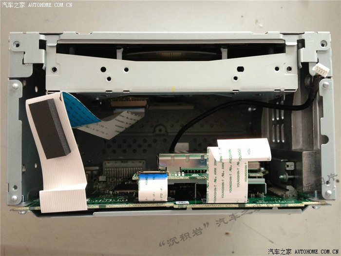

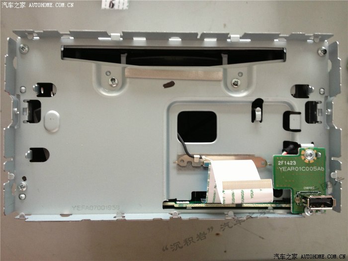

拆开CD机:

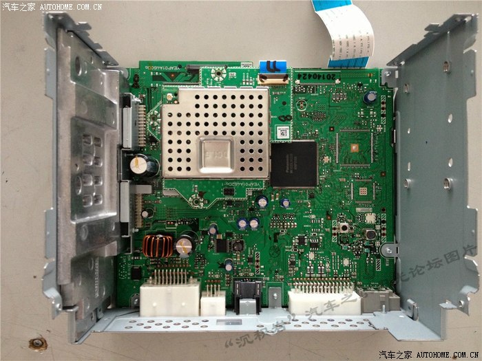

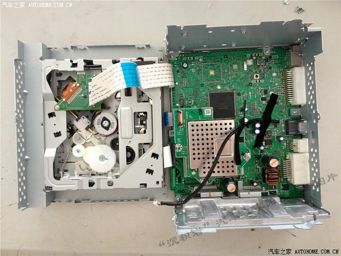

拆除CD机,这是机器主板:

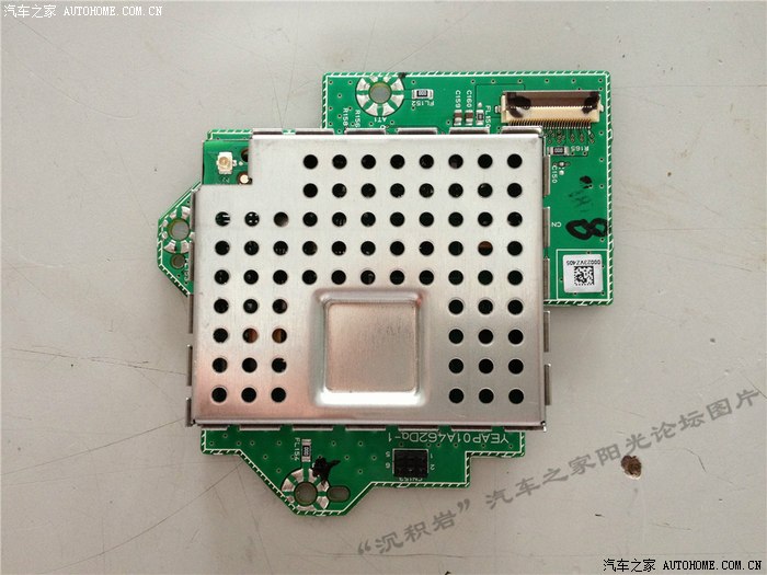

拆下蓝牙模块:

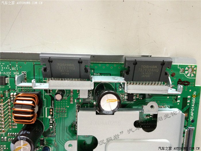

再拆,来看看使用的功放芯片(这才是拆的目的
这款CD机除了导航、影像播放功能外,其他功能一应俱全。
以上供参考!

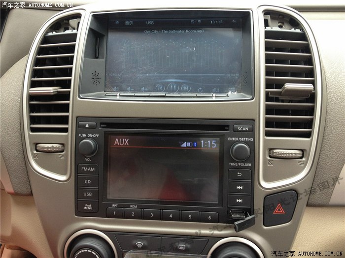

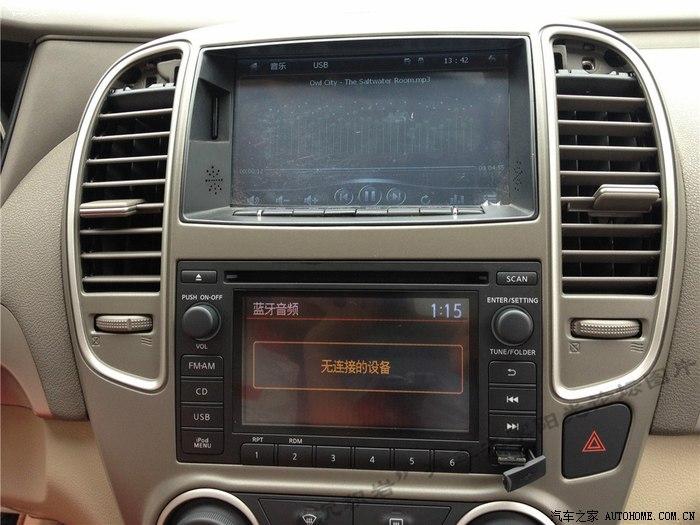

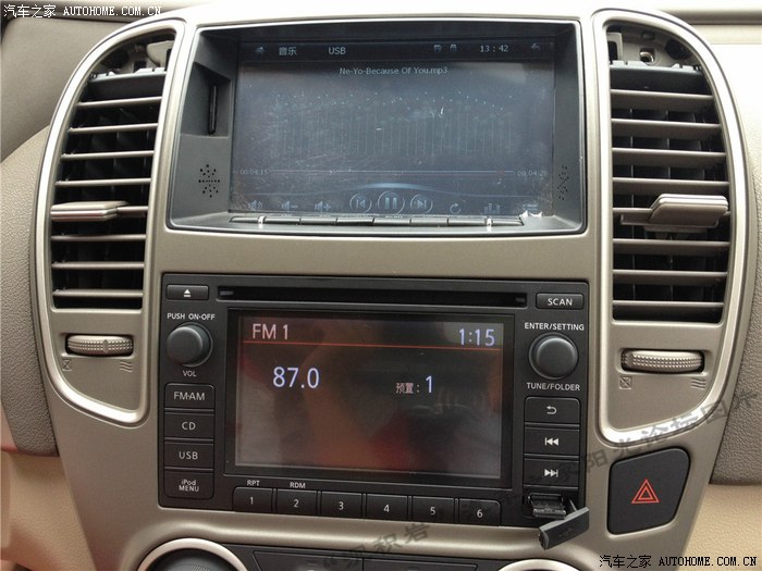

周日被要求与新阳光车友一起安装、测试此款CD机。
(因他的14款新阳光已安装了DA屏,而且尺寸不对,故直接安装于他的另一辆车——经典轩逸。)

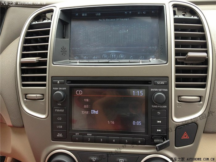

安装很省力:拆面板、拆下原车CD机、安装新CD机、还原即可。因新CD机同为日产货,故直接使用原车线束插头连接,无需转接线和破线。安装过程略,直接测试机器功能:
三页设置菜单:
1、AM/FM收音机
2、CD机

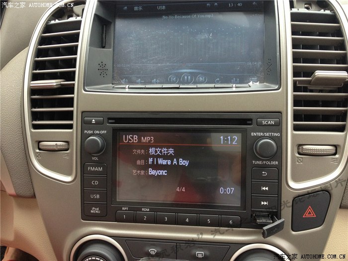

3、USB播放
4、iPod播放

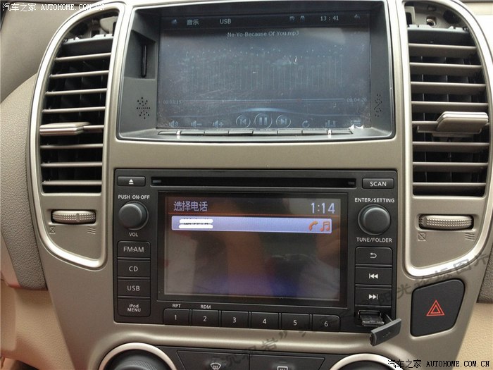

5、蓝牙设置及蓝牙电话、蓝牙音乐功能
蓝牙未配对时
蓝牙配对开启后,实现蓝牙电话功能和蓝牙音乐播放:
6、AUX功能(用于有2个设备时的音乐传输)
此车已实现上面的机器使用导航、行车记录功能。下面的新CD机主要用于音乐播放、蓝牙功能,提升了音响音效。说实话,此CD机的音响效果确实不错,咱也有想换掉一体机的冲动了。

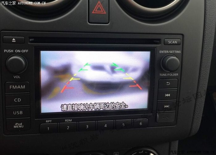

另不管上面的一体机还是下面的新CD机,均可连接显示倒车影像。忘记拍照了,取张原车新CD机倒车影像功能的图片:
