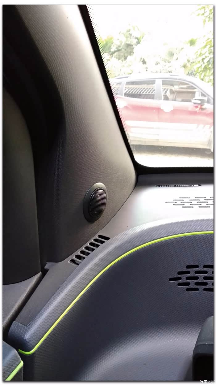

之前有看过车友把6.5寸低音喇叭和高音喇叭放仪表台左右上角的,我个人认为塑料材质的仪表,不足以支撑沉重的喇叭,并会随着低频上下起伏,直接影响到音质。直到前两天看到柳州车友的改装方案才醒悟:把高音喇叭放A柱,低音喇叭放门左右下角。最佳方案!学习,仿效,一直是中国人的天性……
最终安装图:A柱上的高音喇叭。

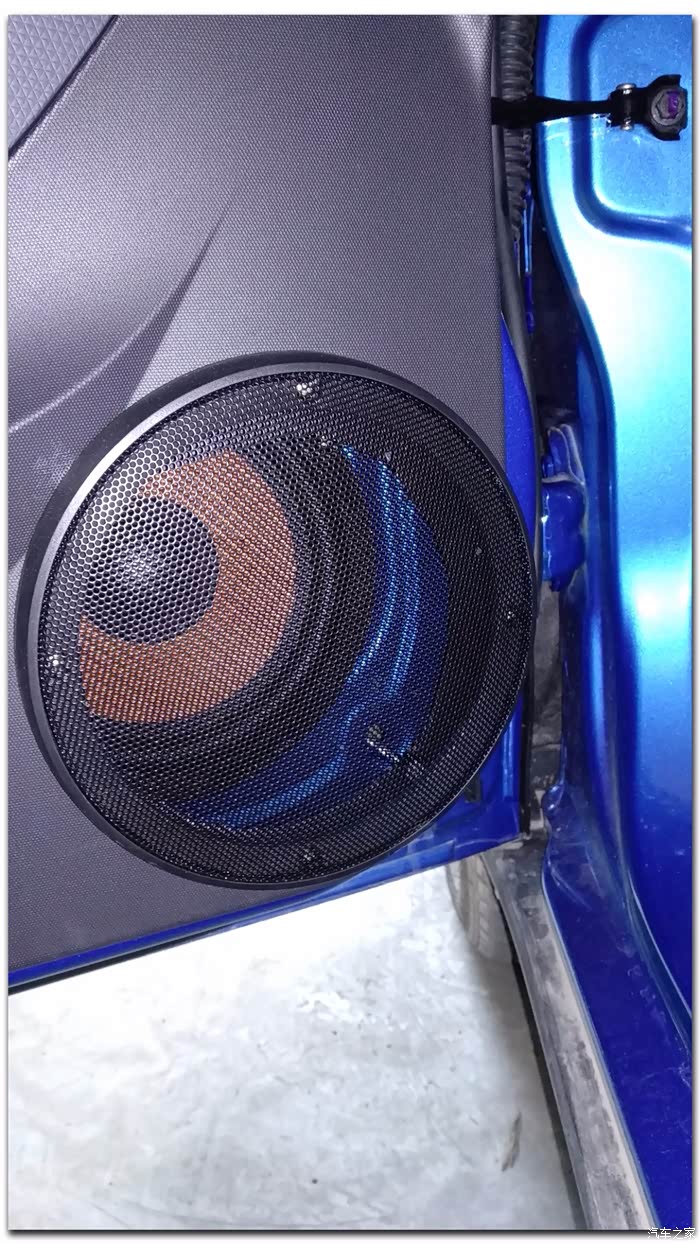

最终安装图:左下角6.5寸低音喇叭。

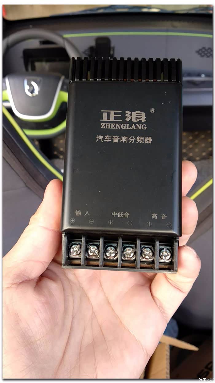

分频器。

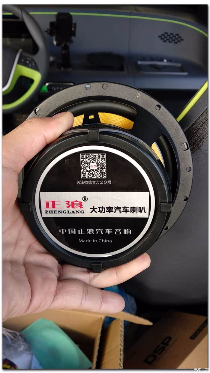

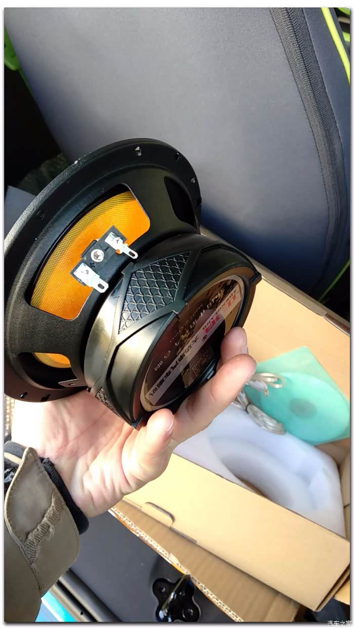

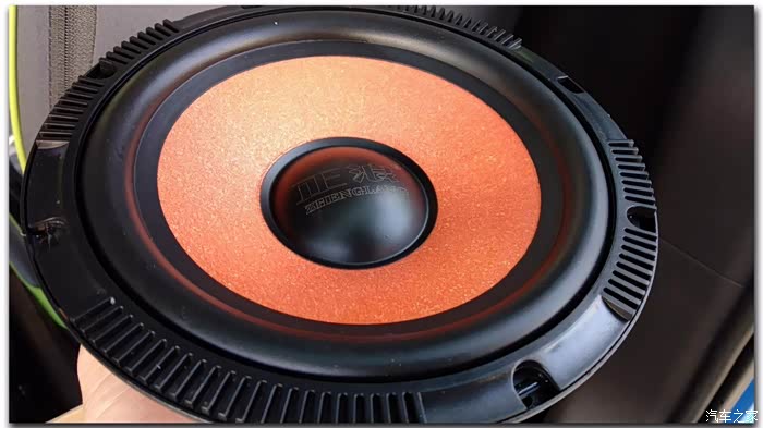

6.5寸喇叭
6.5寸喇叭
6.5寸喇叭

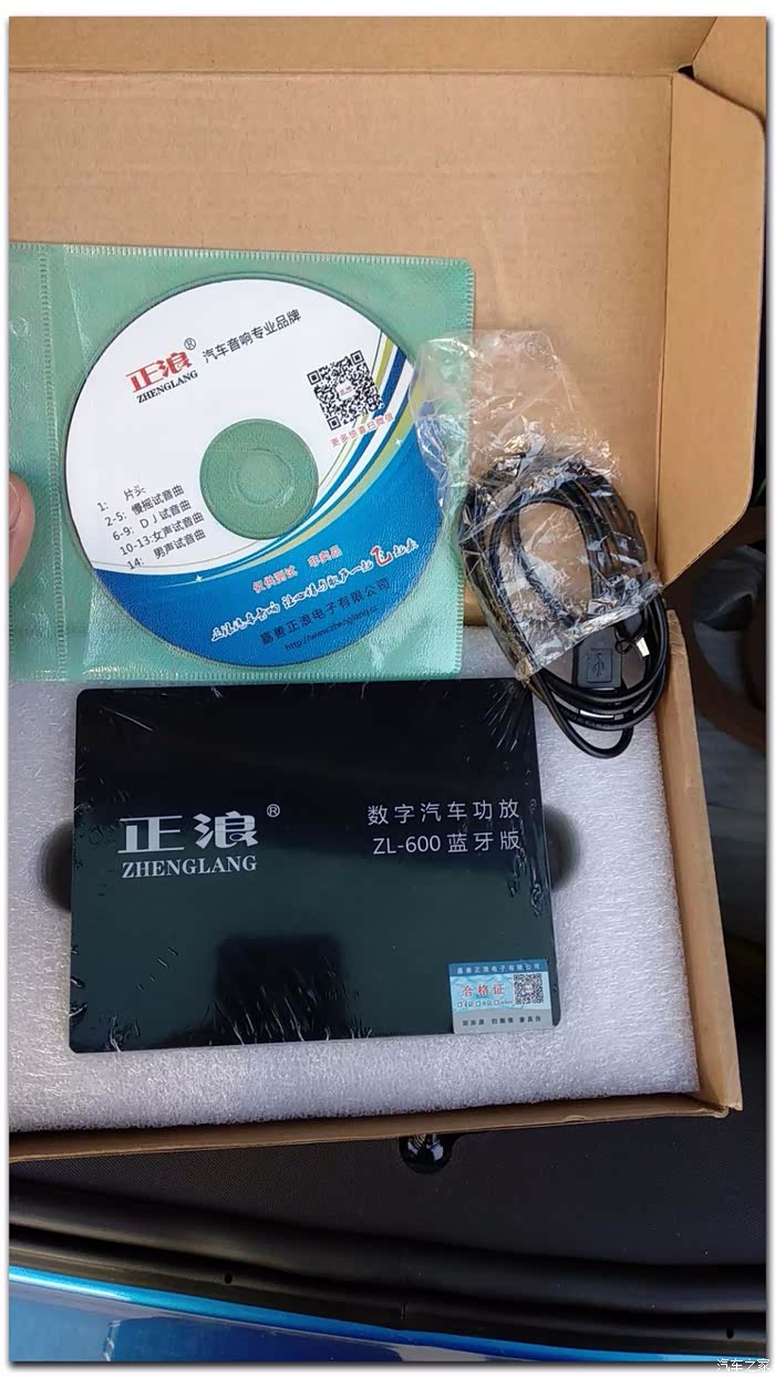

DSP功放(带蓝牙功能),可以直接跨过主机,手机直接蓝牙连接传输音频信号,效果区别非常明显!

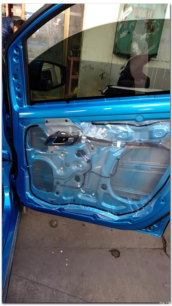

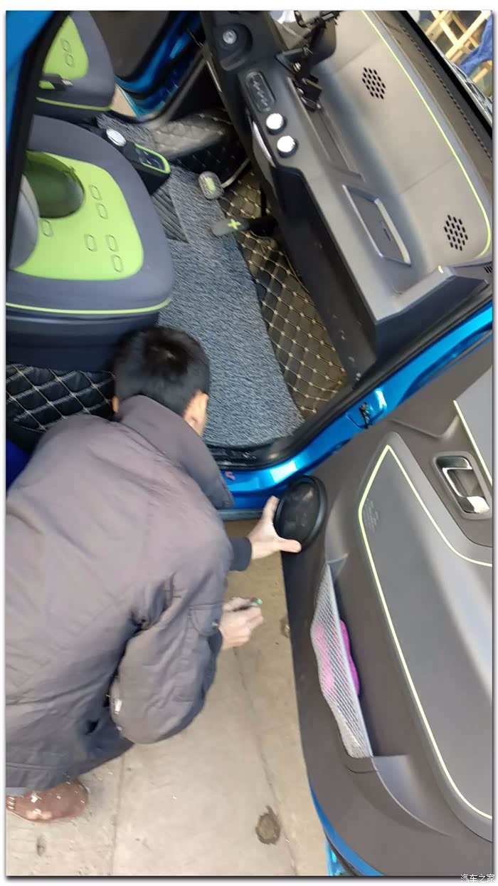

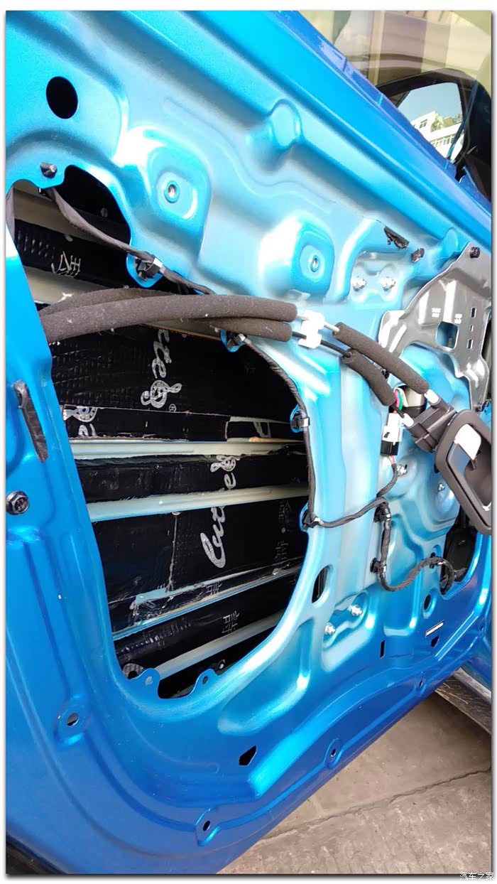

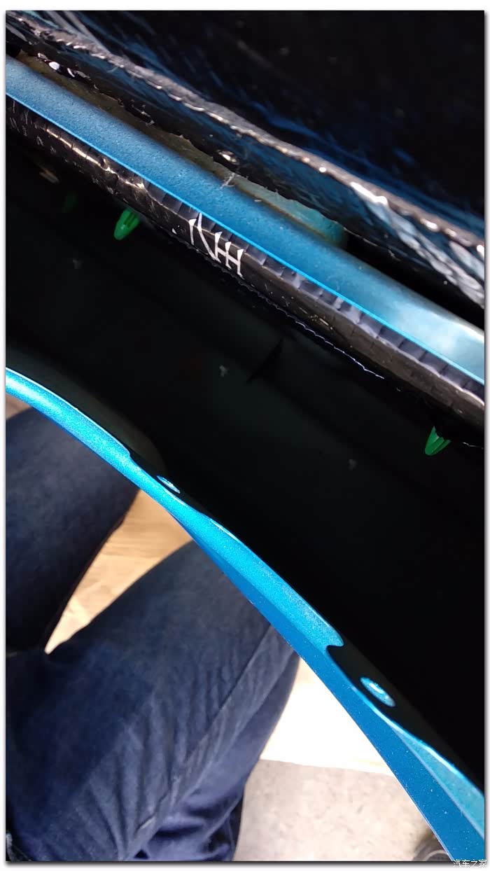

拆下门内板,有一层防水塑料膜。
可以看到门钢板,仅比你办公室的A4纸厚一点而已,初生的婴儿一个手指头可以掰弯,我也是醉了……虽然是买菜车,可是也不能这么省吧!
门内板上的吸音棉,还算有一点点良心。

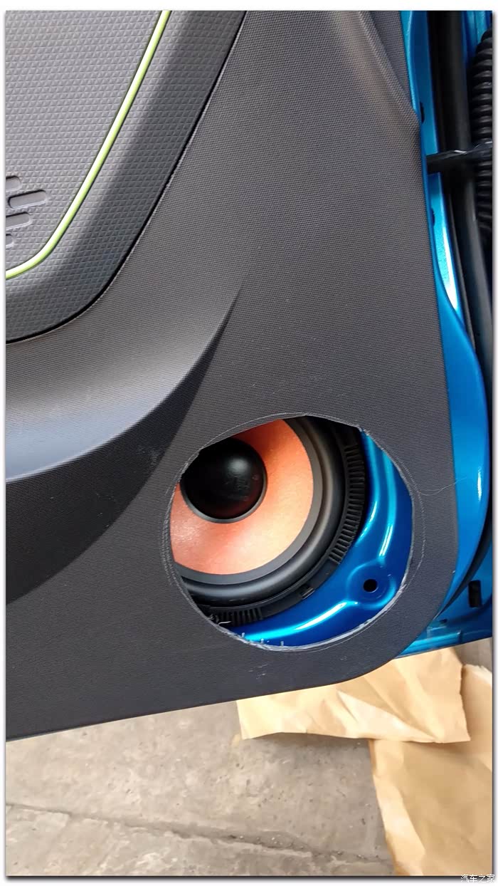

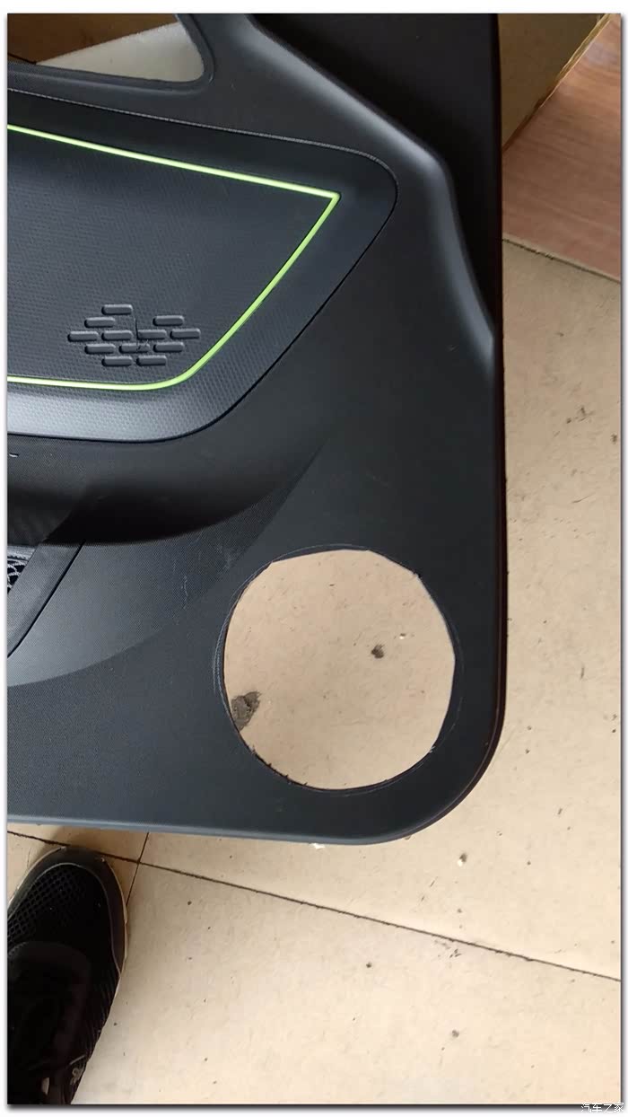

在门内板上打个洞,后面放6.5寸喇叭用。
超薄的钢板上也割一个洞,喇叭要固定在上面。

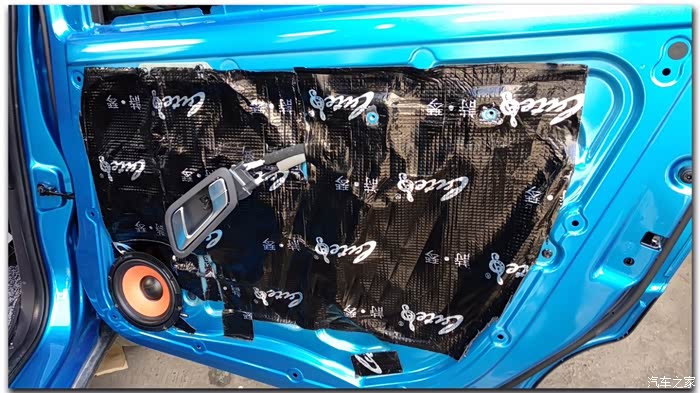

贴第一层止振片
比早上10点到下午5点施工的师傅
再贴一层止振片,给门做成一个箱体式,也减少振动带来的失真。
多次给柳州车友照片师傅参考,告诉他在哪打洞,不过,最终发现他打洞水平真的超级烂!
看吧,门内板上的洞与钢板上的喇叭,居然误差50%!!!
很无语!很无奈!
很无语!很无奈!
烂!真不好意思说他以前是某BMW 4S店精品师傅。
没折,熟人,只能无语的接受一切……试听效果真一般,默默地告诉车友群:不建议大搞大改。
不甘寂寞的我,回家电脑接上DSP,安装调音软件,一番折腾,没想到效果非常的好!真的好,很好!
