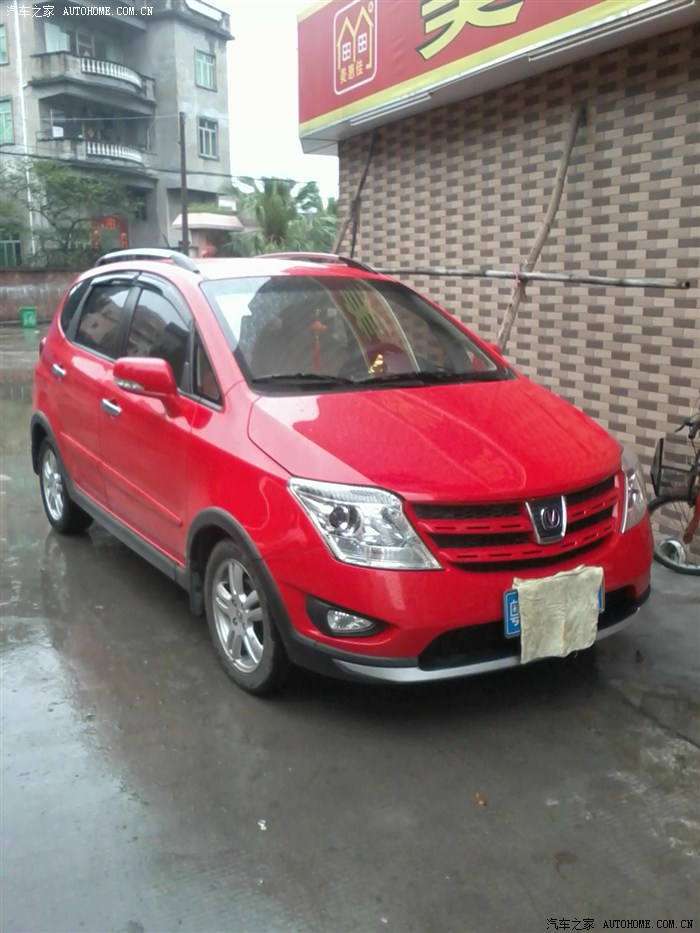

这是我小2的前面

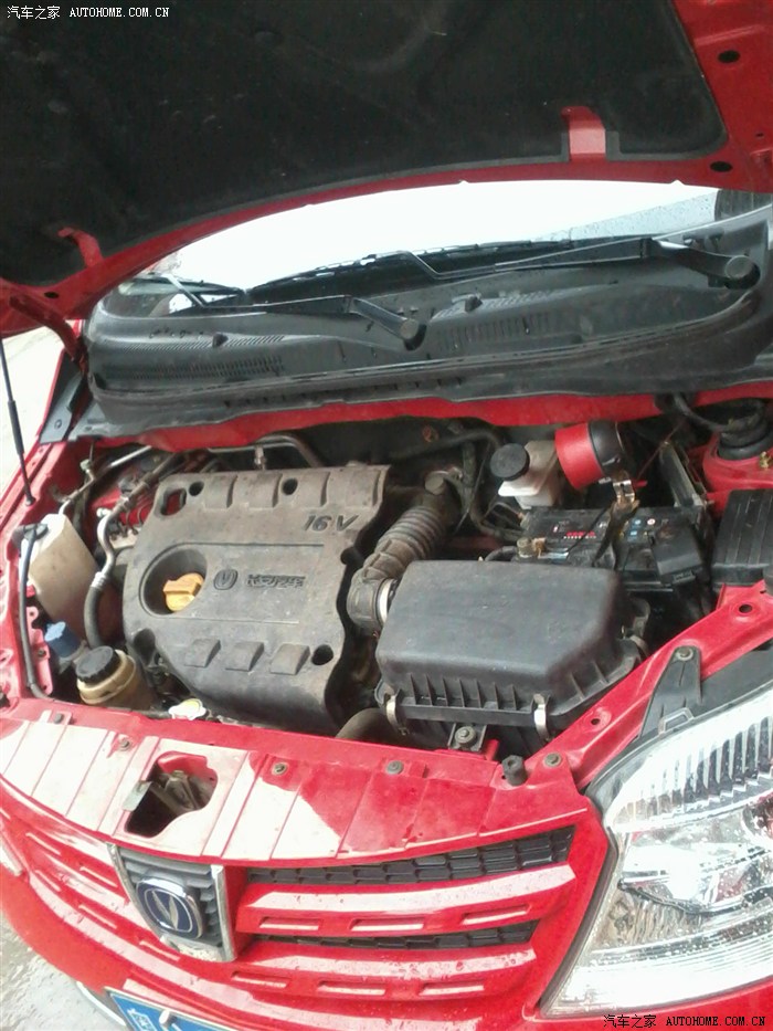

小2发动机
就是换了这四个
