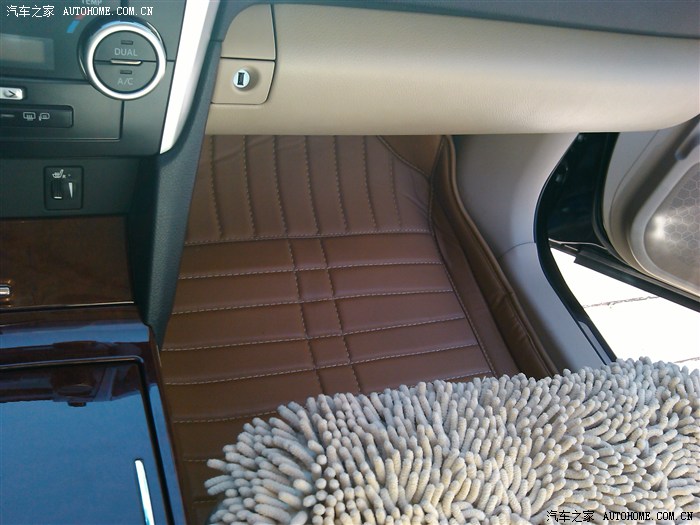

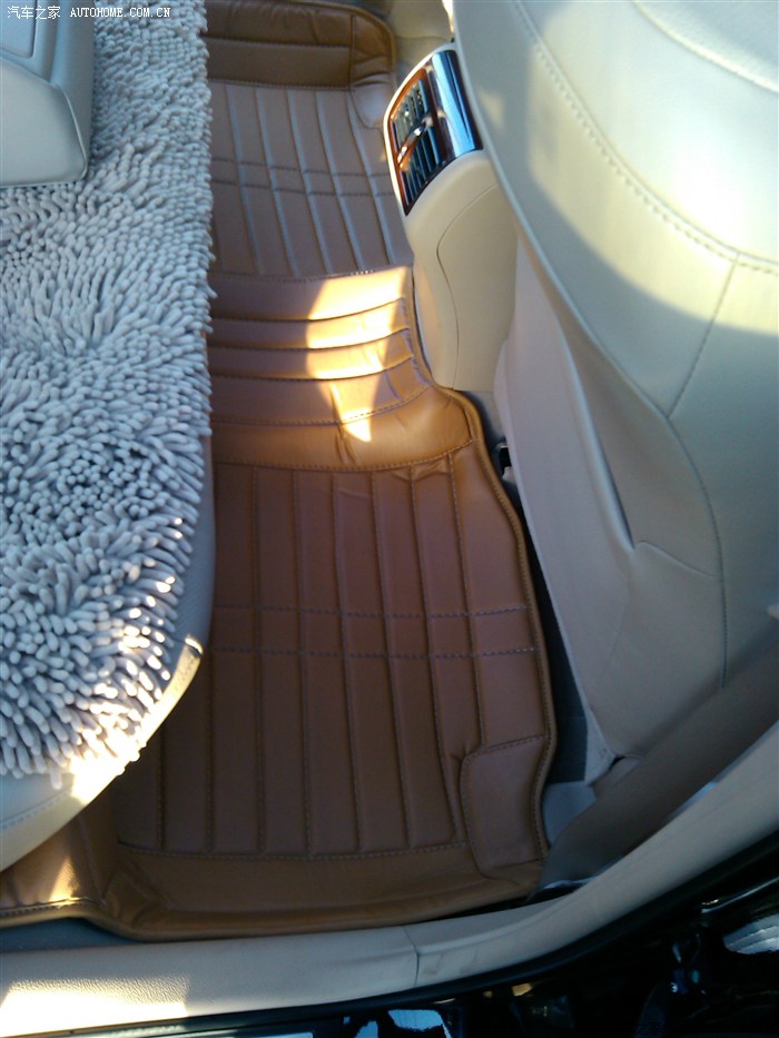

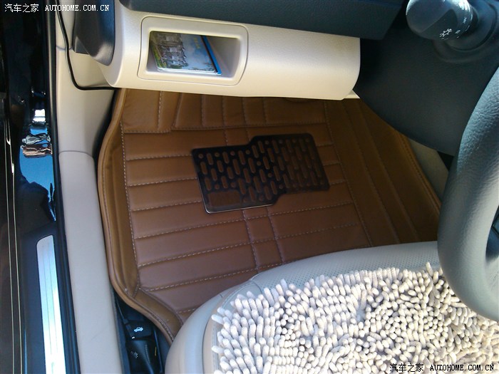

    首先展示的是没安装前,新买的脚垫。
220元感觉还不错,在这不做广告,只讨论安装方法,喜欢的朋友可以加凯美瑞车友群258074207,我告诉你们地址。下面开始拆解教程啦。

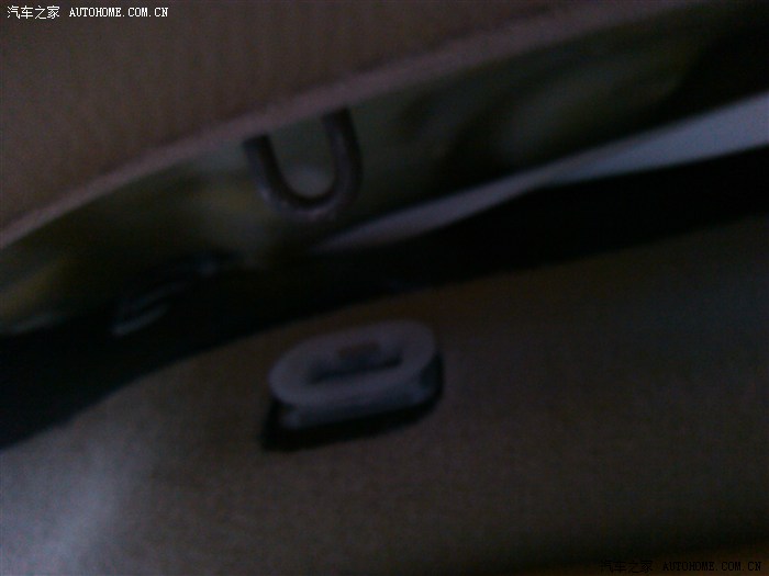

方法:坐垫与车身固定有2处卡子,只需用力把坐垫往上抬,咔一声,坐垫就和车身分开了。不会损坏,本来卡子就是这么设计的,很方便。
这个就是拆开后的情景,其中边缘的两个白色塑料凹槽便是卡子。原理很简单,图中坐垫上的铁环(图片左上角)深入塑料凹槽中就会被凹槽中的卡子卡死,拆开时只要用力抬起坐垫,铁环就会从卡子里分离。我这么说应该挺清晰的吧。不懂的话看下图:
上图细节,就是铁环和凹槽卡子,平时,铁环就是卡在里面的。OK下面展示一下卸下坐垫后的车身

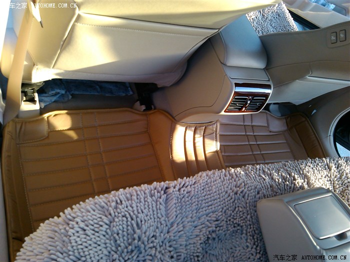

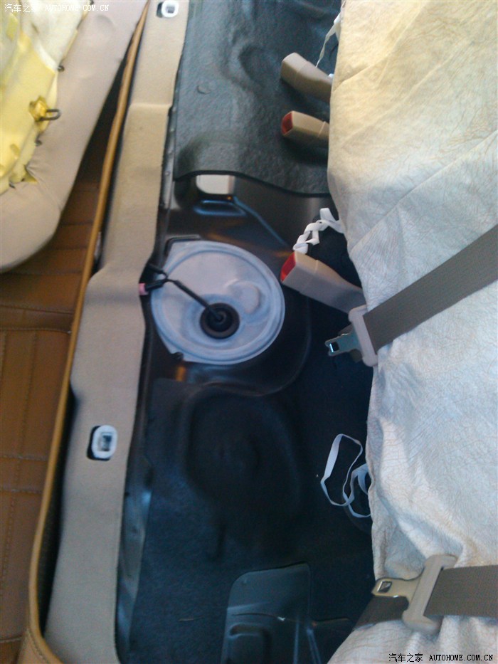

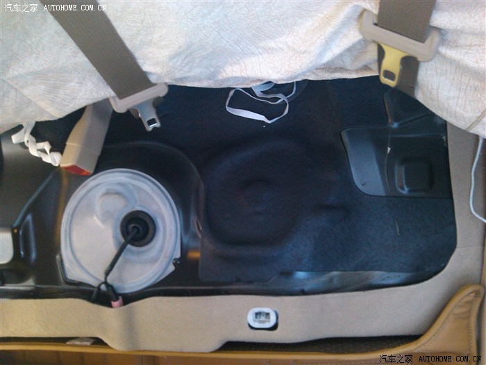

上图 就是坐垫下方,其中颇为引人注目的就是这个所谓的阻尼片了吧。我用鼻子紧贴闻了很久,可以负责任的告诉大家,没有任何异味,更没有什么刺鼻的味道。看做工很精致,切边很圆滑,厚度大约在5mm-10mm之间。做工我很满意,不知道各位看官以为如何。

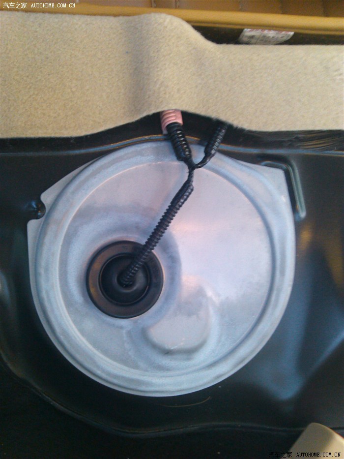

上图是汽油泵的细节,想必很多人还不知道汽油泵就是从这里安装的吧,其中波纹管保护的电线,接头胶布缠绕做工上乘,这个真的很完美。至于安装, 逆向操作就行了。
