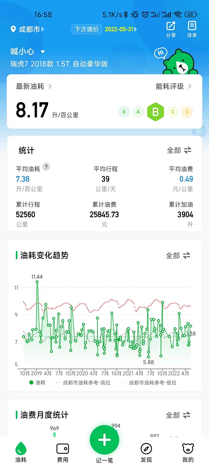

图是记录的我的土狗7开了5W多公里的平均油耗,我的路况大概是50%高速,30%省道,20%市区。市区基本上属于20km/h那种。记录的油耗比较低的原因是去高原耍,回来的时候基本上都是长距离下坡,虽然油耗低,但是表显误差也相当大。这5w多公里,我的车表显与实际油耗的最大差值为1.5,最小差值为0.5,基本上在1左右(表显越低差得越大)。
