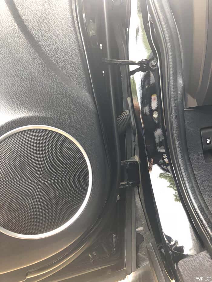

自从运动版买回来之后,每次上高速提到一定速度,车内风噪就开始响,特别是A柱那边,异常的响,总感觉里面有一个小洞在透风,随即就上tb去看,立马下手。

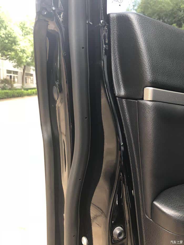

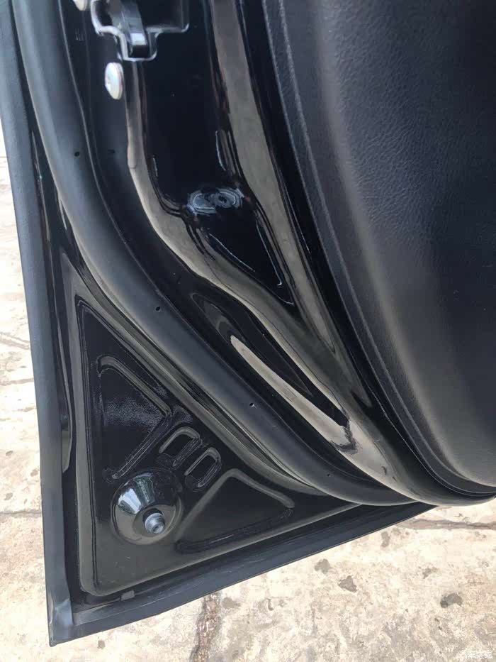

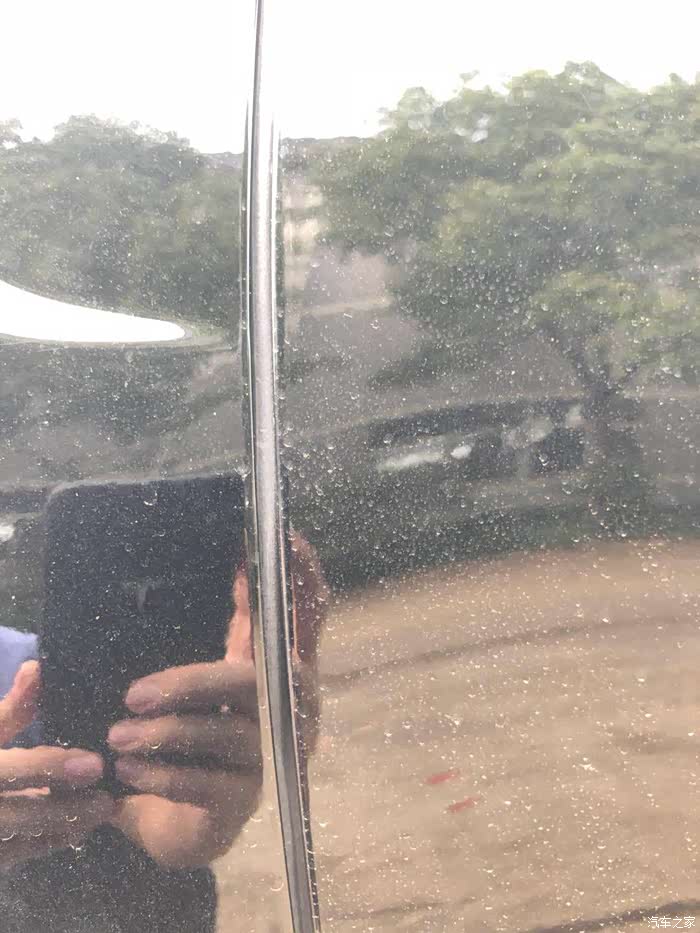

买了四门的密封胶条,自己慢慢贴,半个小时就搞定了,就是在大拇指这个位置,总感觉这个位置漏风,当时贴好以后还是信心满满的,认为最起码会改善,因为把前门边缝都填满了,不过等上高速时候就发现几乎没有改善,随之带来两个不好地方,第一,门关上去有点膈应,要用力一点才好。第二,车门底下排水稍微不方便,有次下大雨,开门后,车门下方瞬间下来很多水。但影响还是比较小的。

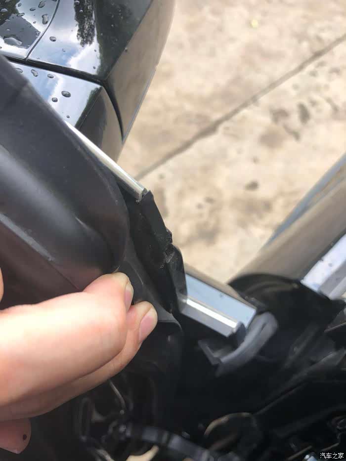

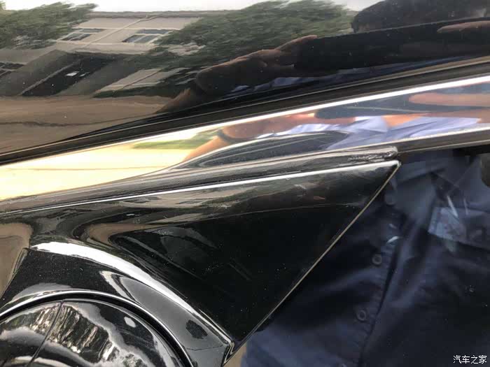

抱着试一试的心情,去了4s店,么想到,店里态度还是很可以的,说给我想办法,总监出去路试后发现确实漏风。

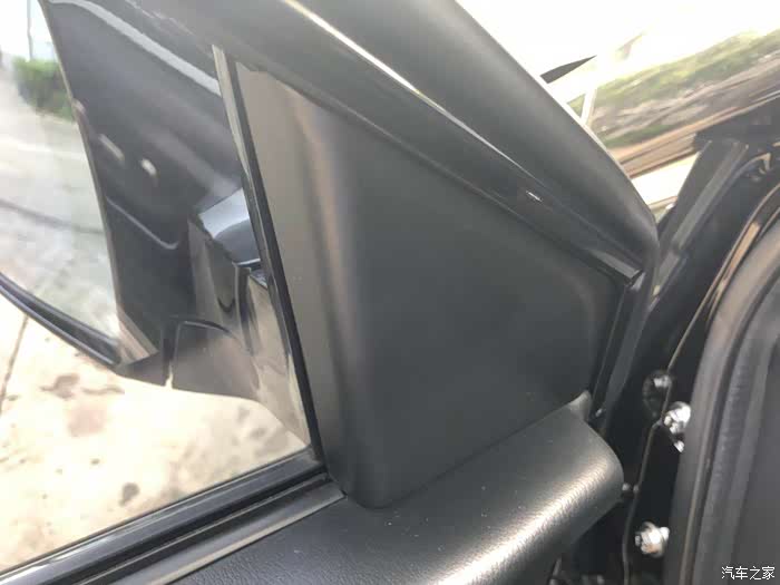

店里把反光镜区域的三角区给卸掉了,把里面打满一圈黑色的胶。现在把密封条掀开,都能看见黑色厚厚的胶。前后总共来来回回打了三次。店里说再让我试试。
之后上高速的时候,发现问题确实出在这个地方。就是A柱反光镜那里,不说全部好了吧,最起码改善70吧。
