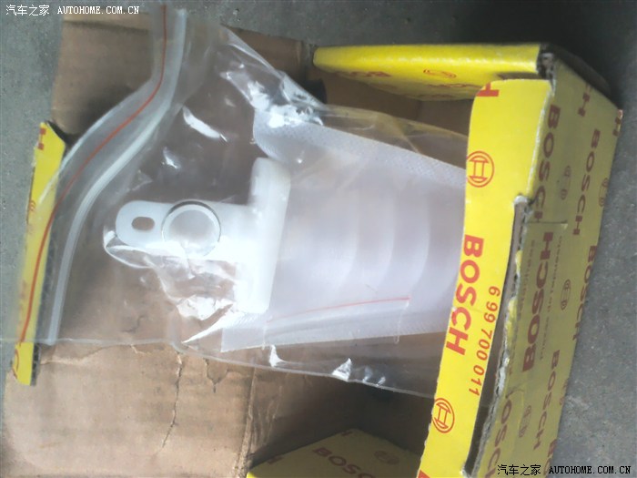

是博世的油泵,后来我又跑去汽车配件行买了一个新的,这个是包装盒。
里边有个送的过滤网,不过没有用的,还是用回原车的。

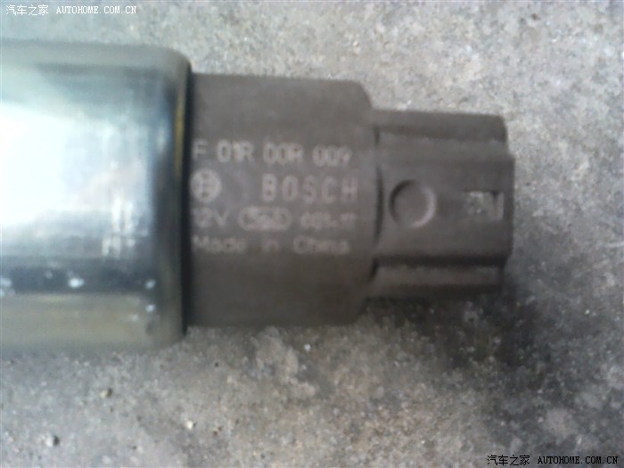

这是拆下来油泵的编号
我买不到原来的型号,因为急用买了博世另外一个编号的,看样子不是正货,是高仿的博世汽油泵芯,说保修3个月,听车行的老板说正宗的博世是没有售后服务的,不保修的,不知道是不是,换好油泵之后,需要把车钥匙打到ACC挡,等几秒,又扭,连续几次把油泵上发动机才打火,OK,着火。花费:汽油泵芯120元,工时费120元,共240大元。
