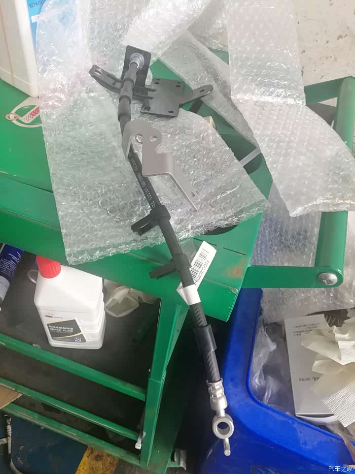

2018年3月福特厂家召回免费更换全新的四轮刹车软管,这是为消费者安全驾驶负责任的表现!
图中崭新黑色刹车软管,就是福特厂家召回免费更换全新的四轮刹车软管,这是为消费者安全驾驶负责任的表现!

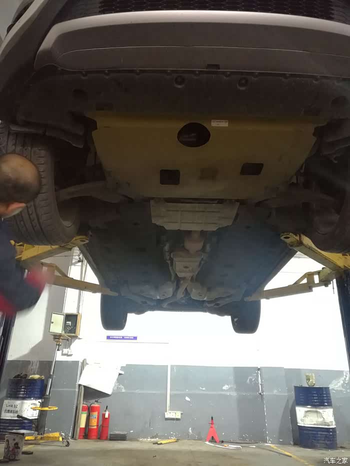

更换机油三滤时,特意交代汽车快修店(兴义市鸿兴汽修)师傅“体检发动机”,一番折腾后师傅认为发动机“状况良好”。
(摄影工具:华为mate 8)
(摄影工具:华为mate 8)
从这张图脏兮兮图片看,福特锐界底盘的规整程度、原厂装甲喷涂很到位以及保护程度等等都很优秀。
好像这是其他品牌SUV很多所谓神车所不具备的……
(摄影工具:华为mate 8)
(摄影工具:华为mate 8)
