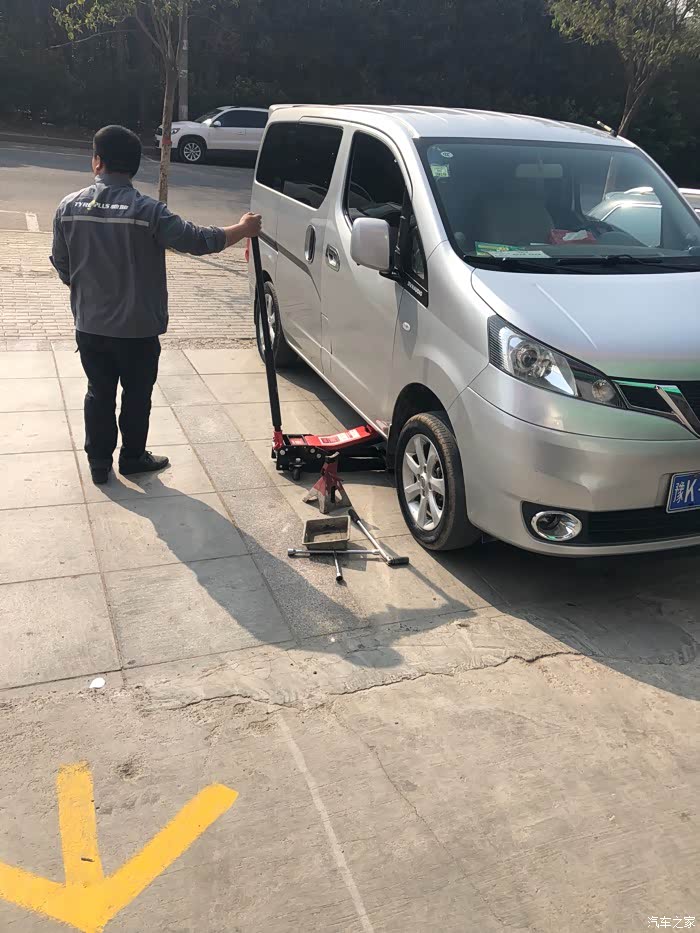

开拆开拆态度很差,以后不会再去米其林指定驰加了,在官方旗舰店买的直接给我说在网上买的东西不保修,正品服务都不享受,能投诉吗?

动平衡后用扭力扳手上紧!开拆开拆态度很差,以后不会再去米其林指定驰加了,在官方旗舰店买的直接给我说在网上买的东西不保修,正品服务都不享受,能投诉吗?

开拆态度很差,开拆开拆态度很差,以后不会再去米其林指定驰加了,在官方旗舰店买的直接给我说在网上买的东西不保修,正品服务都不享受,能投诉吗?以后不会再去米其林指定驰加了
