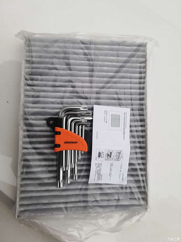

PM2.5活性炭空调滤芯,店内活动有时候会打折,本人不卖货不做广告,只希望大家多多注意家人健康。
说明书里有操作方法,很简单。需要点耐心和细心即可。

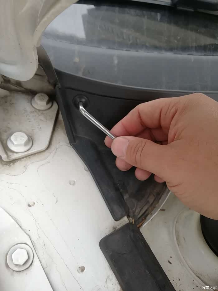

普通的操作工具,需要T25的梅花内六扳手。

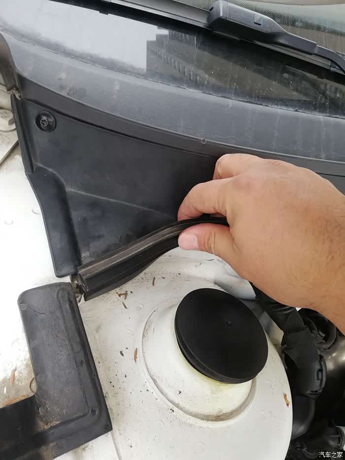

需要拆卸的位置,在发动机舱右边减震垫附近,靠近副驾驶的位置。

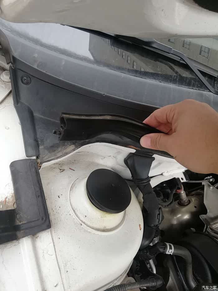

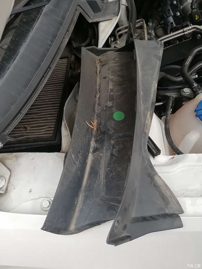

打开胶条,这个胶条是卡上的。很容易就能拉开。

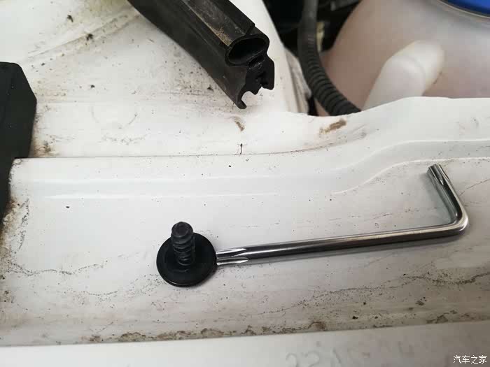

用T25的梅花内六打开螺丝,
卸下螺丝和扳手一定要放好,掉进发动机舱就尴尬了。

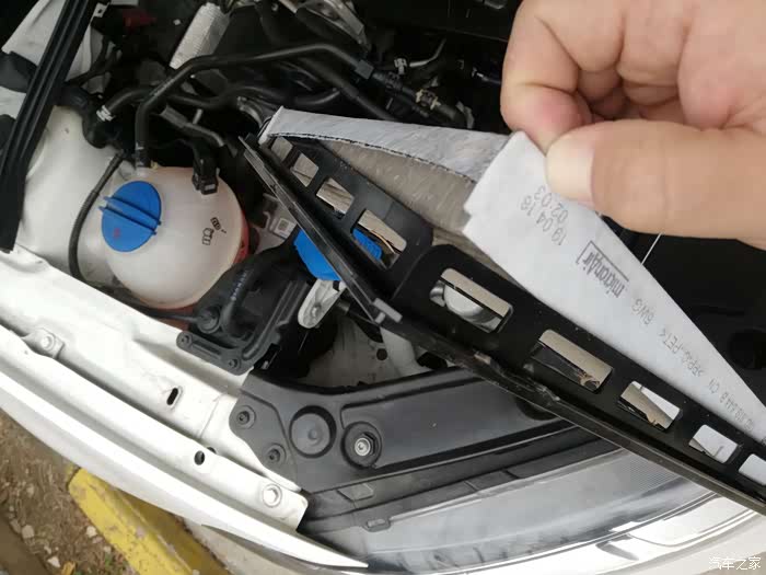

塑料盖轻轻拉下,塑料件动作要轻。

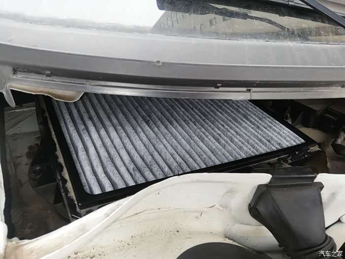

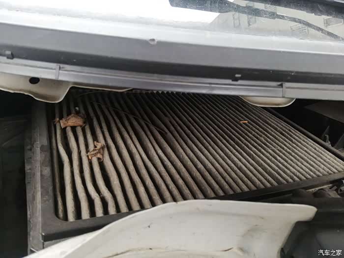

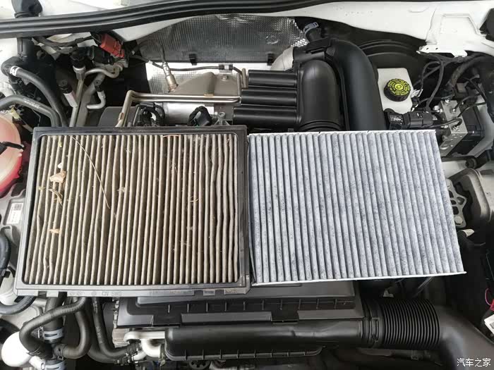

露出来空调滤芯了,真是够脏的,还有树叶在里面。

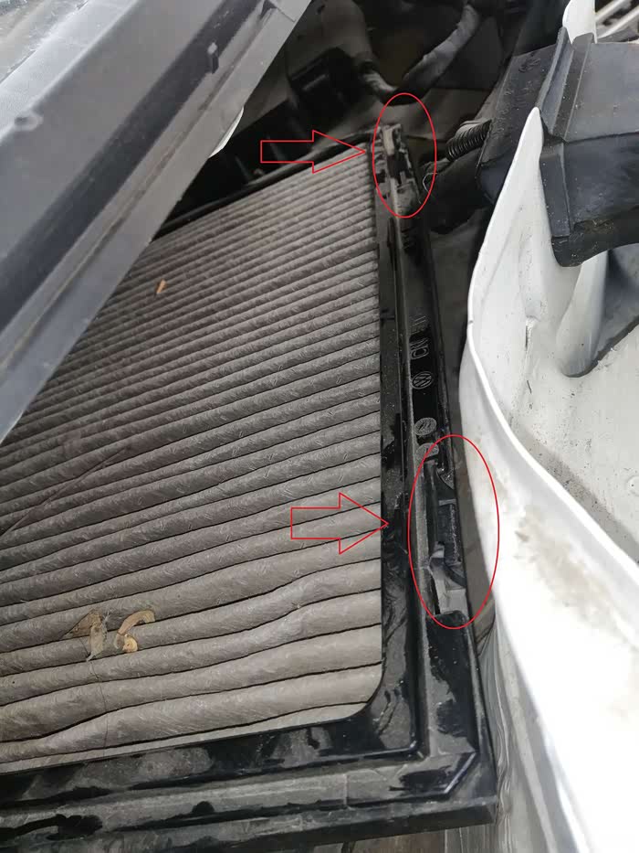

空调滤芯槽子有两个卡扣,用手掰开,塑料件别搞断了。

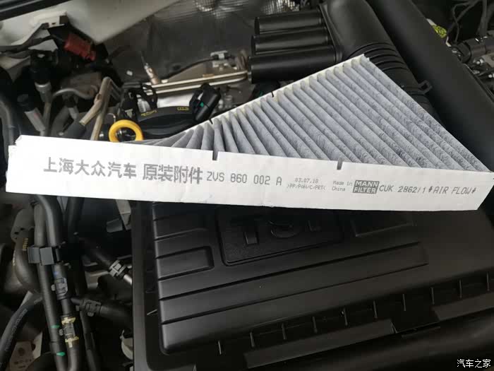

准备换上原车空调滤芯了,质量没的说。

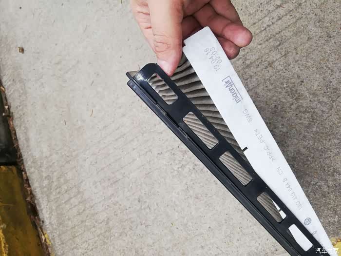

对比一下,效果很明显,过滤了很多脏东西。
取下旧的,换上新的。

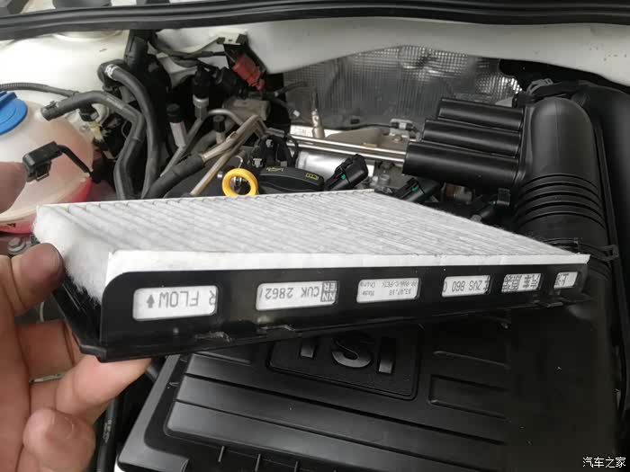

空调滤芯塑料槽子,也有对应的卡住位置。
装好之后,准备放入归位。

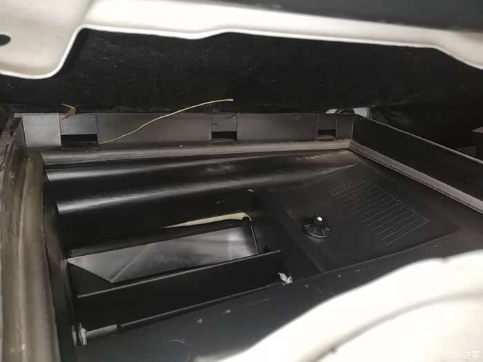

继续清理一下空调进气孔,竟然还有小树枝。

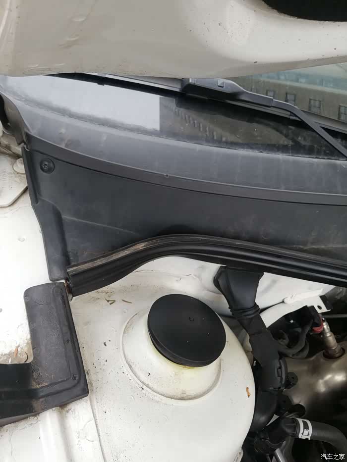

归位卡槽。
固定塑料板和胶条。
