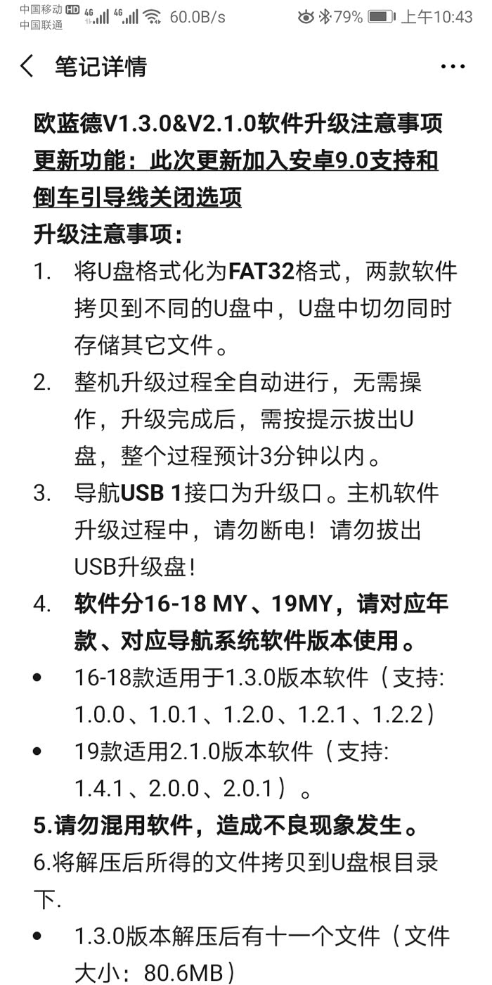

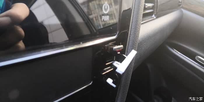

这是下载位置,放在u盘根目录下,u盘格式fat32
闪迪酷豆u盘,最适合欧蓝德用

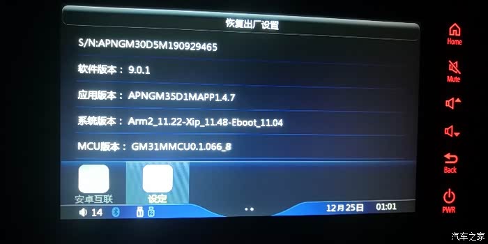

熄火插入u盘,打开一键启动车机开机自动升级,等提示拔出u盘即可

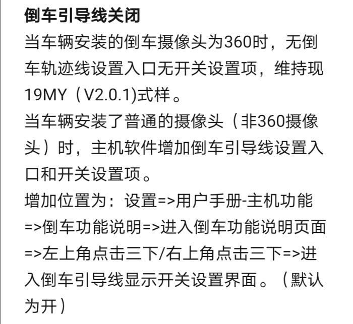

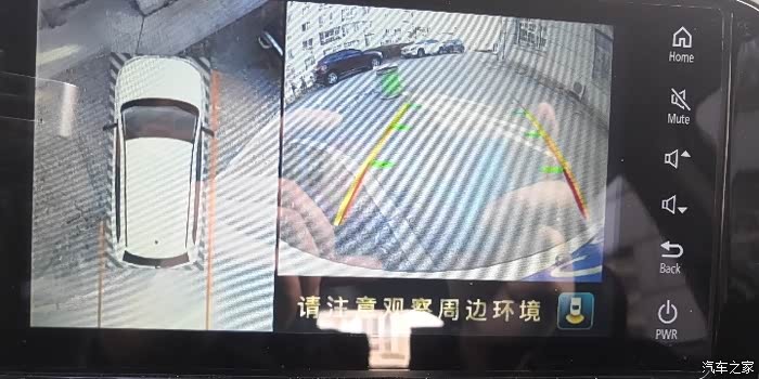

升级后可能出现这个,两套倒车辅助线重合,按我说的做
按这个操作把它关闭

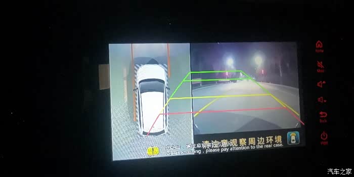

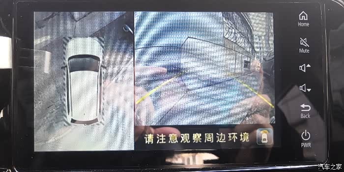

挂入倒档,360和倒车影像启动,转向随转功能,很高大上的,有倒车轨迹,打开转向灯,侧面图像会放大的,很人性化
进入小区窄小位置时,新手或视线不好时,双击双闪灯启动360环影,防止侧面被刮,睡刮谁心疼啊

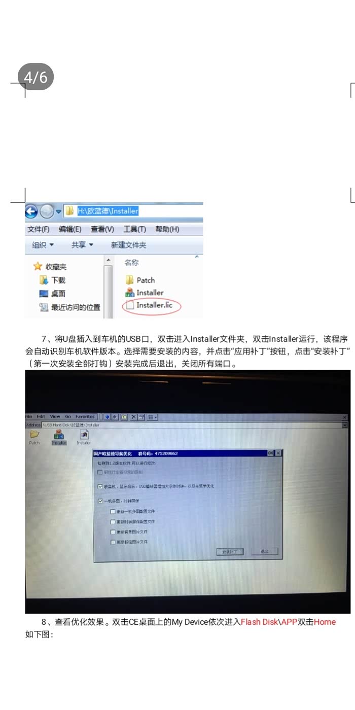

说重点了,某宝买了补丁,慎重,打坏了车机,厂家不保修哦

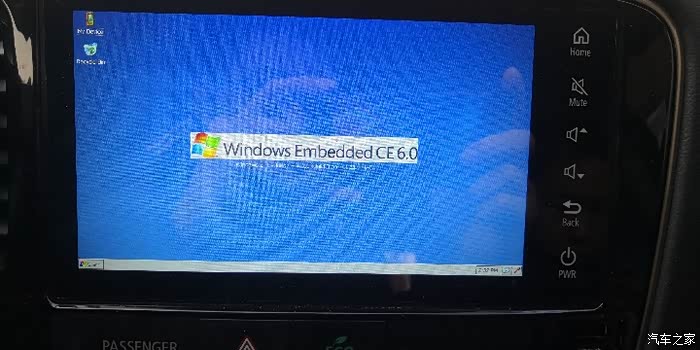

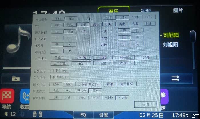

进入工厂模式,windows ce系统,进入找到u盘补丁路径,双击图标进入,文件夹和路径,相当于鼠标按键
选择圆圈上面的安装程序,自动安装补丁,按提示操作

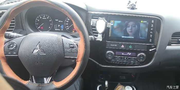

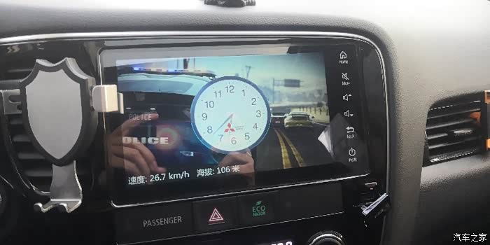

多了行车限制观看视频功能,之前超过15迈就关闭,黑屏了,现在开车听着mv挺好的,也不用盯这看,电视剧就别看了吧,红绿灯看一眼挺不错的

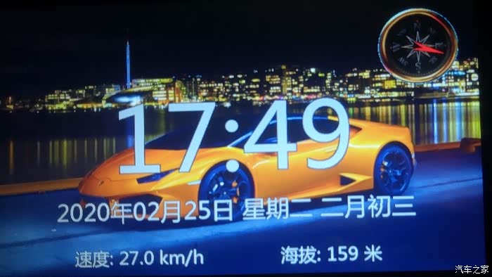

为了你的行车安全,别看,我看行,指针时钟、数字时钟、屏保、行车速度、海拔,开机点击确定变成自动点击
壁纸按时间切换,可自行导入,黑天白天还会切换壁纸模式,很人性化的
这是指针时钟,黑天,白天指针背景会变化的哦

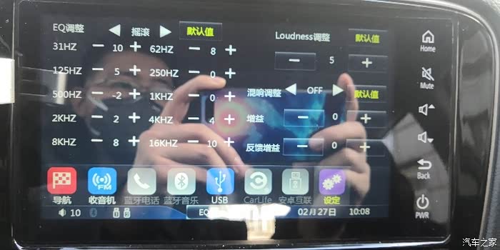

音效,音效,音效!重要事情说三遍,你品,你细品,这音质,嗨不嗨,听听,你听听,提升多不多?还不够自己接着折腾吧,如果不升级也可以在下面这里设置
版本号那行,左面点三下,右面点三下,进入工厂模式,修改音效,但是再次启动得重新调整了,麻烦,所以还是补丁方便

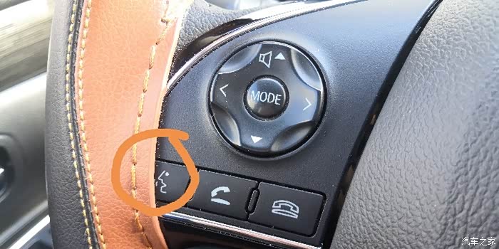

开车时可以接打电话可以一键静音了,免得频繁使用音量加减键,延长按键使用寿命,去中控暂停还影响行车安全,有这个就方便多了,开着小欧听着歌,我们生活美美的,车友可相互交流,有事留言,不定期回复,望小欧家族不断壮大
