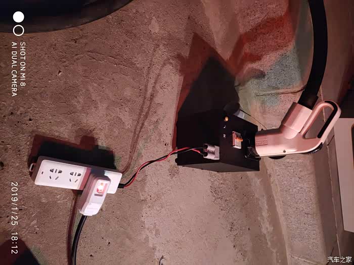

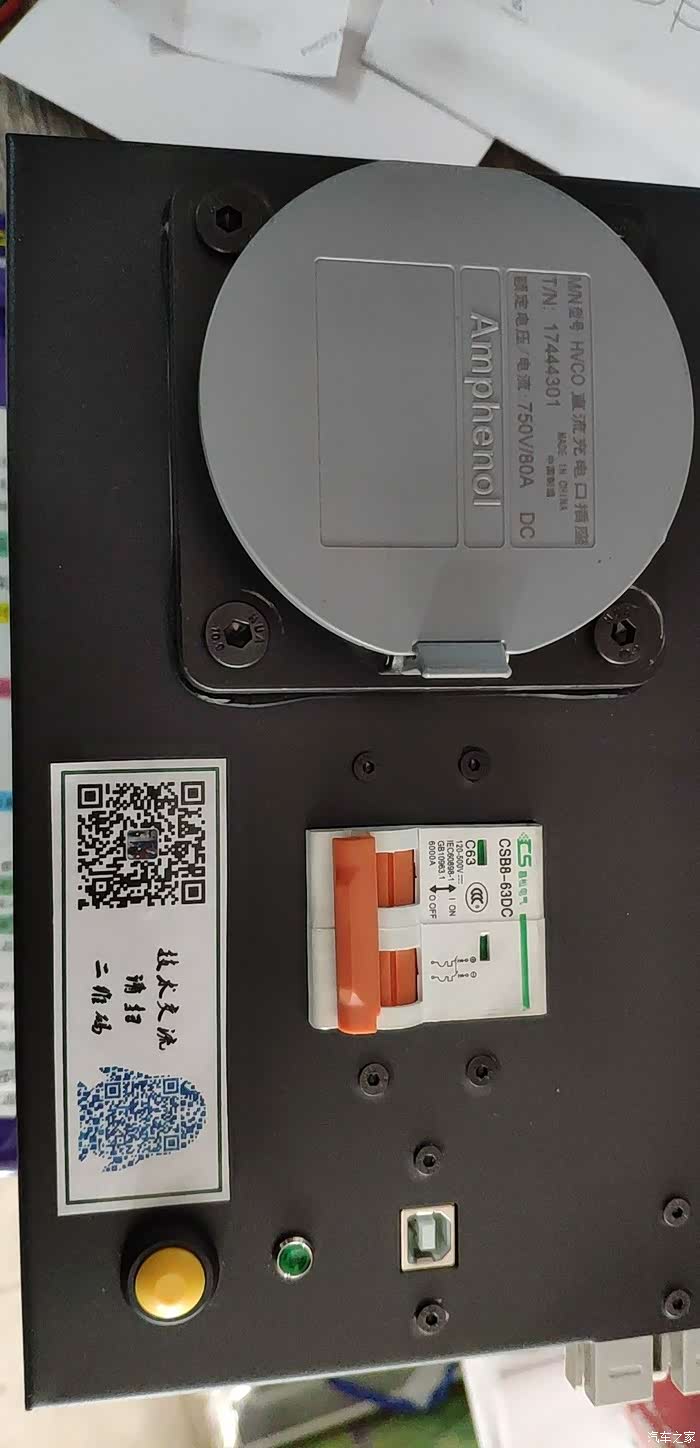

EC180连个直流充电座都没有。CAN通信更是无从谈起了。想用,就得把电给引导出来。
就是生生模拟出来一台符合国标快充标准的纯电车,这个交给软件程序去搞定。告诉他我需求285V电压,需求50A电流。 这样总功率有14KW,想想也够了。

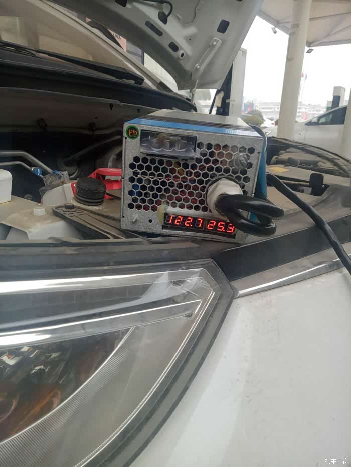

第二步,把直流电引导出来后,要怎么用呢。了解开关电源,充电器的朋友,都知道,所有充电器里面,都有一个整流桥,要把220V交流整流后,再给后面电路用,整流后的电压,就是DC直流300V上下了。
那如果,我在输入端直流输入300V行不行呢。
通过本人拿各种充电器,充电机测试,完全可行。
只是有一个弊端,就是整流桥只有2只二极管干活,还有2只二极管休息了。 通过测试发现,现在充电机的设计都是很强大的,二极管又很便宜,所以没人在整流二极管上省钱。直流输入,满载,通电两小时,我亲自测试的各种充电机,都完好无损地活着。

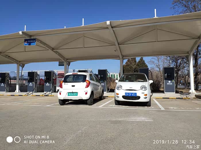

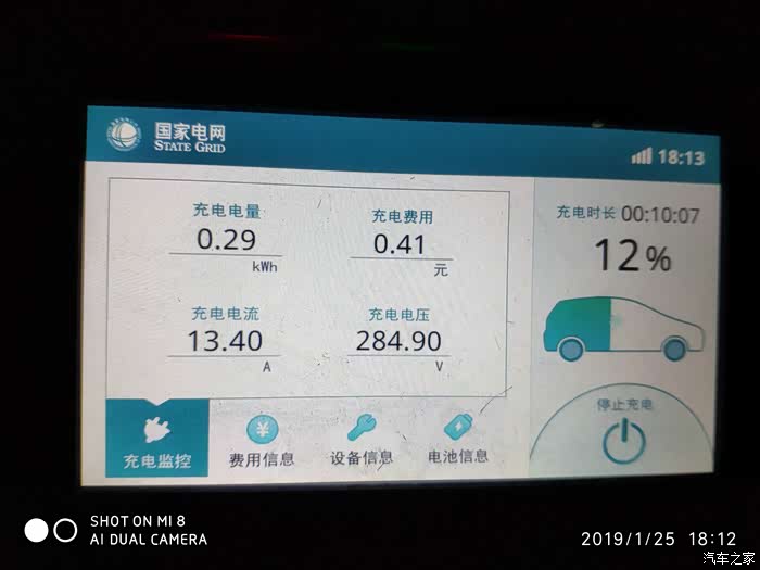

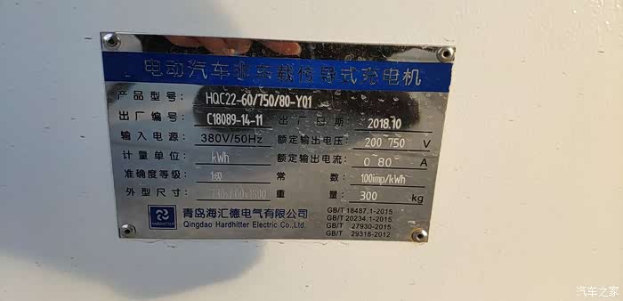

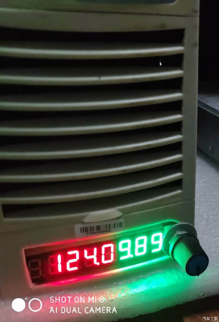

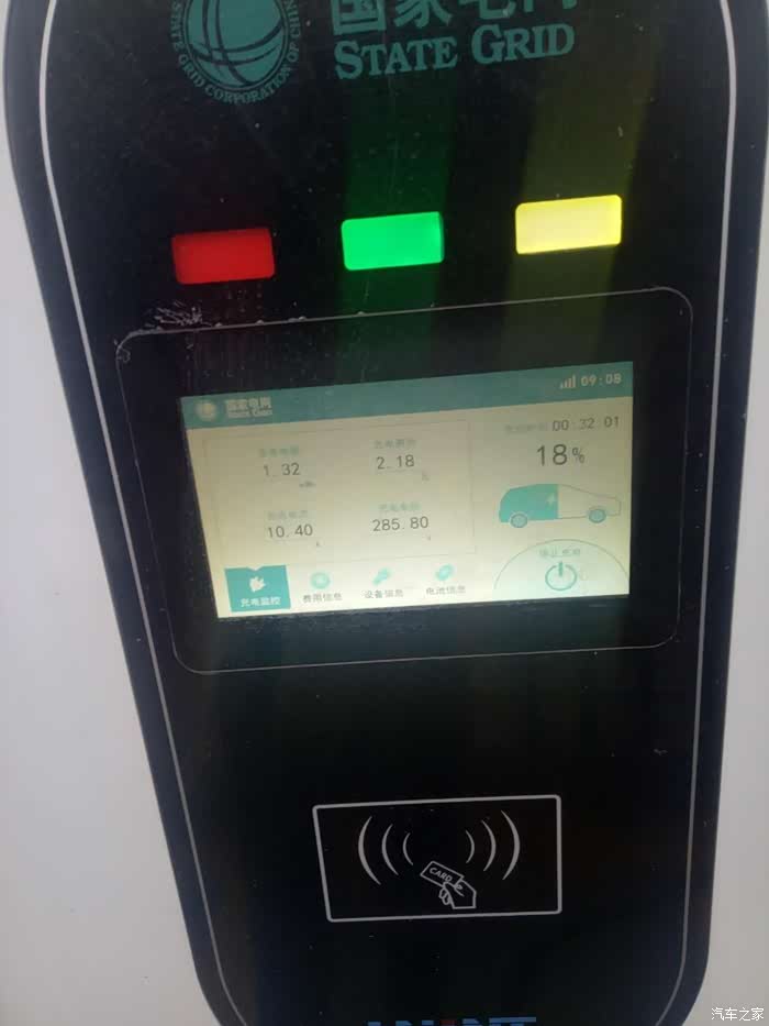

各种烦人的理论文字方面讲完了,可能车友们也都不爱看了。下面直接上图片。分享我的直充快充桩的充电过程。
