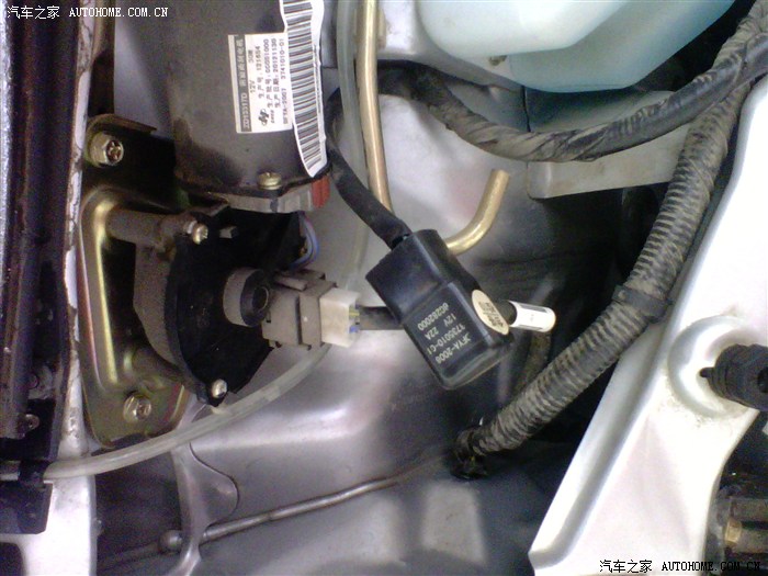

      怎么装呢?17有没有预留呢? 于是开始找17的雾灯预留插头,还不错左右前雾灯都有预留的插头,就在大黑罩子里面靠上一点,打开前舱盖,肉眼可视,或者从前保险杠下边也能看见,伸手也能摸到。找到了插头就好办了,开始找继电器插头,也在前盖左边。
   看见没有,图中那个有四行小白字的长方形黑块就是安装好的原厂雾灯继电器,我的是四平插的继电器。

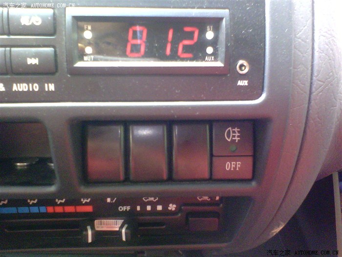

   有了继电器插口,那就找雾灯开关吧,这个就在后雾灯开关的左边。
    一共有四个小黑块,最右边第四个就是后雾灯开关,那前雾灯开关在哪呢?就在它左边。

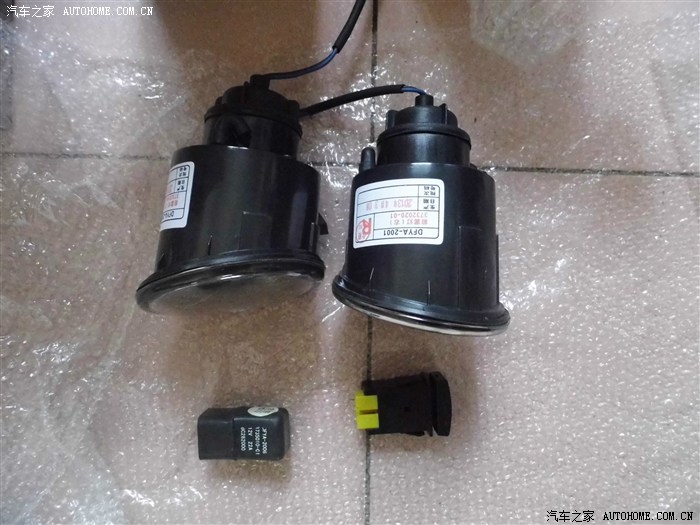

  我们所需要的也就是1、前雾灯一对,2、继电器一个,3、前雾灯开关一个。 上网淘吧。切记要买原厂的,用的住。好了,宝贝快递到了,迫不及待的打开了。

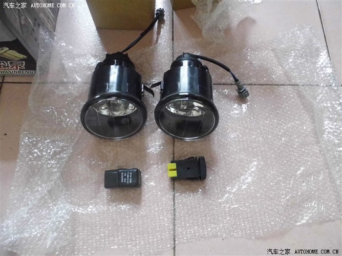

雾灯一对,可是继电器和开关呢?别急!就在雾灯盒子下边藏着呢。
赶紧打开雾灯包装,看看雾灯有没有损坏!
不错不错,拿在手里有分量,挺结实的,是原厂的吗?
还真是原厂的!

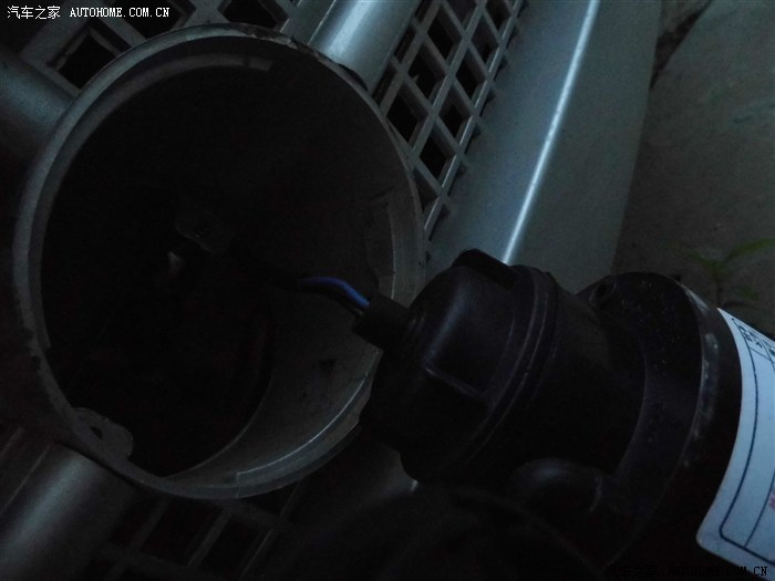

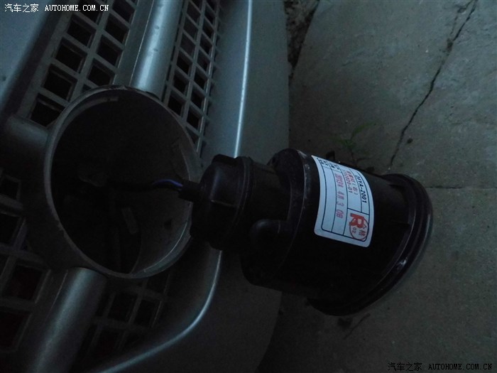

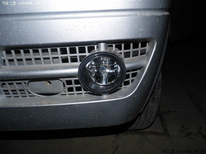

拿下前雾灯的大黑罩子,黑咕隆咚的!怎么装呢?咱来个省事的,就这么装吧!雾灯有个钢片卡簧对准雾灯口下边预留的孔往里面一推就可以了就行了。雾灯后边有两个螺丝孔,把雾灯和前保险杠用螺丝拧紧了就OK了,然后把插头插上。
在这里要谴责一下某宝的“whtzjl”!您就不会搭上两个螺丝?害得我出去转了一圈找螺丝,最后在修理电瓶车的那里划拉了4个螺丝。左右雾灯都装好了, 继电器也插上了,前雾灯开关也插上了。
不错哦。

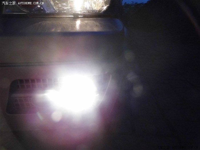

还真亮,比近光灯范围也广。
