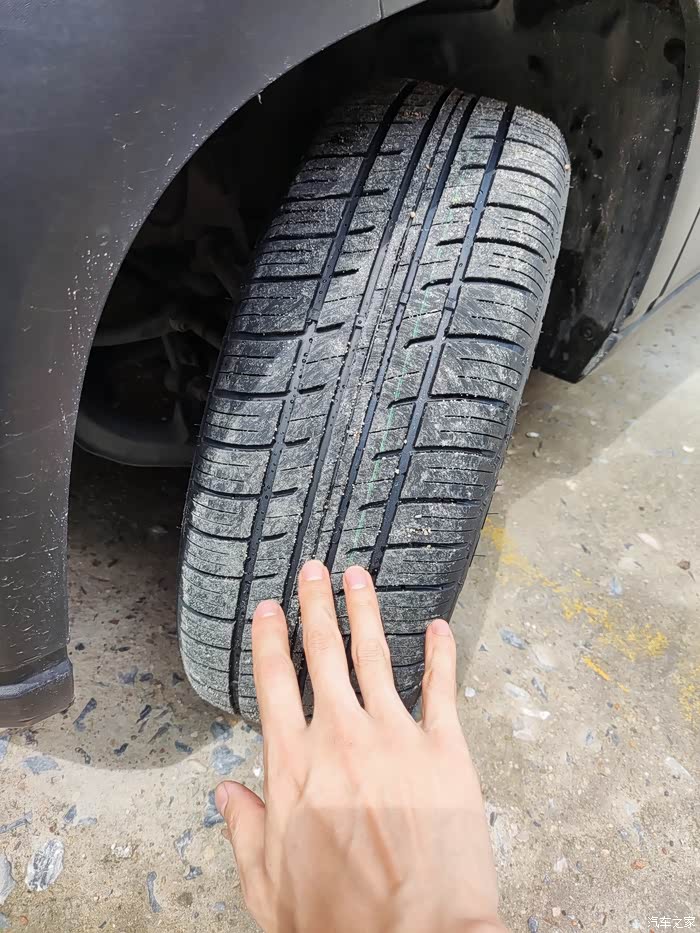

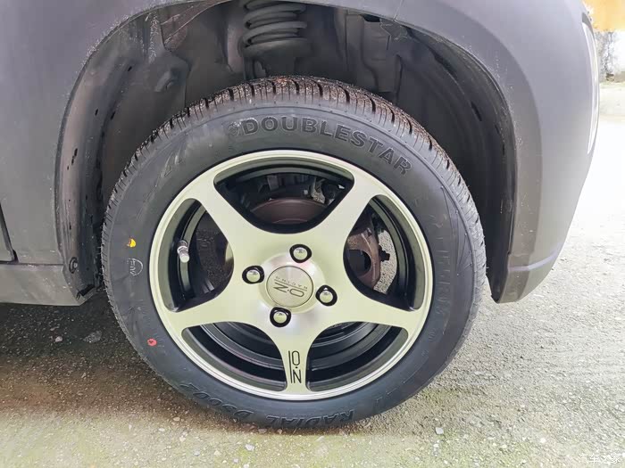

轮胎换了双星的165 55R13轮胎,对比145 70R12朝阳RP28轮胎,看起来感觉简直不要太舒服
对比一下,宽度差距至少2厘米

看看,比原装的还宽

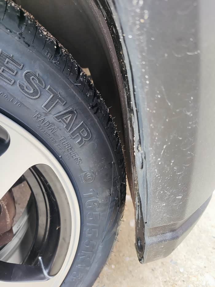

换完以后,打死方向,前后都不磨,最窄处也有一个手指的空间
后轮处
前轮处
方向打死,前轮处,一个手指的空间
宽了许多
行驶起来稳多了,开起来感觉不那么飘了,晃动还是有的,因为本来车的弹簧就软,但是开起来感觉真不一样了,有点信心了
。轮胎厚度还在,舒适度没有打太多折扣,过减速带比原车轮胎稍微硬点,烂路面细碎震动、噪音多点,但肯定比14寸的要舒服。

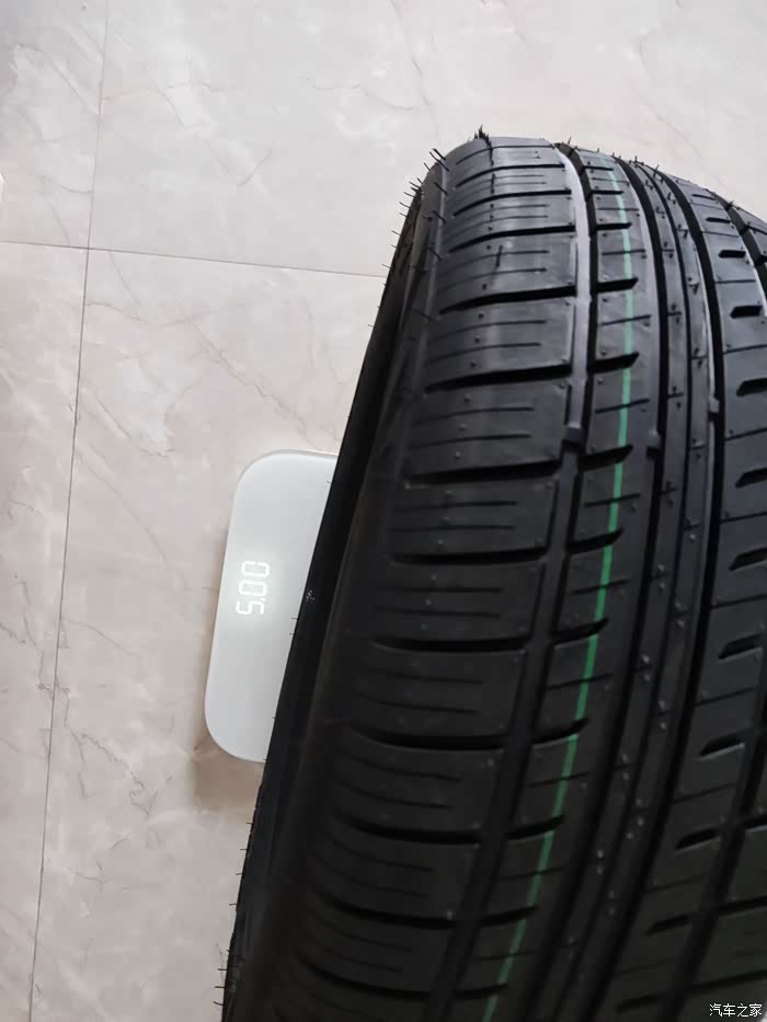

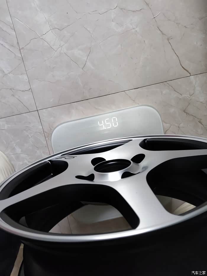

称了一下,这个13寸轮胎加轮毂重量,比原车12寸铁轮毂加朝阳轮胎重了2斤多一点。
13寸轮毂重量
13寸轮胎重量

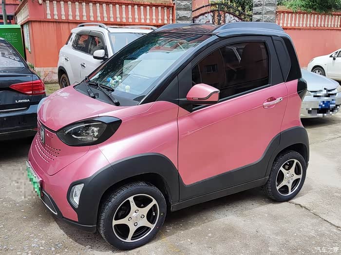

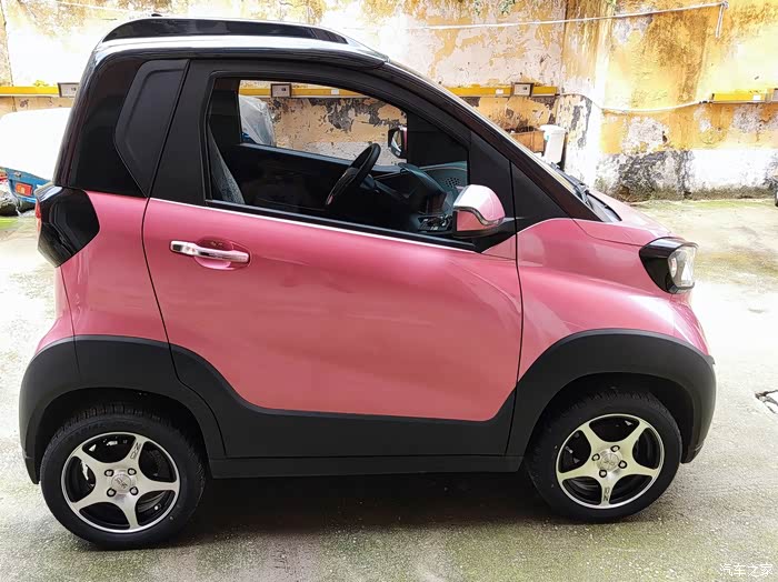

再来个上车效果图吧🚗
再来个上车效果图吧🚗
看着还行
看着还行
看着还行
