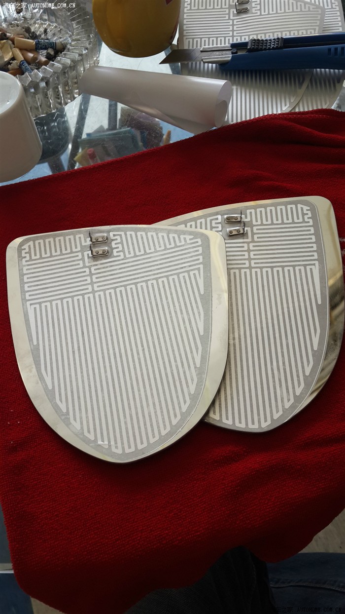

我改原厂后视镜加热是出于尽量不破坏原厂的东西,因为他们设计的时候已经考虑的够完美的了!所以我不喜欢破坏跑跑的原厂后视镜,再说了如果换大视野蓝镜改变曲率不好估算与后车的距离,所以思前想后还是买加热片吧!我用的是淘宝上星风旗舰店的加热片,店家给配的是宝马X3的加热片,和原车的卡托加热预留孔一样。利用原厂的后挡风玻璃加热开关控制的。我的文采不好,各位看官将就一下吧!

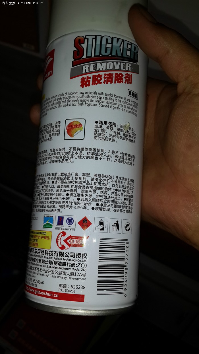

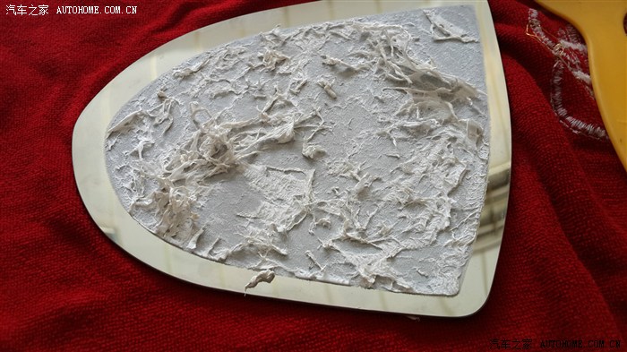

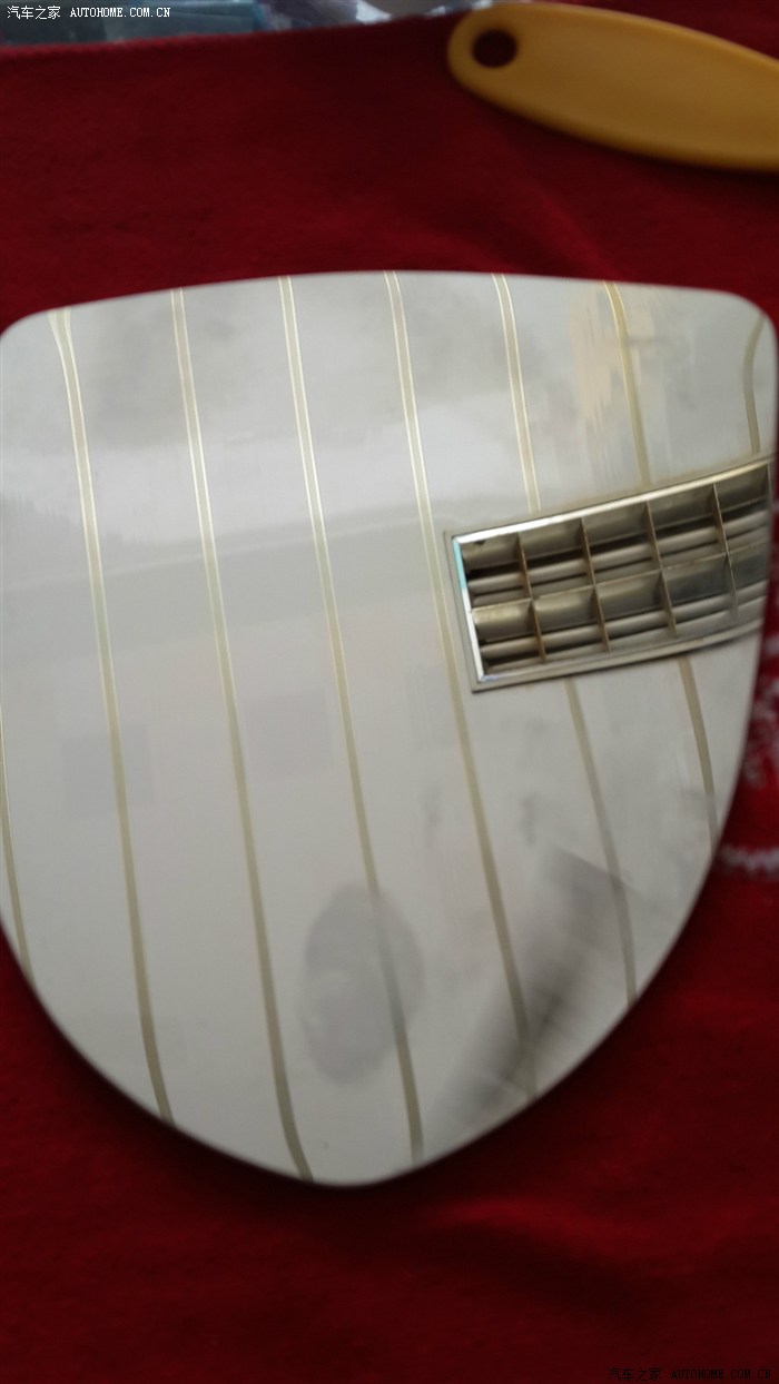

第二步去除后面的胶
用塑料刀片或者银行卡之类的划破后面的泡沫,喷不干胶去除剂,稍等片刻让去除剂融化胶水,一遍不行再来一次,直到去除干净,漏出原来的镜片。(注意千万不能用刀片割,以防刮花镜片

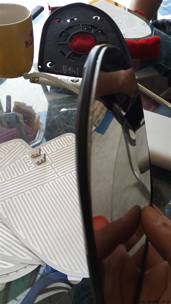

第三步黏贴加热片
此步骤需要注意一下黏贴的时候上下留1CM,左右0.5CM。一定要贴实,不要有气泡,如果有气泡可以用针在加热丝空隙处刺破气泡。然后复原加热片即可,如果后面加热插头预留口不对碰到插头可以用美工刀修一下。

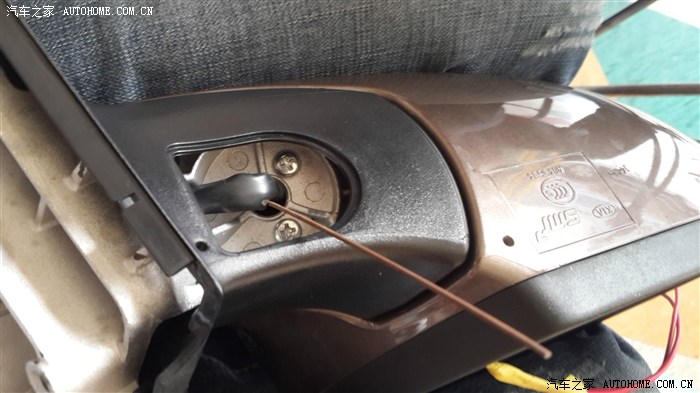

第四穿加热线步
穿线的材料是电工用的穿线条,去附近的建材五金店买个60CM左右(1块钱)一头窝个圈就可以。然后胶布缠上。

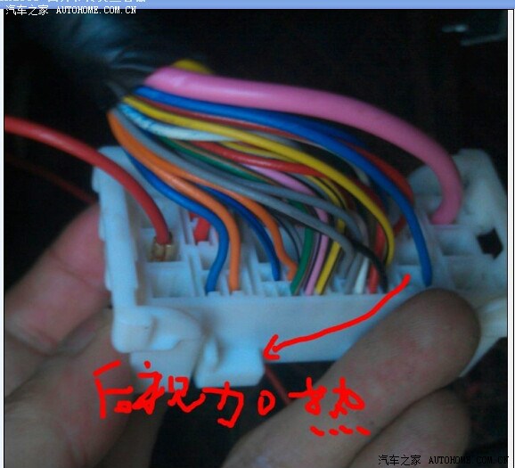

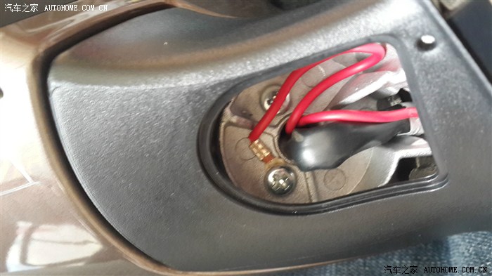

第五步接后视镜加热线看图搭铁位置(补充一下如果有哪位搭铁失灵的情况下,可以直接搭在折叠电机负极上,即插头上的7号位置黑色线上

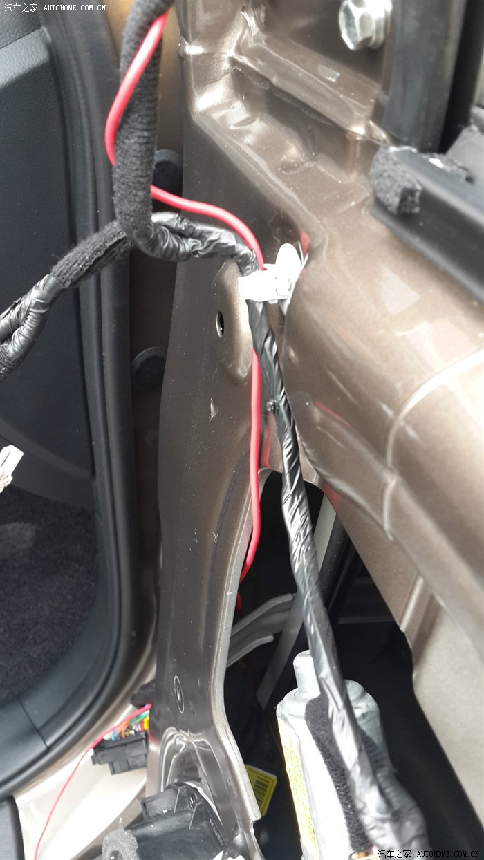

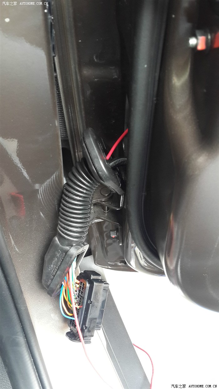

第六步车门走线
此步骤注意一点就是后视镜的连接插头一定要注意公插头和母插头的插针在同一个位置(即公头连接器8号位对母连接器8号位)。红色线是加热线走线位置
第七步过门连接器
还是要注意公连接器的插针所在号位与母连接器的号位,一定要在同一个号位上!!!

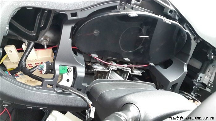

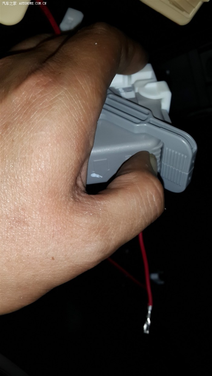

第十步取电位置
这个取电位置在驾驶室保险丝盒最下面的那个最大的插头上。
按下大拇指的地方,就可以拔掉插头。这里注意一点就是插针一定要差到底!!
去胶神器

再啰嗦一下按键是利用原车的后风窗加热开关即图示画圈处
