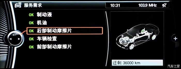

这个大家无视吧——强制复位过2次啦!

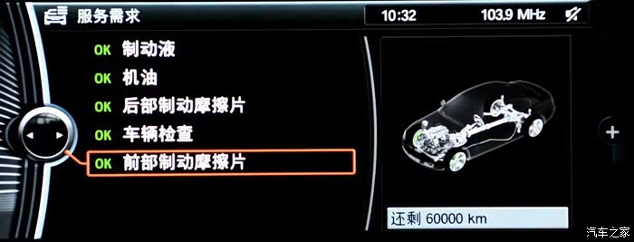

后制动片剩余里程计算值:36000km。
前制动片剩余里程计算值:60000km。

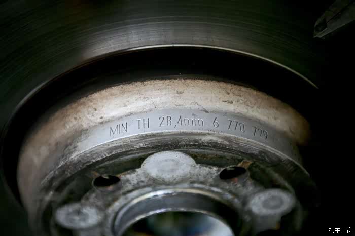

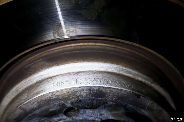

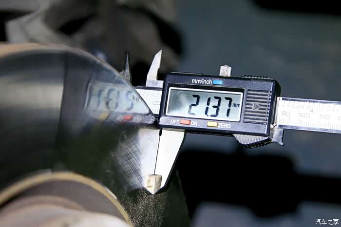

制动盘 HUB 上镌刻着最小磨损厚度:20.4mm。

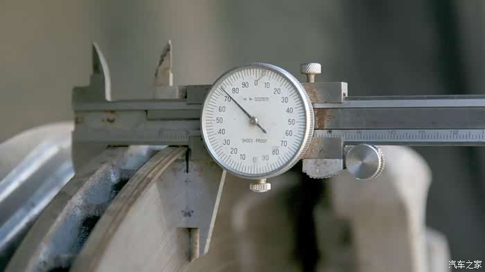

110000km时的实测值为:21.37mm。
准新车时测得的厚度为:21.90mm。标称值是:22mm。

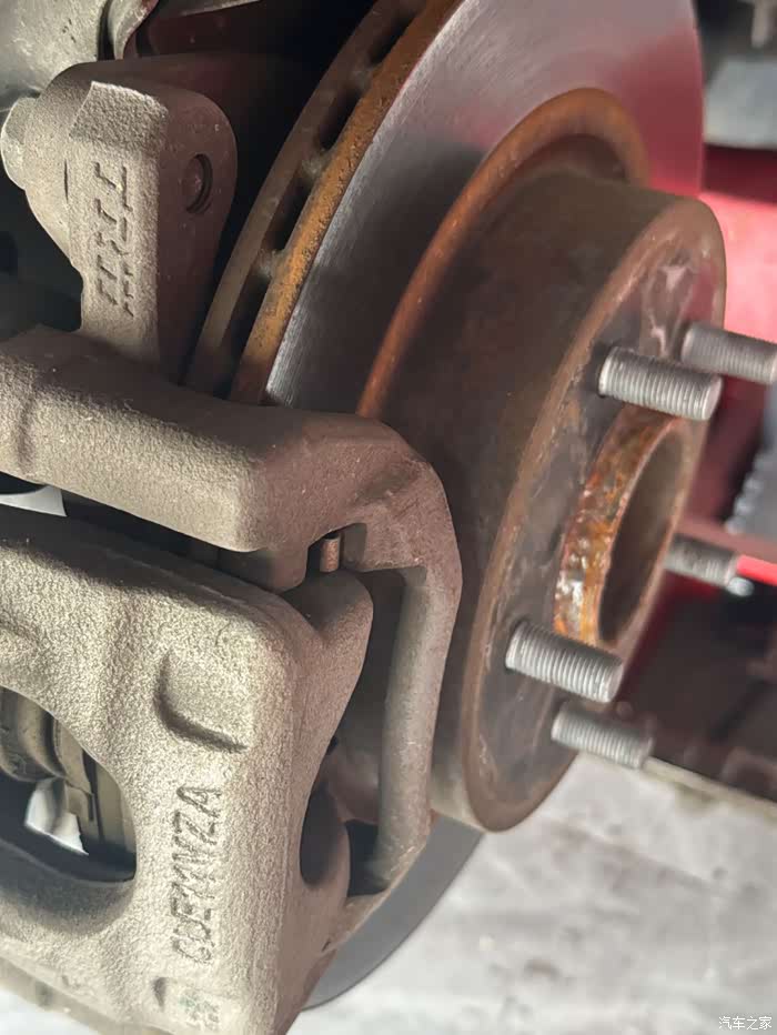

后卡钳(单活塞浮动式)。
卸下卡簧。
卸下卡钳挂在合适的位置,防止制动液软管被过度弯曲或拉扯受损。

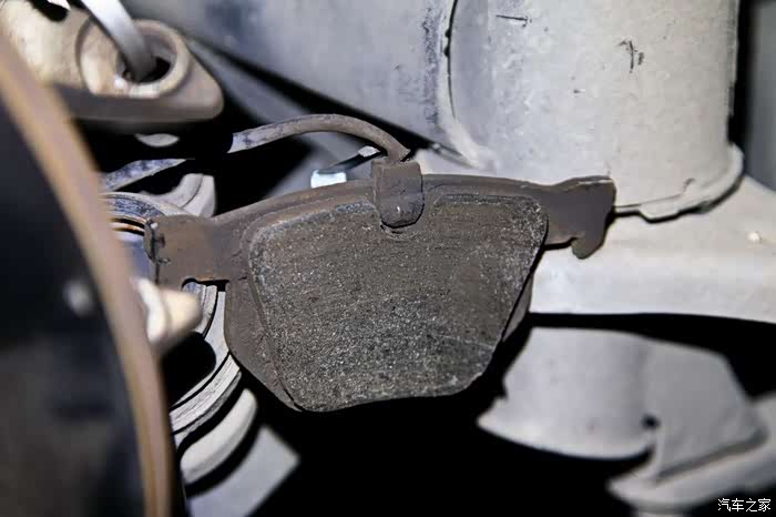

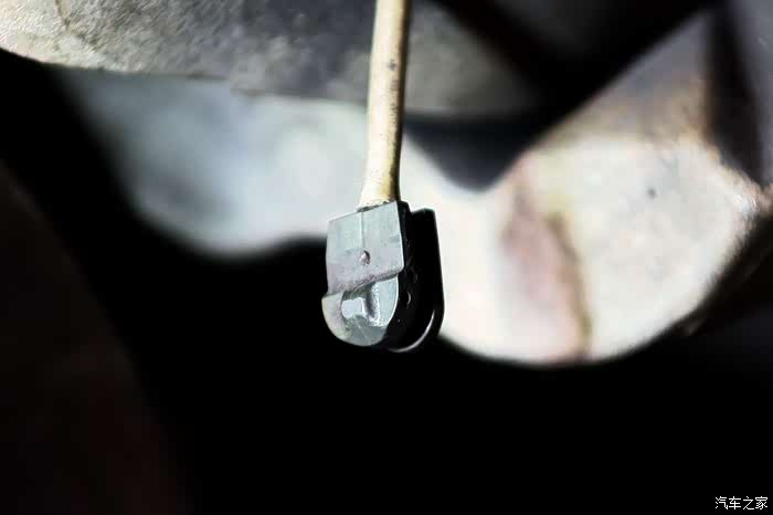

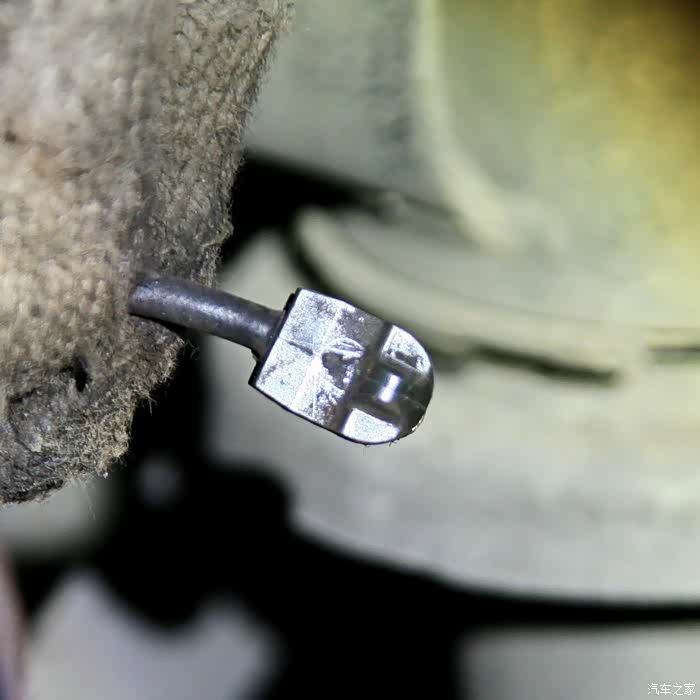

制动摩擦片与制动摩擦片传感器(俗称‘摩擦线’)。
制动摩擦片传感器与制动盘的接触面。
制动摩擦片传感器侧面。凸起部分被磨平到磨耗极限位置(内部导线被磨断路)会有红色报警提示。
这次检视的结果,凸起部分还未开始被磨损。

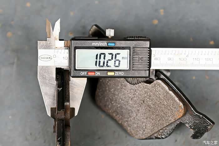

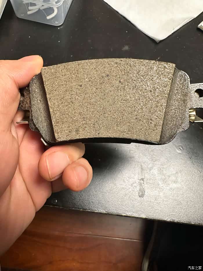

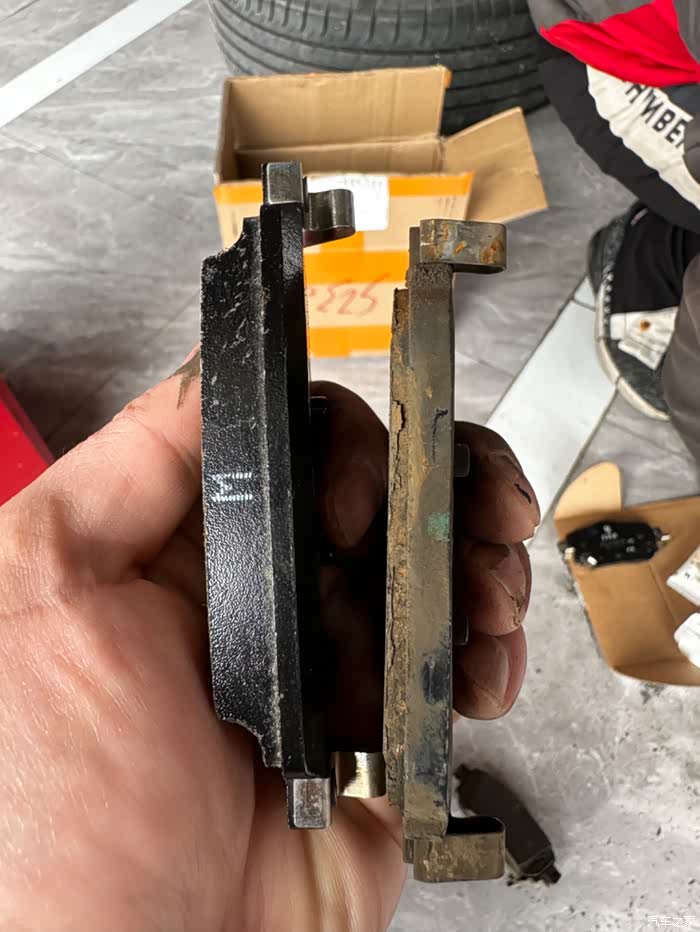

110000km的一对制动摩擦片。外侧的比内侧(有弹簧卡片的)的磨损略多一些。

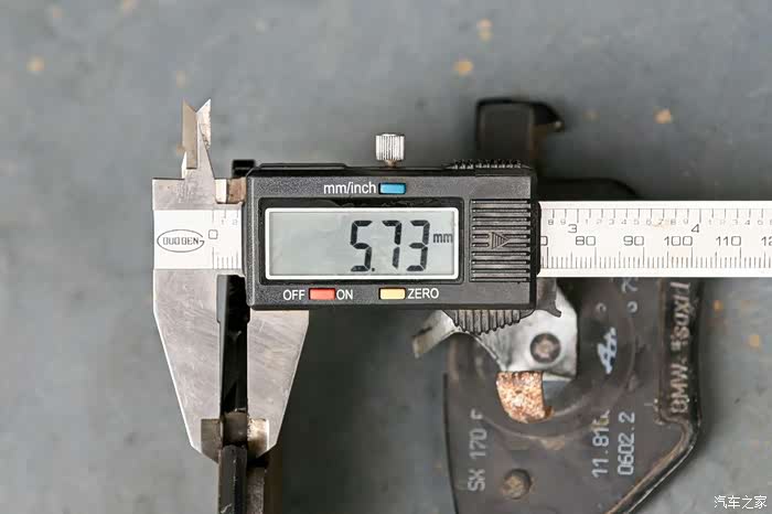

测量外侧制动摩擦片厚度:10.26mm。
扣除基板厚度:5.73mm。摩擦材料的厚度为:4.53mm。
按照国际上通行的标准,制动摩擦片摩擦材料最薄的使用极限是:2mm。
考虑到制动摩擦片传感器的磨耗极限(估计在3mm时磨断),摩擦材料剩余的使用厚度大约还有1.5mm的样子。
电脑上显示的剩余里程计算值应该是略多了一些。
制动卡钳的固定支架部分。两根导向柱是需要定期用高温润滑脂润滑的。这样就可以避免改变行驶方向后第一脚刹车‘咯噔’的异响及内外侧制动摩擦片磨损不均匀的问题。
制动卡钳的浮动部分(分泵)。
标出的导向柱橡胶衬套检查是否有过度磨损甚至破裂。
这是制动卡钳在安装位置上的后面(靠车身内侧)。
实际使用中,定期润滑导向柱只需要打开导向柱橡胶衬套后面的封盖即可实施。

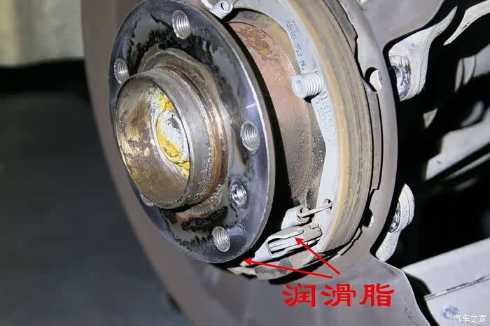

拆都拆开了,索性连驻车制动一并检查、清洁、润滑掉。
拧开这个螺栓、卸下制动盘。
拧开这个螺栓、卸下制动盘。
驻车制动制动蹄上摩擦材料的厚度大于1mm就可以继续使用。
棘轮是调节制动蹄与制动鼓间隙的。
按照图示的部位用润滑脂润滑。
棘轮是调节制动蹄与制动鼓间隙的。
按照图示的部位用润滑脂润滑。
清洁处理制动鼓内侧的粉尘、油污。、必要时使用化油器清洗剂喷涂处理。

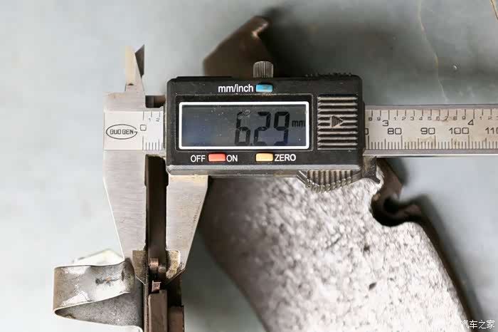

测量内侧制动摩擦片厚度:11.55mm。
扣除基板厚度:6.29mm。摩擦材料的厚度为:5.26mm。

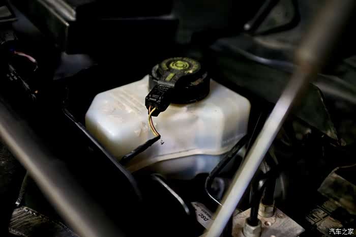

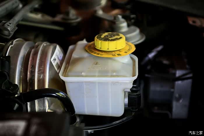

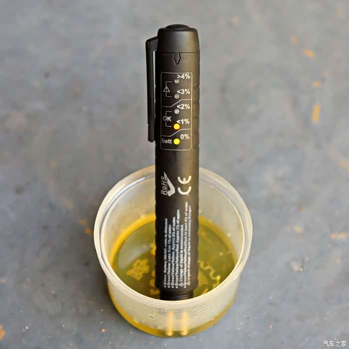

制动液储液罐,目测制动液颜色已经变深了很多。

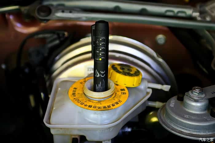

测定含水量数值:1%。
呵呵,居然还在合格的范围
这北方地区的干燥还真是能大幅延长制动液的使用期限
呵呵,居然还在合格的范围

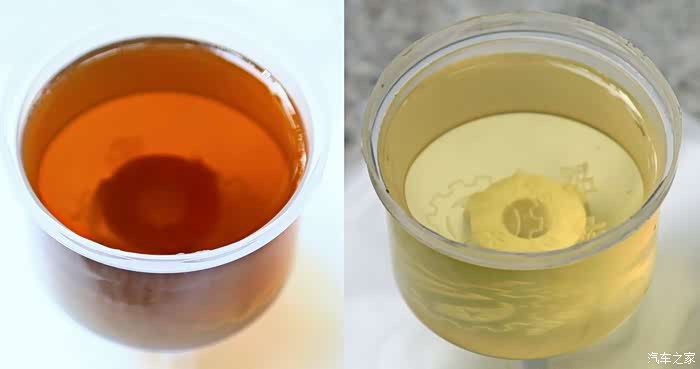

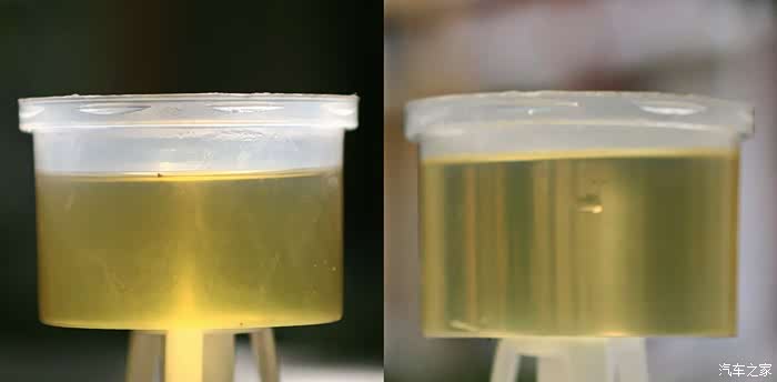

5年的旧制动液 VS 刚开瓶的新制动液直视 PK。
其实还算好,比一开始隔着储液罐看到的近似黑色的好很多哈
5年的旧制动液 VS 刚开瓶的新制动液透光 PK。

这个目测颜色未发生明显的改变。
检查制动液的含水量居然还不到1%

4.5年的旧制动液 VS 刚开瓶的新制动液直视 PK。
4.5年的旧制动液 VS 刚开瓶的新制动液透光 PK。
哦,制动卡钳最初排出的旧液含水率达到了1%。
