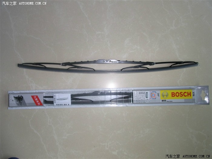

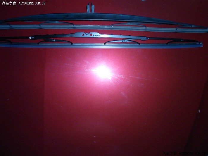

南方最近雨天连绵,开车有点烦,但雨天一个好的视线是必不可少的,考虑到原车的雨刮器用了六年了,也应该让它们退下来了,所以就网上买了对新雨刮,当然这个是适应很多车型的通用雨刮器;

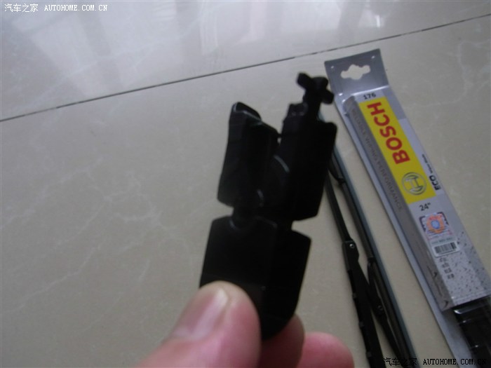

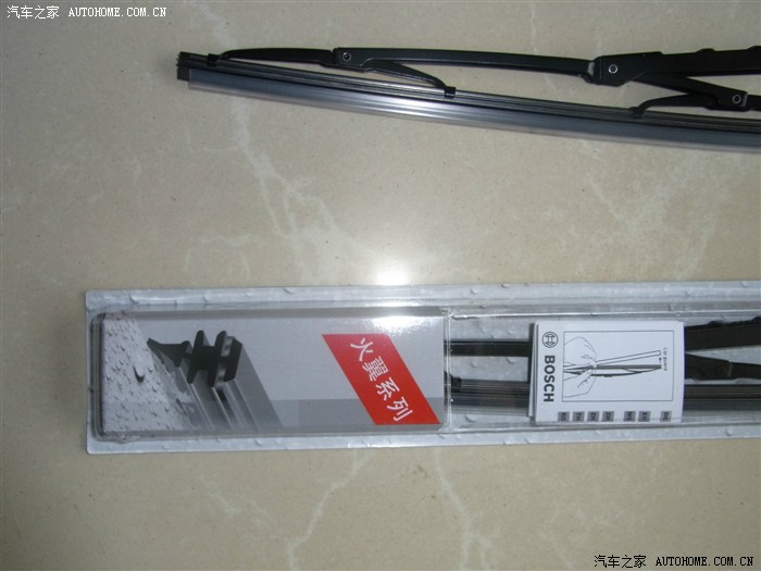

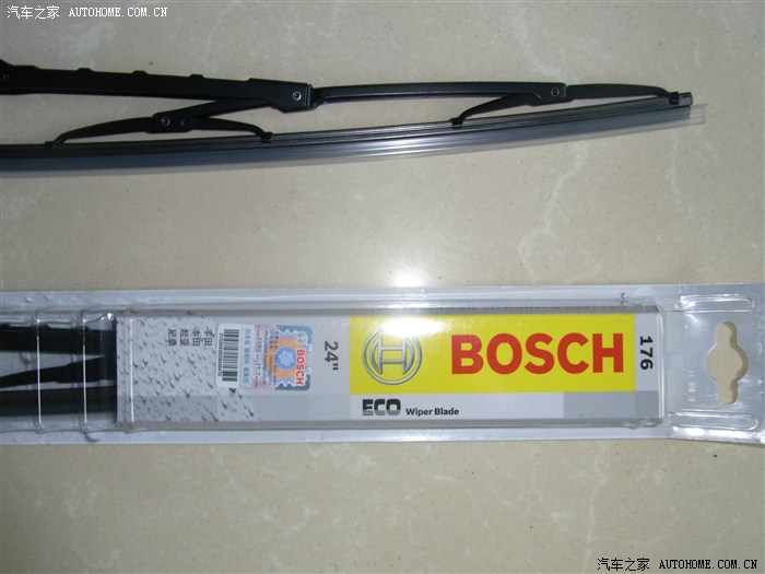

大品牌,看起来质量不错;

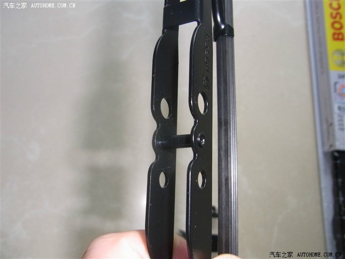

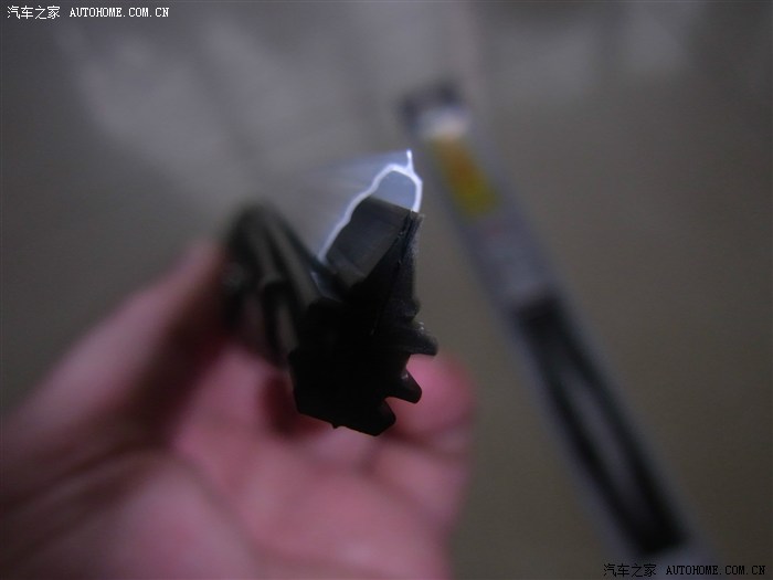

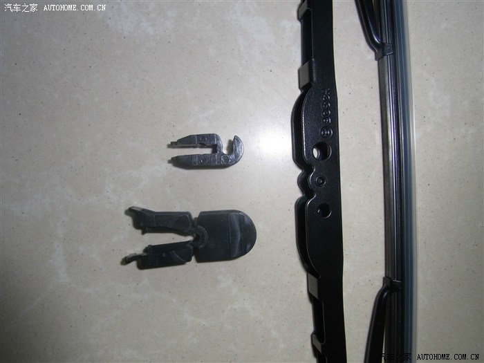

世嘉用的是9mm的大卡扣,拆开包装以后有附带;

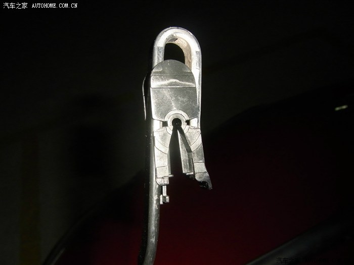

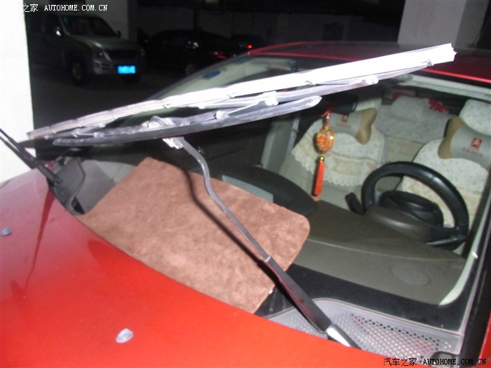

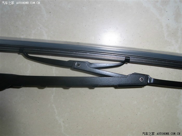

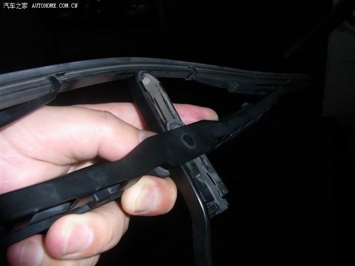

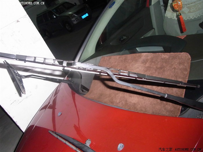

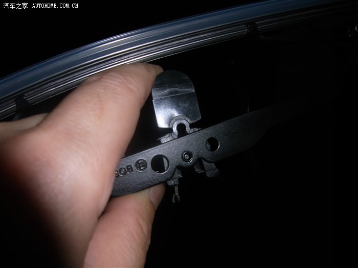

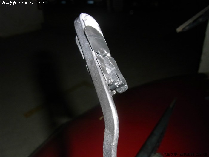

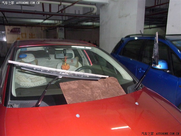

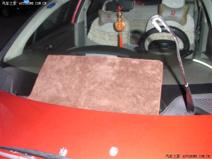

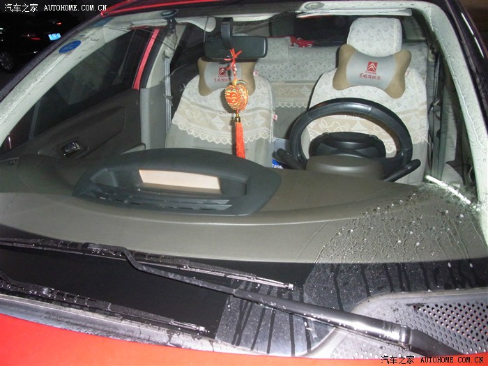

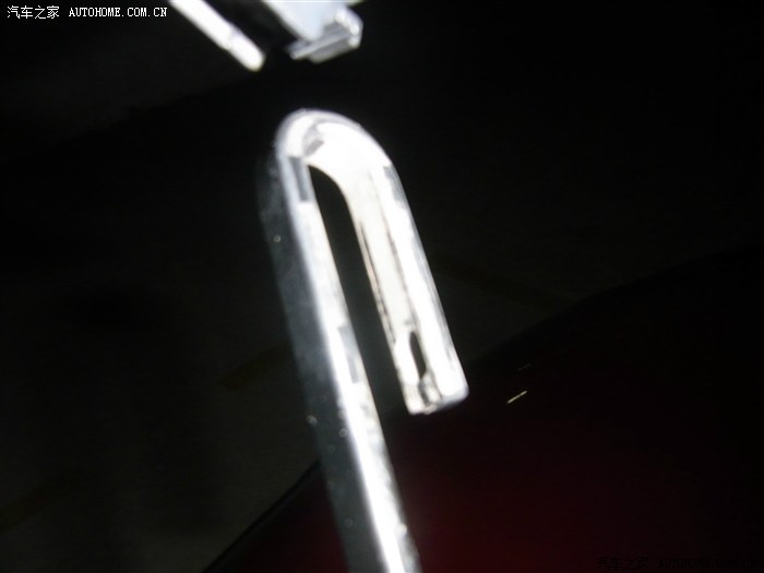

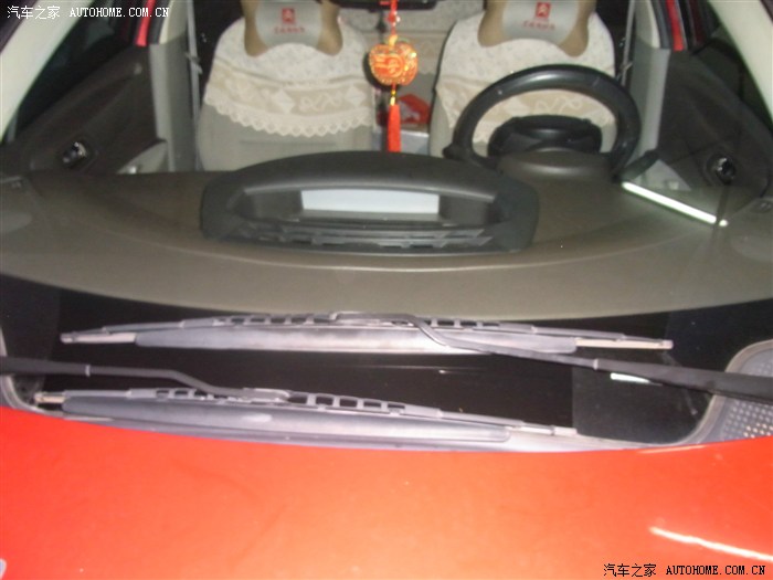

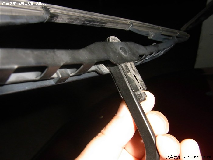

开始更换时,最好是垫块大毛巾,防止玻璃发生意外,然后把原雨刮器立起来,拆原来的雨刮器时只要用拇指和食指稍稍用力夹住原来的卡扣方向往下就可把雨刮器从U型挂钩上取下;

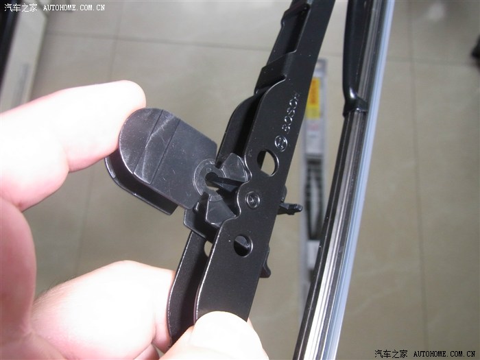

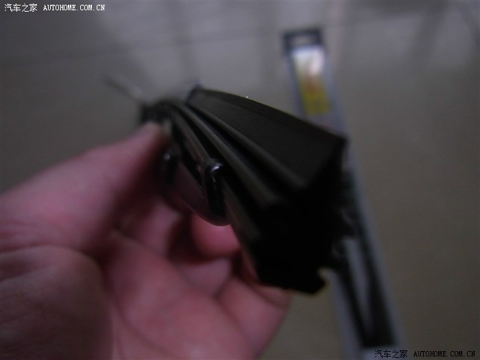

可以先把新的卡扣对准U型挂钩比划下,看看方向是不是在这一侧,然后再把卡扣安装在新雨刮器上,然后连同雨刮一起推入到U型挂钩,推到位的话应该有轻微卡搭声响

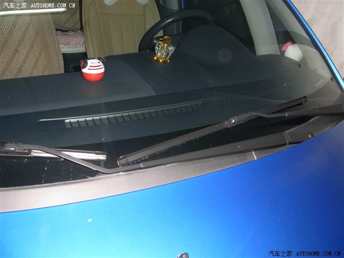

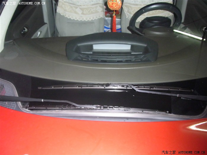

安装完成后试下效果,果然刮得很干净

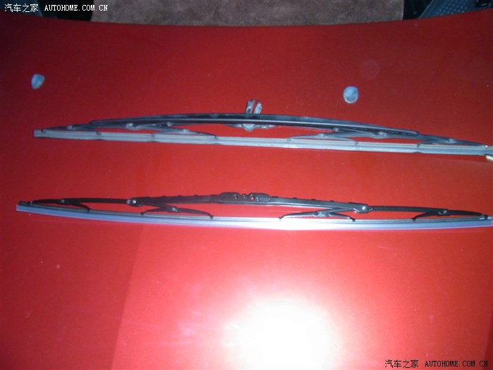

不过应该注意原车主雨刮器是28寸,副刮是24寸,新买的最大的主刮才26寸,副刮24寸,可能刮刷的面积要比原来小点

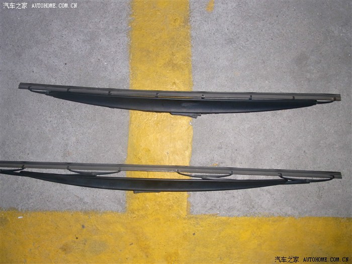

退下来的雨刮,该去跳跳广场舞,扰扰民了

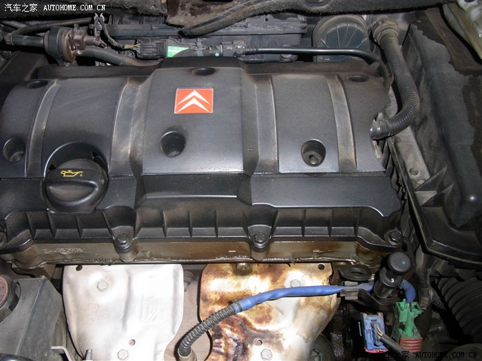

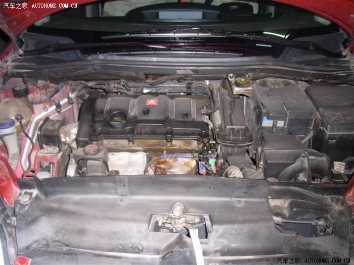

后尾箱常备冷液和玻璃水,你懂的;

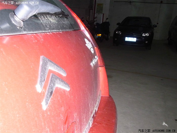

谁有我沦桑,谁有我肮脏?
最后来个旁边某日系车的雨刮,真秀气啊
