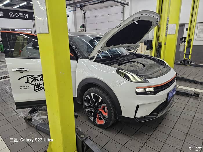

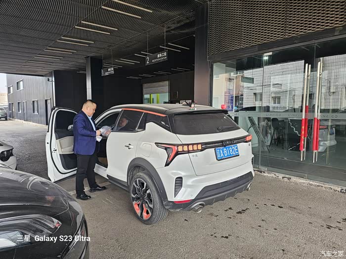

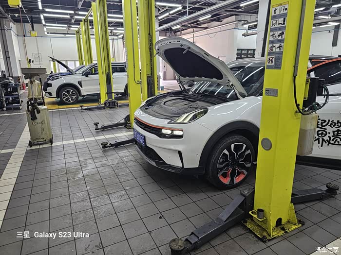

预约到店,省时高效
提前一周通过领克APP预约了周末的保养时段,强烈建议选早上9点前,避开高峰期。到店后售后顾问快速接车,打印的工单清晰列出7项内容:基础保养(换机油+机滤)、空气滤芯更换、空调滤芯更换、制动液更换、全车电路检测、底盘检查以及免费洗车。

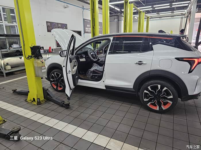

核心项目全程围观

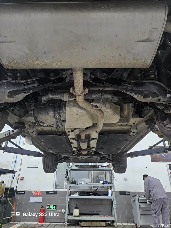

换机油机滤:技师用举升机抬起车辆,放旧机油时特意让我观察颜色——乌黑粘稠,确实需要更换。新机油用的是领克原厂0W-20全合成,5升大桶装直接加注,比小瓶更划算。换机滤时,技师在密封圈上涂了一层新机油,说是能防止漏油,细节满分!

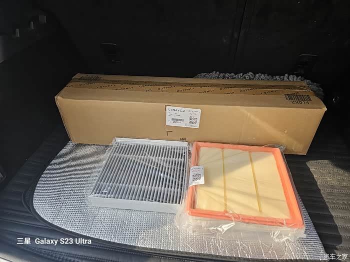

换双滤芯:空气滤芯盒用专业工具轻松打开,对比旧滤芯已积满灰尘和柳絮。空调滤芯藏在副驾手套箱后方,需要拆6颗螺丝,新手不建议自己尝试。
换制动液:用了真空循环机,四个轮子同步抽旧液加新液,旧液含水量检测显示3.2%,技师说超过3%就必须更换,否则影响刹车性能。

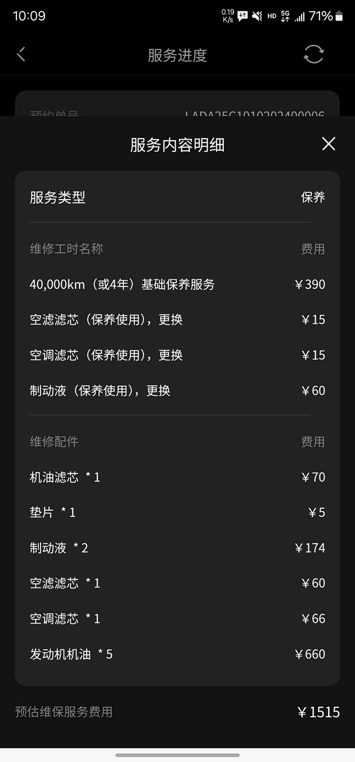

二、费用明细与省钱技巧
总花费:1215元(有300app优惠券)
配件费用:基础保养的机油和机滤660元,空气滤芯60元,空调滤芯66元,制动液两瓶174元,合计960元。
工时费用:基础保养工时费390元,空气滤芯和空调滤芯各15元,制动液更换60元,总计480元。

自带配件:空调滤芯自购曼牌型号(某东55元),4S店仅收10元工时费,比用原厂滤芯省16元。
