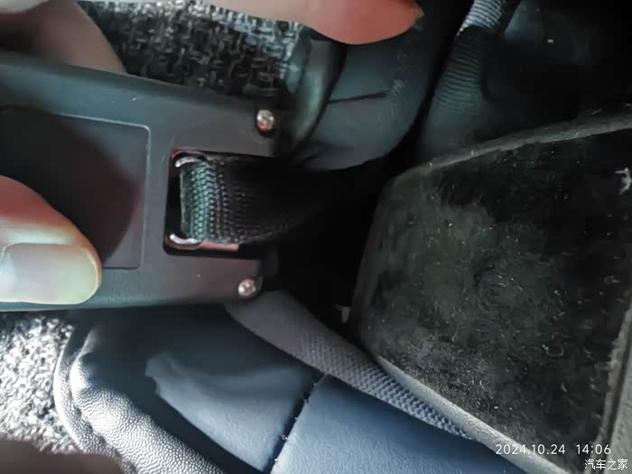

前段时间媳妇的比亚迪元plus,后座安全带出现了点问题。
卡扣插进卡座后,挂不住,尝试了好几遍,不知道问题所在,一但坐人,就不停报警,虽是小问题,但安全无小事,咨询4S店后,让进店检修,无法远程指导;哎最近也没有时间去;想着网上搜搜,看能不能找到一些解决办法,但信息寥寥无几,去4S反正也是拆,靠别人,不如靠自己,决定自己动手。
底下这两颗螺丝,拆掉,一定要小心掉下去。
卡座下面两颗螺丝小心拆掉,拿掉外壳。

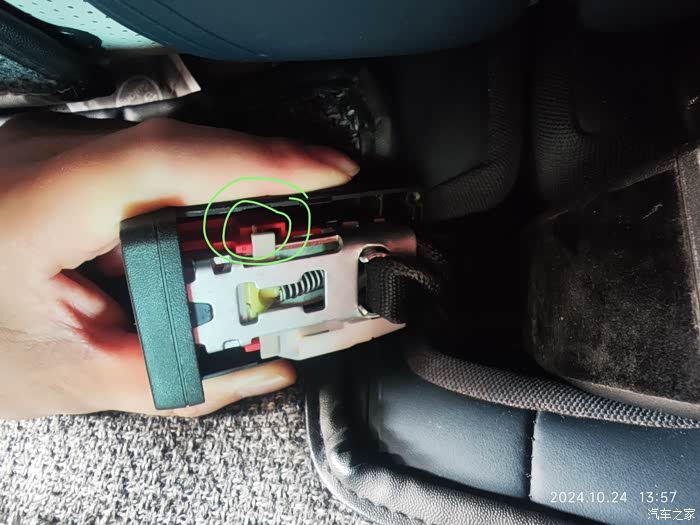

发现异物

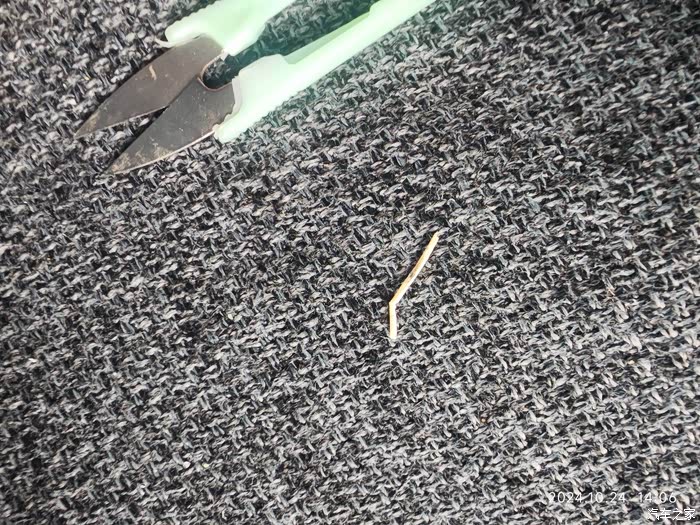

然后试插了几次,发现了问题,弹簧上座卡进了一小节木削
,但不确定是不是这个问题,也不好取出来。
继续取掉另一半卡座外壳,下压卡座红色按钮,用小螺丝刀,翘出木削,安回后拆的一半外壳,用卡扣试了一下,使用正常,装回另一半外壳,完美解决,少花200块,看来一节小小的木削,是罪魁祸首。
