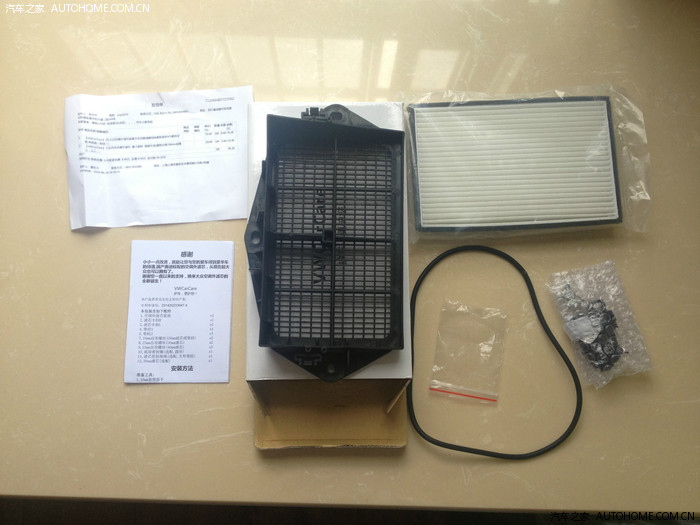

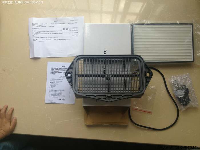

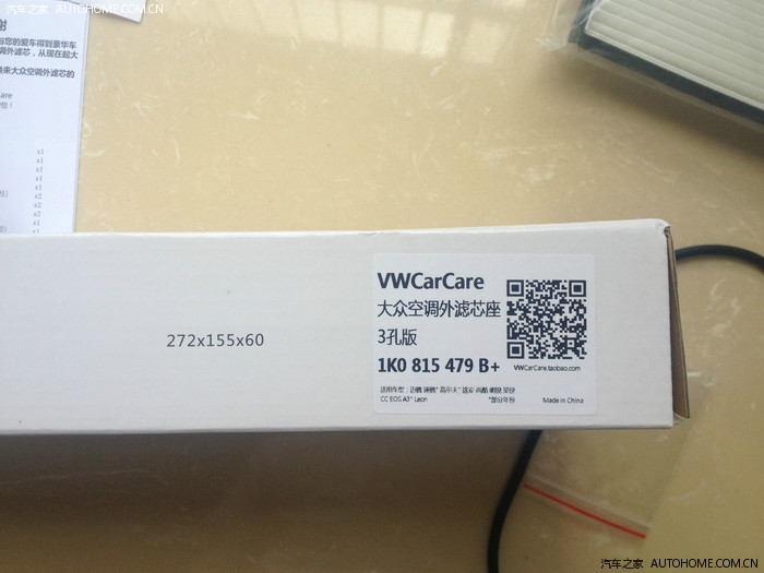

这是收到货后的全套东西

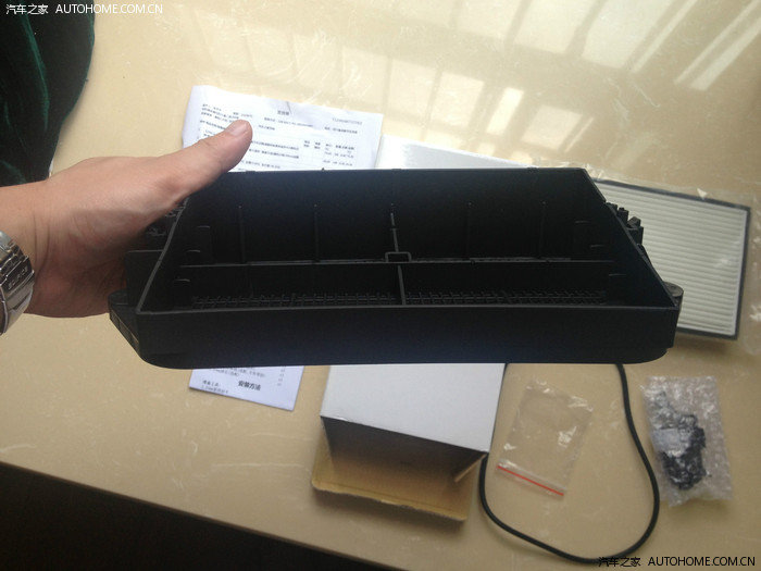

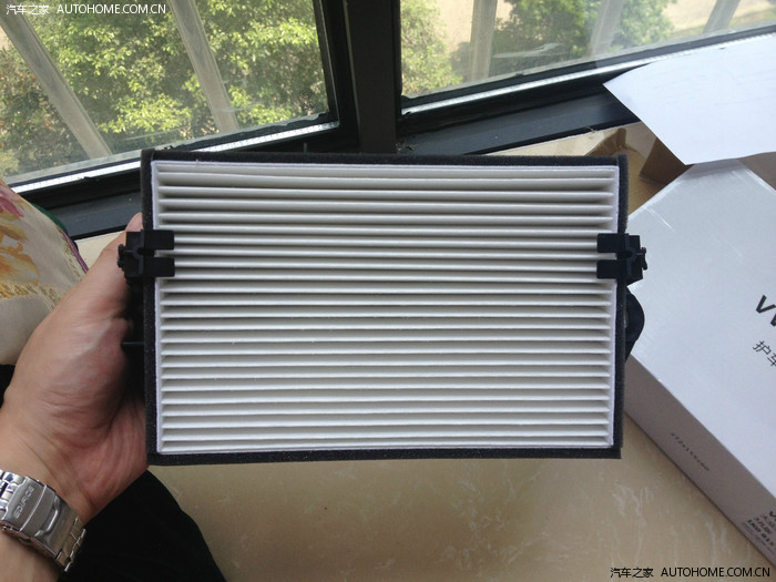

一个滤清器底座 安上以后就不需要拆的,一个滤清器30mm的看质量不错,一个密封圈 和些安装附件,加一份说明书,说明书感觉有点啰嗦,直接看卖家的说明就好了
请无视旁边的小手
说明书
底座横面
盒子,设计的油点原装的味道,呵呵

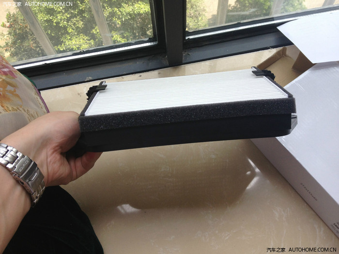

这是滤芯安装上的样子,密封效果不错的,
两边有卡子,卡子设计的很有匠心,掉是肯定不会掉的,以后装也很好装,还设计了上螺丝的,但我觉得用不着,担心掉出来的朋友,后者以后用久了,卡子不起作用了,或者有时候暴力安装或拆卸的时候卡子坏了,可以用螺丝,一样可以用的。

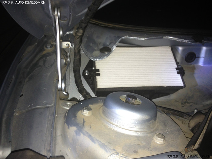

这是安装好的样子,左边的螺丝最难装,很难拧紧,下面的螺丝也很费力,只有右边的螺丝最好上,取的时候都是很好取的,这个螺丝我搞丢一颗,不过很好配 就是用10号扳手对应的螺丝帽就可以了。
安装的时候先安装底座,最后上滤芯要好上很多,这个滤芯上上去后右上角有点顶,不过也能很轻松的上进去,安上后上车用了下鼓风机,风量还不错,感觉空气好了不少,不知道是不是心理作用,以后用了再来评价。

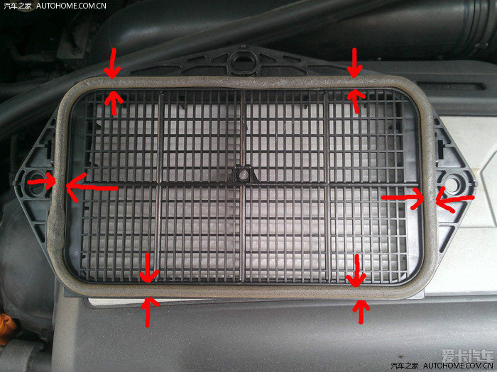

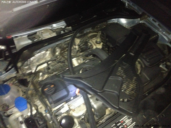

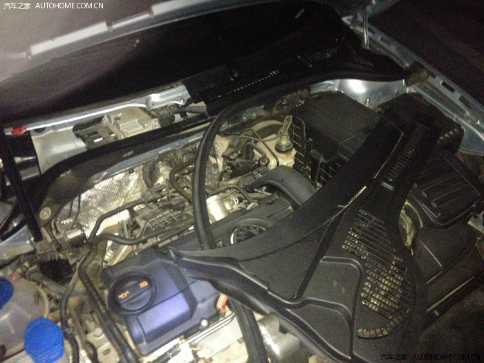

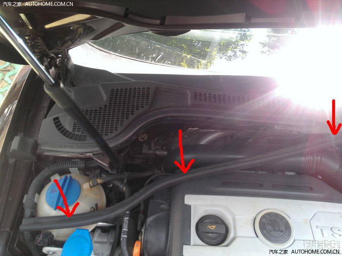

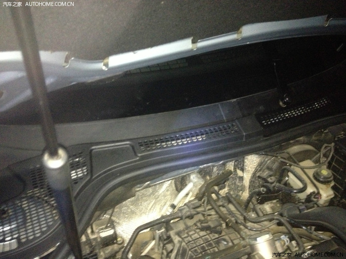

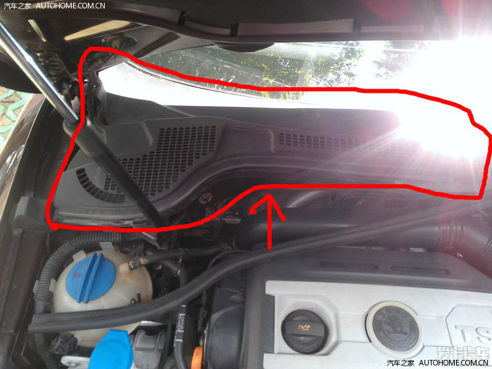

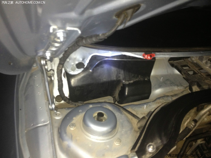

  首先,把车停好,熄火,将雨刮打到更换雨刮器的位置(如何操作,请自行参考昊锐使用手册)然后打开前引擎盖,把发动机上后方的防水胶条(如下图箭头所示)拆下大约一半多一点,方便接下来的操作。

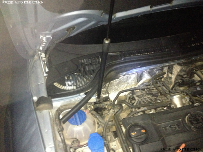

 接下来拆排水槽盖板(靠雨刮水壶这一侧下图中红线圈起来的部分),过程就不上图了,注意:拆排水槽盖板之前,先往跟玻璃的结合处喷点肥皂水。沿着与风挡玻璃呈90°垂直的方向用均匀的力道提起,切不可使用暴力或者突然间发力,否则,立马就杯具了。(我总结就是在最左边扣住下面整个挡水板,轻轻网后扳,然后再轻轻提,重复这个动作几下就啪一声出来了,然后再轻柔的顺着边缘捋过去,这个动作一定要不慌不忙,要不然就是花80元换新的了

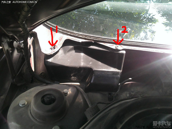

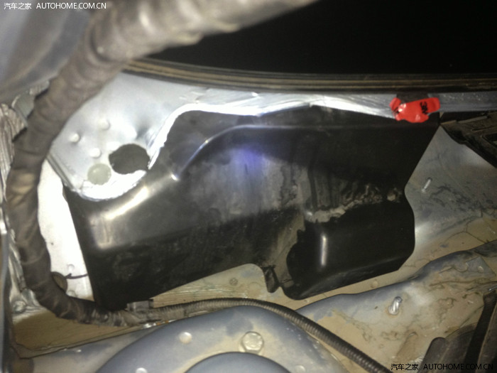

将排水槽盖板拆掉后可以看到里面有一个黑色的塑料罩,如下图。将图中箭头所指的两个螺丝,用内六角扳手卸下来将其取出。注意:图中标识为1的螺丝要先将覆盖在其上边的黑色胶泥掀开才能看到。
    现在就可以看到原车的网罩了,拧下下图中红圈中的三个螺母,取出网罩。

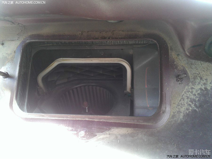

下图所示就是空调的进风口风机,里面那个脏啊。

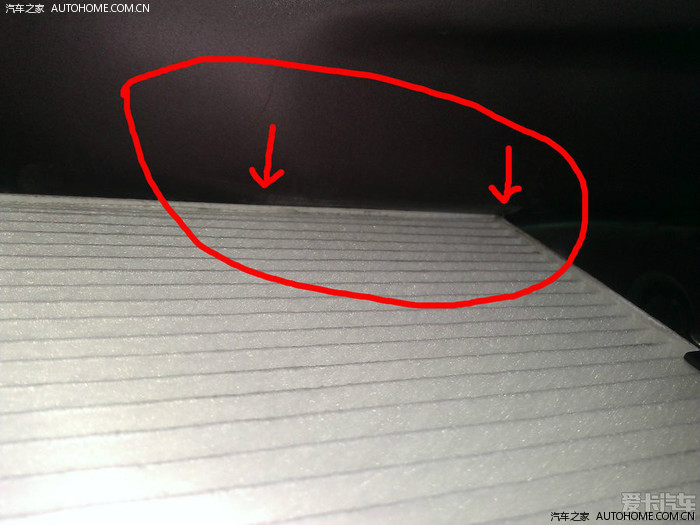

附:30mm滤网右后角有大约4cm会顶到车身,安装时请稍微注意。如下图红圈中两箭头之间所示(手机拍的看起来不是特别清楚)

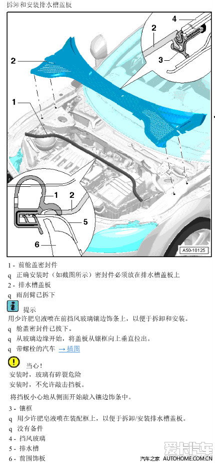

----注意,这里拆装要小心,会裂玻璃或者盖板卡扣的。装回去前要清理槽里的泥沙,加点肥皂水润滑
下面图示奥迪TT的集水槽盖板的拆卸方法,大众的跟这个这里都差不多的。注意图片右上角,盖板与玻璃下方的卡槽连接处的样式
