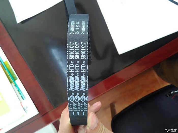

网购了正时皮带,一百多元含惰轮,看表面质量还可以,最终以使用结果为准,在以前公司新到备件验收入库时总要写这句话

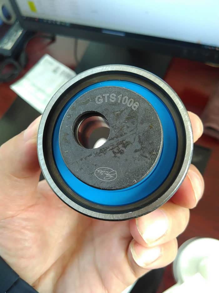

惰轮外观质量一般,最终以使用结果为准

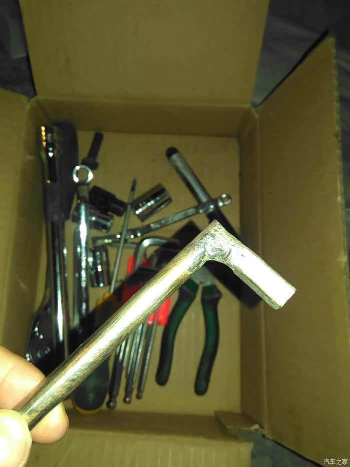

换正时皮带需要用加长的套筒24mm、13mm、10mm,5mm的内六角,8mm的方扳手,定位销等等,展示一下我的工具。

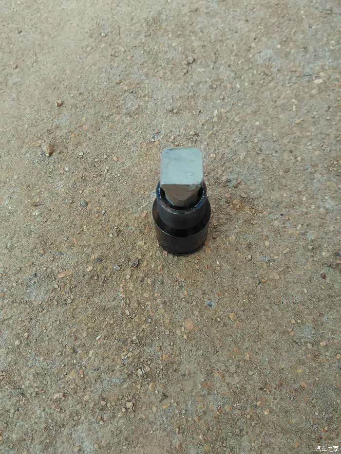

自己磨了一个8mm四方,又焊了一个把手,非常好用,大小长短合适。

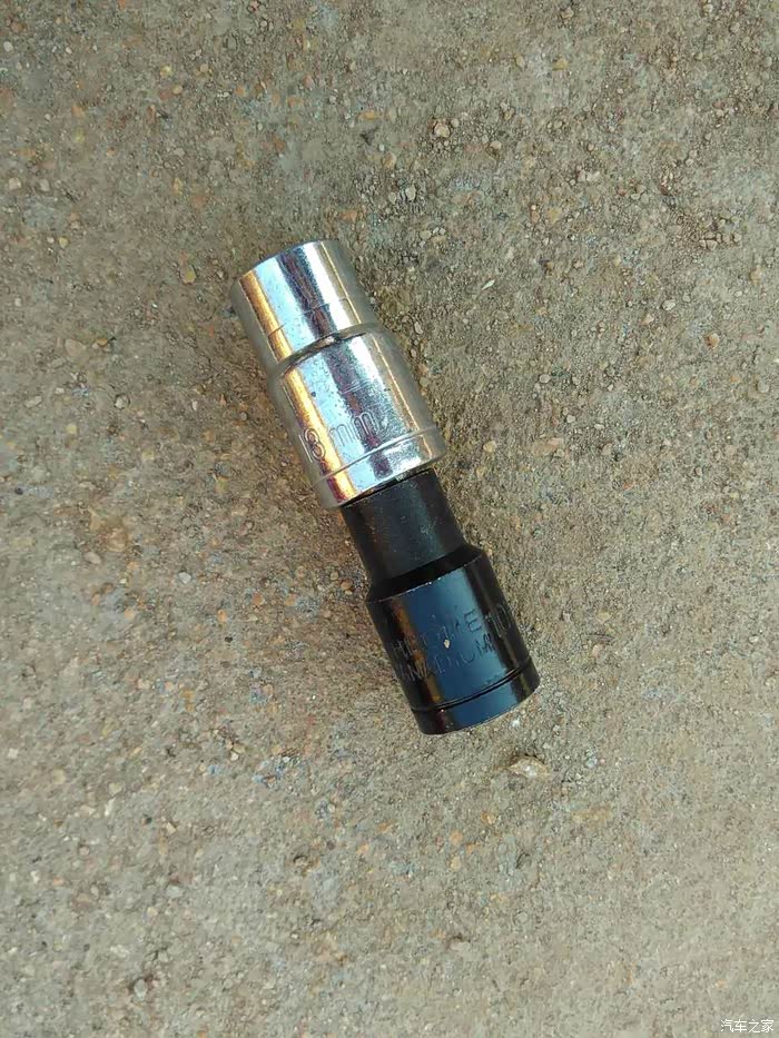

没有加长的13mm套筒,于是找了一个膨胀螺丝杆,一端磨了四方,一端磨了六角,两个套筒连起来用。
就这效果了,自制加长套筒。

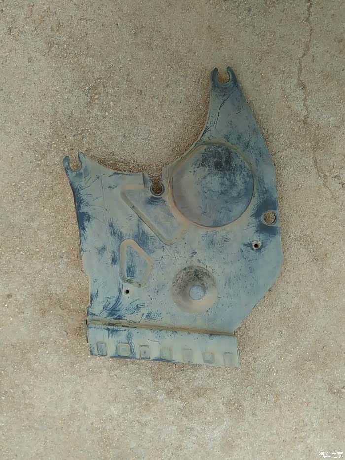

先拆正时皮带的上罩,记得找个小盒装螺丝,千万别丢了。

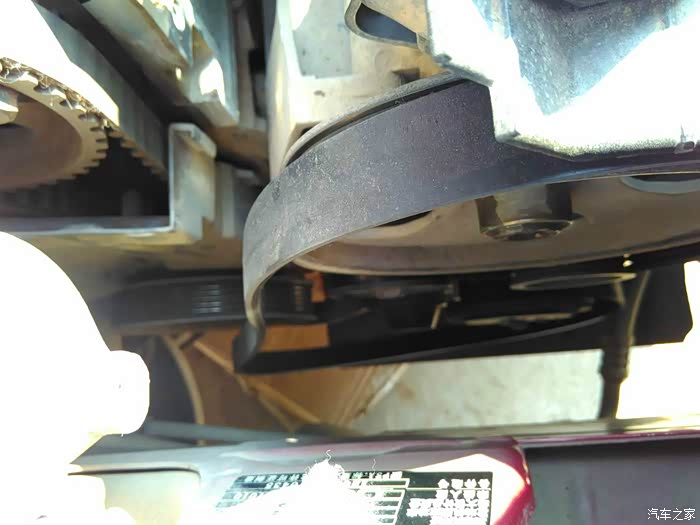

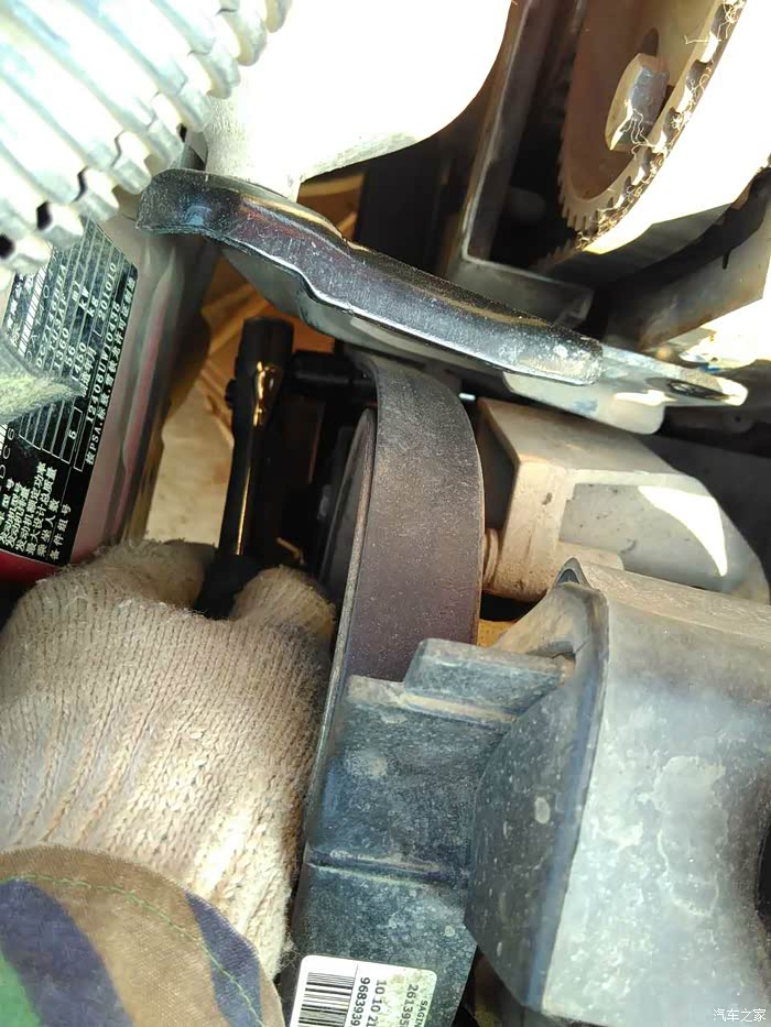

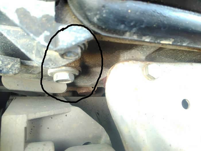

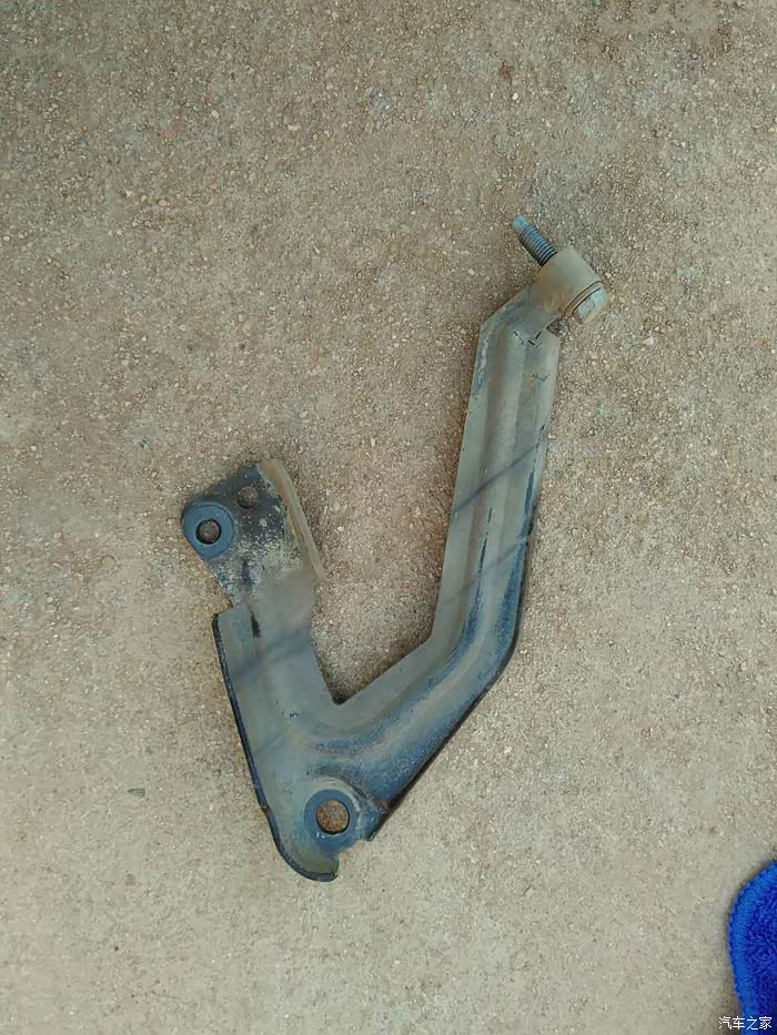

拆这个三角支架,上面两个螺丝容易搞定,下面一个如果发电机皮带影响,就先把皮带拆了,拆的时候用套筒向下压涨紧轮螺丝,把皮带拿下来就可以。
拆下来就这效果
发电机皮带松开就可以

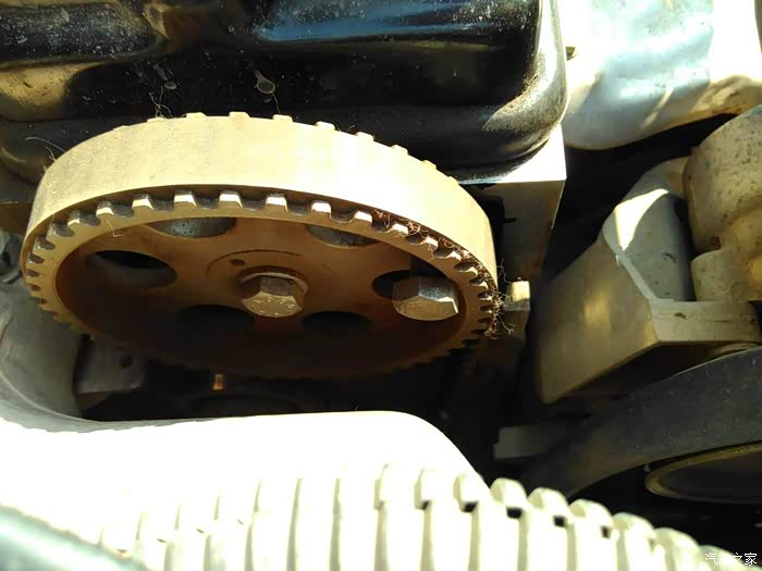

锁紧凸轮轴,我就找了个M10的螺栓定位,找个直径差不多的,塞进去就可以。

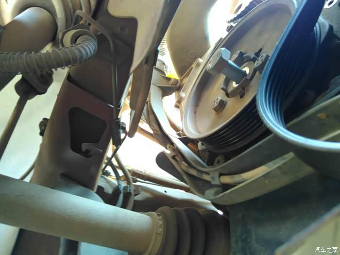

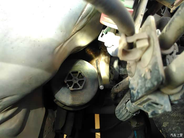

5mm内六角插入图片中的部位,锁住飞轮。注意了这是重点重点,找准位置务必要锁住。这一步需要有人配合,如果两个定位不能同时安装定位销,需要挂挡,然后一人手动转前轮,一人插定位销,直至定位完成,我亲爱的夫人配合完成
。定好位后就大胆拆了,没什么好担心的。
。定好位后就大胆拆了,没什么好担心的。

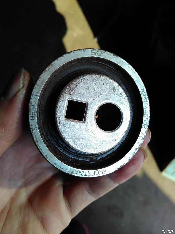

可以把惰轮拆下来,就一个螺母压着,松开就可以拿下来,原车SKF的质量不错,经过检查转动灵活,无阻滞、无异响,再跑一万公里没问题。

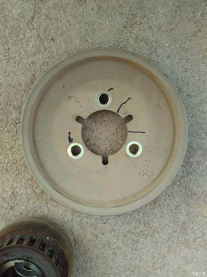

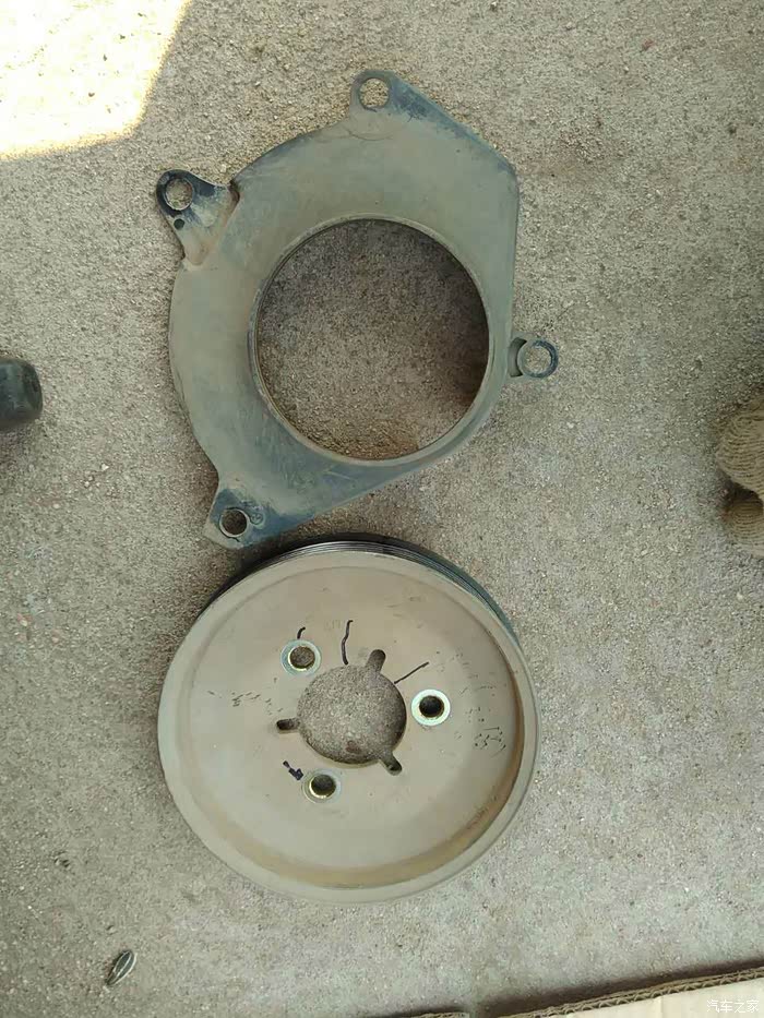

三条螺栓送掉,拆下传动盘、下护罩及传动齿轮。
这些尽管拆,想拆错都难。
大螺丝紧固这个齿轮,三条螺栓固定它与传动盘。但这几件都要在车下面才好拆。拆掉这些可以取下正时皮带。

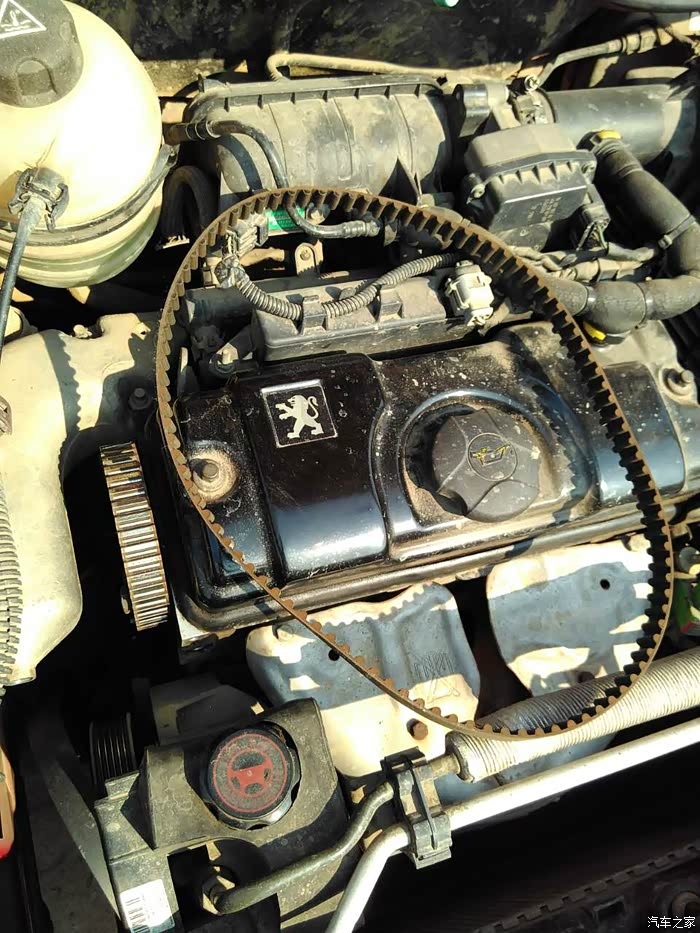

忙乎一上午,终于把它拿下了。继续用没问题。

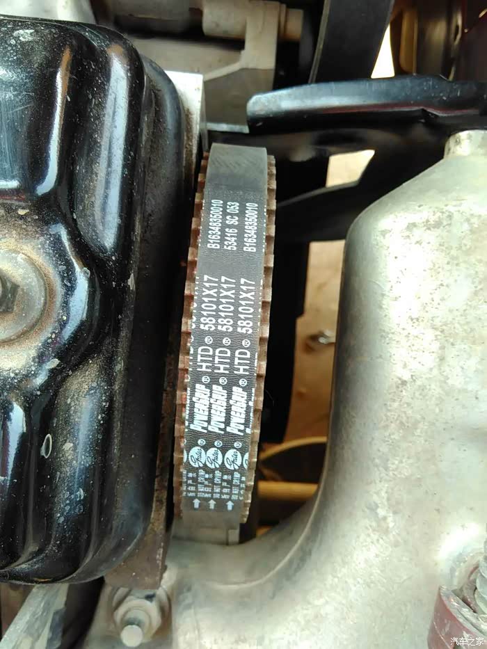

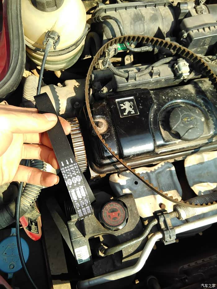

回装新皮带,注意安装方向,上面有箭头。回装比较简单,按照拆的顺序先内后外,后拆的先装。

这时展示的四方扳手登场了,把它塞进惰轮方孔,边往皮带涨紧的方向转,边检查皮带涨紧情况。其他步骤我都做得很轻松,到这一步犹豫了很长时间,毕竟没有经验,多紧合适呢?我就凭感觉紧了一下,觉得差不多了,就检查了两遍,然后取下两个定位销,心里很忐忑,于是又祈祷一番,阿门
