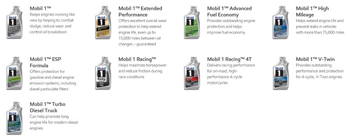

这次换油所用的,美孚HM 5w-30 高里程全合成机油
就是图中第二种

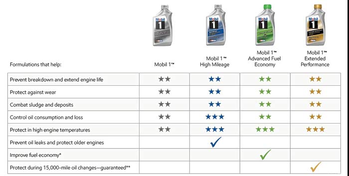

翻翻我发过的这些帖子,发现,已经把常见的四种美孚全合成用全了。
第一种是没有特殊功能的。
第二种是高里程型HM,给老车用的。
第三种是燃油经济型AFE,为了省油用的。
第四种是长效型EP,为了更长的换油间隔用的。
第一种是没有特殊功能的。
第二种是高里程型HM,给老车用的。
其实美孚全合成系列的油种类挺多的。不过最常见的就第一排这四种,即上图中那四种。
后边那些我都没见超市里有卖的。
后边那些我都没见超市里有卖的。

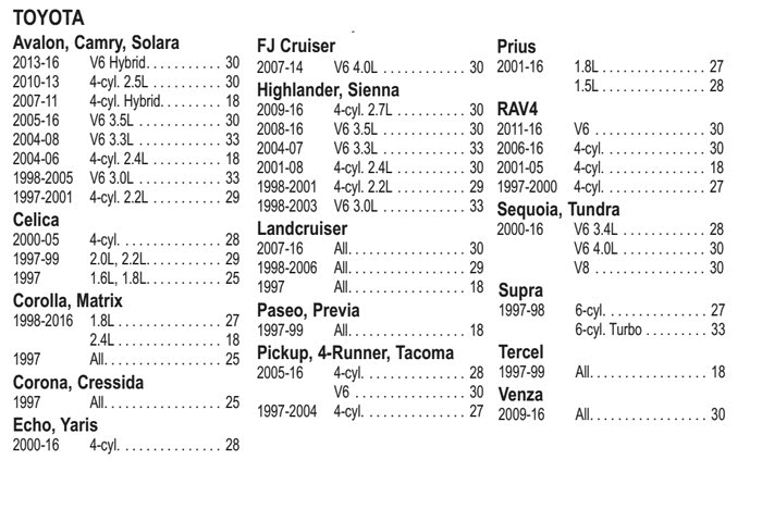

放油螺丝要换用新垫片。
丰田各车型放油螺丝扭矩,单位lb-ft
不过这些美版的丰田,有些在国内没有。
不过这些美版的丰田,有些在国内没有。
