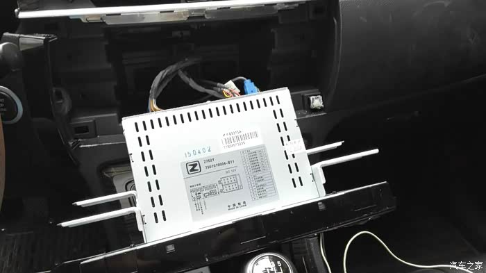

拆掉仿木挡板和手套箱后可以看见功放就在右侧
拧松这3颗螺丝后可以将功放取下,记得先把线拔掉会比较好拿

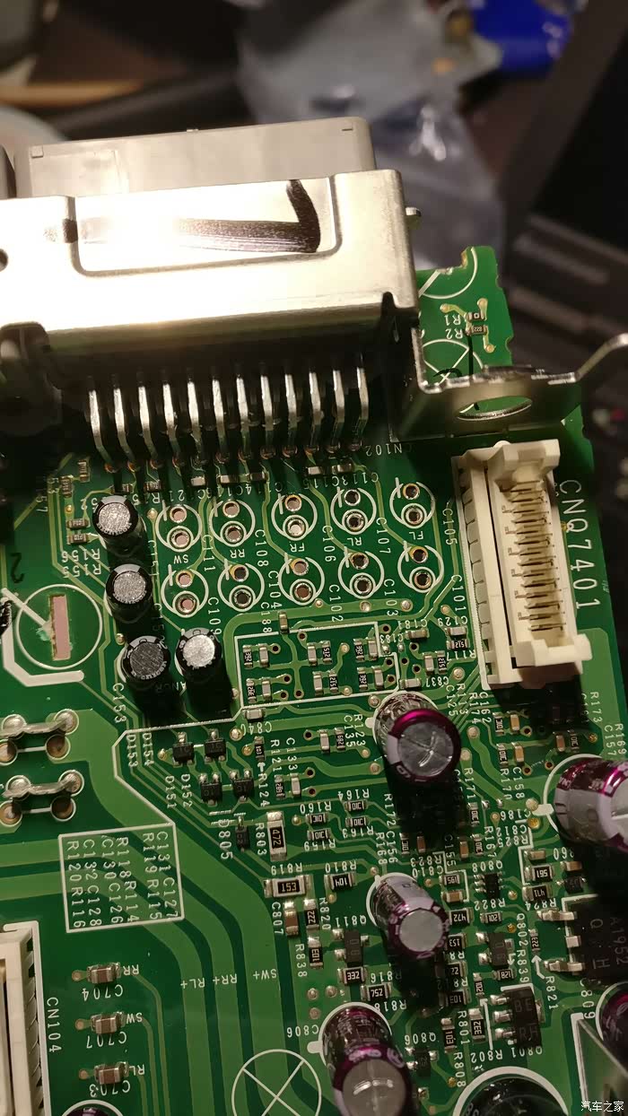

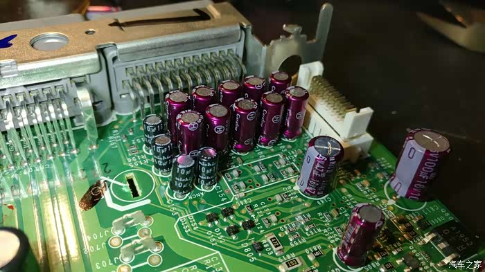

首先中控屏进来的正负平衡信号(前置左右正负信号,后置左右正负信号,超低音信号)经过了10颗耦合电容,这电容虽然也是ELNA的,但体积小,不是ELNA的补品系列,应该是先锋定制的。输入耦合对声音的影响也是非常大。这里肯定要换
被拆掉10颗输入耦合的板子,左侧还有4颗是nichikon的用来给ANC输入信号用的,这里不管他们

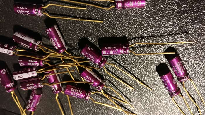

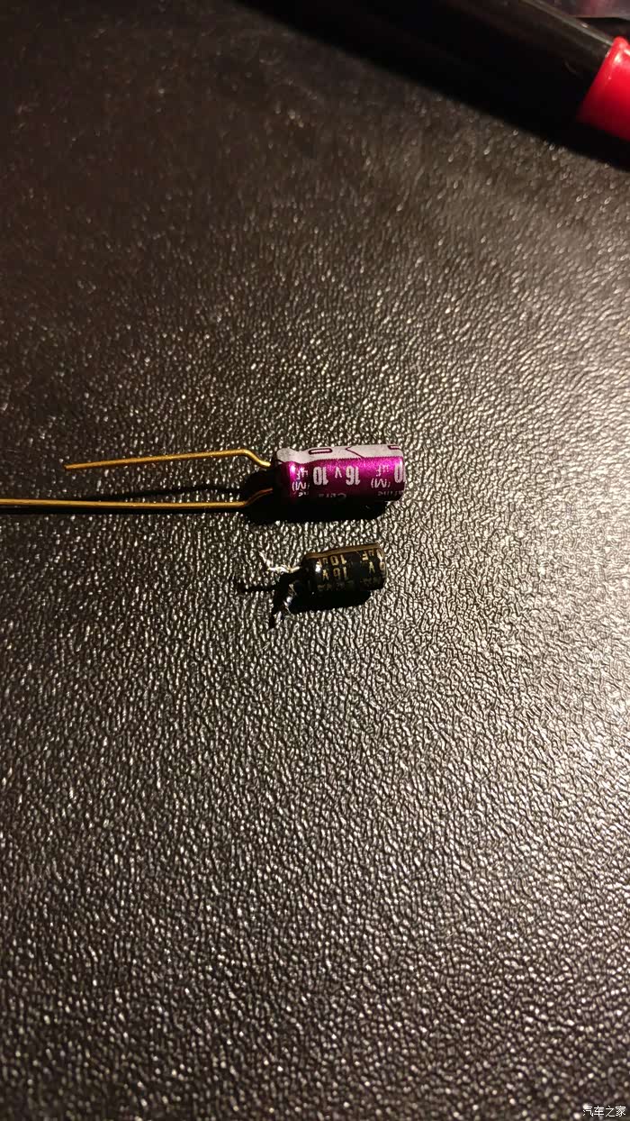

金脚极品ELNA Cerafine
和原机的输入耦合对比
就音频输入耦合电容来说较好的选择应是MKP薄膜电容,但是10uf这个容量的薄膜电容体积都已经非常巨大了,这里只能还是在电解电容里面选,最后被我发现了金脚Cerafine,大小也合适,也算是非常理想的选择了。
金脚
焊好之后的样子

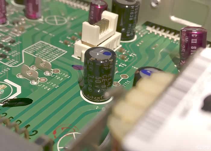

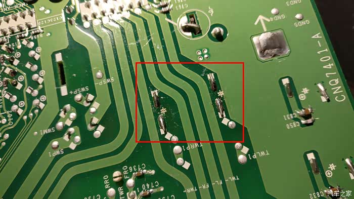

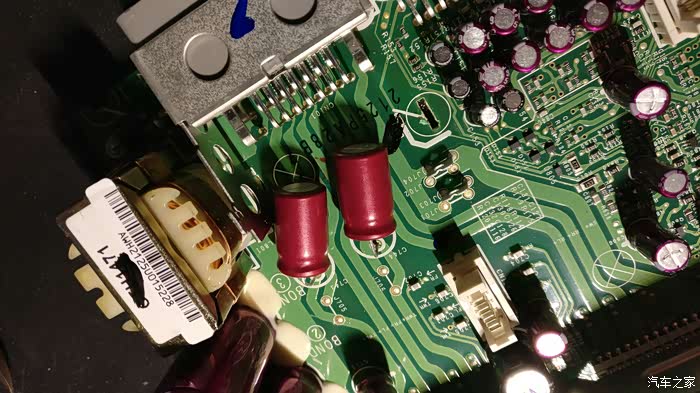

接下来我看到在功放IC输出至前置左右高音喇叭的线路上有两颗ELNA 3.9uf的BP无极性电解电容。按理来说前级已经主动电子分频了,这里不需要再加分频电容。在板子上也可以看到直接跳线的位置J706。但这里还是安装了一颗分频电容,主要是起到调节音色和保护高音喇叭的作用
3.9uf无极性电容

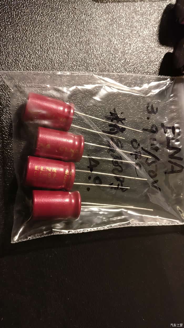

这颗电容也只能算是一般品,为了让高音更加甜美,我再次选择了Cerafine,为什么那么喜欢Cerafine,因为真的好听,在丹麦Jensen电容的白皮书中都有和Blackgate 一起被提及。
买了4颗。只需用2颗就够了,为什么要买4颗呢?因为要配对。店家可以提供配对服务,但为了保险还是买4颗吧。
体积还是稍微大了一些,竖着装会碰到上层板子的一个电容。只好躺倒了
和原机一样,将引脚弯折后焊接,接触面积更大,更牢固

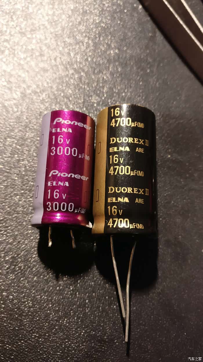

最后我们来看主滤波电容,也是先锋定制的ELNA。这里因为汽车是单电源供电,虽然有2颗3000uf的,但是这里并不像一般功放那样是正负电一边一颗,这两颗3000uf的电容是并联的,实际的总滤波容量就是6000uf了,相对来说也不算小了。但为了改善低频,我们还是要将其换掉。
选择合适的电容并不容易,本来想奢侈一把。先后看了丹麦Jensen,英国Audionote等。都已经准备下单了,我问了一句,“老板,这电容参数有吗, ESR, D值 ,短路电流是多少?” 结果店家一问三不知。
我又上了这些厂家的官网,真的是除了容量 耐压 体积大小之外再无别的参数信息。
我也瞬间明白了,这些厂家的东西就是拿来偏偏土豪 小白之类的。我还是算了吧。
在不清楚电容性能的情况下,只看容量是没有用的,瞎换还不如不换。
最后终于也被我找到了ELNA的DUOREX II。不管怎么说ELNA的电容心里还是有底的,并且也没有那么离谱的价格。

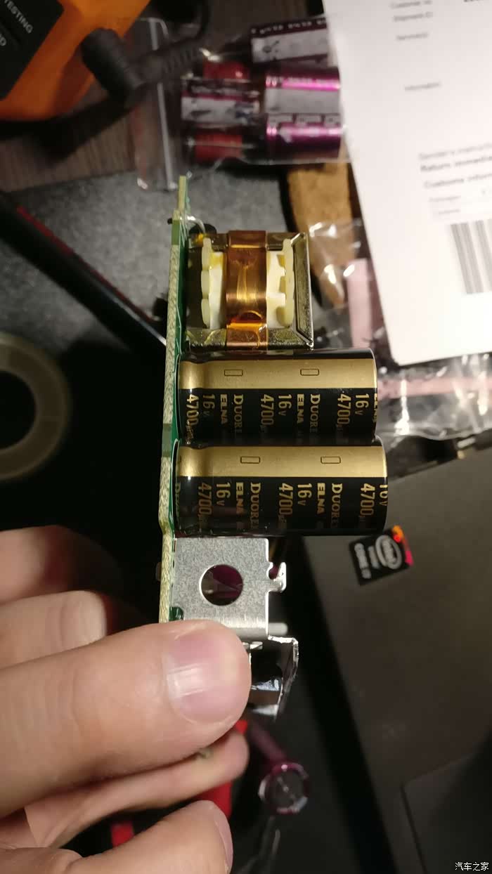

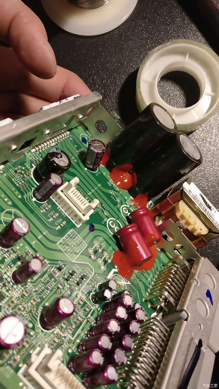

体积比原来的大了不少,容量比原来增加了50%,两颗并联接近10000uf。
上胶是必须的,防止震动。
这里电源接入不仅仅用了ELNA的主滤波,还有一个类似变压器的东西,其实是一个电感,也起到滤波储能的作用。这功放是真舍得下本了。
我为什么只选了4700uf而不选更大的电容呢。因为容量大的电容体积也会更大。而将电容用导线外挂的做法不仅不安全,长导线也会影响电容性能。最关键的是,我不喜欢,一看就不专业。
而我已经想好了电容体积变大的应对办法,后面会告诉大家。

对比一下两颗电容的ESR。4700uf的ESR更小,说明电容的内阻更小,放电电流更大,电源内阻也更小,可以在播放大音量动次打次的时候效果更好。
前面我已经说了,如果不清楚电容性能还是不要瞎换的好,看似你买了更大容量的电容,但是电容如果性能不好,瞬态响应不好,那声音肯定也不会好

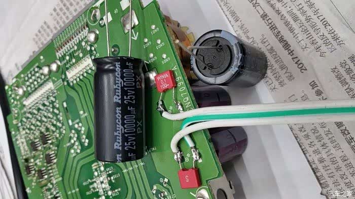

坛友9代雅阁功放的照片,这里他加上了0.1uf的小电容来过滤更高频的噪音
这是9.5雅阁的功放,已经并联了0.1uf 和0.01uf的两颗电容。可以滤除更高频率的噪音。这也是我前面提到的几处改进之一。可见是真的用心了。

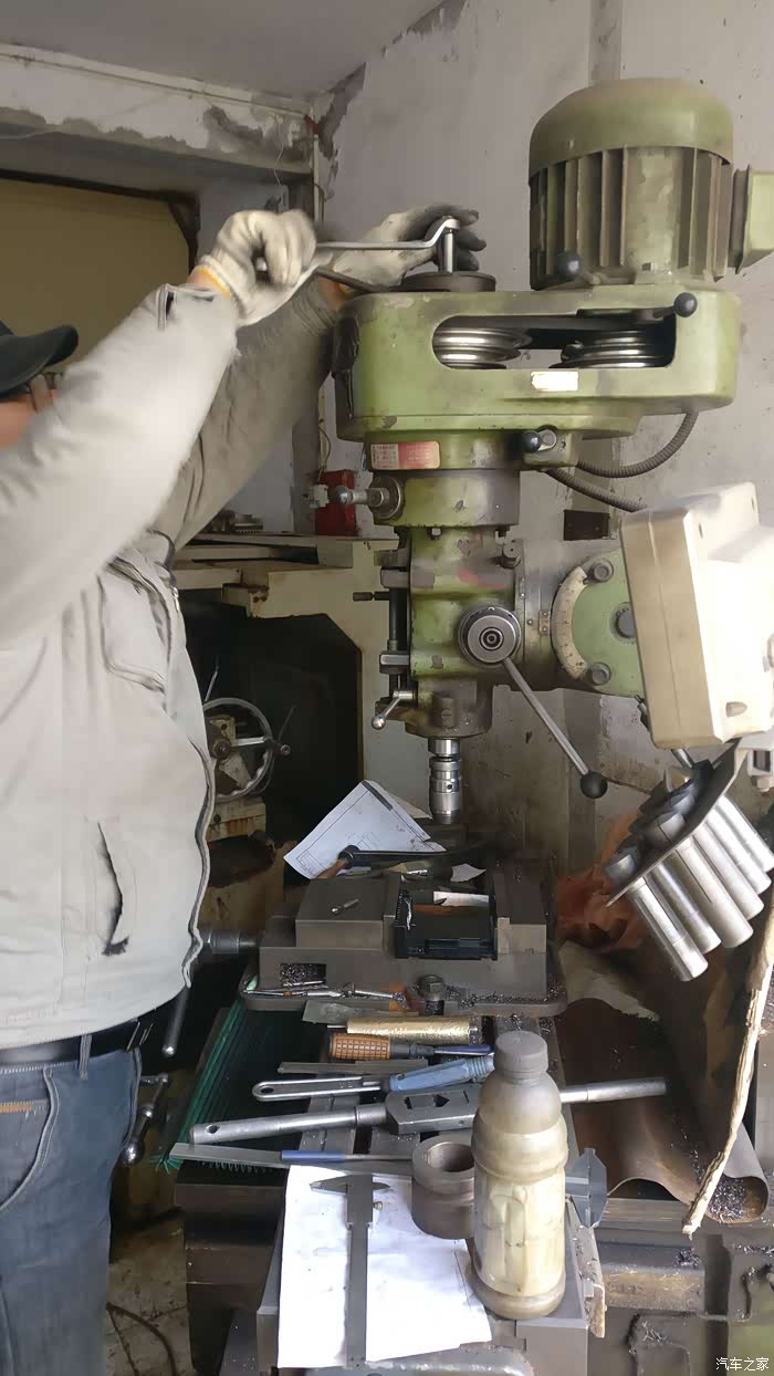

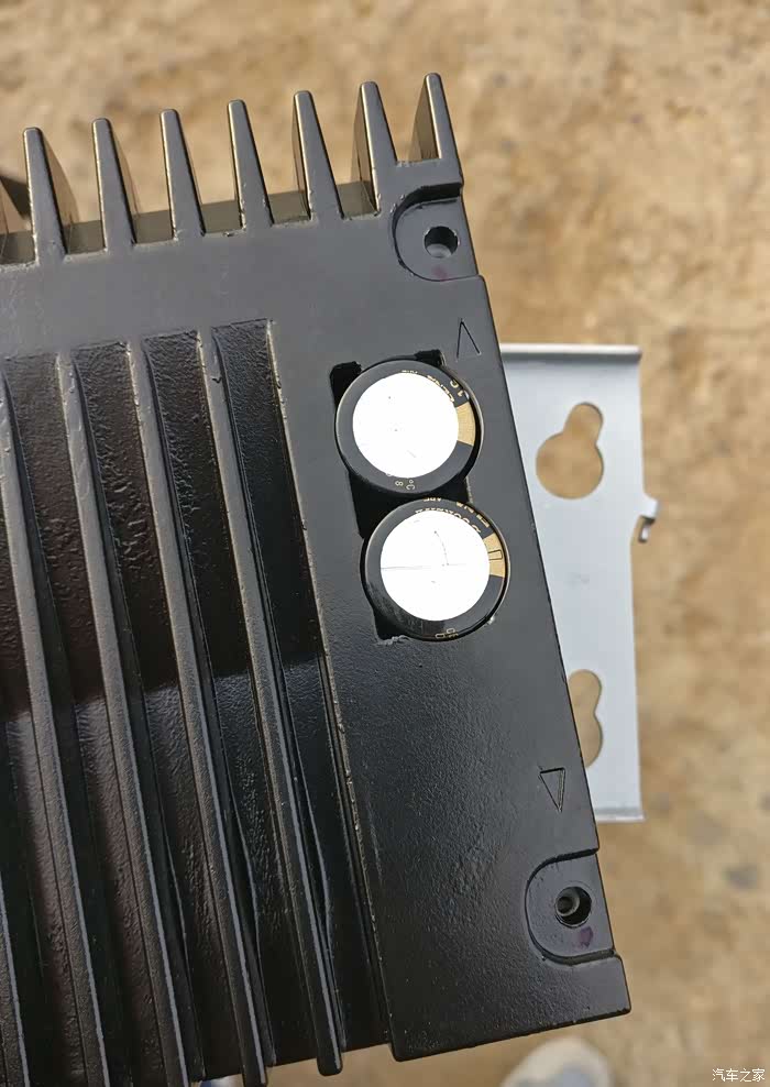

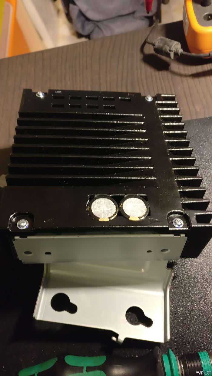

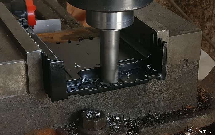

电路部分已经全部打磨完毕,要上盖还原了。可是主滤波比原来大了许多散热外壳合不上了怎么办。
我已经想好了,打孔,把电容的位置露出来。
自己也是有电钻的,但用手电转来打20mm的孔还是很难打的。加上外壳原来就有散热孔,圆心位置也不好固定。为了力求完美,只能找专业五金加工的地方了。

功夫不负有心人,倒是在回家路上看到了一家小铺子。掉头停车,问过老板之后他说可以做,40元。我一口答应没问题。
师傅在更换刀头
这钻床精度应该不错
夹好,准备开干。仔细看可以看到我之前在上面画出了电容外侧的位置
铝花飞溅
打好孔立马套上试试,那真是只有两个字可以形容:“非常完美”,哈哈。

完工,是不是看着还挺帅的
