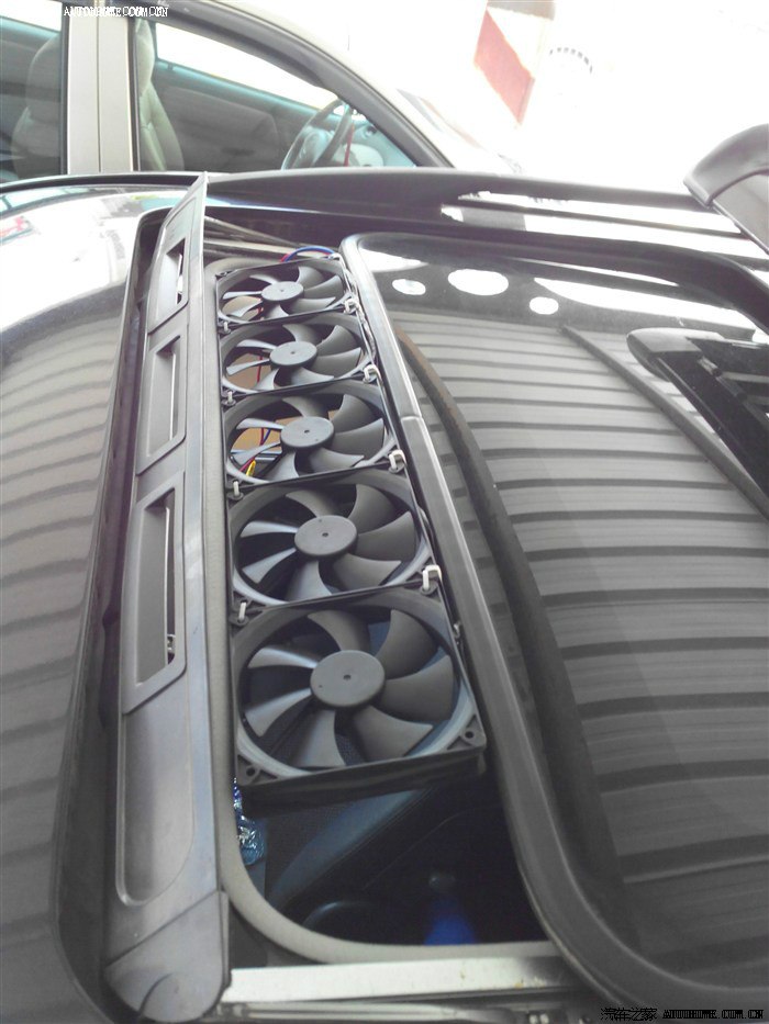

       历时近两年时间查看汽车之家几乎所有改装太阳能通风的帖子,发现大家都是选择后加装风扇来实现通风的。例如下列图片。

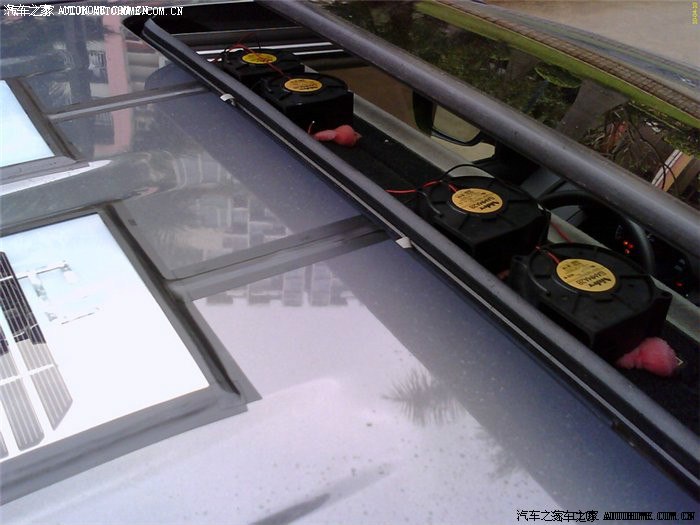

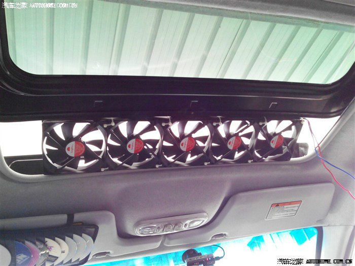

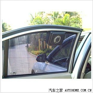

      上下图是把N个电脑机箱上的风扇并排放置于天窗下面。我不否认这种方式的效果。只是这种方式有以下三点弊端。1、防盗方面相对不安全、2、下雨来不及关天窗会漏水。3、天窗都打开了,自然就能起到一定的通风降温功能了。再通过风扇排风效果就打折扣了

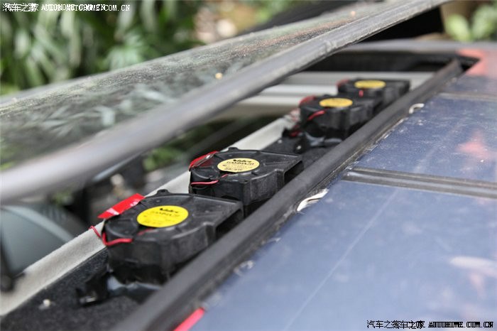

      这位车友采用的是涡轮风扇,涡轮风扇的特点是吸力大、而风量小,适合密封性好的通风、不太适合开放式的通风环境。

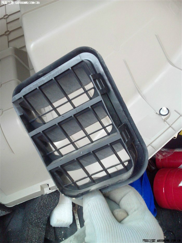

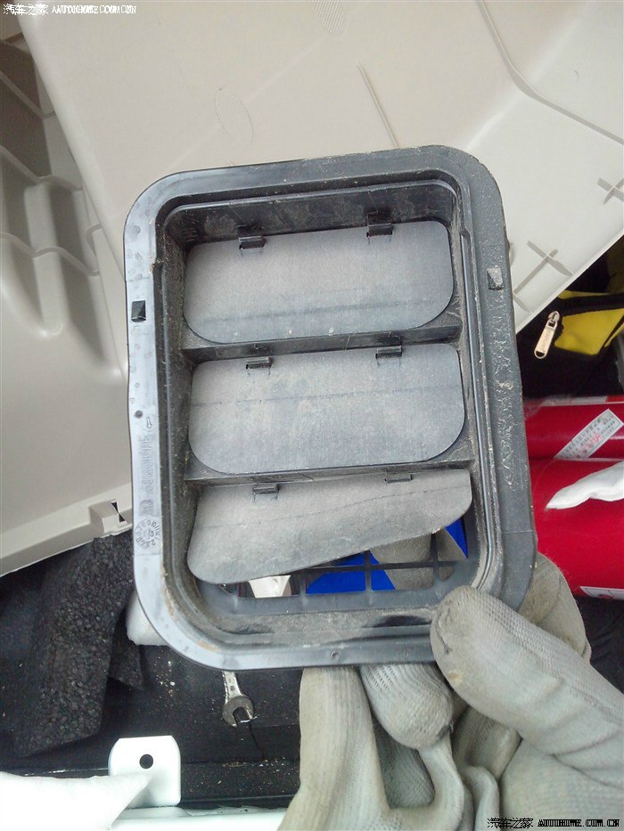

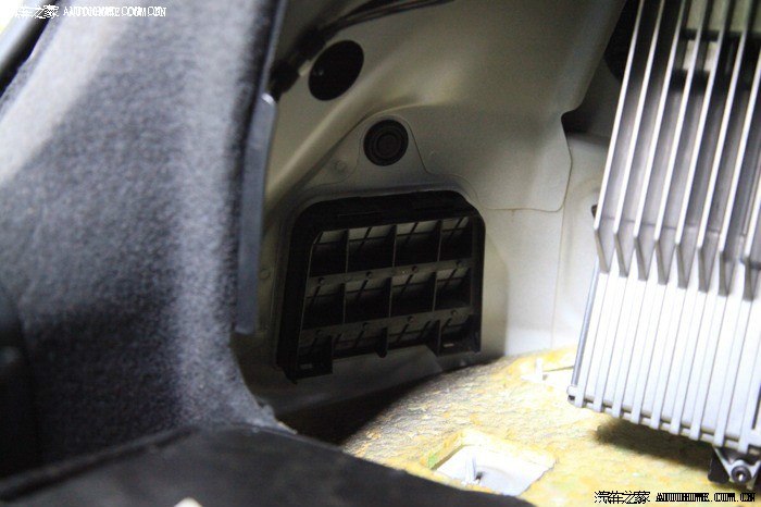

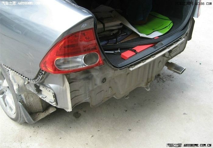

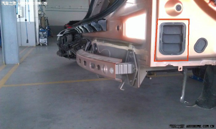

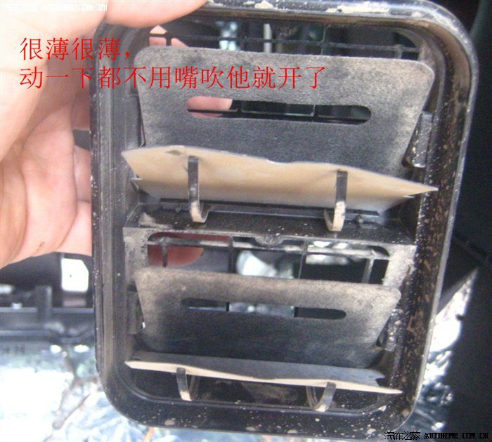

      图为其它车型的泄压、通风阀门算是我自创的名词吧。没有找到官方解释。请知道的车友告诉我一下。这玩意学名叫什么。这些透气孔(呼吸口)的存在一方面是对空调外循环进风气压的释放,另外,防止快速关车门时的气压造成车内压力膨胀,震爆玻璃.影响车内人员的耳膜造成不舒服或受伤;这些透气孔内装有滤网,以防止尘埃或爬虫的进入,同时也起到一定的阻尼作用减轻外界噪音的传入......
      而悦动的是一橡胶皮子盖着的一个通风孔。由于需要拆左后叶子板在此就不上图了。感兴趣的车友可以把车升级起来在左后轮胎的后面就能看到。或者拆掉后备箱左后一角的原车垫子也能看到。
悦动的泄压、通风阀门类似于上下图这种结构的
咱们悦动的泄压、通风阀门也差不多在上下图的位置
下图为其它车型从后备箱内看到的泄压、通风阀门

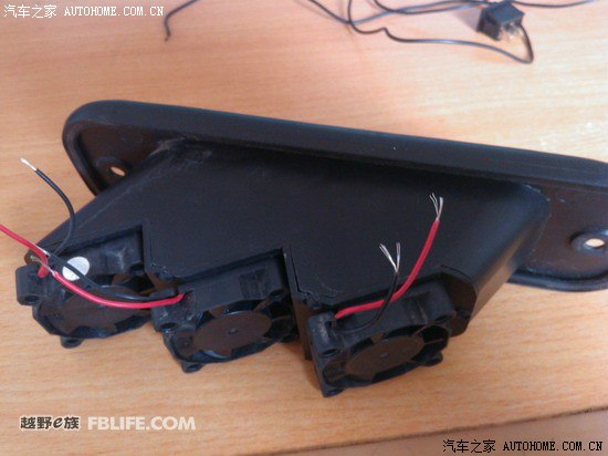

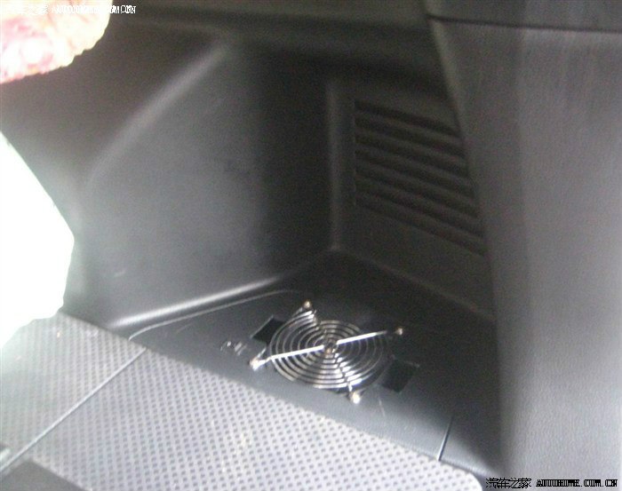

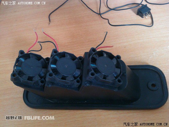

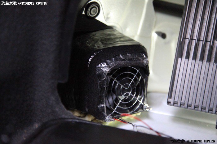

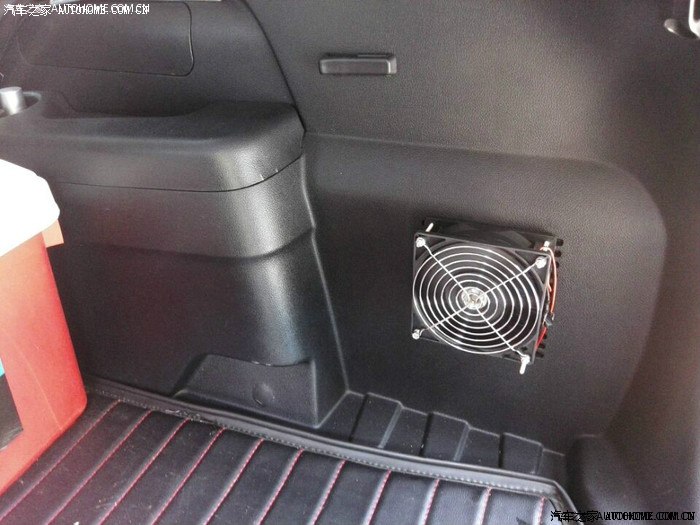

上下图为某型号车辆上的泄压阀门。三个风扇都是属于小功率的,通风效果可想而知。
下图的这位车主也是在泄压阀门上安装的风扇。缺点是影响美观。放置物品时还容易碰坏。

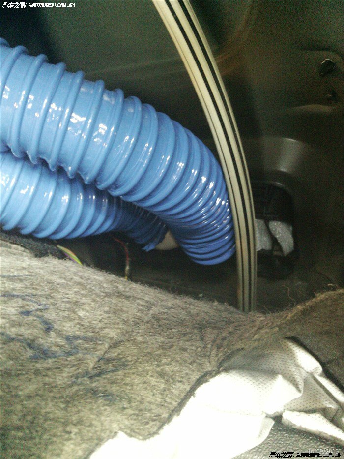

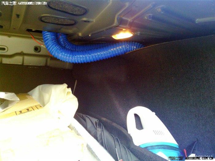

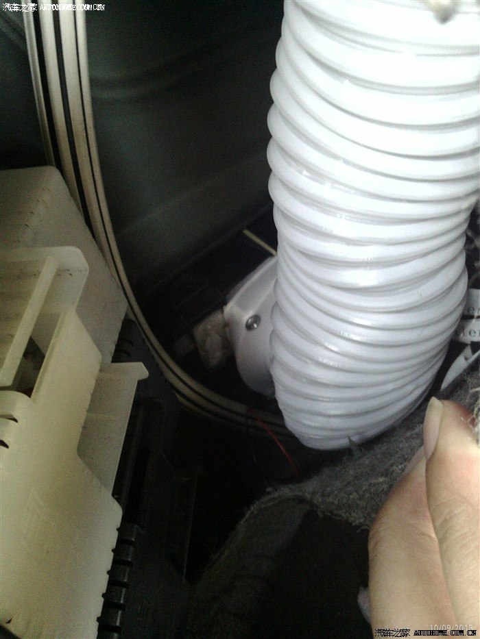

        有的车友会在车里布管道来实现把车内的热风导出车外,我个人认为这样改装布管太影响美观。
   下图的这位车友更是夸张,在驾驶室内装了一个这么大个的导风管,美观不谈、不影响空间吗?

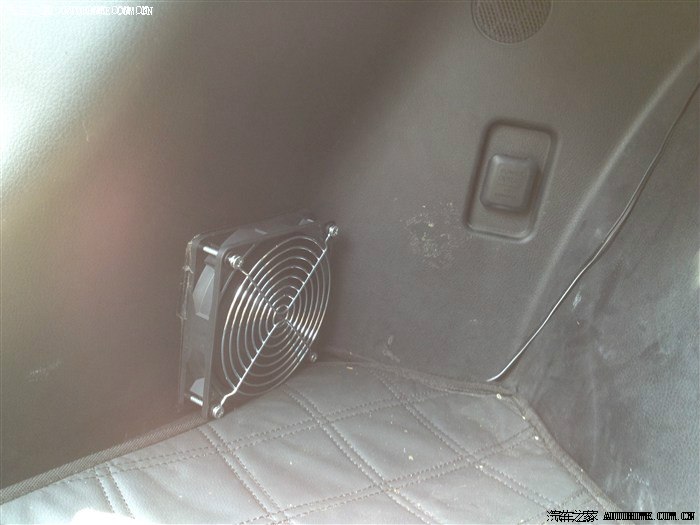

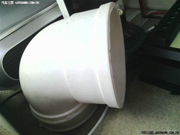

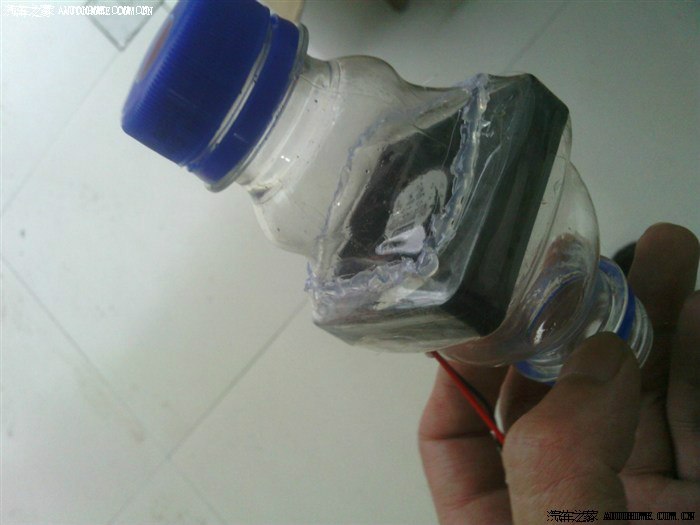

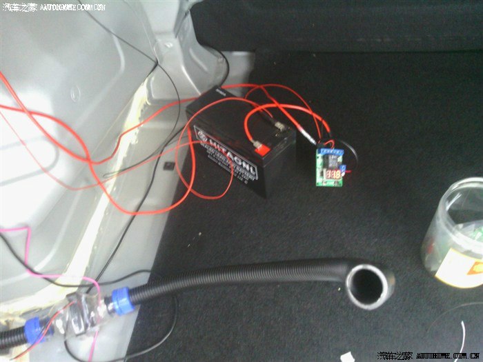

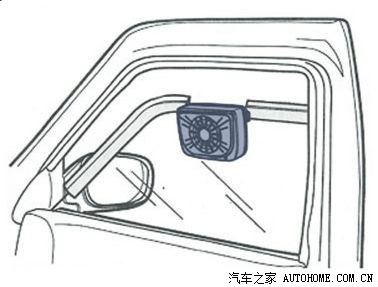

        下图这位车友的创意很是让我佩服,他自己制作了一个密封的导风机。不过这种风扇的优点是风量大、吸力小。他应该采用涡轮风扇就好了。
       而这种的呢同样面临的问题是功率小、且不安全。因为扣掉胶条后很容易伸进铁丝类的东西从驾驶室内翘开车门。
