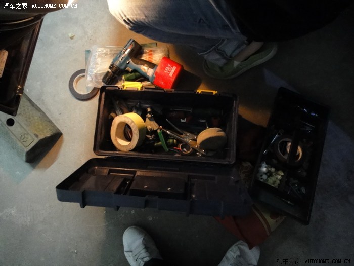

首先。。先晒一下工具箱。。乱七八糟什么都有。。
这里需要备注的是,大家最好去当地汽配城买一些门板卡口,很便宜的,10块钱能买不少。。
在接下来就是10号,8号套筒,一字十字螺丝刀,还有剪刀。。铁丝一根。。。

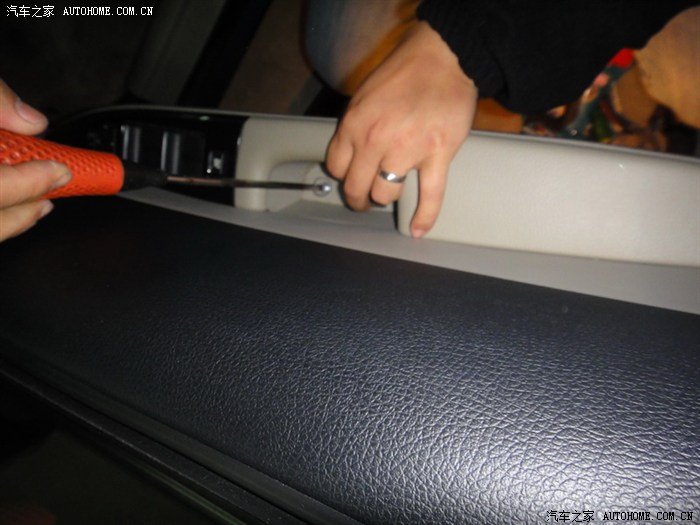

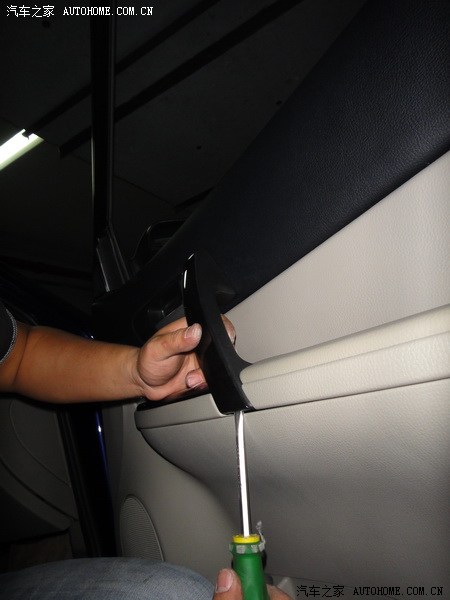

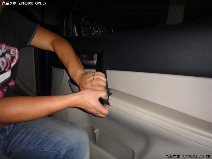

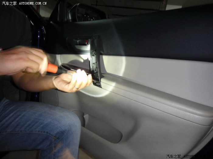

接下来开始拆了。先从主驾驶这边开始,门板拉手这里有个塑料盖子,拿个东西撬开,里面有一个十字螺丝。拧掉以后,拉车门把手,就和平时开门一样,拉开以后,这个塑料盖就能拿出来了。

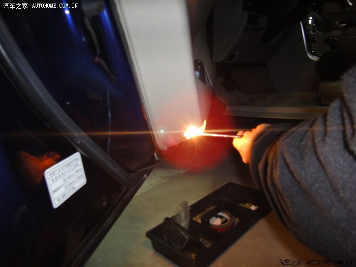

接下来是门灯这里有一颗十字螺丝,门灯外面的塑料盖,用手指甲扣,沿着上沿扣进去,往下一拉,就出来了。
然后就是门板把手的胶皮下面,有一颗螺丝。拧出来就好了

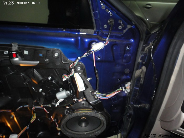

主驾驶门板上面一共就三刻螺丝,拧掉一个,取下高音喇叭,这里忘了拍了,副驾驶那边拍了,上个副驾驶的图,高音喇叭不用撬,往外慢慢拔出。左右一边晃一边拔,用巧劲。。。。。

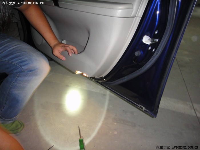

接下来就是拆门板,拆门板的时候,最好有人帮忙顶住门,自己用手拉门板下方的储物格,往外拉,不要怕拉坏,门板很结实的。
建议用力的时候,每次用力慢慢增加,第一次稍微用点力拉拉看,拉不出在多用点力。。。自己掌握力量
门板拆下以后里面有2个插头,插头拔掉,整个门板就下来了
就是我手扶的这个地方。。。。
门板已经拆下

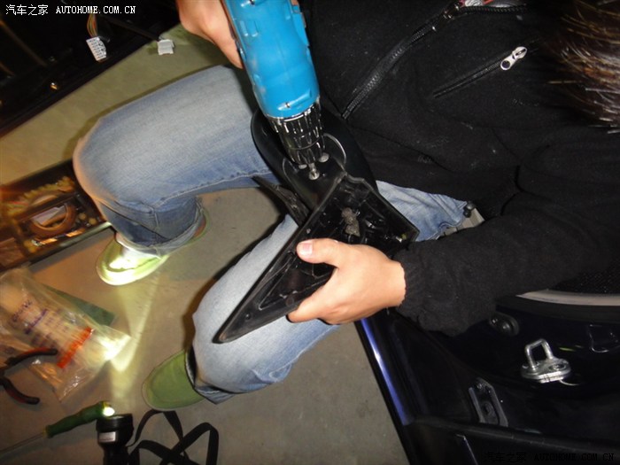

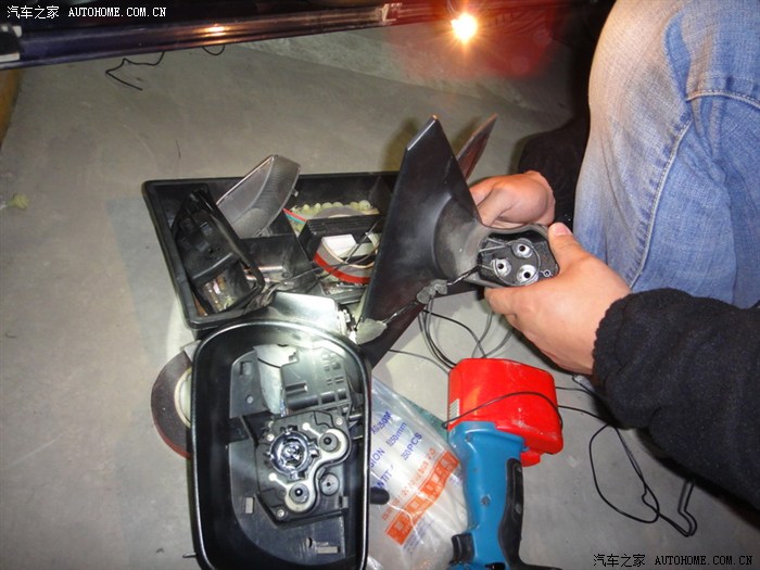

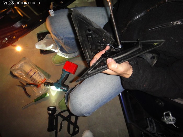

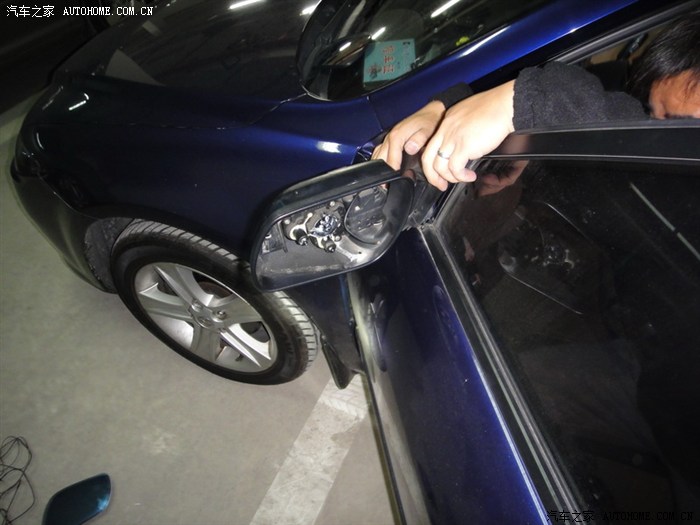

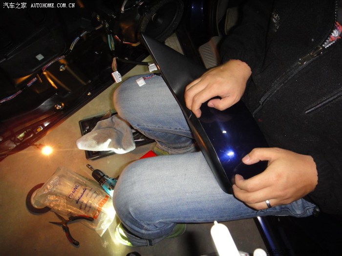

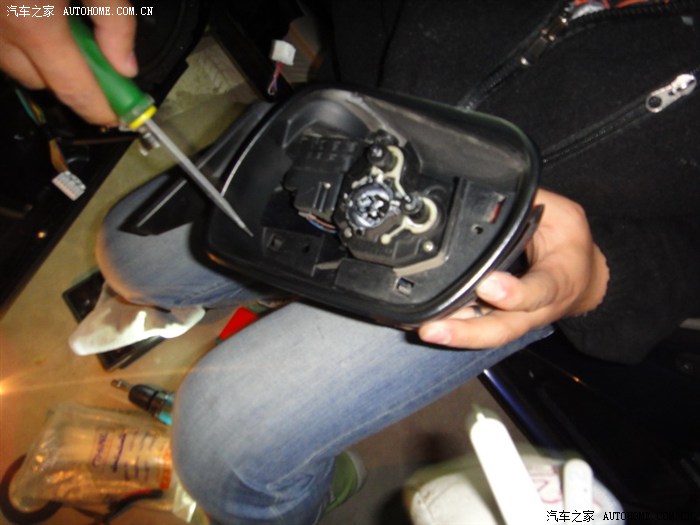

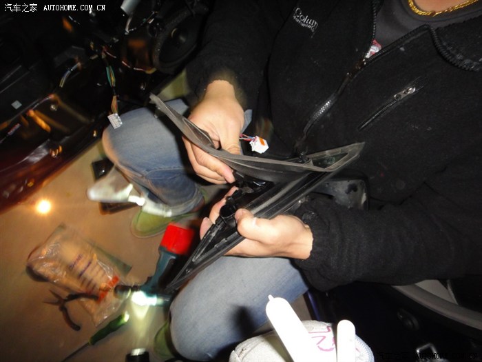

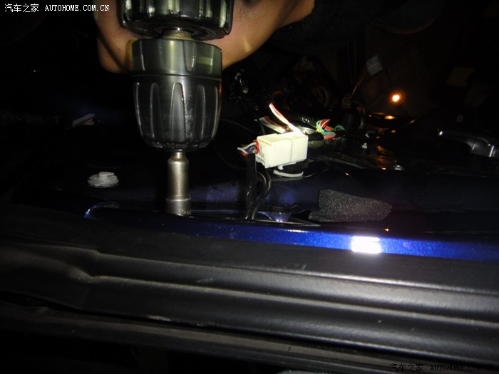

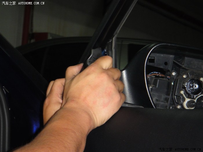

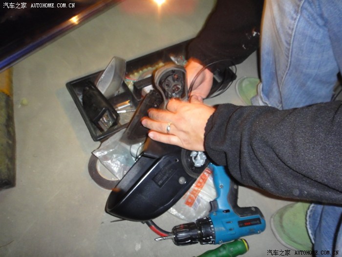

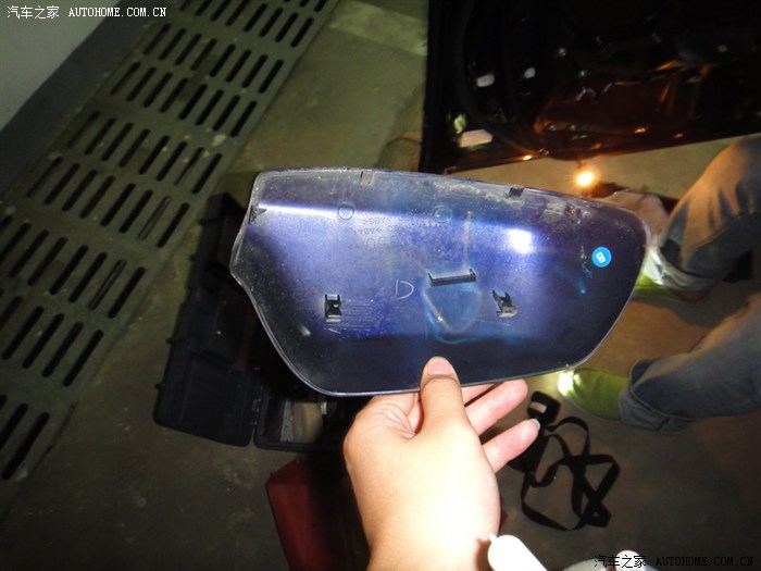

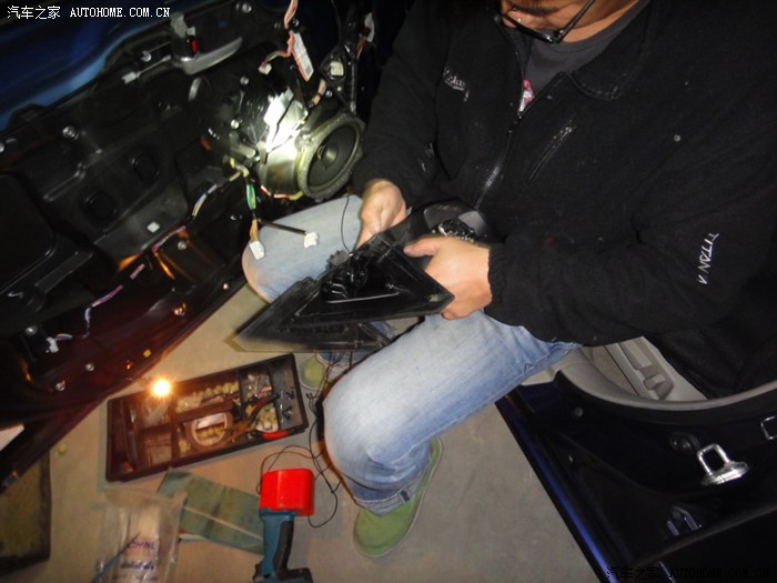

接下来就是把反光镜取下来,在高音喇叭位置有3颗8mm的套铜螺母,拧下来就好了,反光镜总成拿下来以后,把外面的罩子拿掉,先沿着最下方扣一下,扣起一条缝就好了
大约扣到这个程度
里面用一直螺丝刀,顶卡扣,螺丝刀插进去,一拧。。。就顶开了,不要用力把壳子掰下来,容易掰断脚
上一个盖子的图。。。。

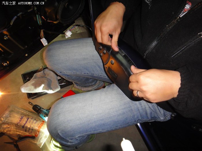

接下来就是穿线,先把总成外侧的胶皮扒开
当中一个螺丝拧掉
底部还有三个十字螺丝拧掉,,

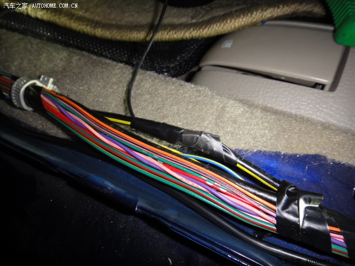

看到线束上白色的扎带了么。。。电线顺着车内总线,用扎带扎好就好了

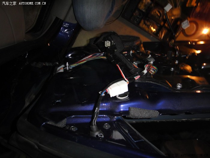

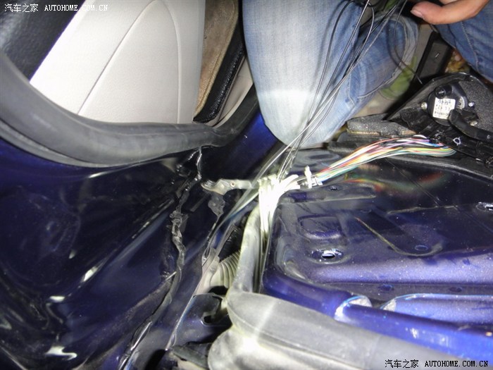

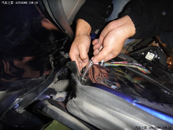

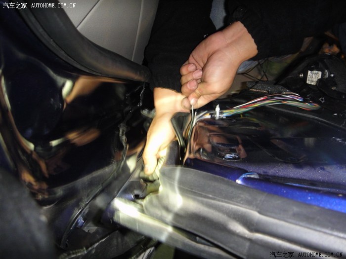

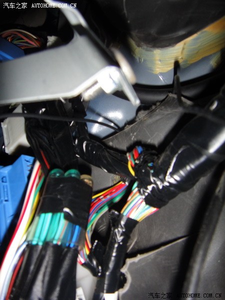

现在开始吧电线穿入驾驶室内,先把门板总线这里的胶皮拨开,里面有个洞。。。电线从外面穿进去,从里面用手抠出来。。没难度,摸一下就知道了
这样就传好了。当时在抽烟。。拍的烟雾弥漫的。。。

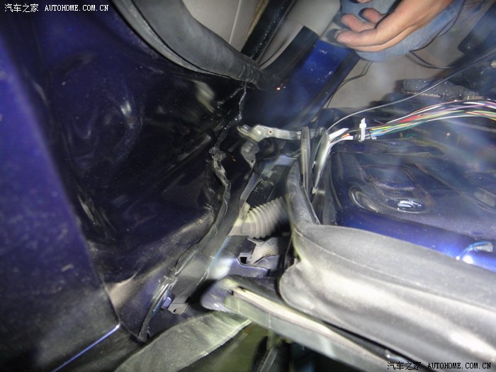

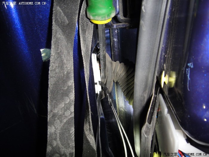

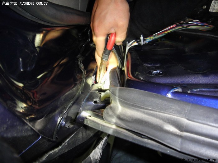

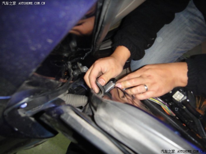

接下来开始走橡胶软管这段
首先先把橡胶软管的另外一头用螺丝刀撬开,记得只能撬前半部分。后半部分千万别弄下来,否则不拆门,很难装上去了。。
就是螺丝刀顶着的这部分,这个套子千万别完全撬下来。。

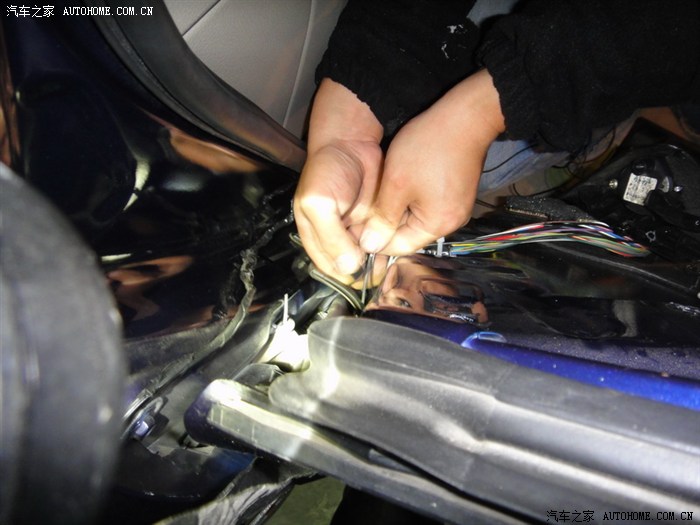

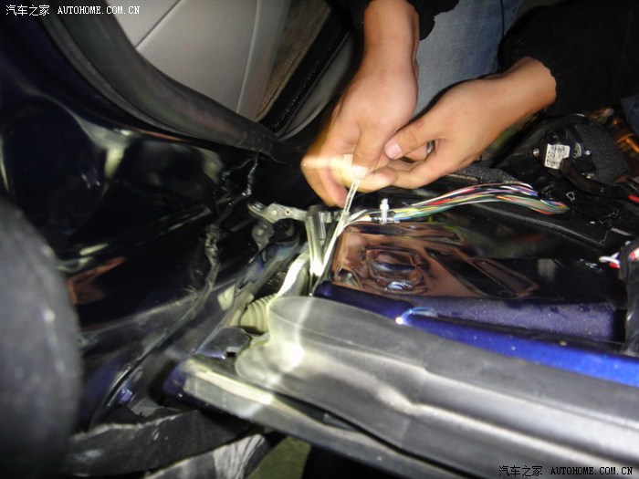

穿电线的时候我是用铁丝线传过去,在拿胶带把电线和铁丝绑起来。抽出来就好了
用钳子把铁丝抽出来
这样已经完全穿过来了。。。

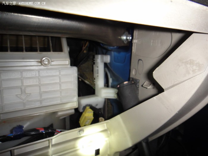

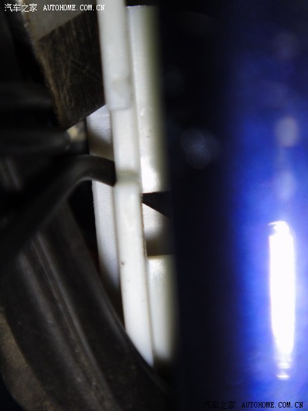

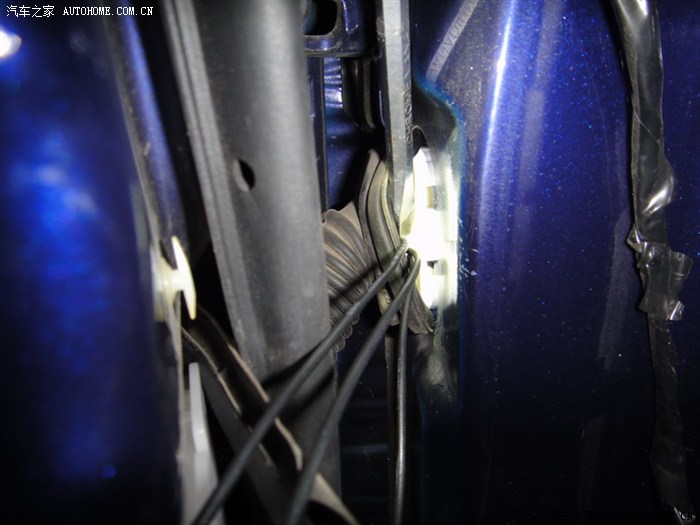

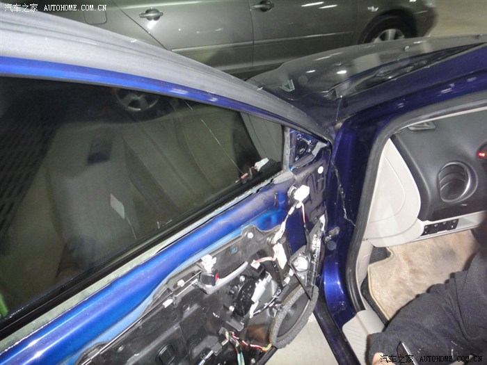

接下来就是往驾驶室里穿线,之前2个帖子这里都没拍细节,当初第一次找这个洞找了2个小时。。找的人都要崩溃了,现在十几秒就穿好了。。。
看到木有,这个微距算拍的比较清楚了,就是刚才螺丝刀顶的橡皮套边上的白色卡口。这里有个洞,不过是斜着的,往上斜。。。
第一次穿的估计要穿蛮多次才能找到
这里穿线,建议用刚才已经准备好的副驾驶那端的线,那个线留的很长,用那根线穿,全部塞进去留一点在外面。。等里面都是线的时候,你用手就好摸了。。。
摸到以后。再把留下的一点线和主驾驶这边的电线用胶带绑在一起送过去。。。这样方便多了。。
先来个大图
再来个细节部分

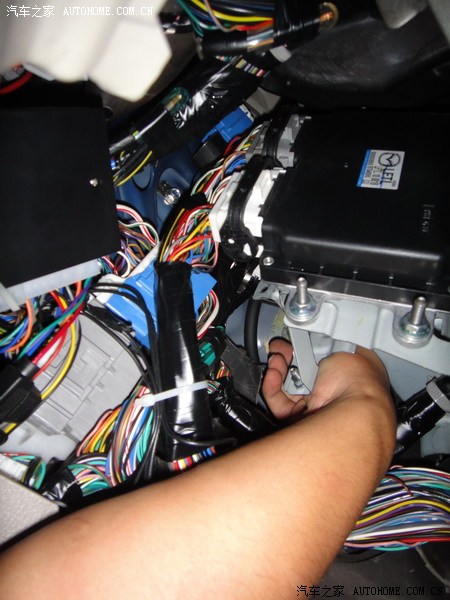

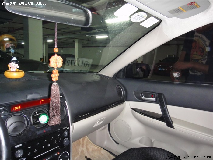

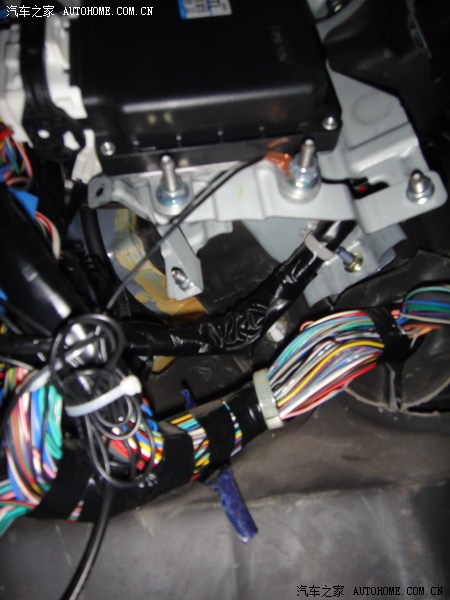

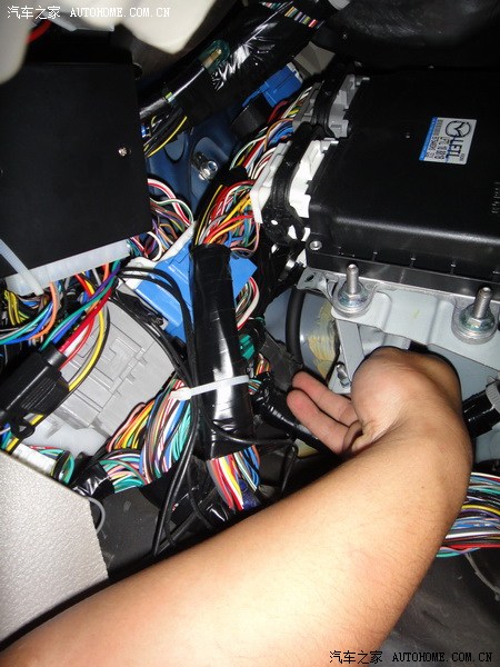

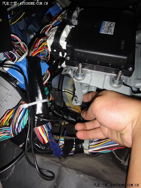

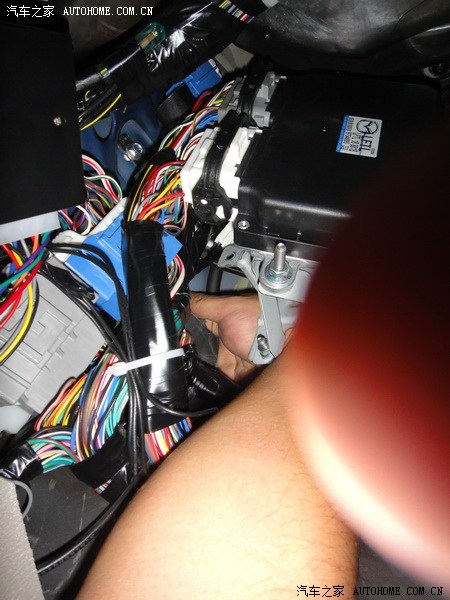

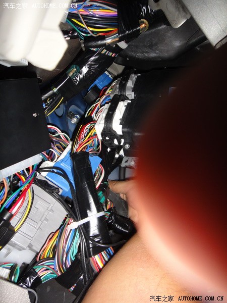

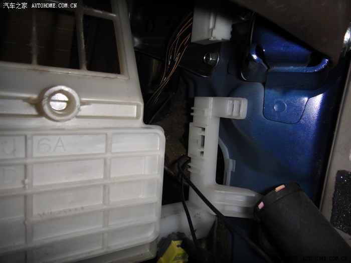

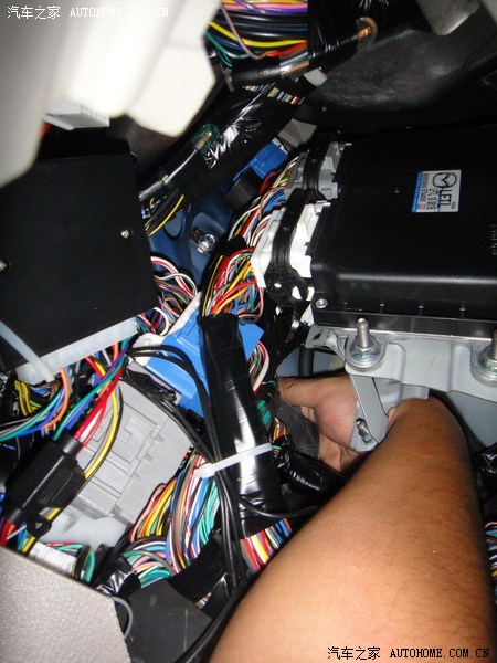

传过去了以后就要到里面找线了。。驾驶员这边是看不到洞的。。。要用手摸。。
在模块后面有个类似胶皮毯的东西,手要伸到这个后面,有个洞。。。靠手指扣一扣就能扣到电线了。。。
前提是里面电线长度要多,线越多你就约好扣。。。。
已经扣出来了
来了来了。。。。
就是从这里出来的。。看是看不到洞的,只能看个大概位置

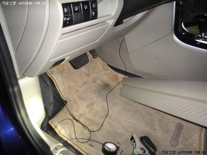

把电线引出来以后,2根里面随便找一根做负极搭铁,我是用了个铜卡片做了个接口,并了一个10mm的螺帽,找了个地方拧紧就好了
负极搭铁这样装是没有任何问题的,因为负极不带电,只要你接头做好了,螺丝拧紧,是肯定不会掉的
驾驶员这边基本就完工了,镜片的安装和拆卸我就没拍。镜片拆的时候往外拉就行了。。装的时候,因为不分正负极的,两根线接在后视镜后面的脚上,胶布包好,镜面卡进去就好了。

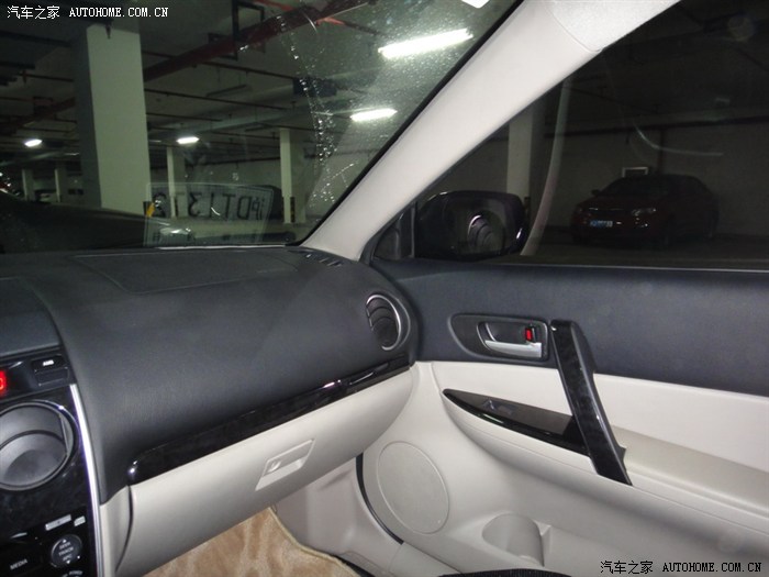

下面开始副驾驶,重复的地方我就不写了,副驾驶的门板和主驾驶略有不同

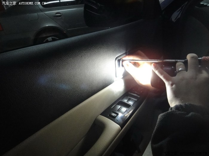

门灯下面有个螺丝。。。
把手这里拿个螺丝刀撬一下。。。
然后用手拉出来就好了。。。
捏着两边往外拔

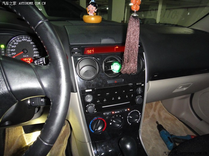

副驾驶这里的负极搭铁,我也选择同样的方式,做个接头,固定在手套箱上方有个螺丝这里,忘了拍了。。。这个搭铁大家可以自己找地方,没什么问题的
接下来把正极顺着cd机后面串到驾驶员这里,然后在和驾驶员这里的一根正极线并到一起
最后接在迎宾踏板下面的最粗的黄黑线上,就大功告成了。

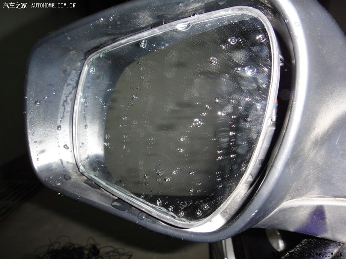

3点07分,开始试验。。
水啊水。。。
另外一边也在浇水。。。
当中已经干了。。。。
那边几乎全干了。。。
