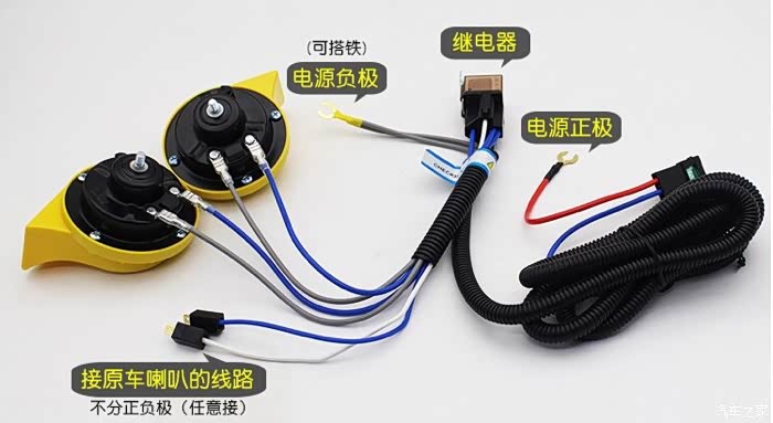

       相信经常在论坛看帖的朋友都清楚18款科雷傲的鸣笛喇叭是只有一个的!(我买车的时候都还不知道,后面想改的时候才知道),只有一个喇叭也就是插头只有一个!如果仅仅是并联改为两个蜗牛喇叭,电流肯定不稳定!所以就按正规的电路改,并且一定是要无损改装!下面就详细介绍一下…
原车喇叭转接头
一改二改装线束

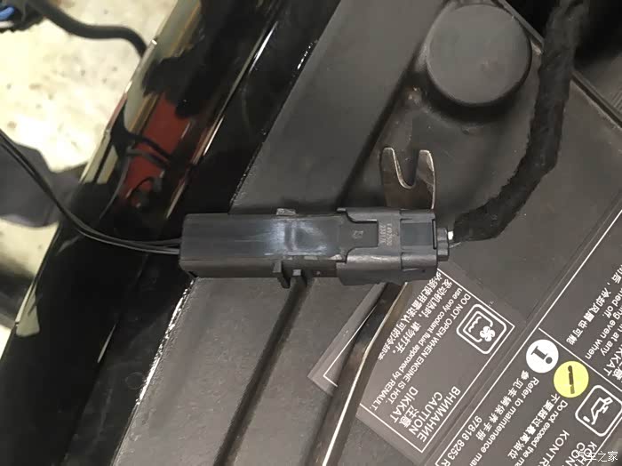

      首先网购备齐材料(喇叭就不介绍了,避免广告嫌疑),接下来就开工了!不需要拆杠,把头盖打开,从头盖锁的空隙处把原车喇叭拆下,接好转接头:
对接原车喇叭插头

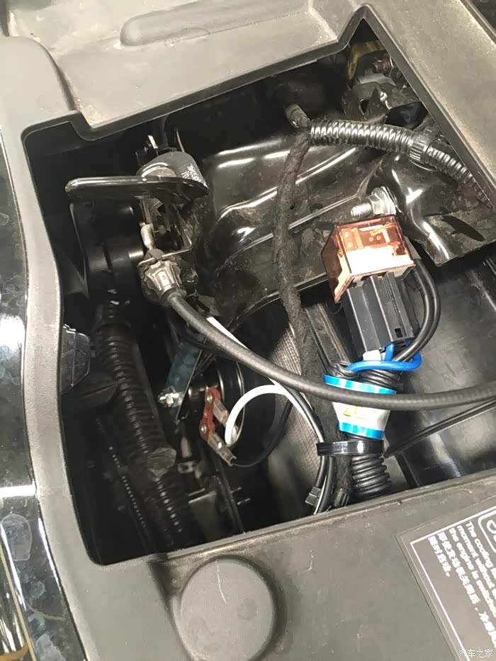

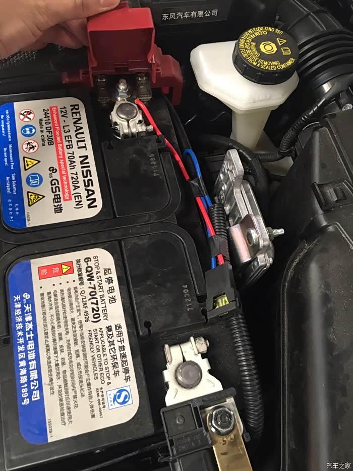

      红色电源线接电瓶正极,搭铁和固定电容就在头盖锁处找了个孔加个螺丝拧紧(有油漆,避免影响电源通过,建议把油漆刮花再装螺丝),如图:
电容和搭铁安装
      正极电源安装
电源线上还带保险丝,很安全
