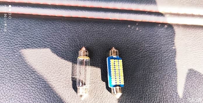

我的爱车是2018款朗逸大杯款朗逸 Plus,本来全车标配是LED灯,不知为什么后备箱灯是卤素的,也许是控制成本吧。我每次晚上在后备箱找个东西,说句实在话这个灯真不如一支蜡烛的光亮,暗黄的光亮下打开后备箱找东西基本相当于眼瞎。

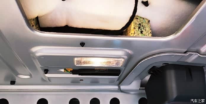

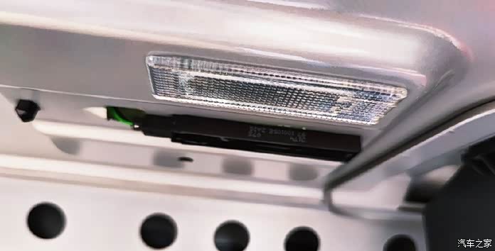

先打开后备箱,这是原车自带的卤素后备箱灯,灯光是黄的颜色,非常的昏暗。

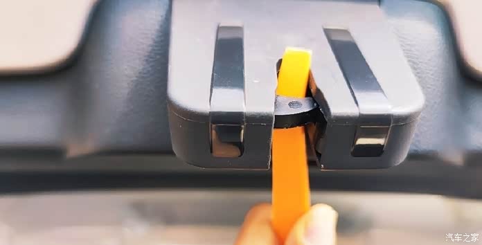

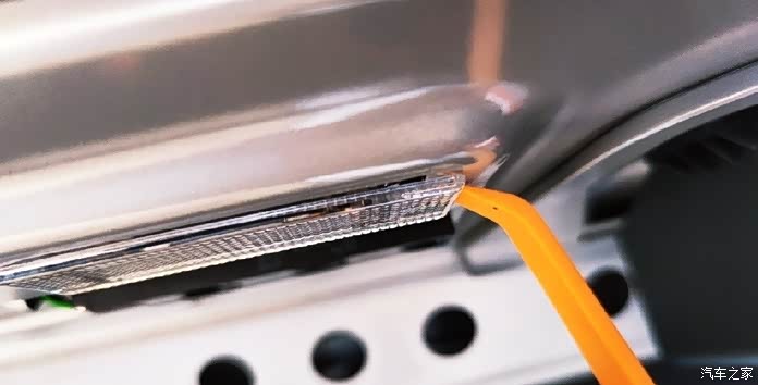

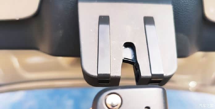

因为后备箱灯是没有开关的,我先用撬板要把锁舌按下去(相当于后备箱上锁关闭电源,带电操作的话卤素灯泡会发烫,不,小,心会烫到手指的)用撬板慢慢的插入到后备箱灯罩后,(右边有一个缺口,从缺口处插入,方便,作业)慢慢用力翘起后备箱灯。后备箱灯与电源线通黑色塑料卡扣连接在一起。

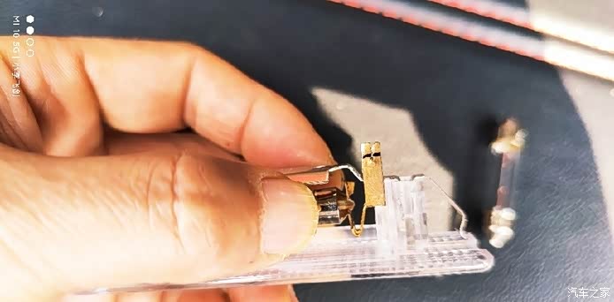

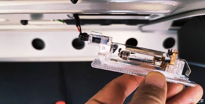

用手按住卡扣向外一拔,黑色的卡子和后备箱灯座就分离开了。不能用蛮力,把线扯掉麻烦了,卡扣要往里按一下,再轻轻一拉就掉了。

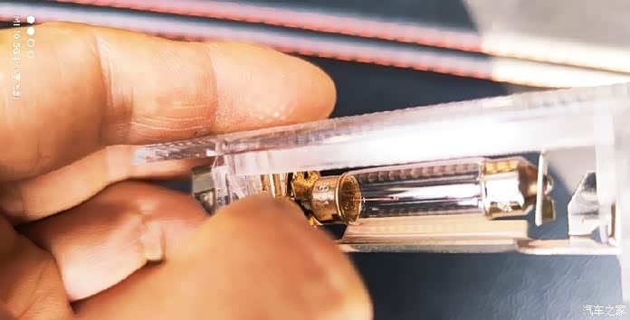

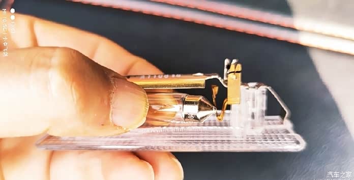

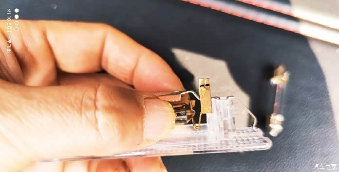

开始安装,把LED灯泡的一边慢慢推入到卡子中。(没有正负极之分)再将另一头按入,就这么简单。

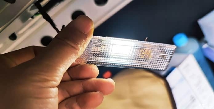

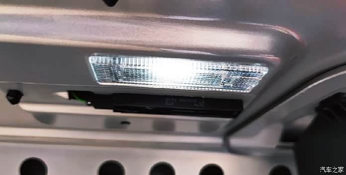

注意要轻轻用力,不要损伤顶部LED灯珠贴片。(这里要重点注意的是,LED灯珠贴片那一面要向着灯罩,我刚开始装的时是向着反光片的,想像是由反光片反光下去,结果返工了)。
