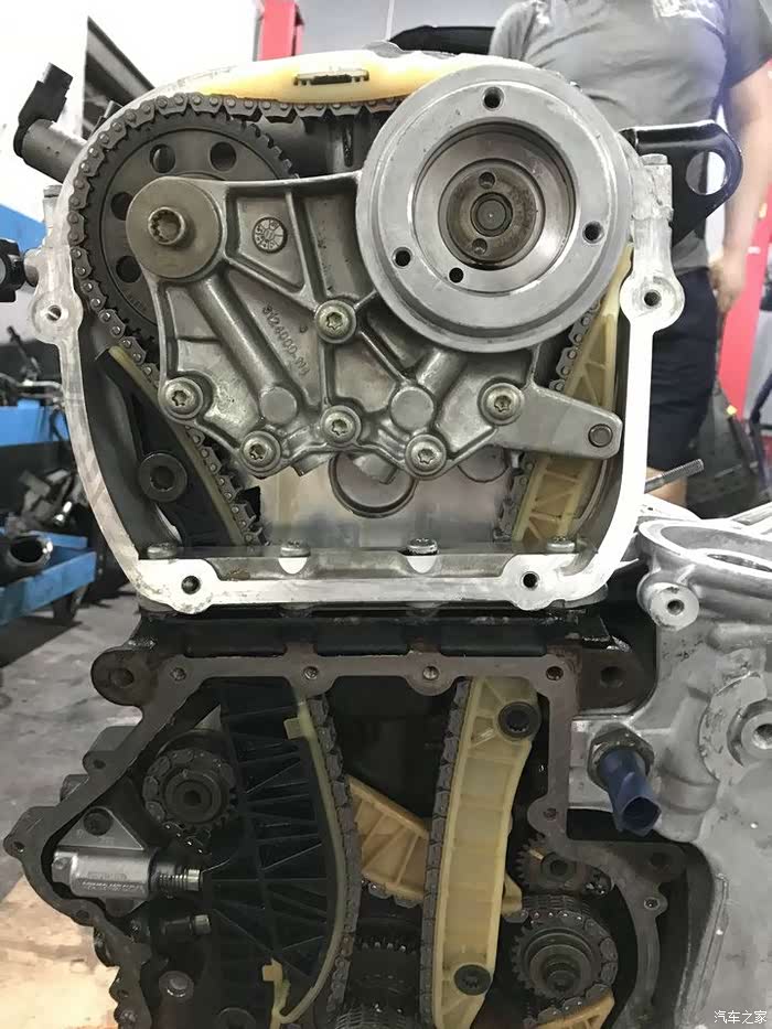

三代EA888发动机的时规链条。
三代EA888发动机时规链条导轨。加长部位主要是右侧及上面的。进气凸轮轴链轮包裹范围大,不容易跳齿。
新款涨紧器。
凸轮轴电磁阀护板,俗称”上侧盖“。安装此配件紧固螺丝必须按规定力矩。否定,过松则下侧边漏油,过紧铝钢盖滑丝。
配气齿轮箱盖,俗称下侧盖。因为和发动机接合密封是胶。所以拆后容易平面度失准。建议拆了就换。市场上高仿的、假的很多很多。品牌的也很多。但做工和原厂的比就差十万八千里了。
