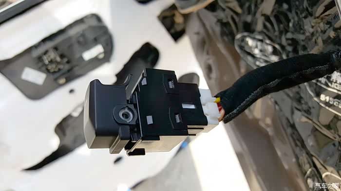

有一天朋友坐我的车随手搬了一下副驾驶门上的开关,突然发现玻璃只能降不能升了,我用主驾一侧的开关试了一下都是好的没问题,所以判断为右侧前门玻璃升降开关坏了,于是在马云家买了一个原厂的开关准备自己动手更换,一切准备就绪后就开始操作了,下面就用图片解说更换开关的全过程。

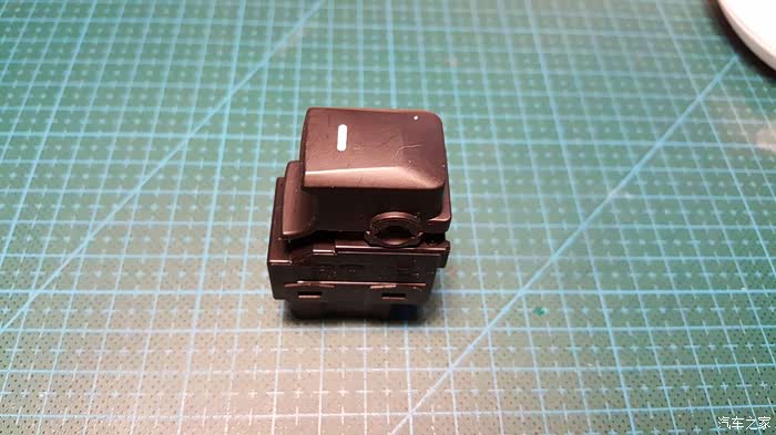

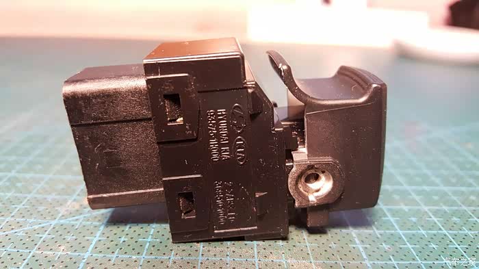

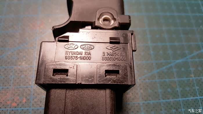

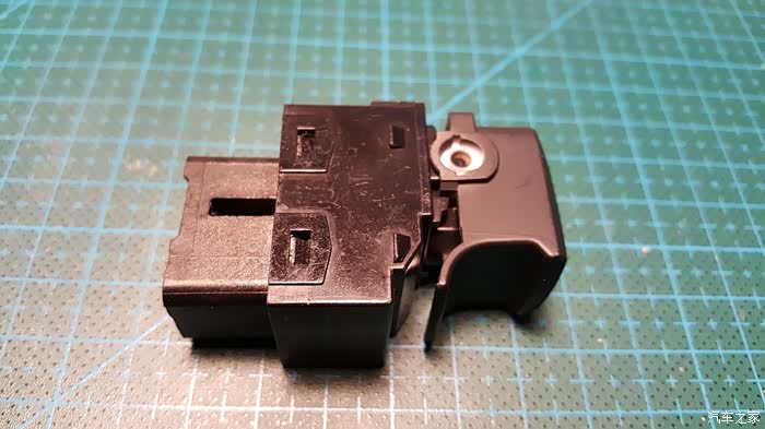

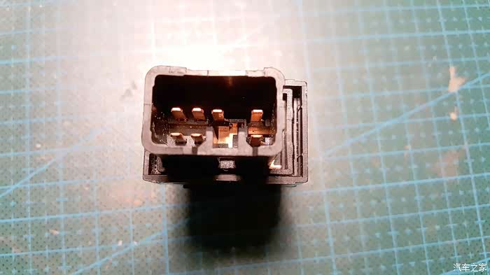

这个就是在马云家购买的原厂右前门玻璃升降开关,上面有现代起亚的图标。
看看这个开关的一些细节吧。
看看这个开关的一些细节吧。
看看这个开关的一些细节吧。
看看这个开关的一些细节吧。
看看这个开关的一些细节吧。

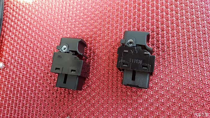

图片右侧的开关是拆下来的原车开关,可以看到上面有编号。而左侧的网购原厂开关就没有编号,弄不懂是怎么回事,不管他了只要能用就行了。

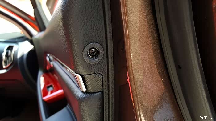

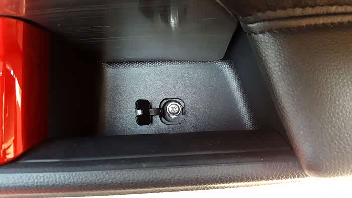

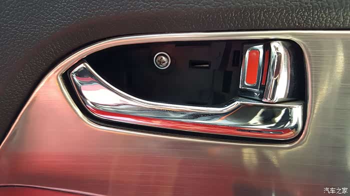

首先用小平口起子把门把手后面的盖子撬下来,方法是拉开把手然后用平口起子撬动盖子的后边缝隙,很容易就可以撬下来。然后用平口起子把手扣底部的盖子撬起来,最后把门边上面螺丝的堵盖撬下来,准备工作完成。
用十字改锥拧下这个螺丝。
用十字改锥拧下这个螺丝。
用十字改锥拧下这个螺丝。

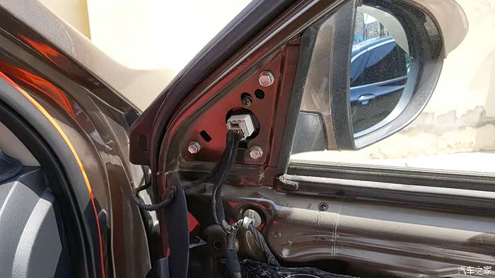

把上面小三角区的盖子撬开,这个也很简单,就是直接撬就好了。

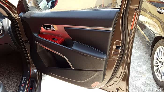

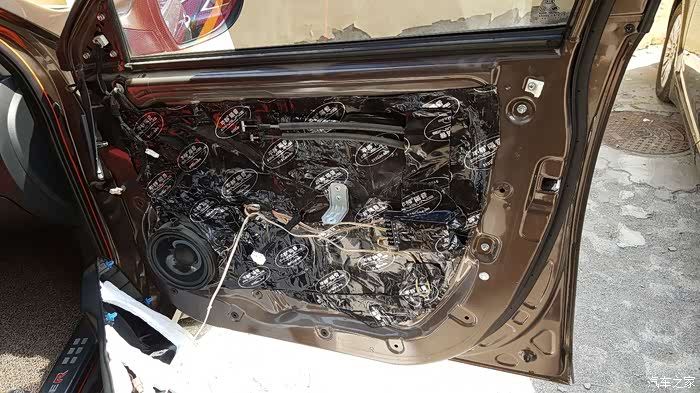

用撬把延内衬板右、下、左的顺序撬开膨胀钉,内衬板就可以轻松的摘下来了,注意里面电动后视镜、玻璃升降开关的接线插头,依次拔下来,拔的时候要按住接头上面的弹性卡扣。

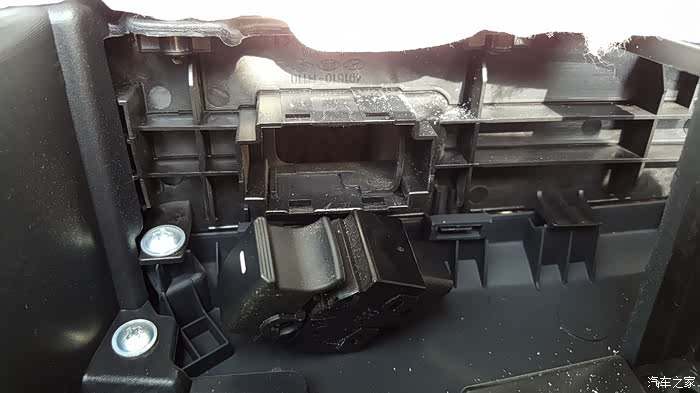

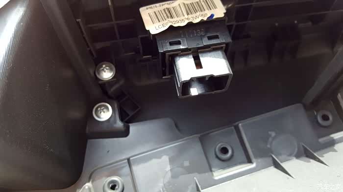

这个就是内衬板里面开关的位置。

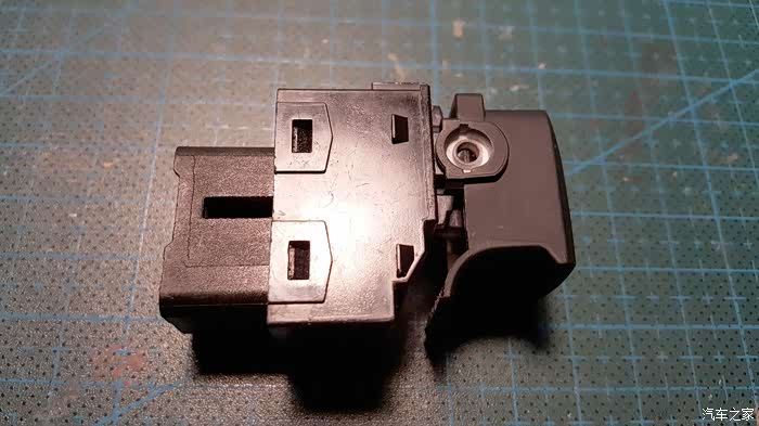

开关是靠插座上面的4个卡口固定的,所以在拆卸的时候要用小平口起子上下别住把卡口撬起,就可以顺利的取出开关了。图为拆开后的样子。
把新的开关插上电源接头进行测试,通电测试没有问题后再把接头拔下来,然后把开关按照原车的位置直接插到固定座上,当4个卡口卡到位后就安装好了。
