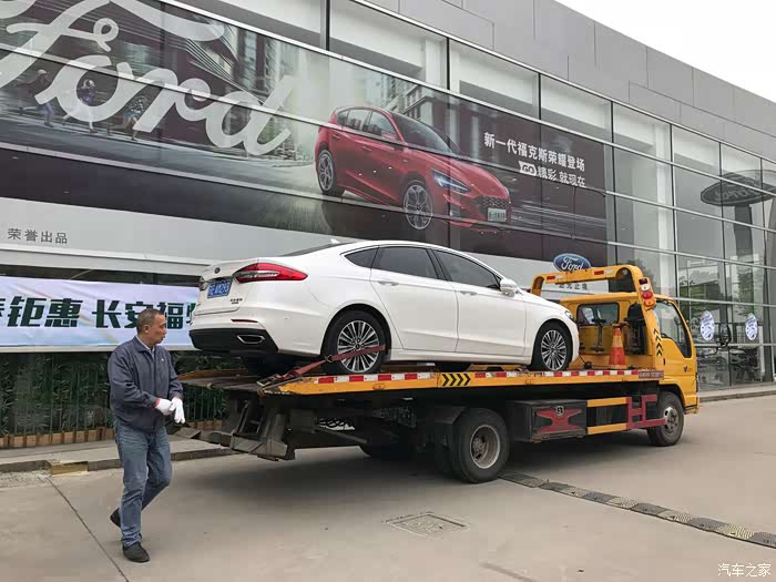

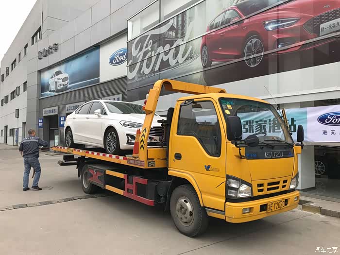

4月20号下午联系好了福特免费道路救援的拖车,21号一早拖车就到了。
帅气的拖车师傅,很专业。
准备卸车
拖车师傅很专业,一早就到了家门口附近的路边,一起配合着很顺利的就装车了。

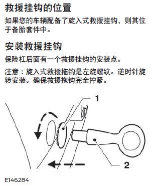

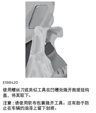

这里提个细节,网上很多人说拖车钩盖用适当的工具或者卡片撬开,连福特自已的用户手册里也是这么写的。
还有对应的很(不)专(合)业(理)的有配图
2018款蒙迪欧拖车钩在驾驶位后排座位后面后备箱地毯下面,把左侧后排座椅靠背放倒揭开地毯就能看到了。
实际拖车师傅戴上白手套,徒手就抠下来了。方法是按住拖车钩盖的一边,另一边就翘起来了,就可以很轻松的打开盖子了。这里给拖车师傅的专业业务水平点个赞。

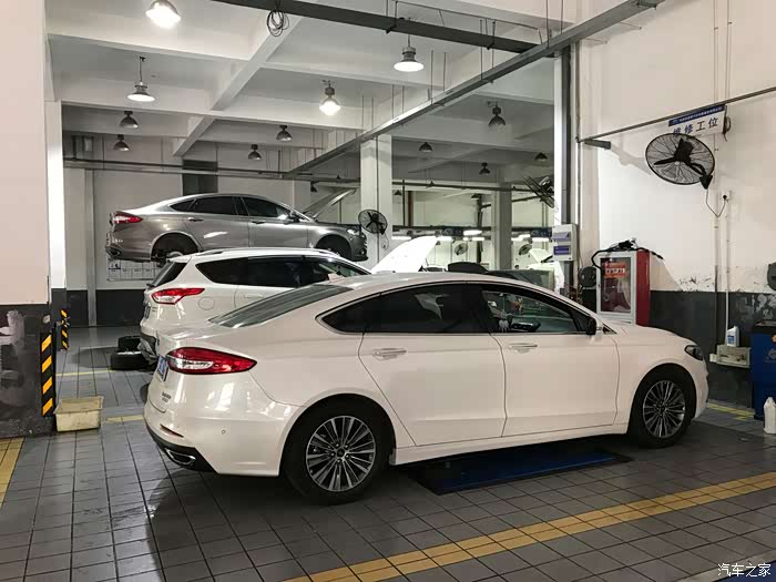

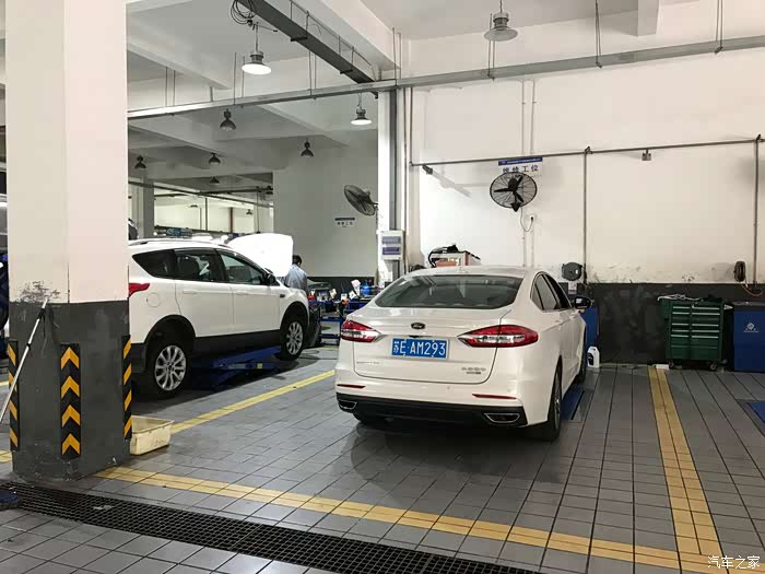

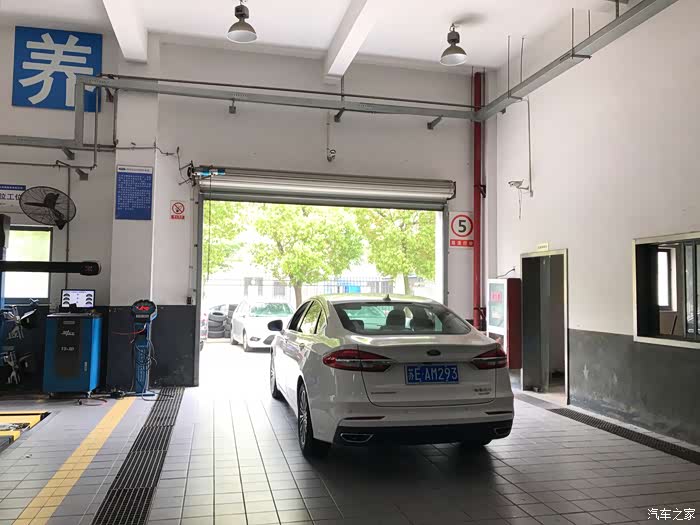

到达4S店维修车间后,登记了情况为刹车异响,然后车子就被接待小哥开到了车间外面让我等。
停入工位等待维修

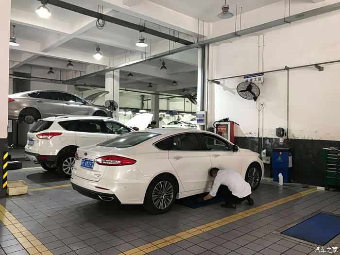

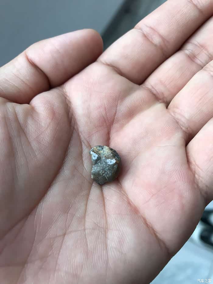

18号发出金属摩擦声的时候,电话里咨询了上面照片中这位帅气的维修师傅,当时他预判就是刹车进石子了。
实际情况果然也是石子导致的异响,把轮子卸下来就能取出石子了,不需要进一步拆刹车。为这位4S维修技师的技术经验水平点个赞。

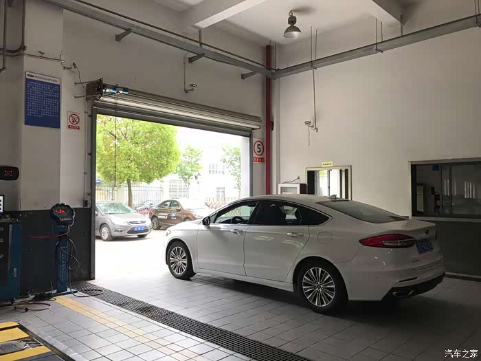

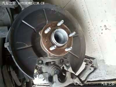

磨的发亮的小石子,藏在刹车盘和后面的刹车盘罩中间就是不掉出来。
问题解决,准备回家。顺便把冷车胎压调整成2.4bar

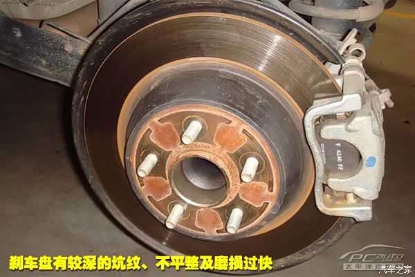

发现设计汽车要考虑的真的很多,其实这次的异响就是个小问题,汽车的刹车盘后面有个盘状罩壳,石子飞溅到刹车盘背面卡在刹车盘和这个罩壳中间了,摩擦导致发热和异响,开车几年来我也是第一次遇到这种情况。
于是去仔细对比了一下家里的老车别克凯越,凯越的刹车盘罩就是个平面圆盘,就外面边缘冲压了一圈翻边,这种结构设计即使飞溅进石子也很容易自己掉出来。
蒙迪欧这个车的刹车盘罩设计了几道径向加强成型凸筋,设计意图应该是在不大量增加材料和不改变冲压工艺的情况下增加这个薄壁罩壳的刚性,减少振动,不易变形。但这种设计石子飞溅进去后容易被加强筋卡住,不易掉出。
刹车盘和刹车盘护罩的位置关系参考下面两张照片
外行人吐槽质量问题,只能说汽车设计真不容易。很多设计都各有各的道理,这次的石子卡进去不出来。因为车子还没出1600公里的磨合期,开的比较爱惜,如果暴力驾驶的话我感觉这石子有很大可能是会自已掉出来的。
网上找的某车型的刹车总成照片,石子就是卡在刹车盘和后面的护板中间。
某车型刹车盘护板。
