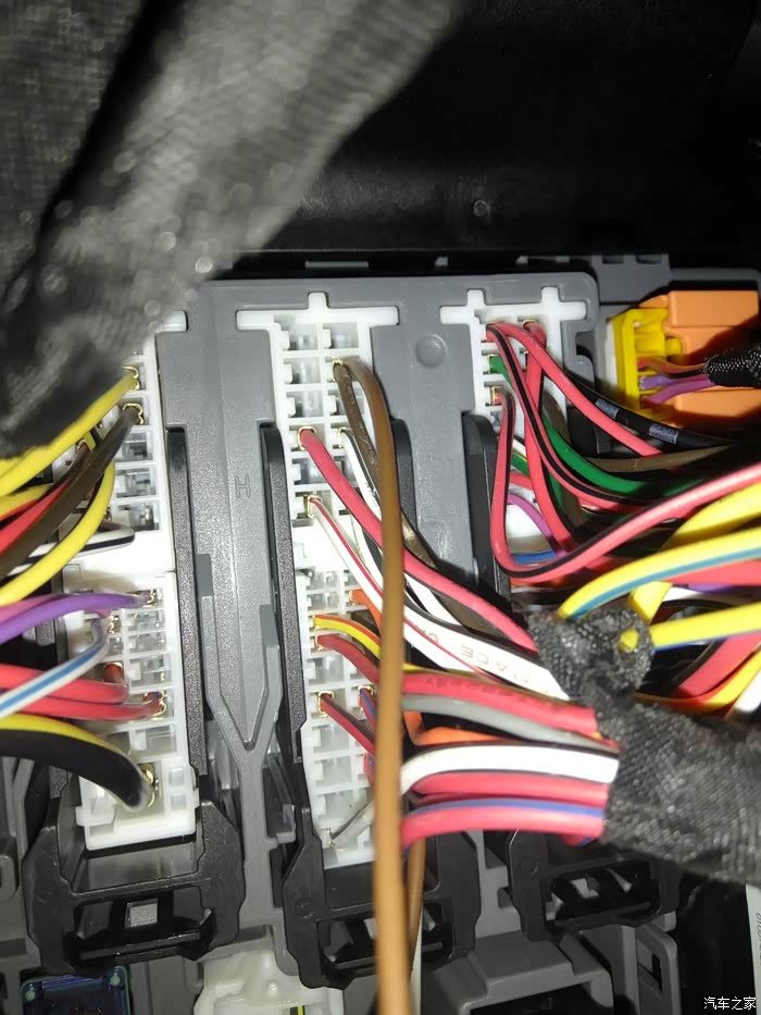

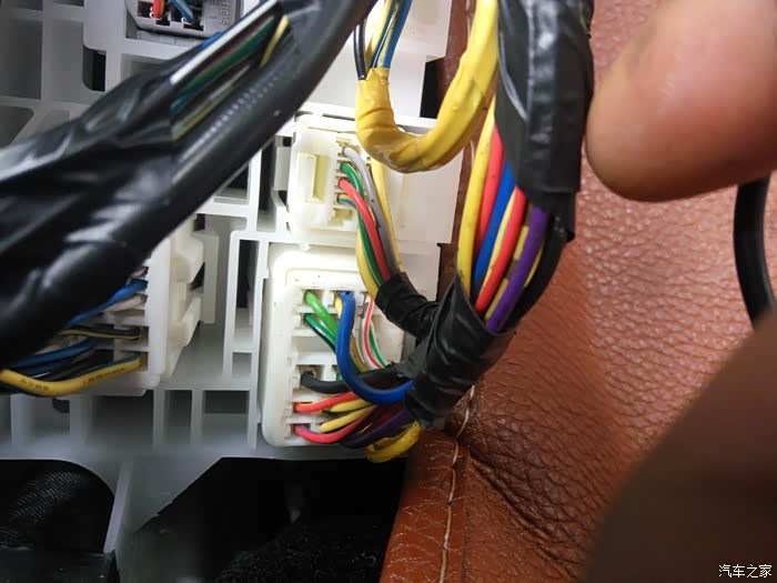

原车的防盗总感觉用起来没有那么得心应手,而且车子锁住后被碰了没有报警声,所以才考虑加装一套报警器。所有的线路全部布置在方向盘左边的位置。拆掉三个踏板上方的那块板(两个螺丝),然后把方向盘下方的那块大的装饰板拆掉(没有螺丝,沿着缝隙使劲往外拉就下来了)。拔掉连在板上的那些插头(后视镜调节、启停之类的)。不多说了看图

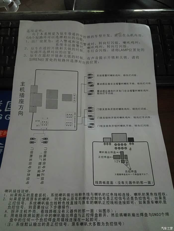

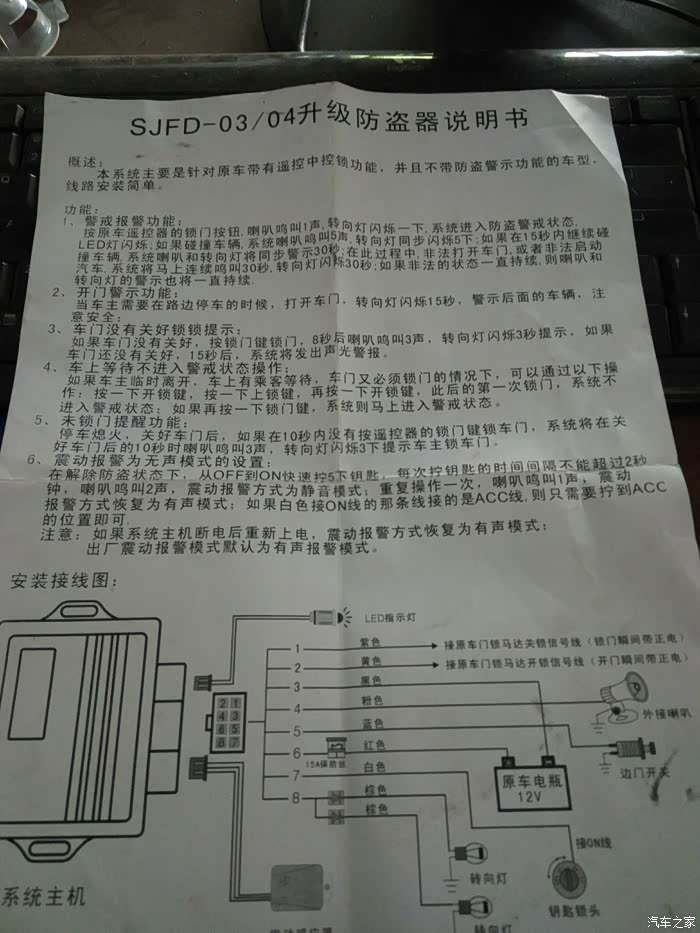

接线图

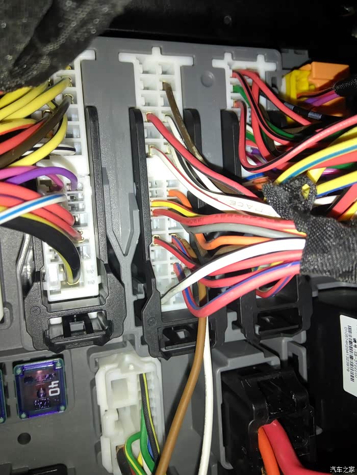

蓝色接接边门触发开关、紫色接关锁信号线、黄色接开锁信号线。可以用试灯测试

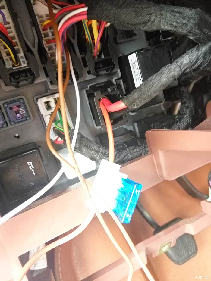

红色线接电源正极(不管钥匙开关都要有电)

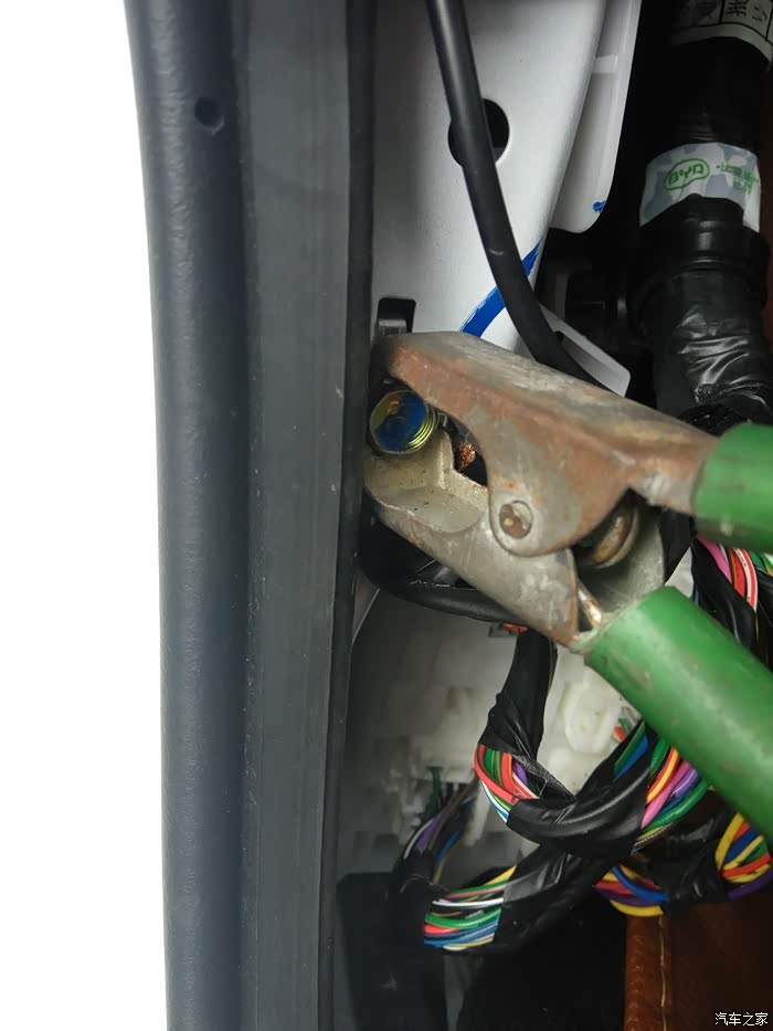

黑色线搭铁(就是夹子夹住的那个螺丝)
两根棕色线分别接转向灯线、白色接钥匙控制线(打开钥匙通电,关钥匙断电)

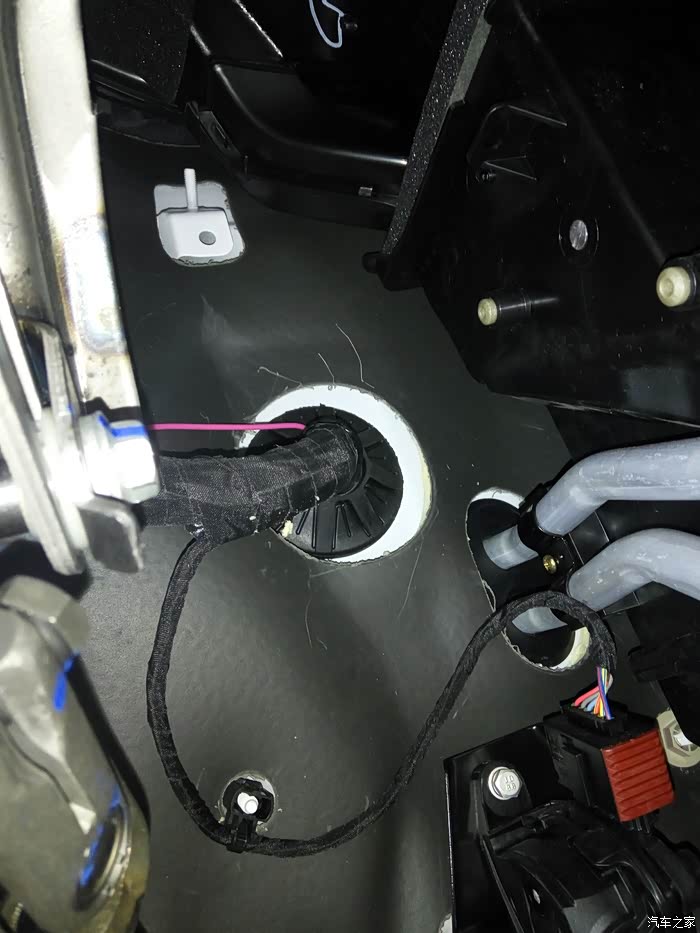

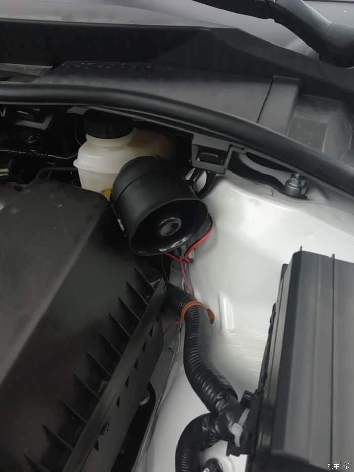

粉色线跟原车线束一起通到发动机舱连接防盗喇叭
防盗喇叭上面的黑色线搭铁
