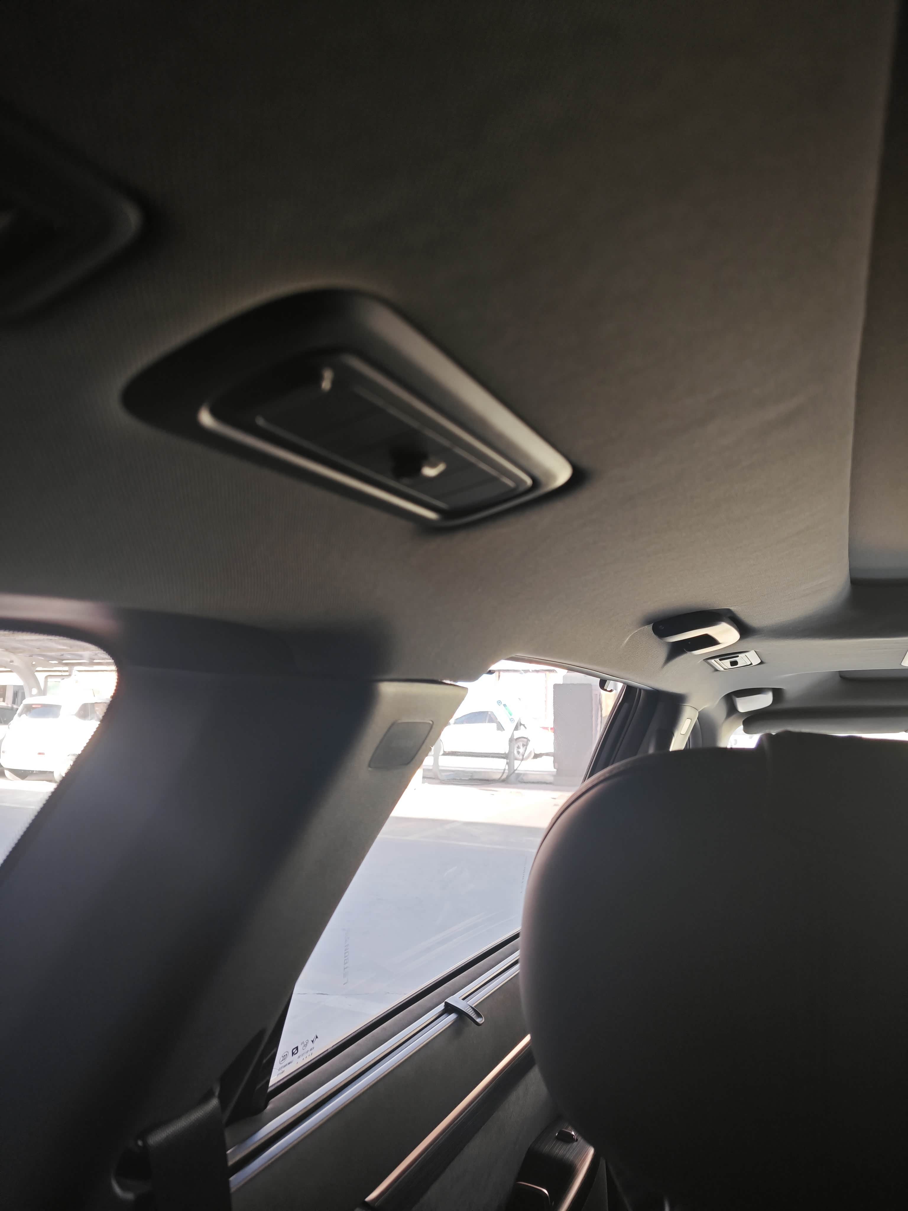

这个是星越的香氛系统,按照官方介绍香氛系统提供了3种味道,由香奈儿和迪奥提供。原车的香氛系统用了3个月没味道了,之后去了次4S问下配件价格,吓了一跳,1700元左右。

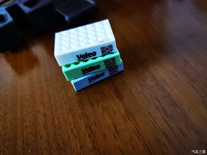

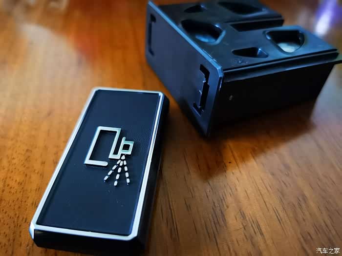

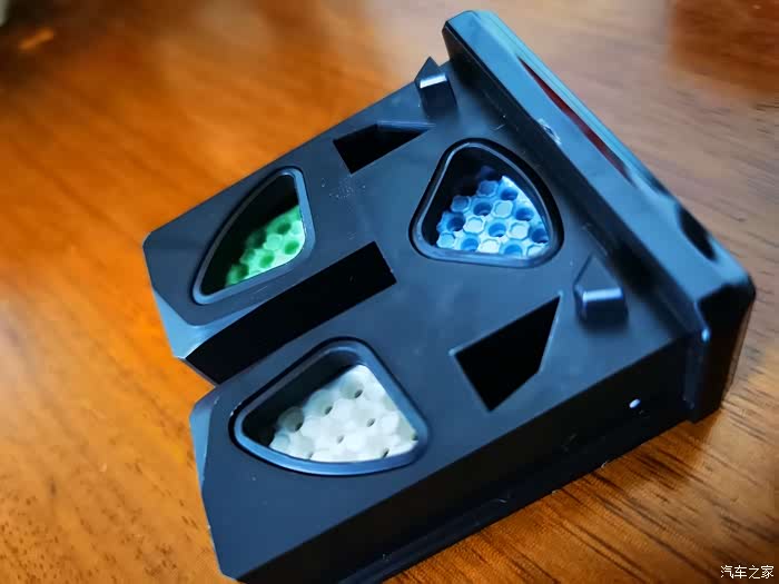

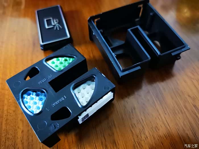

言归正传,拆下香氛系统。三个香片为塑料件。

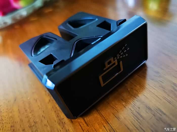

开拆,指甲划一下背板脱落,就可以拆开了。

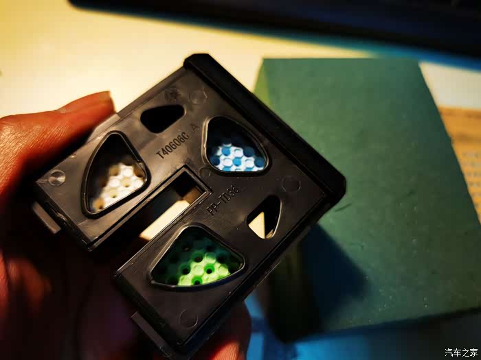

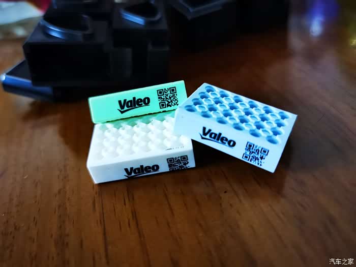

拆开的样子。3个独立香片。

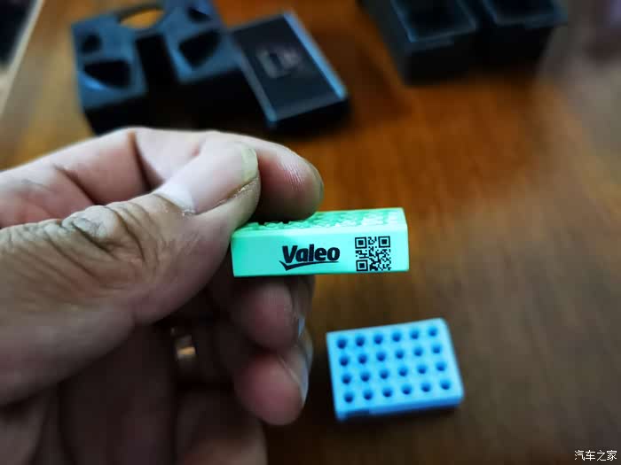

品牌商是法雷奥的,塑料块,经过查看这个塑料块并不具备吸水功能。

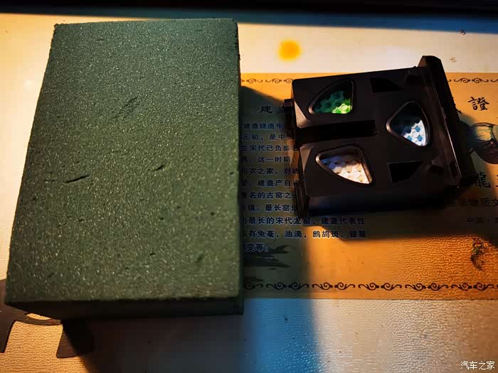

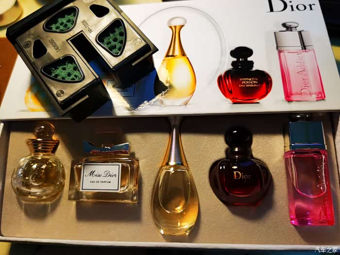

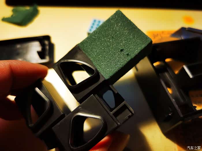

开始思考塑料替换装,最终决定选择成本低廉的鲜花泥。
鲜花泥可以锁水半个月以上,并且可以吸附一些营养液等有机物。
香水泼洒到鲜花泥上,鲜花泥同样对香水也有锁水与吸附沉淀的作用。

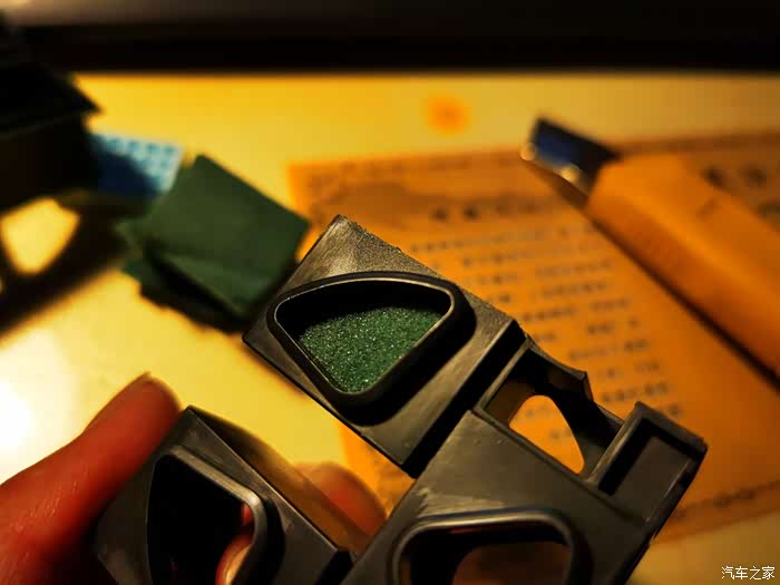

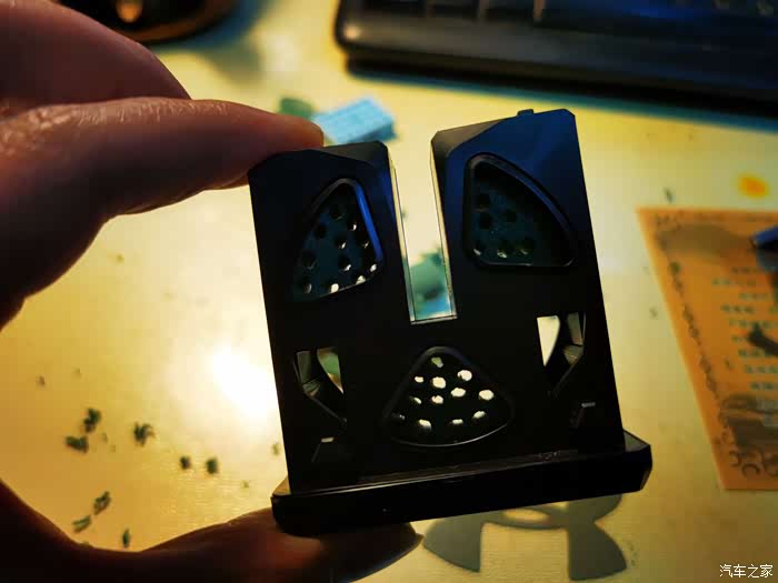

问鲜花店拿了一块鲜花泥,***!
对比香片宽度用美工刀切出大小。
直接按入香氛位,鲜花泥比较疏松,所以按压进去尺寸不对的地方自己会脱落。所以很容易搞定。

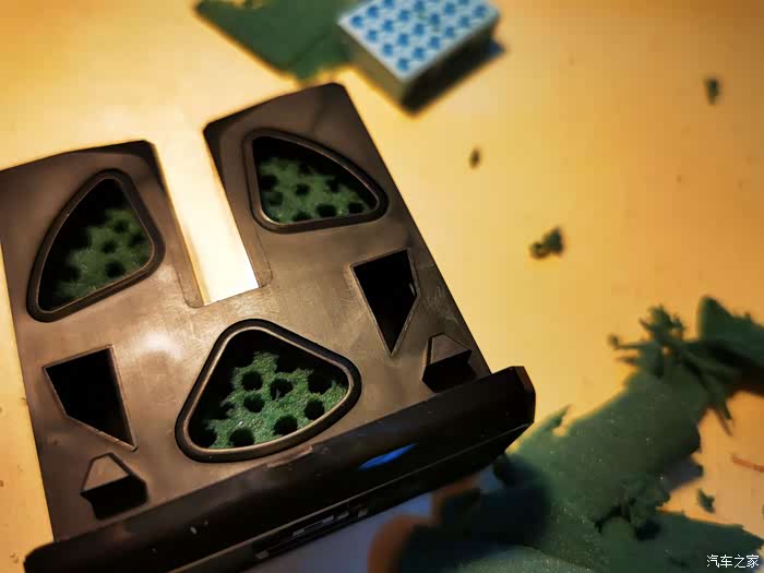

多余的切掉,为了增加功效直接填满。
牙签开洞,法雷奥片一个区域是16孔。自己开片比法雷奥的孔洞大点,可以打11孔左右。
全部搞定。。。轻松简单。
接下来,你想要什么牌子的香水或什么味道的香水就随意吧。
鲜花泥锁香的持续性目前有待考证,目前持续一周继续有香味,并且3个区域开启香氛不会窜味。。。。。
