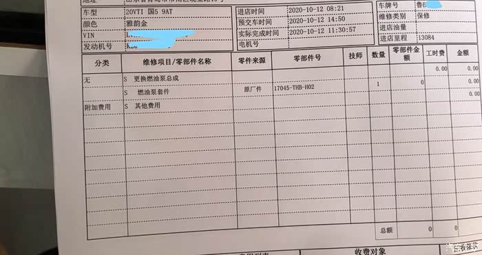

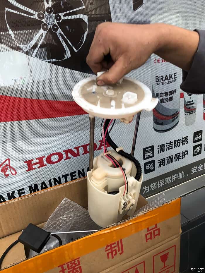

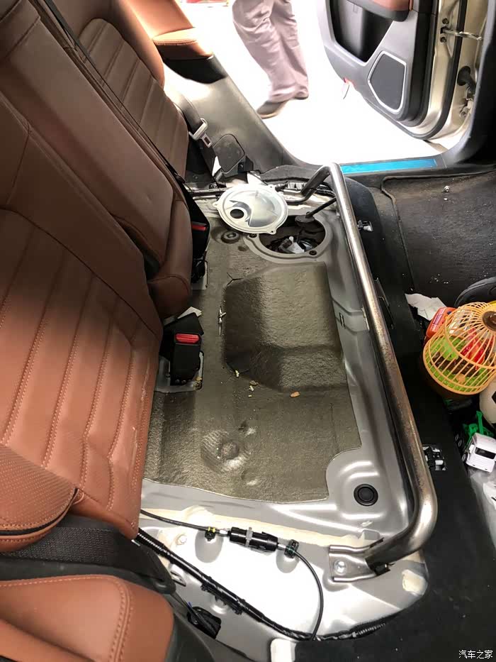

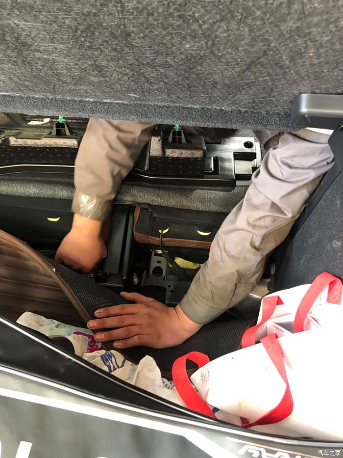

10.12日接到电话,索赔的燃油泵已经到店,让我去取车。图10是从车上拆下来的安全座椅和后排座椅,图11是换好的燃油泵,图12是更换下来的旧燃油泵,图13是工作人员安装后排座椅,图14是工时结算单。取车过程没什么说的,售后B给我看了诊断视频,旧燃油泵的电路没有问题,打火时可以通电,但是不能工作,具体原因不知,需要返厂。视频不给我。

图10、从车上拆下来的安全座椅和后排座椅
图11,已经装好的新泵
图12、更换下来的旧泵
图13、工作人员安装后排座椅
图14,工时单

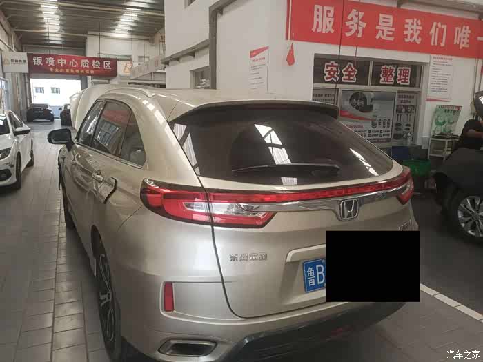

在4S店的车间内
更新1:售后给我发来的车间照片,还问我要了拖车发票的照片。本来在电话中说可以给我发故障检验视频,结果问了几次不给了。

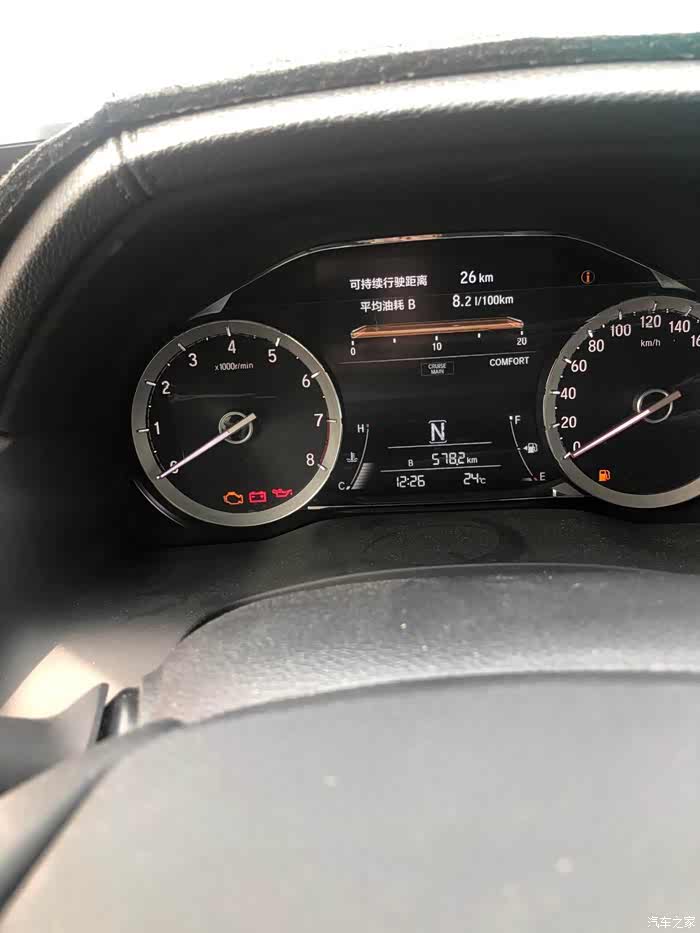

图1,故障码,文字提示出现过时没拍到。

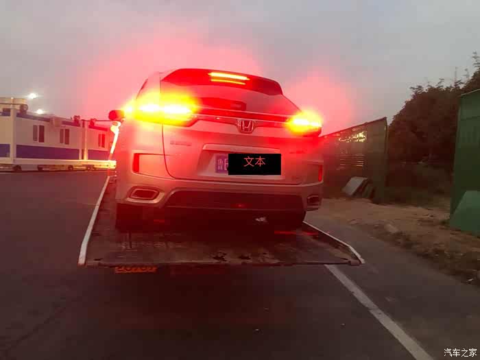

图2 气到模糊!

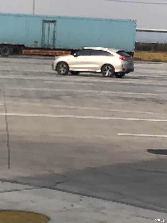

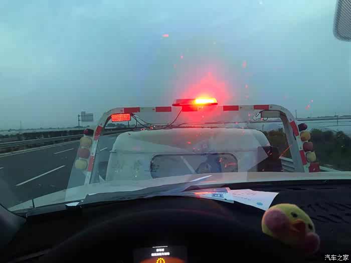

图3 路政拖车

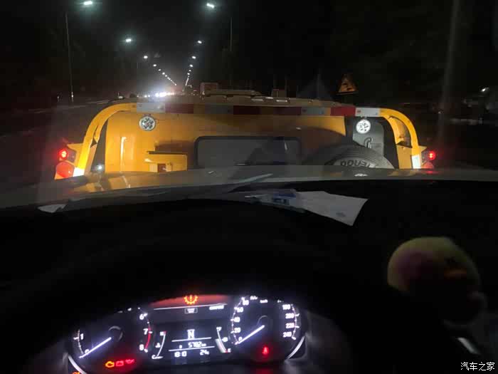

图5 拖往4S店的路上

经过:中午12点50左右,从高速进入服务区匝道时,慢踩刹车之后,发动机突然熄火,车速下降,踩油门没有反应!仪表盘提示“检查发动机控制系统”,并出现三个故障码:机油、电瓶和发动机(如图1所示),只能滑行进入服务区!
停车后重新启动,发动机点火2秒就熄火。打电话给东本的售后人员Q,Q询问了一下症状之后,给出了三个建议:1、启动时迅速踩油门(试过几次,踩油门毫无反应);2、钥匙锁车,凉车半小时后之后再启动(没有任何作用);3、加油之后再启动(如图1所示,故障发生时,已经提示油量不足,油表只剩下最后一格,可以继续行驶20多公里。加油之后还是没有任何作用)。
等到本地的4S店的售后工作人员A到现场之后,电脑显示故障信息为“燃油管压力不足,传感器故障”。A初步认为是油量不足,加油之后,A成功启动过一次,但是发动机的故障码还在,被A用电脑消除。然而,熄火之后又恢复原状。之后,A发现启动时燃油泵不工作,于是判断是燃油泵的问题。此时已是下午4点半,只能叫拖车。拖到4S店时晚上7点多,店里已经下班。图2是凉车时拍的,图3、4、5是在拖车上拍的,图6是路政拖车的发票。
