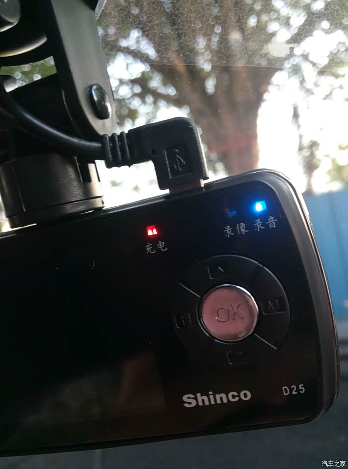

这是旧的,其实这个也可以了,只不过可能用了太久了开始不稳定,经常一着车就死机,必须要把电源拔了再插上才能工作。

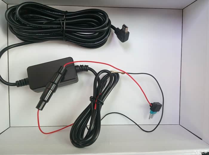

这是朋友免费给我搞的,配的是保险盒取电的降压线反而没配12V电源口的线。
