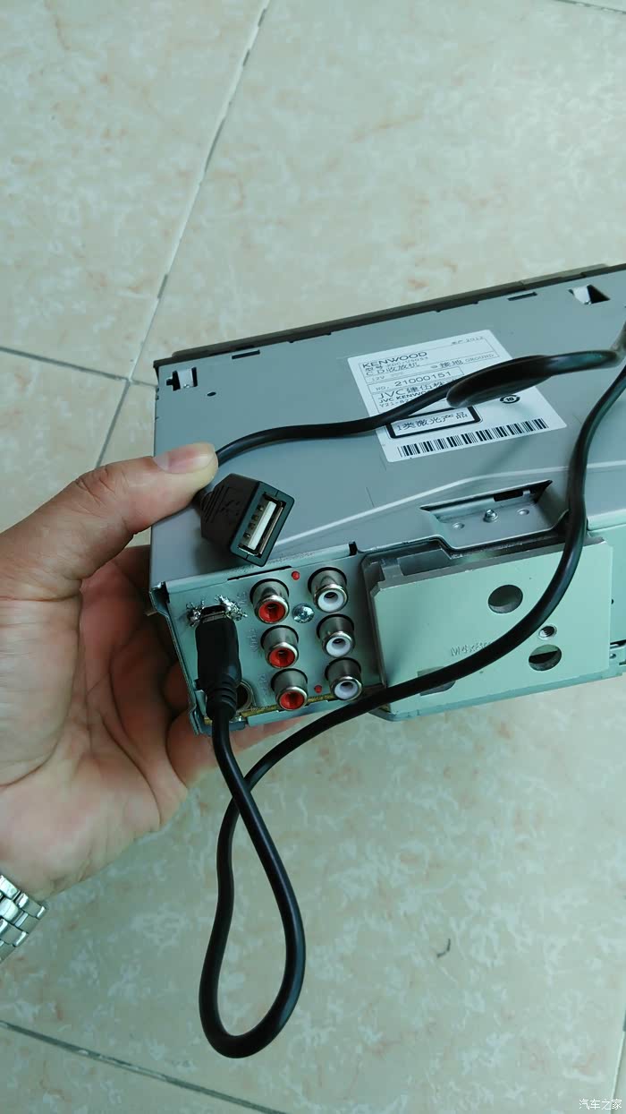

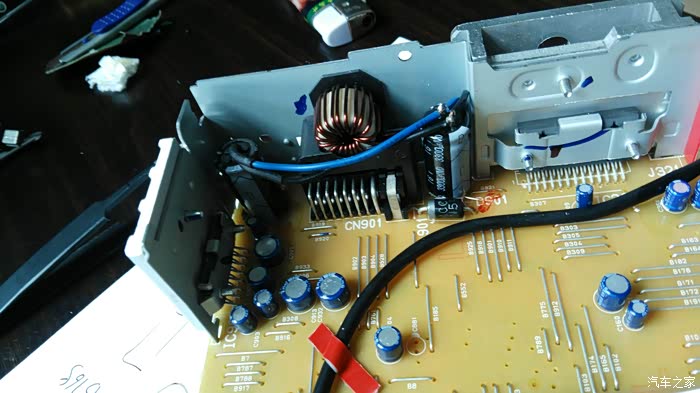

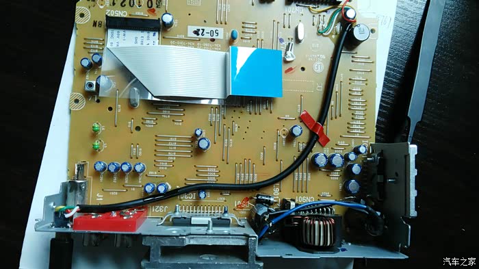

几年前不满意原车主机的音质,于是自己动手改了建伍U5053 CD机,此机是4x50W的mos功放管,带24BIT 的数模转换,解析力极高,音质极其细腻,听人声和乐器细节很不错,低音也还不错,就大音量大动态下后劲稍显不足。另外有个确定就是只有前置USB,插上U盘总有点别扭,前两天闲来无事想想把USB加一个后置的USB口,顺便加个电容(一般车载主机都是3300UF的电容),如果有运放芯片也顺便升级更高级的,说干就干,拆机这些很简单就不细说了,三下五除二就拆开了,拆开一看,除了几块芯片不错,其他设计还是比较简陋的,居然没有运放芯片,还好电容用的ELNA蓝袍电容,主滤波是ELNA16V3300UF,这个就是大音量大动态下后劲不足的元凶,正好手头也有同规格电容,也就不改什么10000UF的了,直接并联一个足够了,后面经过试听大音量下低音改善明显,后劲十足。USB口可以简单的直接焊接一根线从后面穿出,不过那个也不方便以后的拆装,我选择了在后面面板上加一个MINIUSB插座,配合自制的线把USB接口放到手套箱内,方便以后拆卸和隐藏U盘。下面看图:

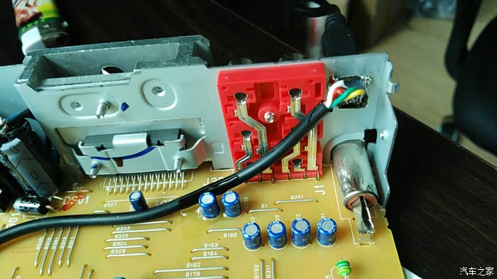

接线图,黄线接负极,白线、绿线接USB的输入输出数据线。
接线图

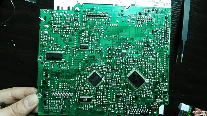

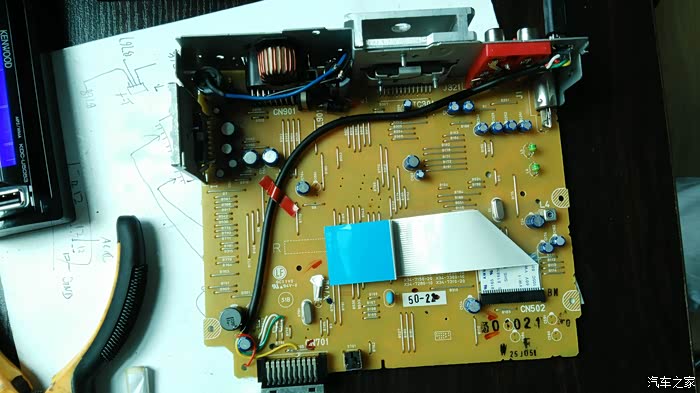

电路板背面,USB正级接到右下角红线处。
并联一个3300电容,打胶固定。

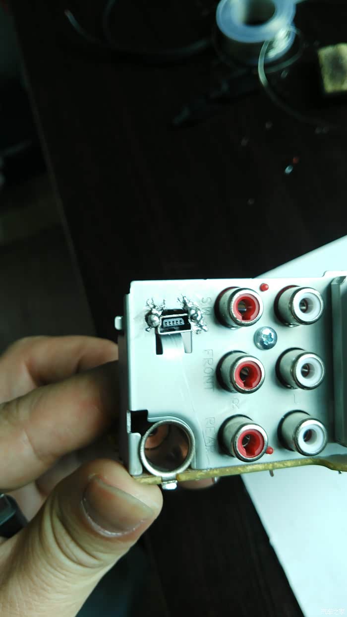

MINIusb口,焊接固定到主机背板上,稳定得很。
改好全貌、插上专门制作的延长线,U盘想放哪里就放哪里。
