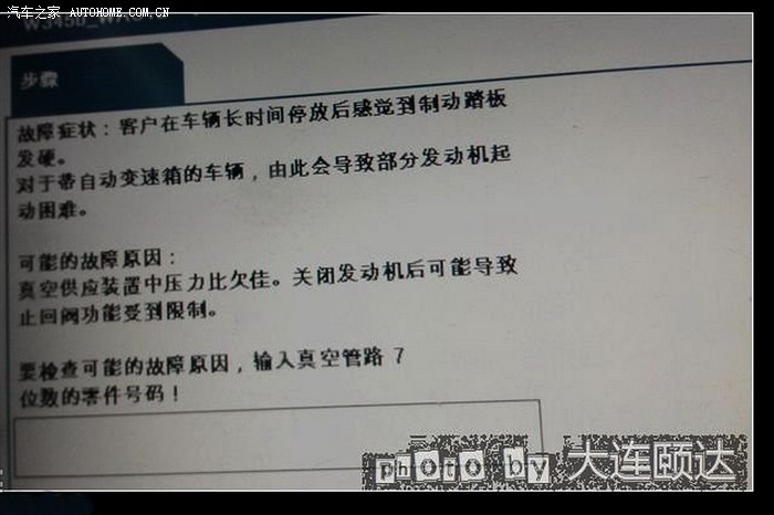

其一:请看下面展示的宝马的内部技术通告拍照件。看仔细,宝马认可其为‘故障’!并分析了故障原因,给出了解决方案(更换改进的止回阀/真空管路)。
翻拍图:
特别鸣谢大连颐达童鞋提供此翻拍图片

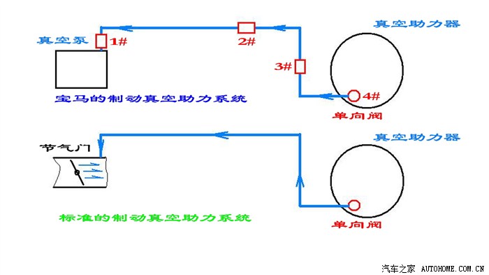

以下技术解说可以帮助你了解制动真空助力系统的组成,宝马的这个系统的特点,老林对单向阀缺陷原因的分析及教你怎样简单的鉴别你车的缺陷原因不属于上面说的4.
看图:
上面的系统是宝马的制动真空助力系统组成。下面的是绝大部分其他品牌车型的制动真空助力系统组成。
通常,制动真空助力系统的真空源来自于发动机进气系统节气门后。当节气门完全关闭时(丢掉油门儿),节气门后的进气歧管内可持续达到-0.7bar/-0.8bar的水平。
宝马的发动机,因为采用了valvetronic 电子调节气阀进气系统,其节气门后的真空度较低,不能够满足制动真空助力的要求。于是另行设置了一个真空泵来提供制动真空助力及其他系统所需的真空源。这个源的真空度最大可接近1bar.
在真空制动助力系统中使用的单向阀一般都是膜片式的,并且几乎都没有强制关闭措施(回位弹簧)。单向阀的关闭是靠是靠膜片两侧的压差来实现的。
对于真空源来自发动机进气歧管的系统,一旦发动机熄火,进气歧管内的压力迅速回到外界的大气压力,而真空助力器内这时仍然是负压(真空)。
于是,连接在发动机进气歧管与真空助力器之间的单向阀两侧的压差促使单向阀内的膜片强制复位(关闭单向阀),使真空助力器内的真空度得以保持。
宝马的制动真空助力系统,真空源来自真空泵。发动机熄火后,这空泵内的真空度只能因缓慢的泄漏而回到外界大气的压力。因此单向阀内的膜片始终不能获得足够的压差强制复位关闭,从而导致真空助力器内的真空度因缓慢泄漏(与真空泵真空度泄漏同步)不能保持较长的时间。
明白了这个原理,接下来咱们就可以用一个简单的办法来鉴别制动踏板行程变短是否真空助力器所引起的。
具体做法:发动机熄火后,拔开真空泵或真空泵至真空助力器真空管路上的一个连接器(上面系统图中的1#/2#/3#连接器中的任意一个),单向阀一侧联通大气迫使膜片复位。
这样处理后隔夜制动踏板行程变短的故障消失了,这最起码表明你的真空助力器不存在缺陷。

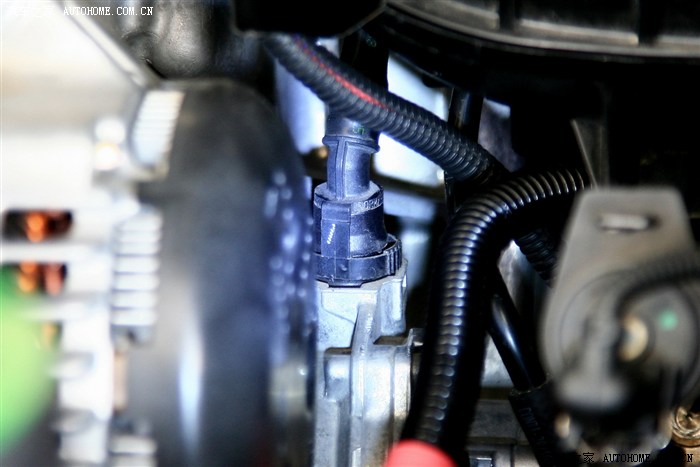

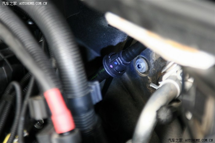

这是老三车系位于真空泵上的真空管路连接器(图解中的1#):

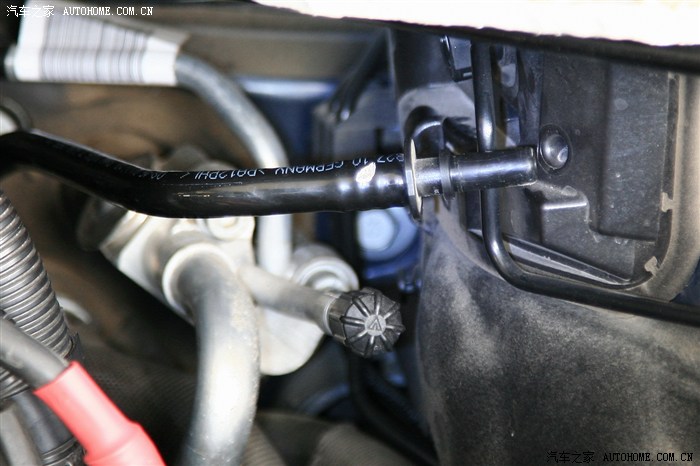

这是真空连接管路中段的连接器(图解中2#):

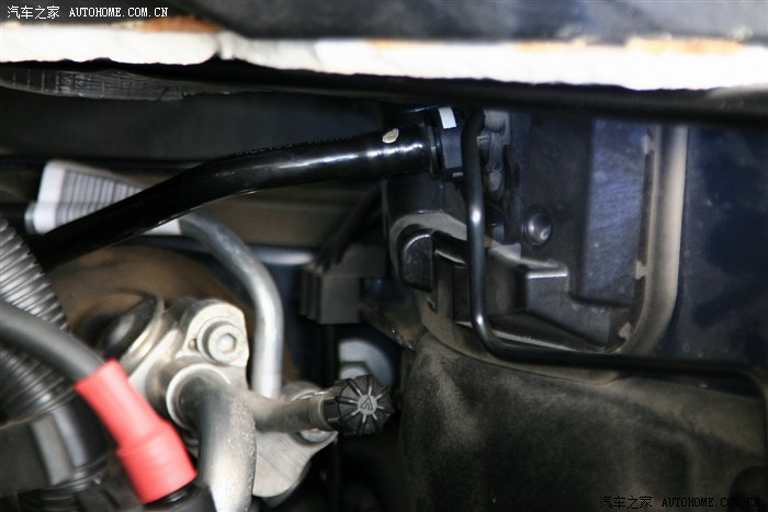

这是穿过驾驶侧挡火墙侧面隔板的连接器(图解中的3#):

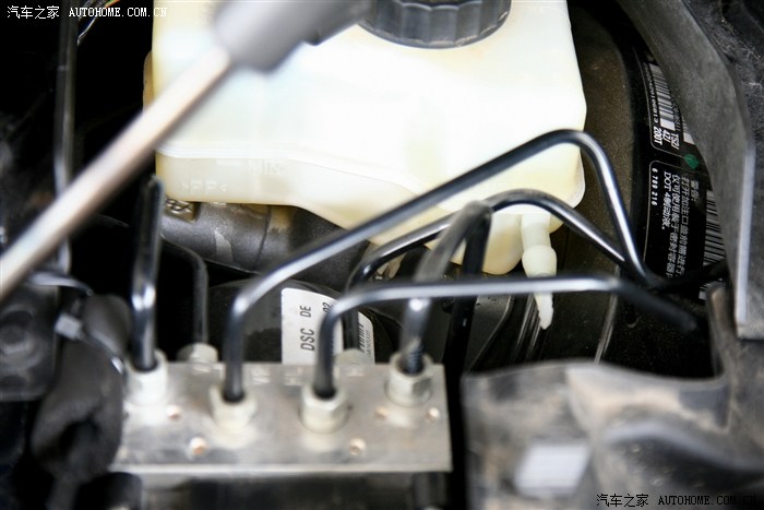

这是制动液储液罐和ABS泵总成:

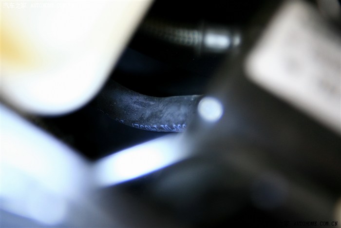

这是与单向阀连接的真空管(有零件号的):
做检验时被拔开的3#连接器:
