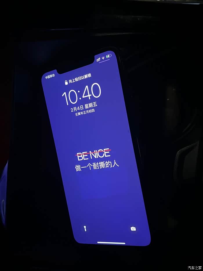

2018款 X1低成本改装无线充电方案

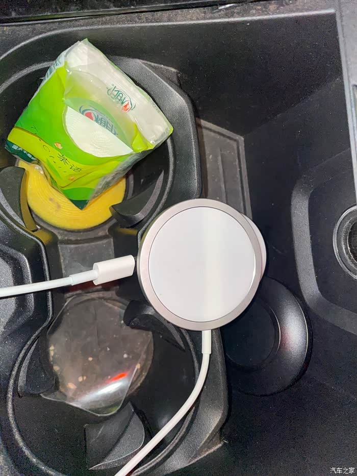

买苹果官方的无线充电器 100多 此为圆头

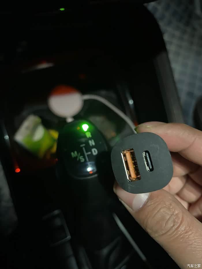

买带快充口的充电头 30块 品牌的因为快充是圆头
电源从扶手箱里面的USB点烟器取电
方案优点 使用苹果官方设备 安全性高
不影响正常水杯使用
比淘宝改装的第三方设备靠谱 因为使用的是苹果官方设备
同时还不影响原来上面的点烟器做别的用途
开车使用很方便 本身也刷了carplay 无缝感受
电源从扶手箱里面的USB点烟器取电

买这种
大小均可

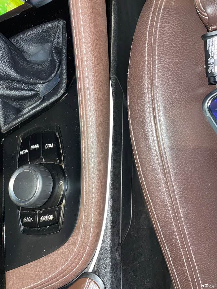

安装位置 底部找个差不多高度的东西贴合就可以
走线扶手箱
