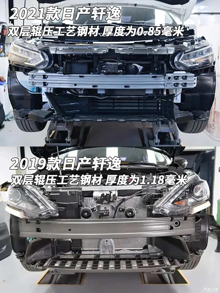

前防撞梁
越来越薄
越来越薄
拆掉这辆新款轩逸的前保险杠,能看到一根日系常用的双层辊压钢板防撞梁,厚度仅为0.85毫米,这么薄的前梁还真是“破纪录”了,在我们拆过的车里,双层辊压防撞梁最薄的!我们之前拆过的老款轩逸前防撞梁也是双层辊压钢板,但厚度为1.18毫米,比新款要厚不少。另外,新轩逸的前防撞梁宽度仅能覆盖到车头的67.8%。

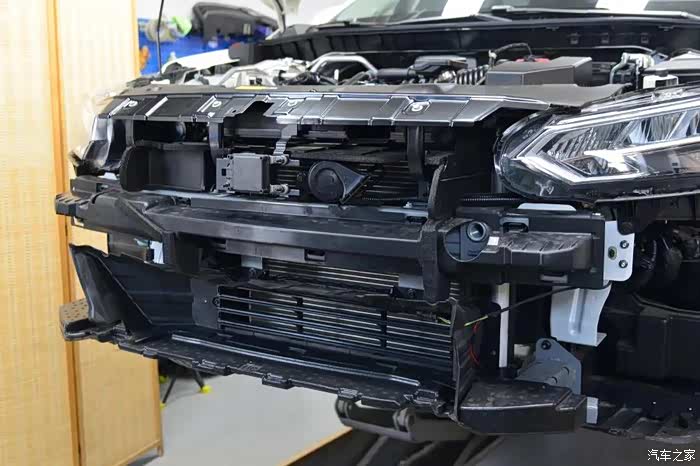

前防撞梁与保险杠之间,没有行人保护泡沫,只有一块硬塑料作为缓冲。这种方式现在已经很少看到了,绝大部分新车都使用行人保护泡沫。
ACC雷达的安装位置比较靠前,虽然也是钢板支架,但有一定的缓冲能力,相对而言,低速碰撞中能减少一定的破损几率。
与老款轩逸不同,新轩逸在防撞梁下方新增了一个防止行人卷入的副防撞梁,这一点倒是与时俱进。
前防撞梁下方还新增了主动式进气格栅,可以在冬季更快的提升发动机温度,能缓解CVT的冬季冷保护。
前吸能盒虽然是独立可拆卸式,但没有溃缩褶皱。
副防撞梁后方也有相应的吸能盒,带有溃缩打孔。

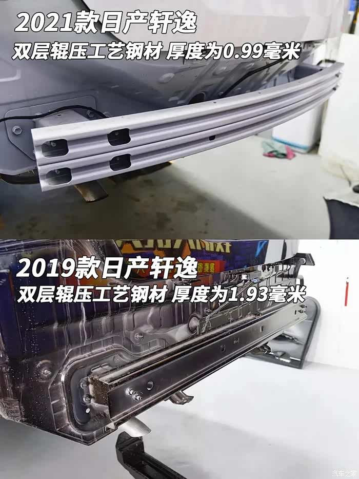

后防撞梁
双层辊压
双层辊压
后防撞梁
双层辊压
双层辊压
后防撞梁与前防撞梁一样,也是双层辊压钢板,不过厚度仅为0.99毫米,只能覆盖到67.8%的范围。老款轩逸的后防撞梁是单层冲压钢板,厚度为1.93毫米。
后吸能盒是独立可拆卸式结构,有相应的溃缩打孔,吸能盒与底座只有部分焊接点,并没有完整的焊缝,强度较低。
后防撞梁凸出于后备箱盖,在低速碰撞时,能起到一定的保护作用。
