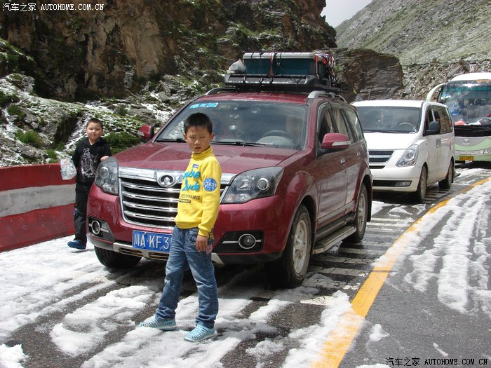

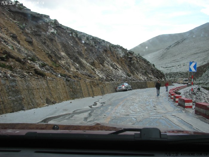

三,在四驱系统中,4H的使用率与重要性要远远高于4L。因为4H的使用方式很简单,在行进中就能随意切进,切出4H。同时4H在面对复杂路面情况下,使用率很高。比如在细小的碎石路面,同时又处于下坡状态,当时我感觉我的速度也不快,下行的坡度也不大,结果在一个不算大的拐弯角时,我的车辆出现向右的侧滑,可能有一秒钟左右的时间处于失控的状态,好在随后车辆又获得了前行的动力,重新处于掌控之中,在这一刻我感谢我在之前,先行进入4H状态,在车辆侧滑时,两个后轮失去了抓地力,而前轮在4H状态下还有前进动力,才让我在瞬间摆脱了失控状态,否则可能我已经滑到路边两三米高的路基外。并且这种侧滑在我的旅行过程中出现过两次,都是路面处于细小碎石与砂粒的状态,以后再遇到长距离的这种路面,我都会先行开启4H。在冰雪路面4H的作用就更不用说了,本次在纳木错景区,遇到了天变的奇景,在不到15分钟的时间里,就从朗朗睛空转变成冰雪天气,天空中降下的是比碗豆还要大一点的冰弹子,可能就是10分钟左右吧,景区地面就铺了一层白茫茫的落雪,地面也结冰了。这时大多数的两驱车都只能慢慢的往前移动着,甚至还有一辆轿车滑到了路边的水沟里,而我顺势开启了4H,不仅稳稳的前行着,还不断的超越了一辆又一辆的轿车,排到了车队的前面,顺利的通过了垮方的路段。对于4H我的总结是在道路狭窄的雨天山路上,你最好开启4H,在泥泞的道路上,你最好开启4H,在细小碎石与砂粒组成的山路路面上,你也要开启4H,当然更不用说在冰与雪的道路上,你更要开启4H。4H是如此的重要,善于使用哈弗H5的四驱系统,会让你的旅程更加的安全与放心。
