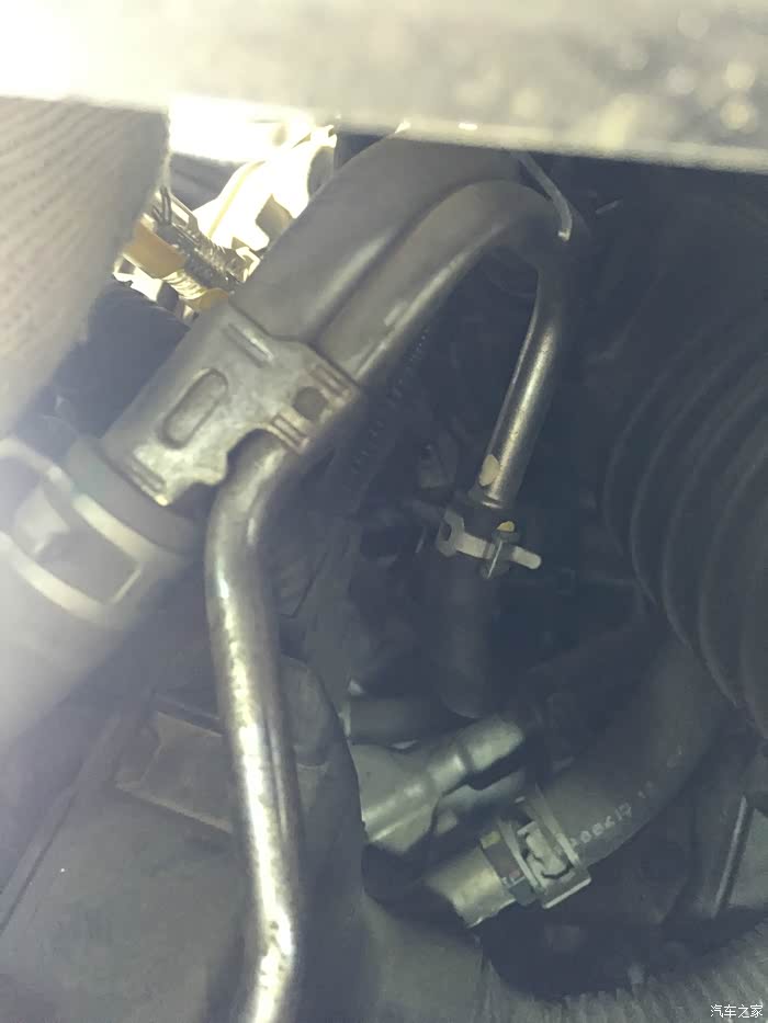

这个卡子需要小心哦,我拆下的时候没有断!!!!!但是吊到发动机舱里面了,再也找不到了,也是醉了。还好我买了卡子大全,找了一颗可以用的 卡上去了 “完美”!!!

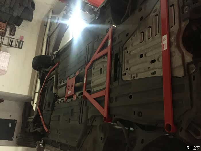

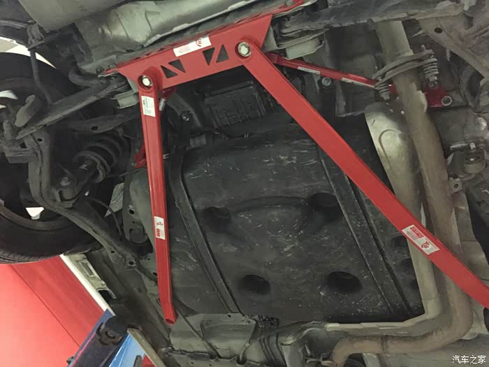

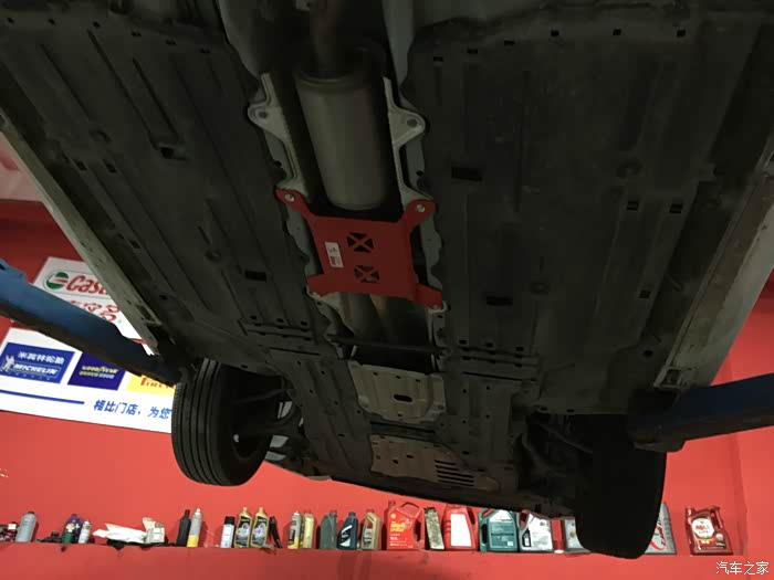

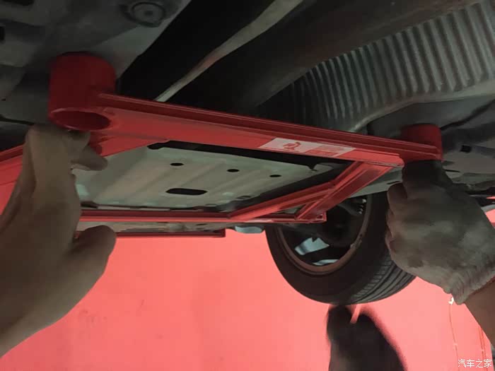

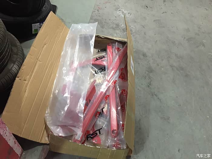

整套加强件,前上定吧,前下定吧,井字架,回字架,后面悬架加强件

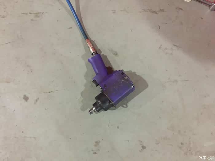

拧这几颗螺丝实在拧死人,那个手酸,手都抬不起来了,旁边师傅说,你用风炮打啊!!!好吧!!!我怎么忘记了。有工具不用啊!
‘当当当!!!!’‘神器’来了
啪啪啪 ,几下就上去了,最后还是要用扭力板上上紧!

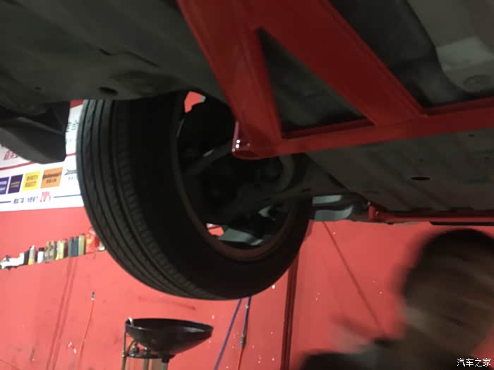

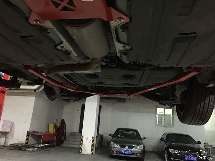

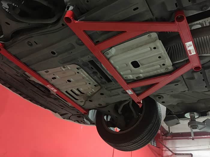

欣赏一下吧,底盘的全套拉杆。最后,前后两根防倾杆也是非常重要的,在马老板家里看了一下,改装加强的一根就要1500多大洋,好吧!其实我要减少我的转向不足,只要改后面那根就够了,等下次吧。

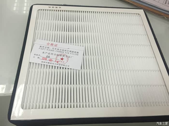

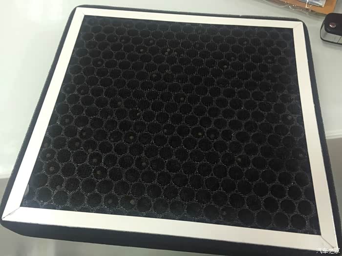

空调滤芯也一起换了,活性炭的!
优点:去除异味,过滤性强!
缺点:风量变小了!
缺点:风量变小了!

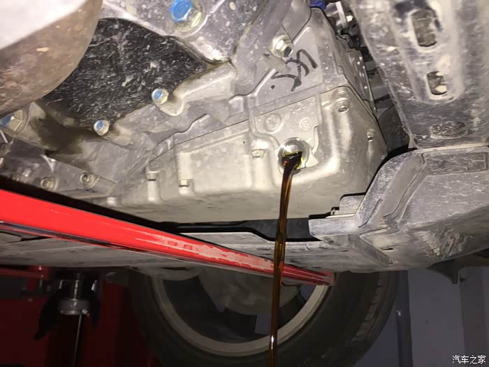

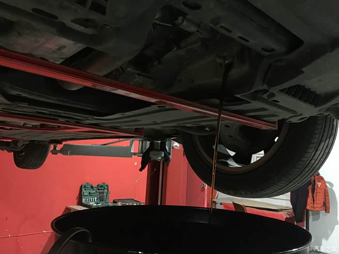

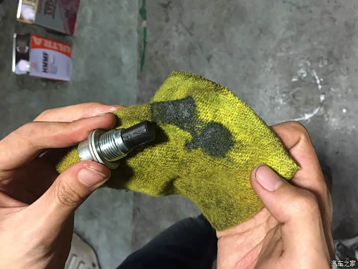

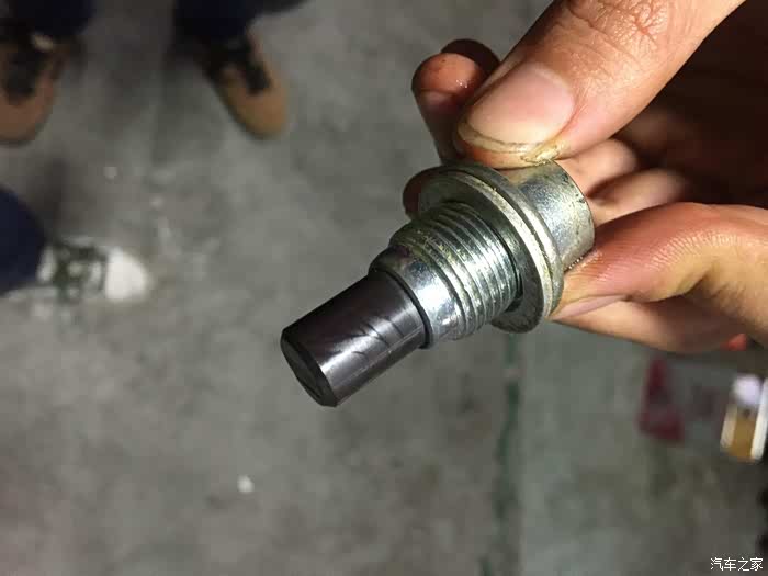

重力放油开始中,中飞扳直接可以扭开。然后就发现这颗螺丝是磁性螺丝。油还是比较清爽的,颜色有点偏褐色。
拆下螺丝上好多铁屑,这个是我已经擦过了照片,黑黑的就是铁屑,其实还是蛮多的。
擦干净!然后就是悲剧的事情发生了!

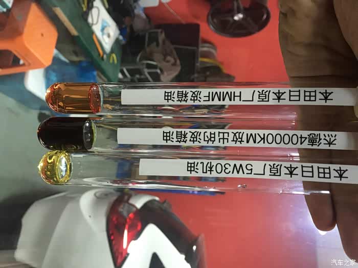

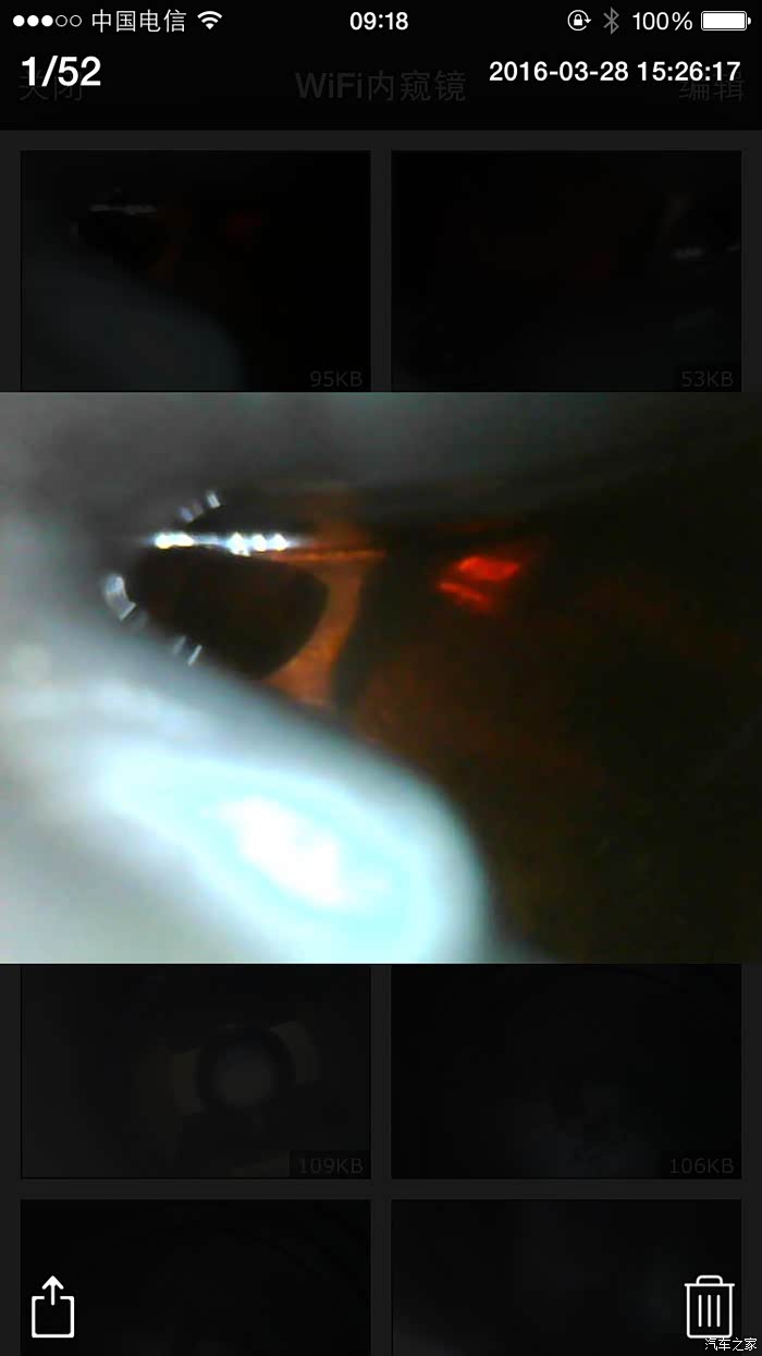

本人买的是HMMF齿轮油,也是cvt的齿轮油。但是杰德变速箱上面的倒油口被我用布擦了一下,然后上面写了几个字,HCF-2专用油!我!!!! 额,!!!!好吧! 没事这个先用着吧,这个油也不便宜啊,问了帮我弄油的朋友,他说我要的更贵,而且还没有到柜,等吧。 那就等吧,等到了再换掉。相当于这次的油把里面洗一下,再放掉吧。不过这个HMMF油真的非常稀的,没什么粘度,就像水一样。还有一个事情,也很重要,这个车没有变速箱油尺,不知道加多少油呢,网上说3.6升够了,但是我用内窥镜的办法,查看了一下。差不多3.9可以把整个零件浸没!
反正加到浸没这个口子。
然后我买了试管比对了一下这些油,后期有了资金我就买一个抗磨机,测试一下这些油的润滑特性,老机油的润滑性能。温度对润滑特性的影响,粘度对润滑特性的影响等等等实验!!!反正就是! 资金啊!!!一步一步来吧。

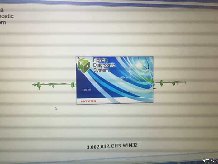

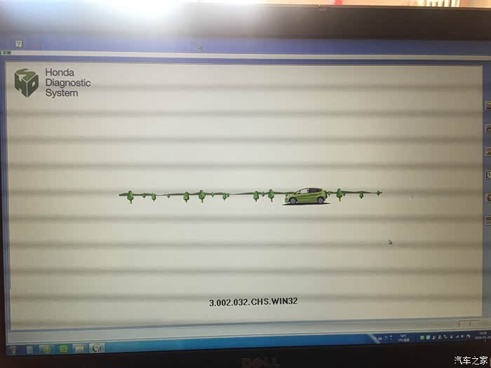

接下来就是非常重要的,清洗节气门了。首先声明,现在都是电子节气门,洗完之后肯定要需要电脑重新学习“怠速”,原因很简单,后面会讲为什么需要重新学习。‘怠速’学习就需要软件了,不然就是去SSSS,付400大洋,我既然是DIY到底,肯定是要自己搞定。这里感谢论坛一位大神吧,我也是看了他的帖子,自己买了软件数据线才成功的。不过如果不用HONDA自己的HDS。我的OBD技师盒子也是能复位的。废话不多说,直接采购了软件,数据线。价格不便宜。但是!另人头晕的事情发生了,HONDA的hds不支持win7系统的!好吧,什么年代了,还需要用XP,早淘汰了,XP!去哪里搞,我的电脑不是B85 就是 Z97主板,DELL的本子也是不支持XP的,一装就蓝屏!。难道我还要去买一台二手笔记本!。。。这样搞大了,投资大了,还不如SSSS,400两银子呢!
哈哈,柳暗花明又一村,我想起了老婆的微信笔记本,好像是酷睿T系列的CPU,装XP应该没有问题。马上找来,好吧,数据也不高兴备份了,直接换块固态,谁让我主业是做计算机的呢! 固态也有好处,给汽车检测的时候,电脑搬来搬去,不会因为硬盘震动而蓝屏或者出现坏道!!坏道多了你懂的,你的系统启动文件就会莫名其妙的消失,这就是为什么有些小伙伴电脑用久了,系统就进不去了,显示什么系统文件丢失,大部分是因为硬盘原因。好吧!!!扯远了!回归主题。
安装成功的系统,但是又碰到问题了,这个版本过老没有JADE这个车型,。。。。只能用思域,‘强迫症’患者不能忍,果断升级软件,一定要有JADE车型。
一切软件搞定之后,可以顺利链接,看到车子数据就定定心心可以洗节气门了!

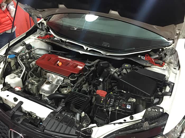

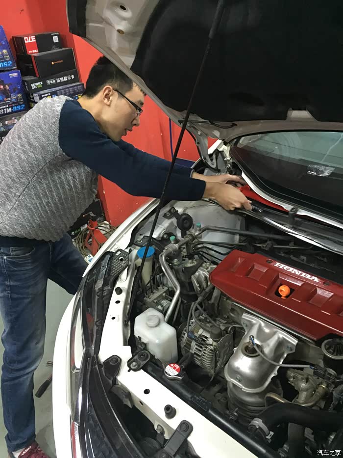

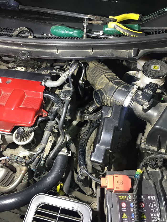

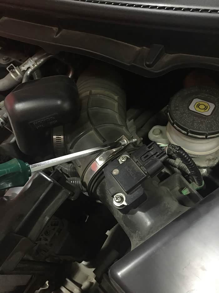

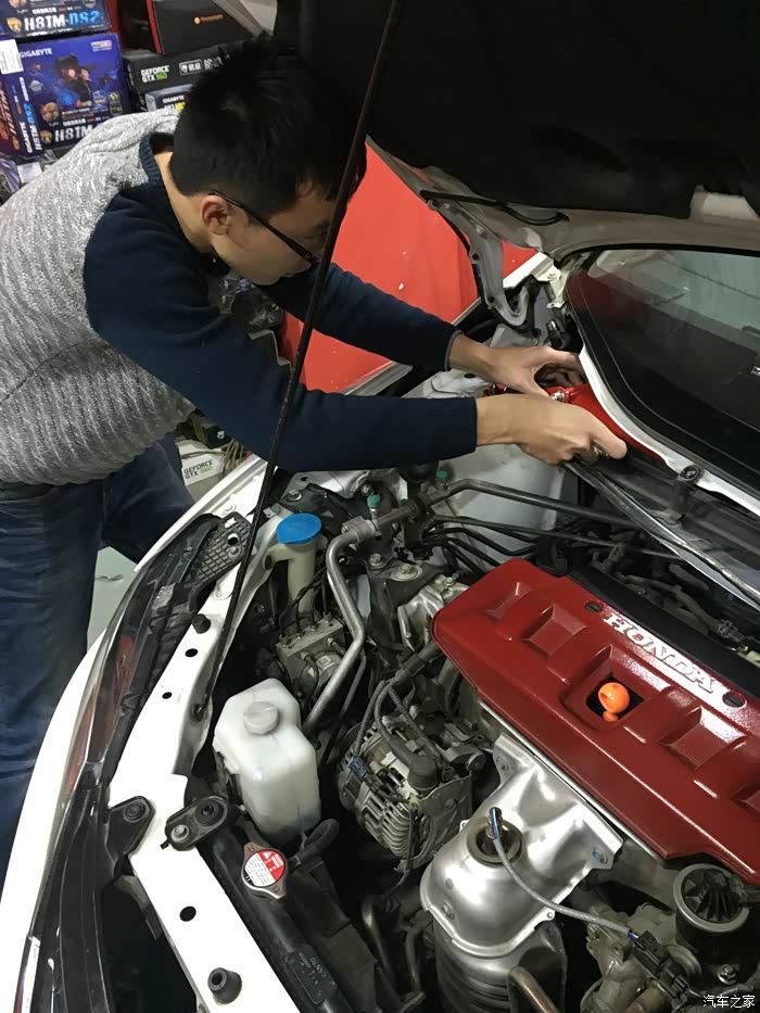

开拆!!!把肥肠先卸下来!杰德的节气门藏在雨刮板下面,施工比较累一点。

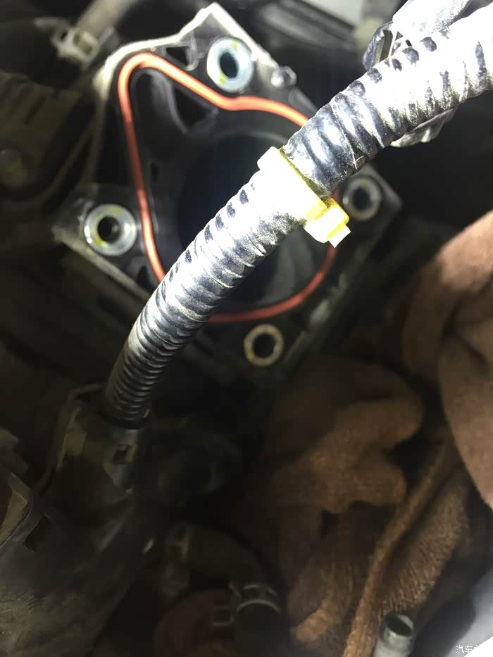

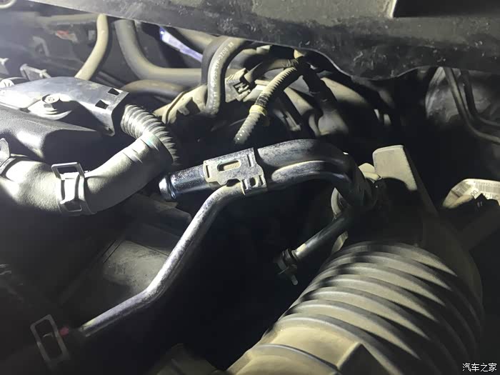

拔管子,这根是曲轴通风的那根管子,节气门有积碳,也是因为这根管子里有好多油,气又回到了节气门中。这个是必要设计,没办法剩的。

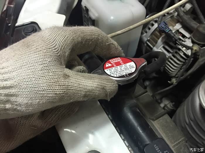

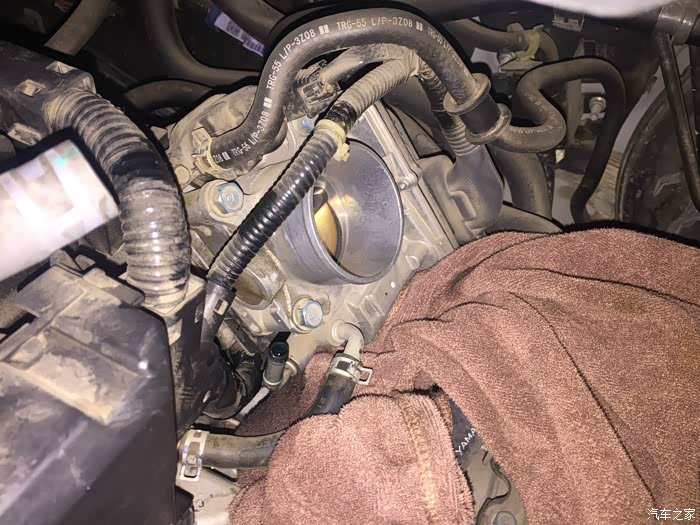

接下来就是把节气门上面的水管了,里面留的防冻液,冷却节气门用的,我们先把水箱盖子打开,放一下气,不然等下你拔了管子,防冻液就会想喷泉一样涌出来!

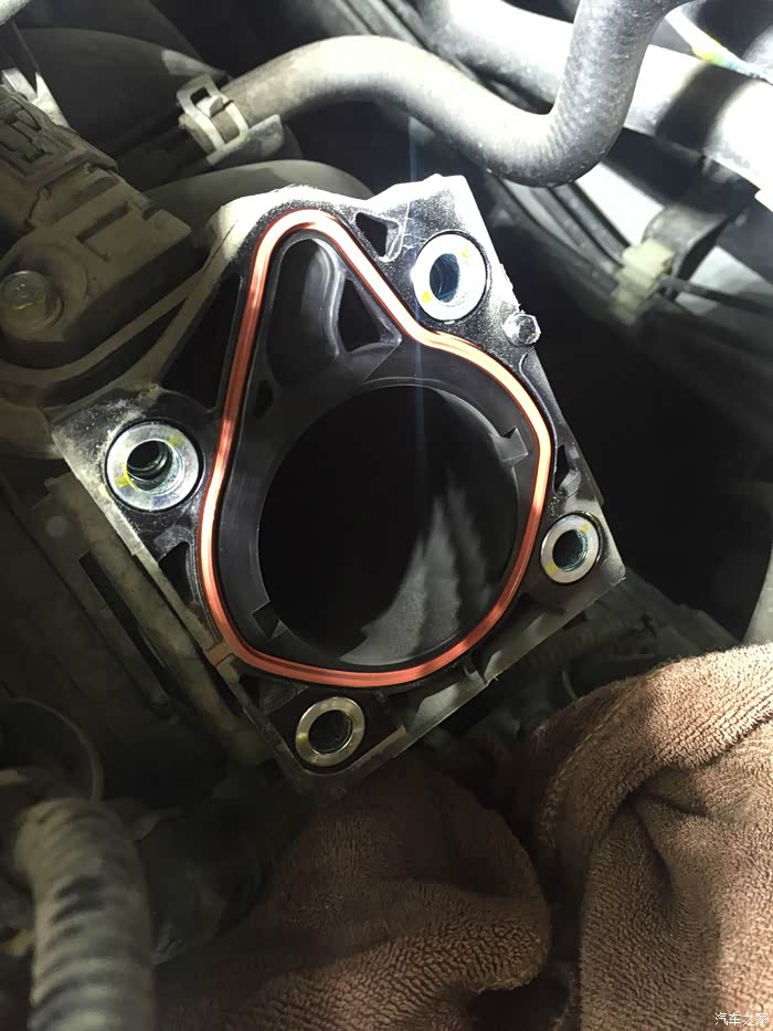

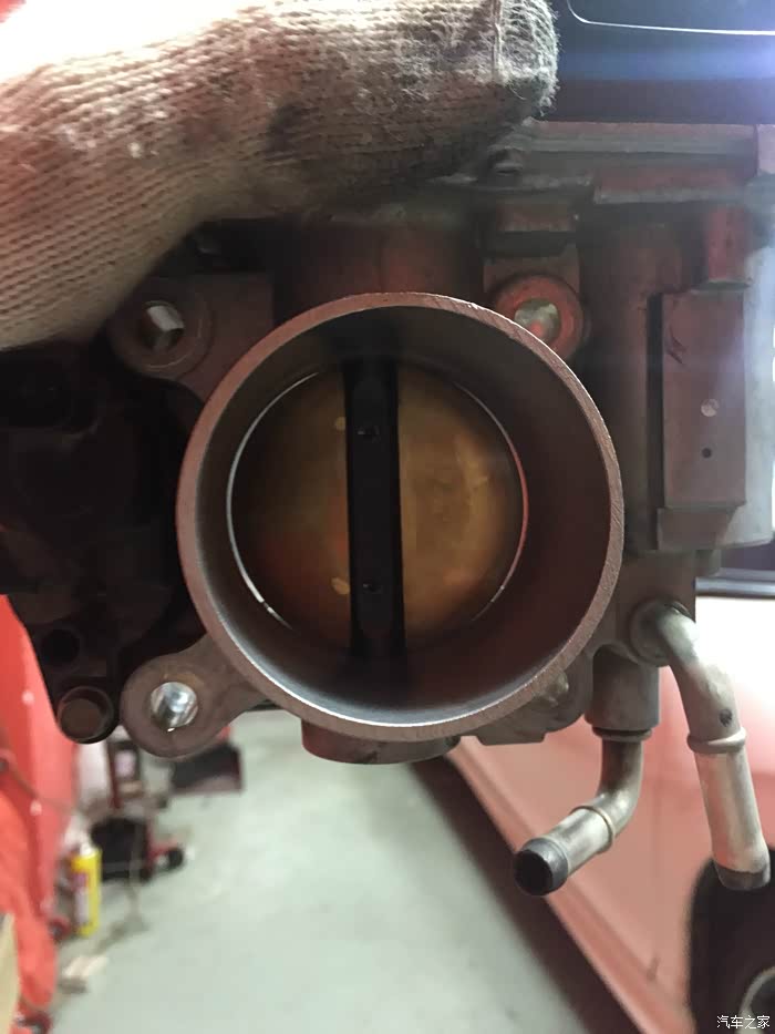

垫好毛巾,拔管子,还是有很多防冻液溢出的,不过没事。从图片中已经可以看到又厚又黑的积碳了,ssss一般到这一部就不拆了,然后帮你象征性擦一下,其实节气门背面还有好多积碳。
接下来就是拔插头了,节气门有两个插头,拔的时候可要小心了,情愿慢一点。

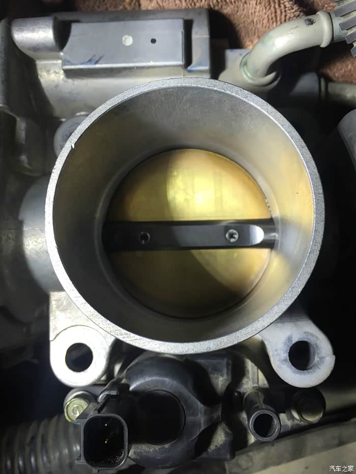

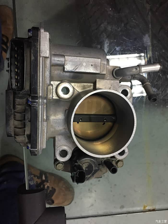

拆下节气门。

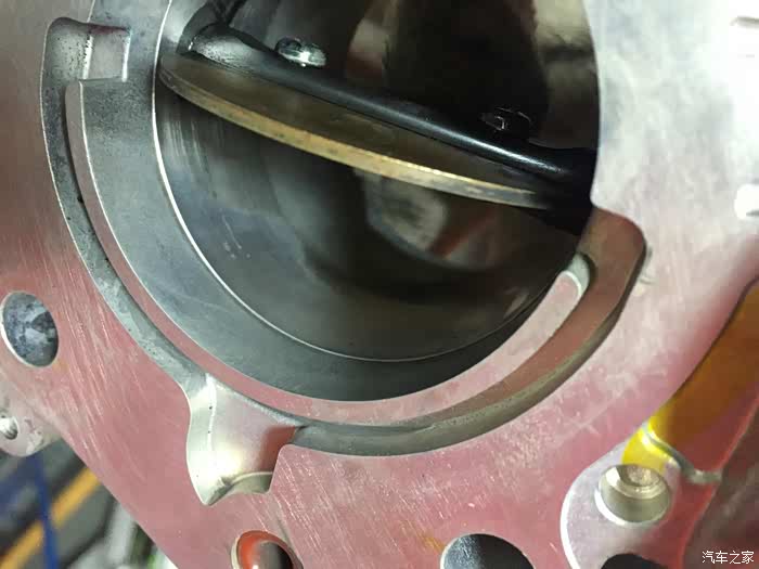

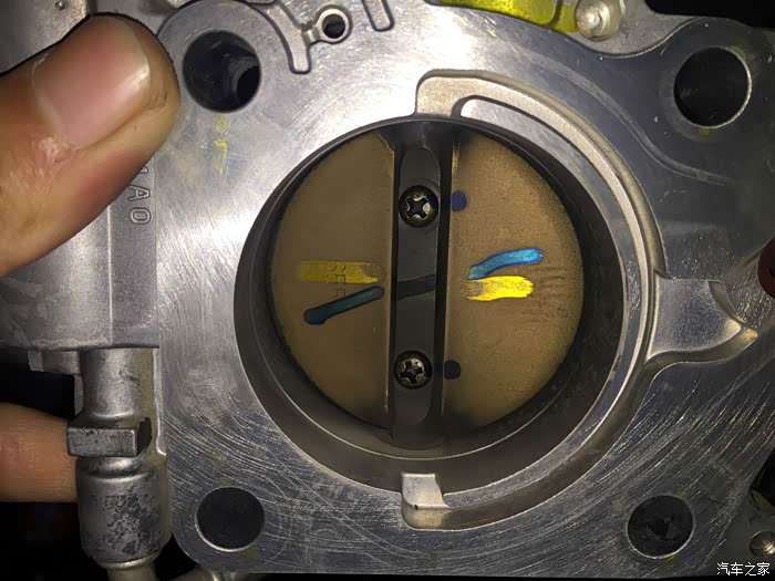

厚厚的积碳!跟‘老吭’一样(苏州话)

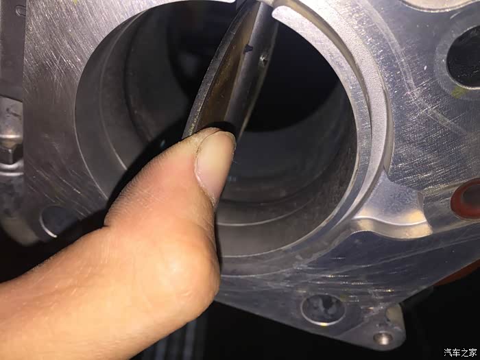

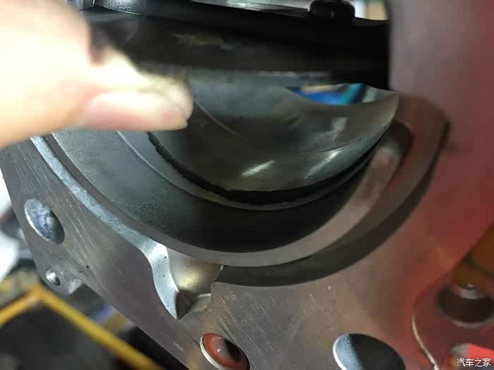

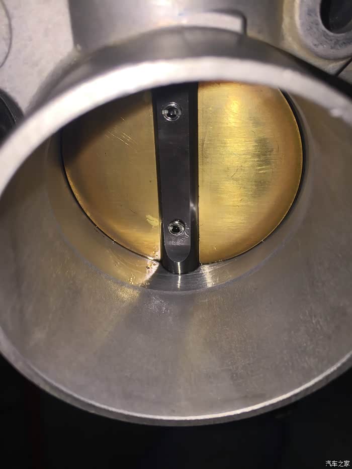

背面,举起来在光下面看,一点缝隙都没有,所以怠速抖了,气不通畅,车子不抖才怪,这样气少了缸内积碳也厉害。

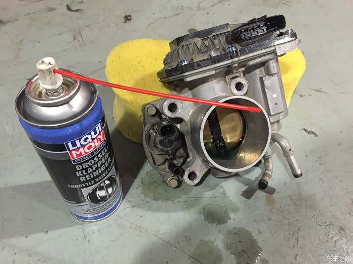

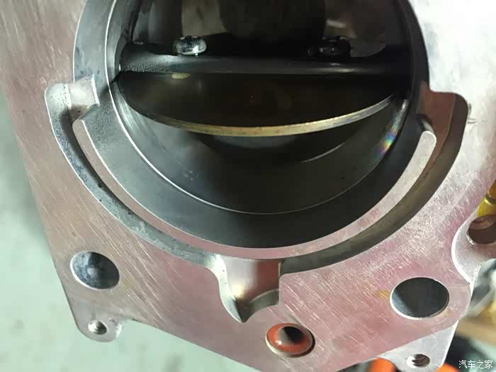

力魔节气门清洗剂,效果很好,同时液体味道也非常大!我用了无纺布狂搓“老吭”!洗的时候要把电子马达和接口朝上!!!切勿滴到清洗剂,这个马达不便宜,几千块都是有可能的!

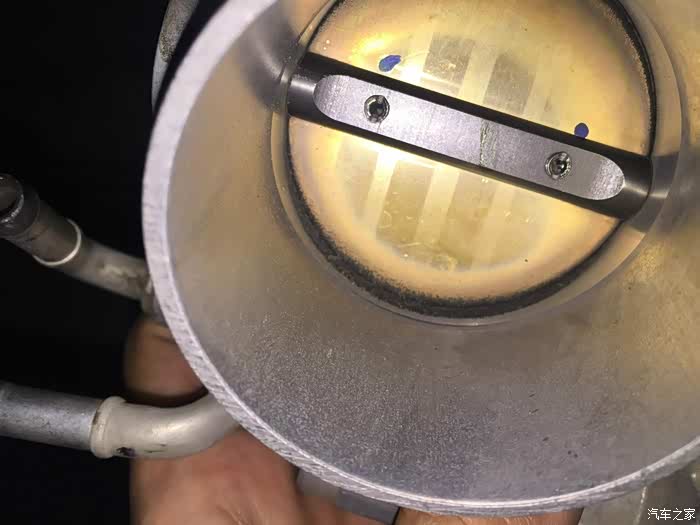

洗前
洗后
洗后
洗完以后可以清洗看到缝隙了,上面说了节气门需要重新学习,大概就是因为开度,进气量不同了,所以重新调整喷油,点火的数据。

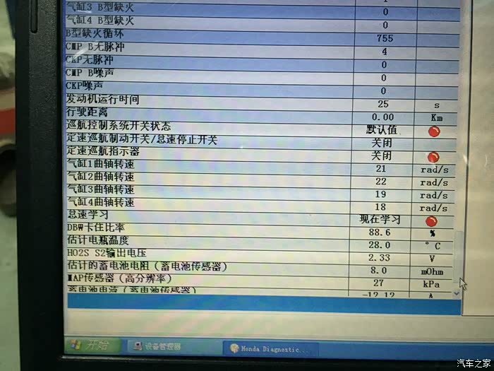

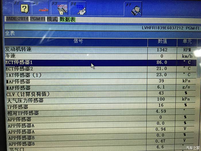

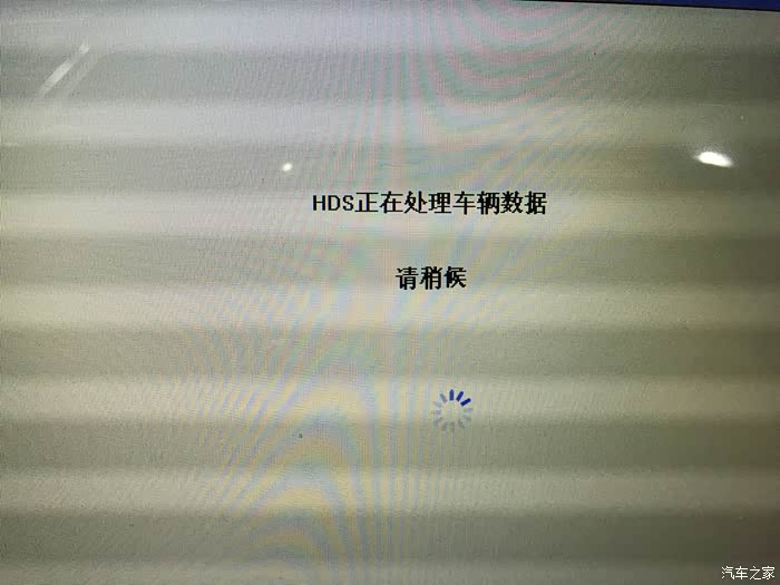

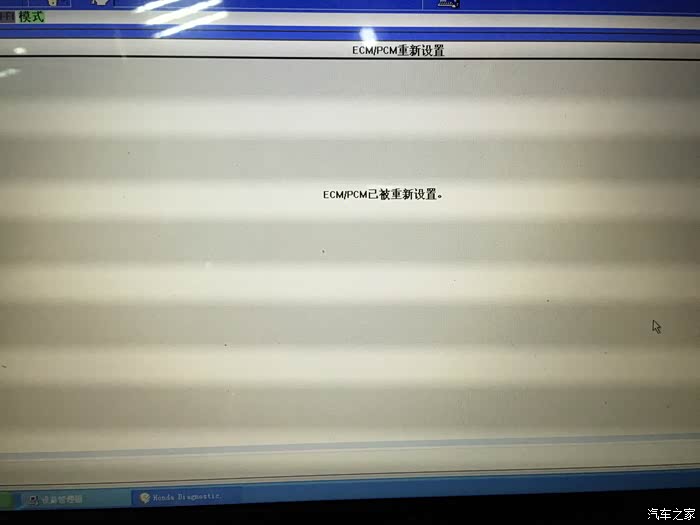

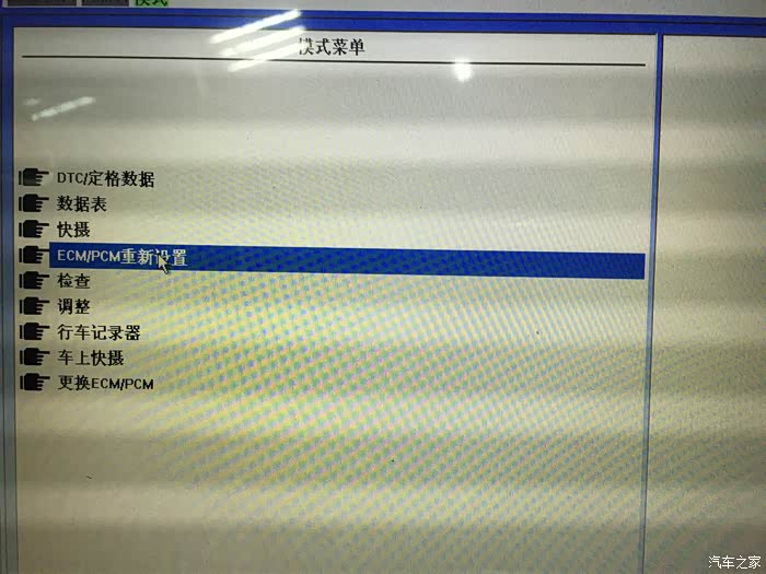

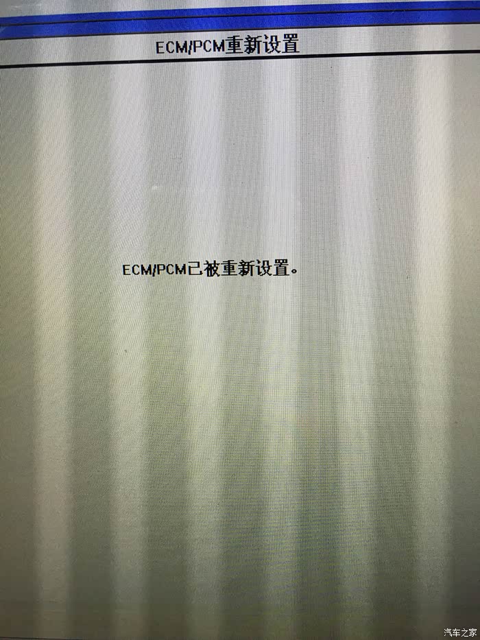

接下来就是复位了,先读取数据
这个温度达到90段才行
复位!
清楚原来数据
已经被重置

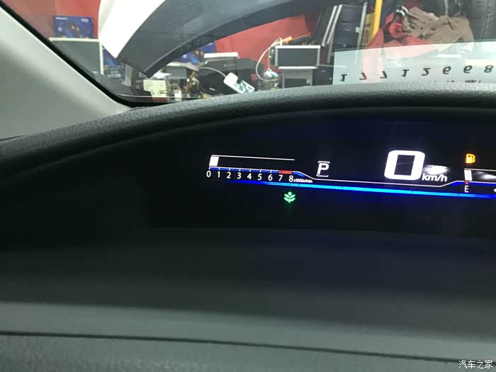

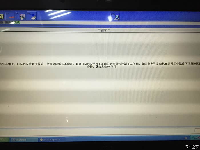

开始学习,几秒钟,怠速就从1700恢复到700-800了。等了10多分钟,还是没见学习完成,没有再等,直接退出了软件,然后再去试车!
试车!那个“倍爽”! 车子不斗了,D切N也不抖了。终于找了杰德这个通病原因所在,还是节气门积碳啊!而且感觉D档,怠速都比较有力,刹车一放,不加油门,车子都很有力。绝对不是我的心里作用。我是用事实说话!
