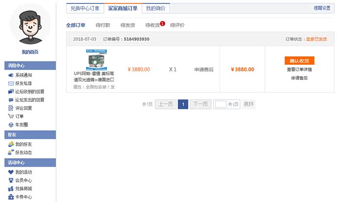

这个是家家商城的规定,必须要上传订单信息,不然版主不给加精华。

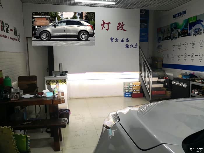

车子已经到了改装店,升级之前也要保留几张照片,这个有改灯店的信息,所以打码处理了,家家商城,车友们可以去看看。

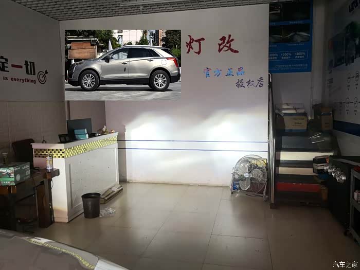

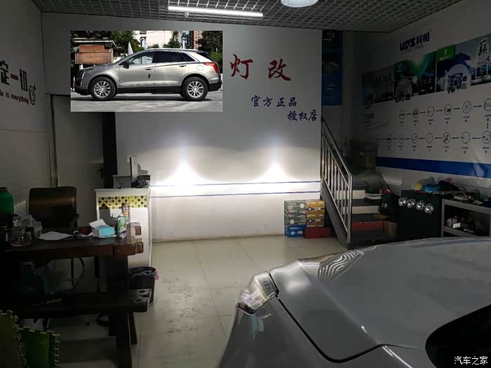

侧面也来一张,近光使用的是9012卤素灯,加双光透镜。其实懂的人一看就知道,这个不是卤素灯了,已经在买车的时候被4S店忽悠了一把,送了一对LED灯泡,美其名曰值1000元。
为了避免广告,遮挡一下改灯店的名字。车友们自己看,这个就是更换了LED的效果,关系杂乱无章,没有切线,光线不均匀,宽度更加不用说了。原来不知道,这次加入这个交流群才知道,原来是卤素灯与LED灯高度不一样,导致聚光效果不好。希望要升级的车友就不要折腾灯泡了,要想彻底的解决这个照明问题,最好的办法还是升级双光透镜和氙气大灯。

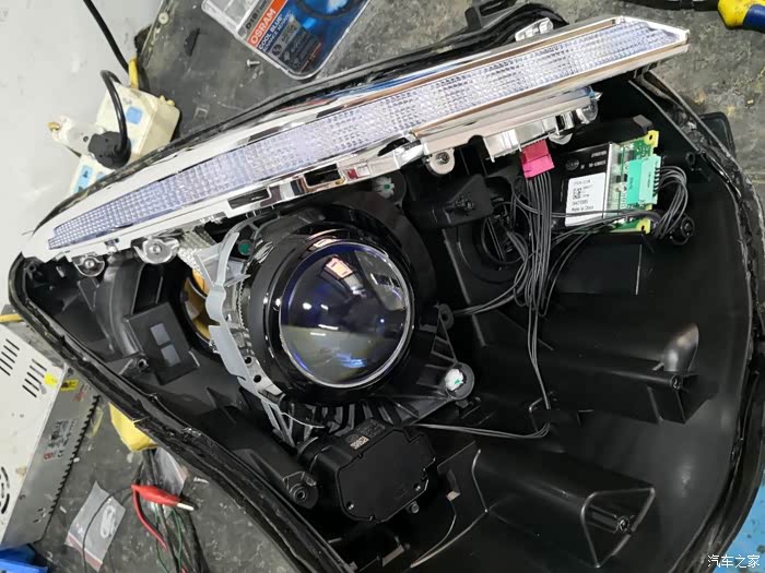

师傅很熟悉,说很多车友到他这里升级,这个是拆掉灯罩的结构。

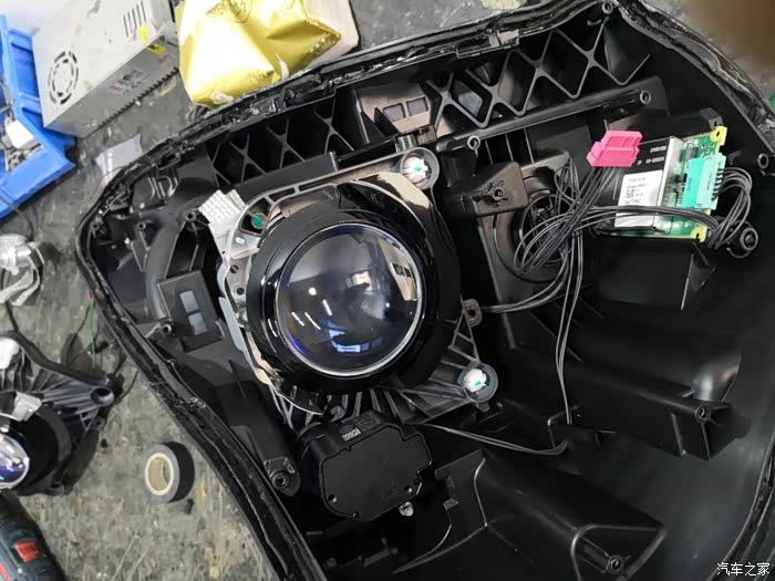

拆除了遮光罩,这个要重点说明一下,很多车子设计上面这个装饰件。一个是为了美观,最重要的是遮光作用,也是这次升级才知道的,如果没有这个遮光饰条,搞不好会产生透镜聚光作用,可能有融灯的风险。是不是很专业的样子?

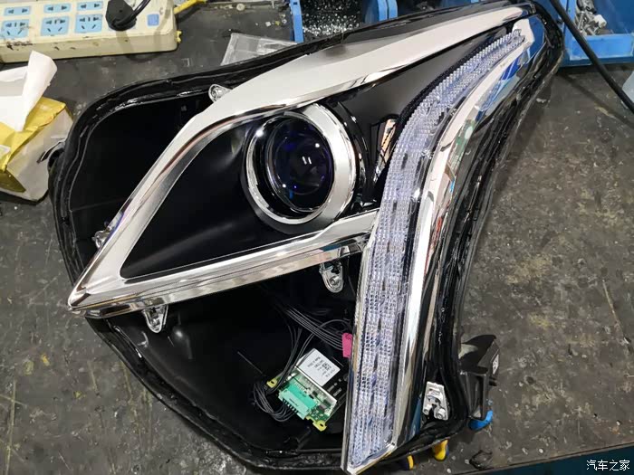

日间行车灯已经被三下五去二的拆掉了,看到了原车透镜,内部的线路和基本结构。

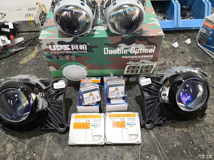

这个是这次升级的全家福,跟原车双光透镜一起,希望你们一家其乐融融!

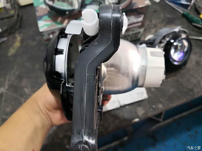

这次升级的阿帕雷霆透镜,说是他们最牛的透镜,希望不要辜负我对你的期望。

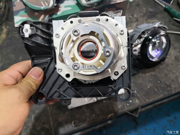

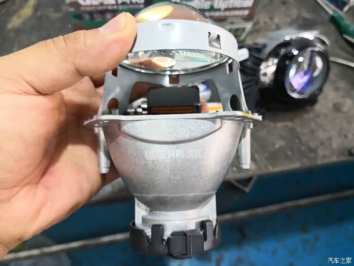

原车的透镜,细节展示!
原车透镜背部,可以看到一个密封垫,这个可以起到密封作用。
不得不说现在国产透镜进步很大,这个就是要替换原车透镜的阿帕雷霆透镜背面。

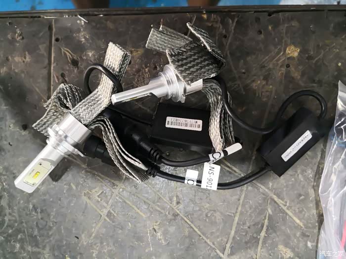

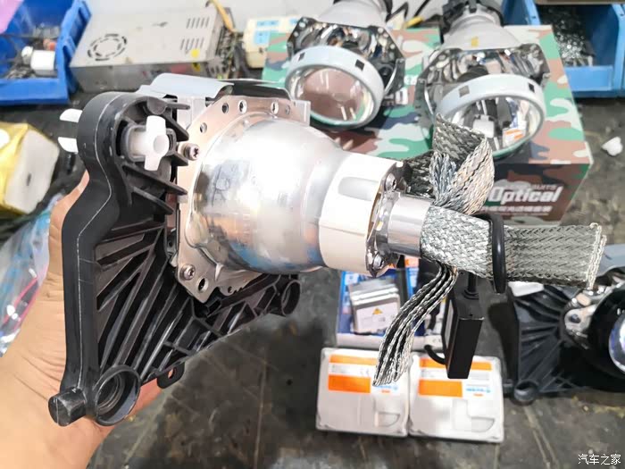

在4S店购买车子的时候,给我的垃圾LED,这样的编织散热,效果最不理想的一种。有的是带风扇散热的,但是时间久了风扇容易出现异响。
这个直接丢给老板了,他说他不要。

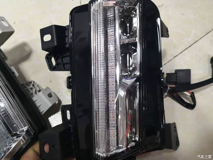

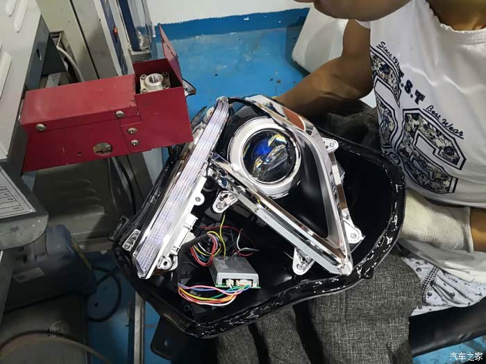

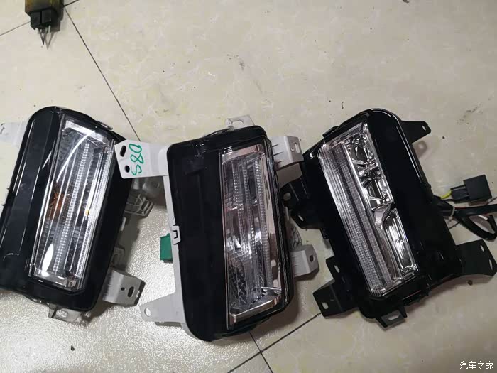

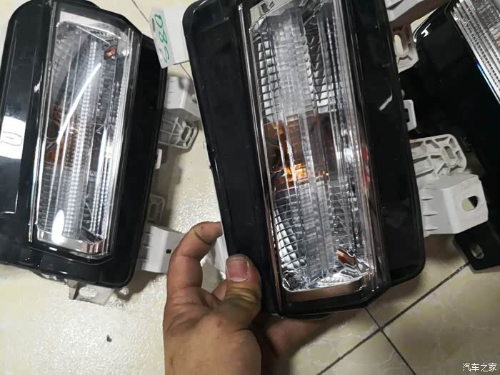

原车转向灯总成,右边的一个是这次需要替换的LED双色,具备了流光转向和日间行车灯的功能。
原车的黄色卤素灯泡,原车转向灯特写!
LED双色,看起来就高大上。
封胶进行中,期待升级后的效果。

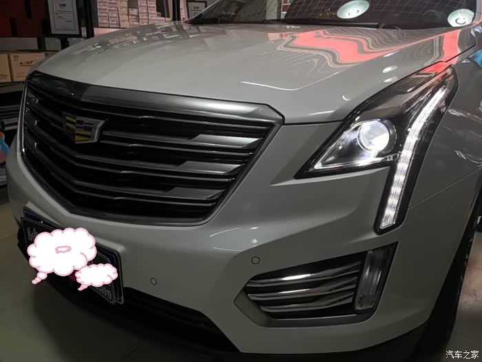

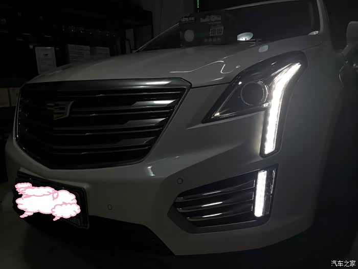

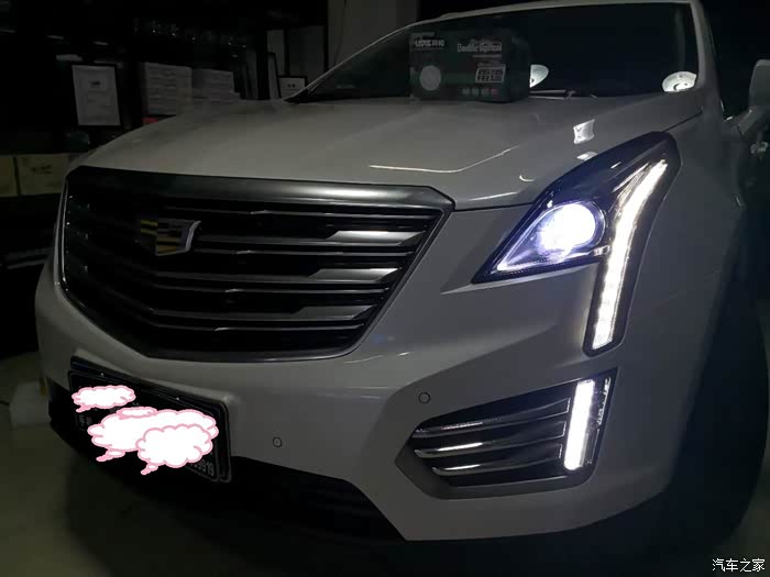

日间行车灯,上下一起点亮效果。

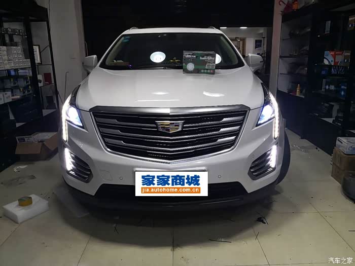

日间行车灯与近光灯点亮效果,是不是很漂亮?

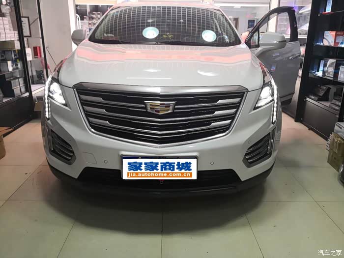

正面来一张,近光与日间行车灯效果,感谢家家商城!

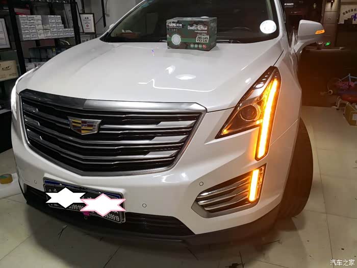

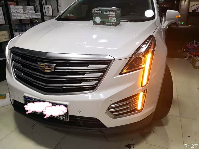

流光转向灯,第一次发帖,没有开通视频权限,要是有视频就好了。
流光转向,上面还没有亮到最顶端,抓拍的。

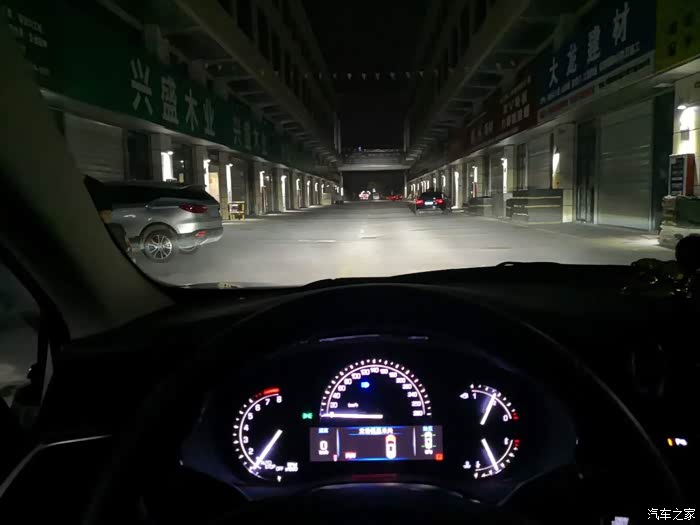

车内近光,左边要低,右边要高,主要是为了照顾对向车道驾驶员。安全行车,文明使用灯光,我是新手好司机!

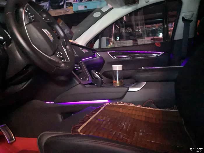

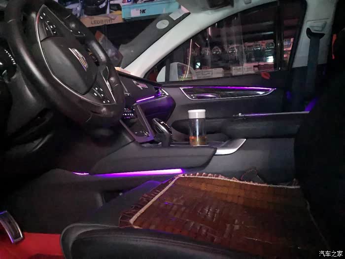

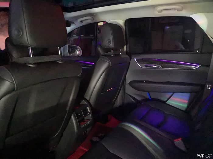

12色氛围灯效果:
这点坐垫实在是与车子不搭了,以后换掉!
后排效果,每个车门都可以独立控制,触摸后变颜色。
