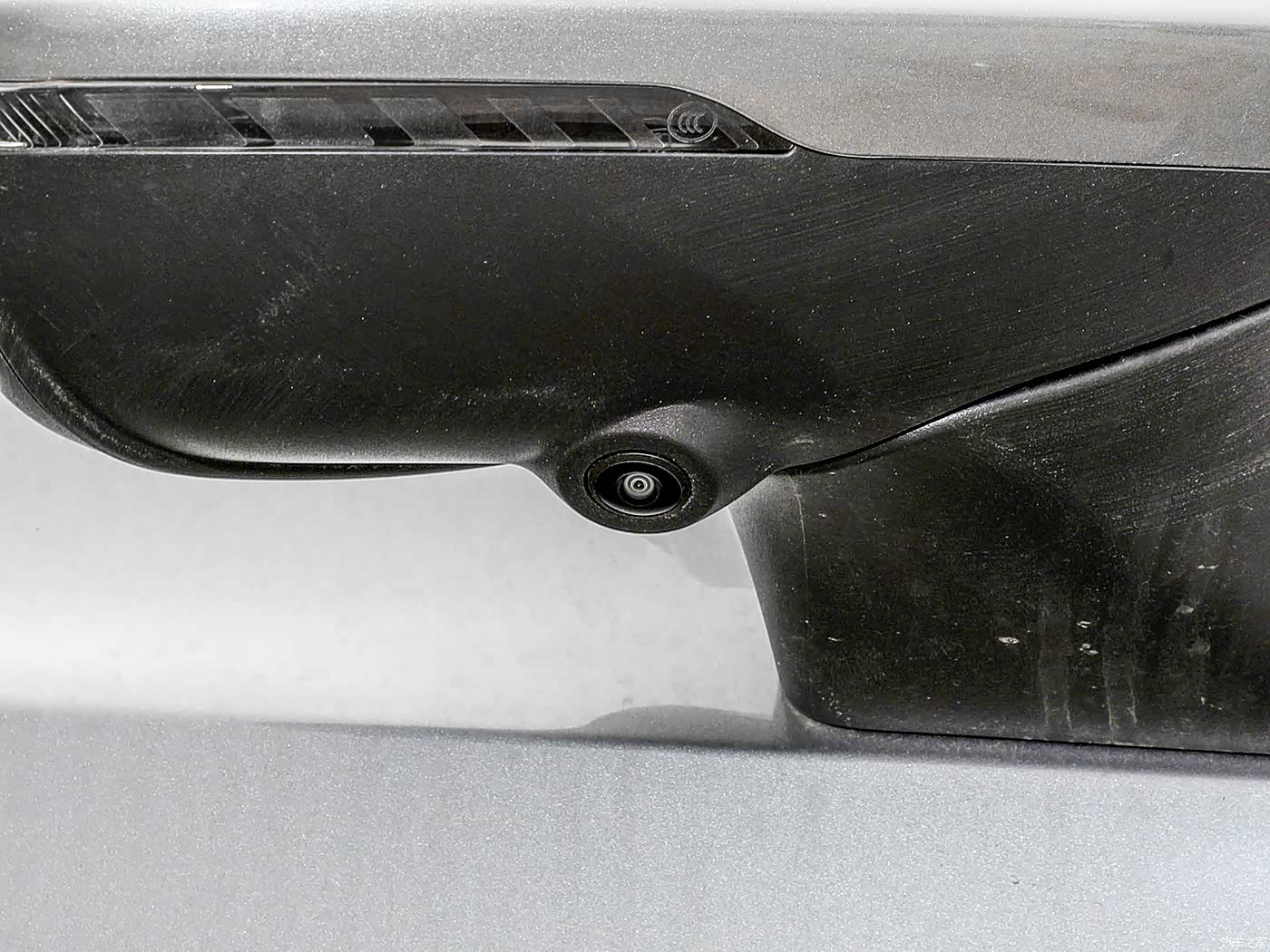

车厢踏板边上还安装了超声波雷达,提示驾驶员车尾盲区有障碍物或者行人。
